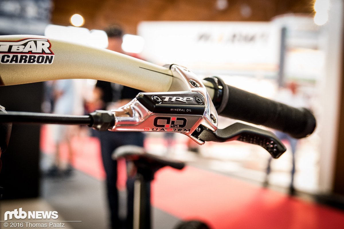

Der Griff in der Ansicht von vorne
# Der Griff in der Ansicht von vorne - werkzeuglose Griffweitenverstellung inklusive.

Es kommen neue Kolben aus Verbundkunststoff zum Einsatz, die ein besseres Wärmeverhalten aufweisen sollen. Und durch engere Toleranzen sitzen die Beläge nun fast spielfrei im Bremssattel. Das Ergebnis: Bei gezogener Bremse im Stand wackelt das Bike kein Stück vor und zurück, ist wie festgeankert. Die Hebelergonomie wurde überarbeitet, und zwar genau nach Aarons Vorstellungen. Davon abgesehen geht die Bremse unverändert ins neue Jahr: Mit 160, 180 und 203 mm Bremsscheiben, geschmiedetem Sattel und verstellbarem Bremshebel. Kühlfinnen auf dem Sattel sollen die Temperaturen auf langen Abfahrten senken. Im Januar wird die spezielle Aaron Gwin Signature Edition verfügbar sein. Der Preis wird bei etwa 269 € liegen.
Der Griff wurde nach den Wünschen von Aaron Gwin umgestaltet
# Der Griff wurde nach den Wünschen von Aaron Gwin umgestaltet - er ist griffiger gestaltet und bei der SL-Version aus CFK hergestellt.
