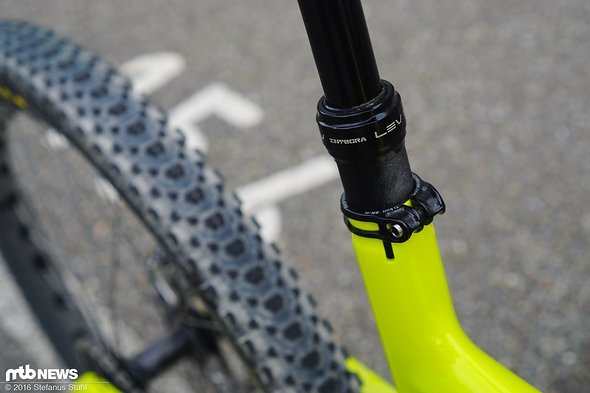

Das Sitzrohr ist zweifach geschlitzt
Das Sitzrohr ist zweifach geschlitzt - das sorgt für eine gleichmäßigere Klemmung der Teleskopstütze.

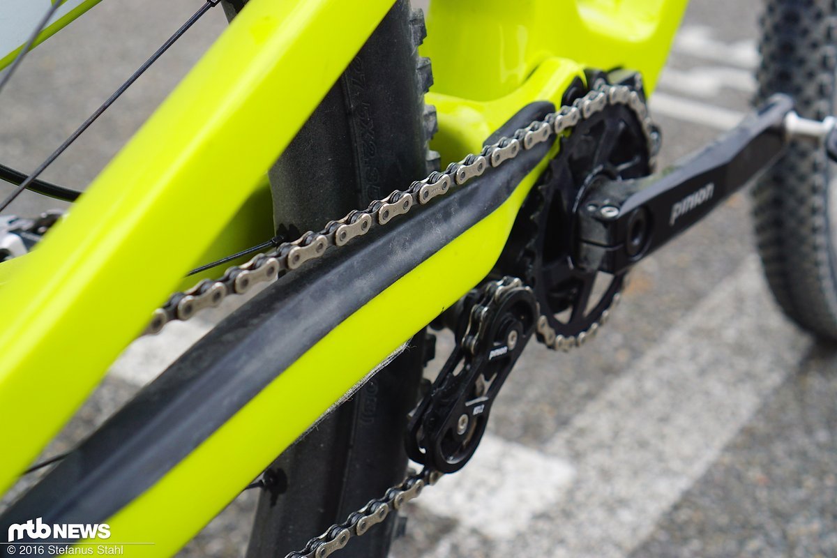

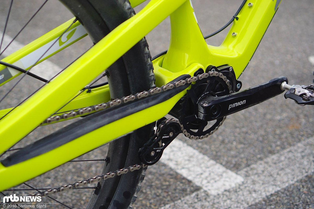

Klappert das nicht?
Klappert das nicht? - Wir stellten die gleiche Frage. Die Antwort: Obwohl die Kette anschlägt, macht sie keinen Mucks.
Der Trick
Der Trick - Die Kette läuft so nah an der Kettenstrebe, dass sie gar keinen Impuls aufbauen kann. Das verhältnismäßig sanfte Anschlagen wird dann vom weichen Gummi vollends geschluckt.
# Das Sitzrohr ist zweifach geschlitzt - das sorgt für eine gleichmäßigere Klemmung der Teleskopstütze.

Klappert das nicht?
# Klappert das nicht? - Wir stellten die gleiche Frage. Die Antwort: Obwohl die Kette anschlägt, macht sie keinen Mucks.
Der Trick
# Der Trick - Die Kette läuft so nah an der Kettenstrebe, dass sie gar keinen Impuls aufbauen kann. Das verhältnismäßig sanfte Anschlagen wird dann vom weichen Gummi vollends geschluckt.
