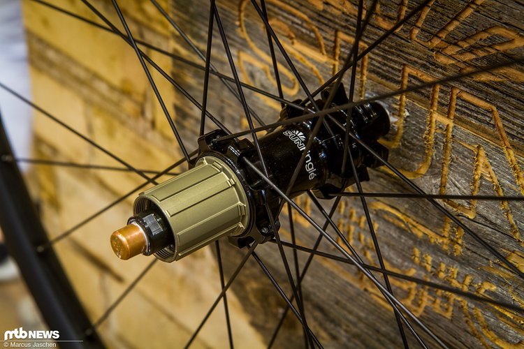

Sun Ringlé Düroc Laufradsatz
Der Sun Ringlé Laufradsatz soll ein Rundum-sorglos-Paket liefern
# Der Sun Ringlé Laufradsatz soll ein Rundum-sorglos-Paket liefern - Sie sind mit einer Felgenbreite von 30 – 50 mm verfügbar und für den Trail bis Enduro-Einsatz gedacht
Die Naben gibt es in allen Achs-Breiten und werden mit XD und Shimano-Freilauf ausgeliefert
# Die Naben gibt es in allen Achs-Breiten und werden mit XD und Shimano-Freilauf ausgeliefert - Der Laufradsatz befindet sich aktuell bei uns im Test und wird euch noch ausführlich vorgestellt
