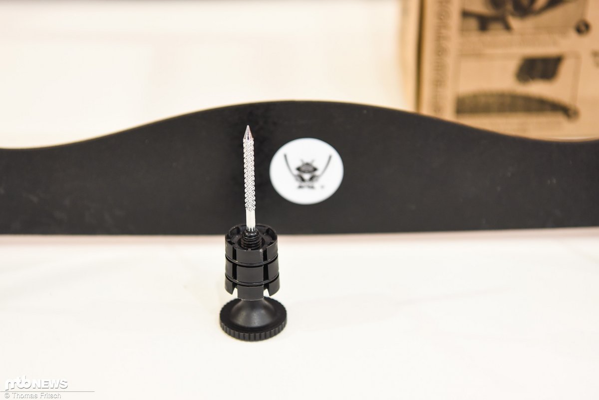

Der Gründer von Sahmurai Sword, Stefan Sahm, dürfte den meisten Marathonfans ein Begriff sein: Zusammen mit Karl Platt konnte er mehrmals das Cape Epic Etappenrennen gewinnen. In Südafrika hatten die Beiden des Öfteren mit platten Reifen, verursacht durch Dornen, zu kämpfen. Die einheimischen (Motor)radfahrer hatten immer ein simples Tool dabei, um die Tubelessreifen zu flicken. Das Sahmurai Sword (bereits mit einem 2017er Award unseres Kolumnisten Muschi ausgestattet) ist also an sich nichts Neues, die sichere und komfortable Unterbringung aber schon.
Stefan Sahm präsentierte uns seine Erfindung auf der Eurobike
# Stefan Sahm präsentierte uns seine Erfindung auf der Eurobike
Oft sind es die kleinen Dinge die entscheiden, ob ein Tag oder eine Ausfahrt gut gelungen ist oder nicht. Ein platter Reifen ist auch im Jahr 2017 noch das Hauptärgernis eines jedes Bikers. Die Tubelessmontage mit Dichtmilch hat hier einen großen Fortschritt gemacht, doch im Falle eines großen Dorns oder einer Scherbe kann die Dichtmilch das Loch nicht schließen.
Genau hier schafft das Sahmurai Sword Abhilfe: Schädlichen Gegenstand entfernen, Loch auf passende Größe aufreiben, Plug einsetzen, kurz abwarten und schon kann die Tour ohne Probleme fortgesetzt werden. Im Video stellt euch der Erfinder selbst, Stefan Sahm, die Vorgehensweise eindrucksvoll vor.

Beide notwendigen Werkzeuge lassen sich einfach als Lenkerstopfen am Rad unterbringen.
# Beide notwendigen Werkzeuge lassen sich einfach als Lenkerstopfen am Rad unterbringen.
Durch Drehen der Endkappe lässt sich der Lenkerstopfen für verschiedene Lenkerinnendurchmesser aufweiten
# Durch Drehen der Endkappe lässt sich der Lenkerstopfen für verschiedene Lenkerinnendurchmesser aufweiten

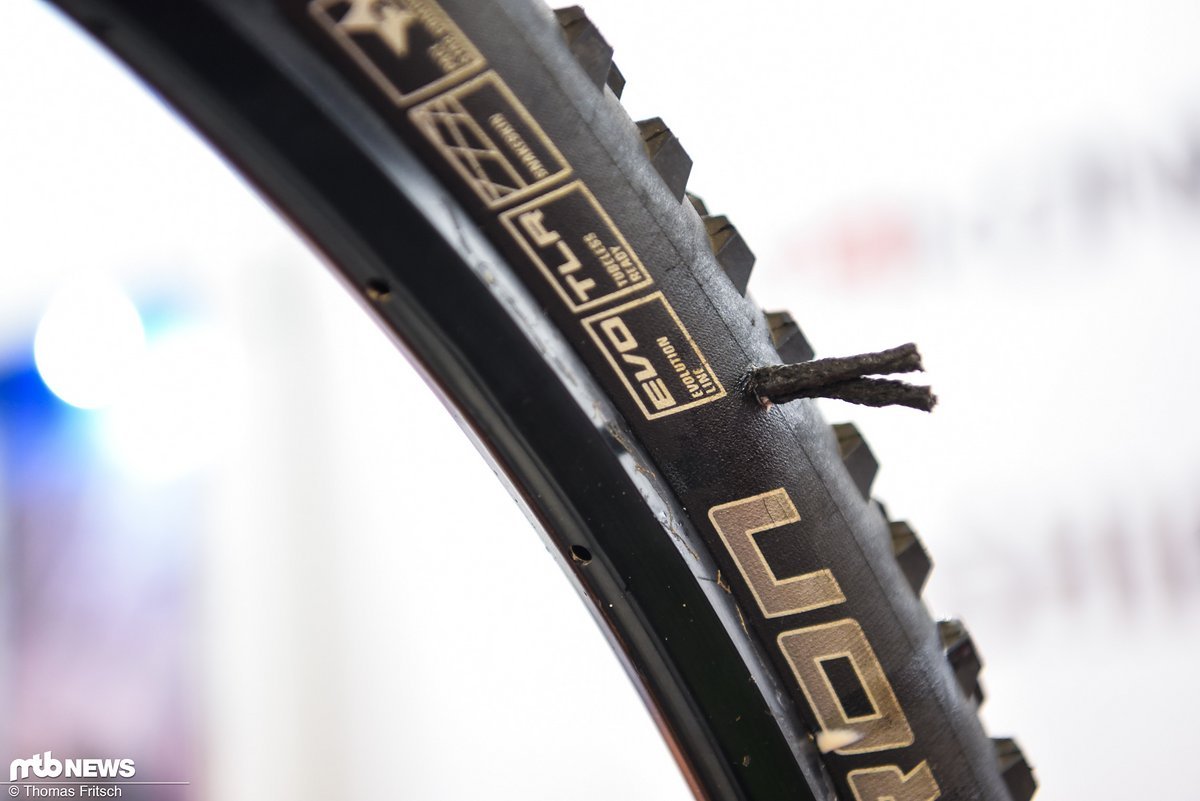

Plug nach Vorbereitung des Lochs einstecken ..
# Plug nach Vorbereitung des Lochs einstecken ..
... dicht verschlossen kann die Ausfahrt weitergeführt werden.
# ... dicht verschlossen kann die Ausfahrt weitergeführt werden.
Die Plugs können anschließend bündig mit der Reifenwand abgeschnitten werden
# Die Plugs können anschließend bündig mit der Reifenwand abgeschnitten werden - Sparfüchse können sie von vornherein kürzen
Der Reifen hat schon mehrere Vorführungen hinter sich, hält aber weiterhin dicht.
# Der Reifen hat schon mehrere Vorführungen hinter sich, hält aber weiterhin dicht.

    Ne ich find das Sword is evtl was für XCler aber mehr auch nicht, so oft wie man ab dem Trailbike oder größer schon radikal mal was streift kann da recht schnell die Lenkerenden davonfliegen und bevor mir so ein teil mit dem Konus mein Lenker aufreist habe ich lieber nen biligplaste drin die einfach abfällt. Zumal es das Maxalami und die anderen Lösungen eh schon von genug Fahrer im Lenker verstaut wurde, durch ein Strick das zeug einmal umwickelt und auf der anderen Seite um das Lenkerende und fertig. Außerdem is das lächerlich die Bilder die wir da sehen, Mit den zwei enden ist es nicht getan denn man brauch ein Messer oder Zange oder gute Zähne denn wenn die Stücke wie auf den Bildern so weit aus der Flanke des Reifens ragen ist man 5 Meter weiter genau so weit wie davor da beim nächsten ankratzen am Stein das Zeug heraus gerissen wird wenn es so weit übersteht.
