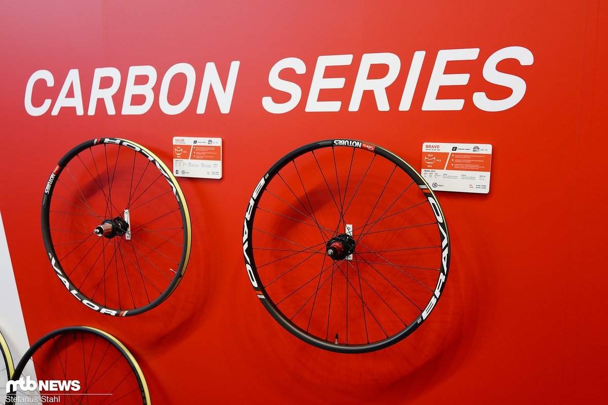

Stans hatte auf der Eurobike gleich mehrere Messepremierenprodukte dabei: Die Bravo und Podium Carbonfelgen und Laufräder für Trail- und XC-Biker; sowie die breiten und verhältnismäßig leichten Alu-Plus-Modelle Sentry, Major und Baron.
Stans hatte gleich zwei brandneue Carbon Laufradsätze dabei
# Stans hatte gleich zwei brandneue Carbon Laufradsätze dabei - Bravo für Trailbikes und Podium für XC-Bikes.

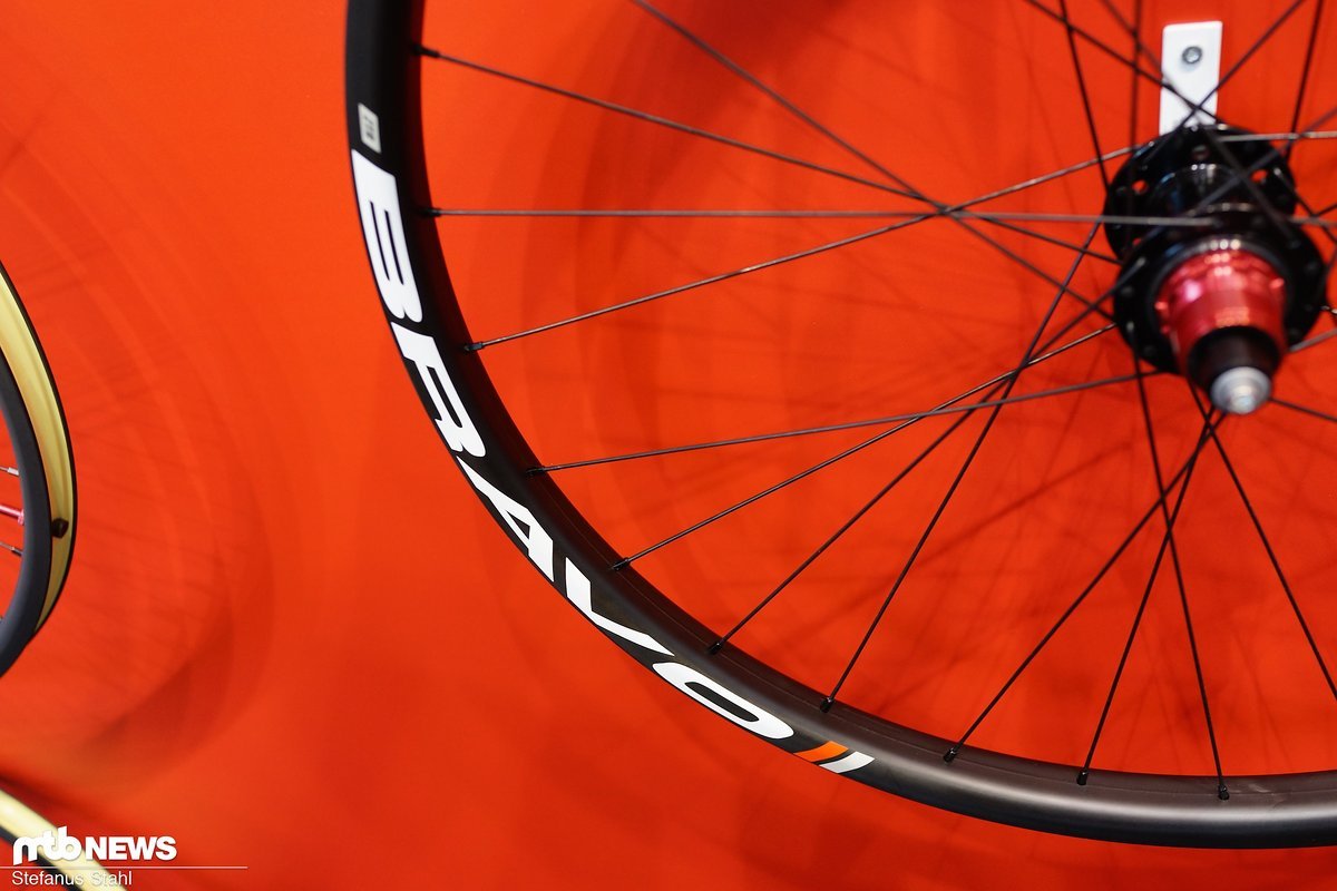

Bravo Trail Laufradsatz
# Bravo Trail Laufradsatz - der Preis in Deutschland wird voraussichtlich bei 1699 € für die Pro-Variante liegen.

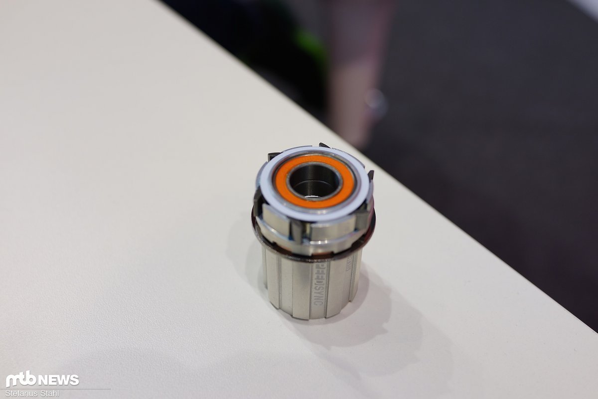

Der Freilauf verfügt über 72 Eingriffspunkte
# Der Freilauf verfügt über 72 Eingriffspunkte - das ergibt schlanke 5° Auslösewinkel

Der Bravo Laufradsatz kommt mit 26/28 Speichen
# Der Bravo Laufradsatz kommt mit 26/28 Speichen - je nach Variante werden Sapim Force oder Race Speichen verwendet

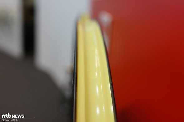

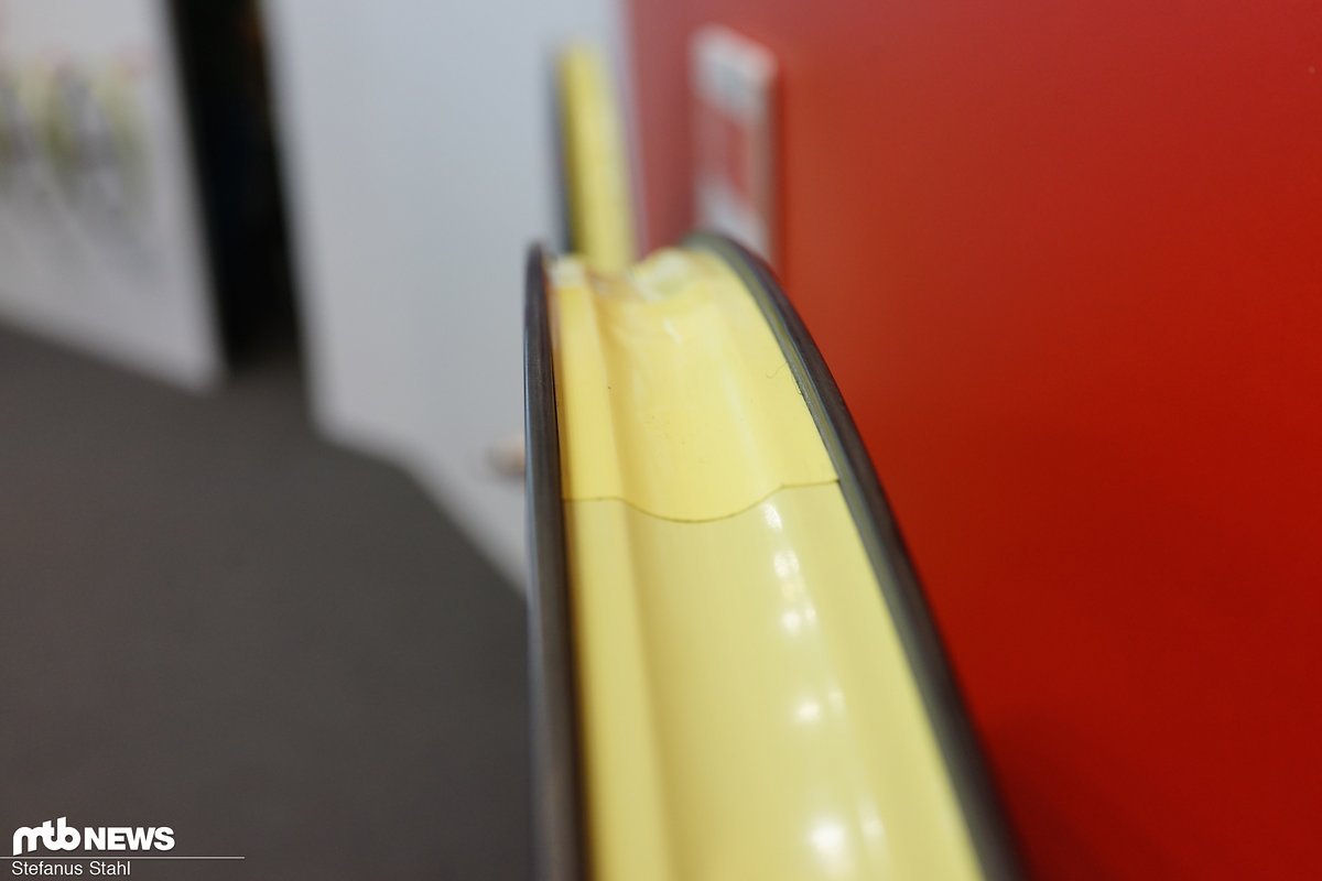

Hookless Felgenhorn, schön breit, um weniger empfindlich zu sein.
# Hookless Felgenhorn, schön breit, um weniger empfindlich zu sein. - Bravo und Podium verfügen insgesamt über ein sehr robustes Verhalten in Extrem-Situationen: Sie sollen sich um 10 mm vertikal deformieren können, bevor eine bleibende Verformung auftritt. Das tritt gewiss höchstens in Extremsituationen auf, ist dann aber einem Bruch vorzuziehen.

6 Sperrklinken greifen ein
# 6 Sperrklinken greifen ein
in 72 Zähne
# in 72 Zähne

Unter dem Freilauf stehen jetzt direkt 2 Kugellager (17x26)
# Unter dem Freilauf stehen jetzt direkt 2 Kugellager (17x26) - das soll für noch mehr Langlebigkeit auch im Downhilleinsatz sorgen.

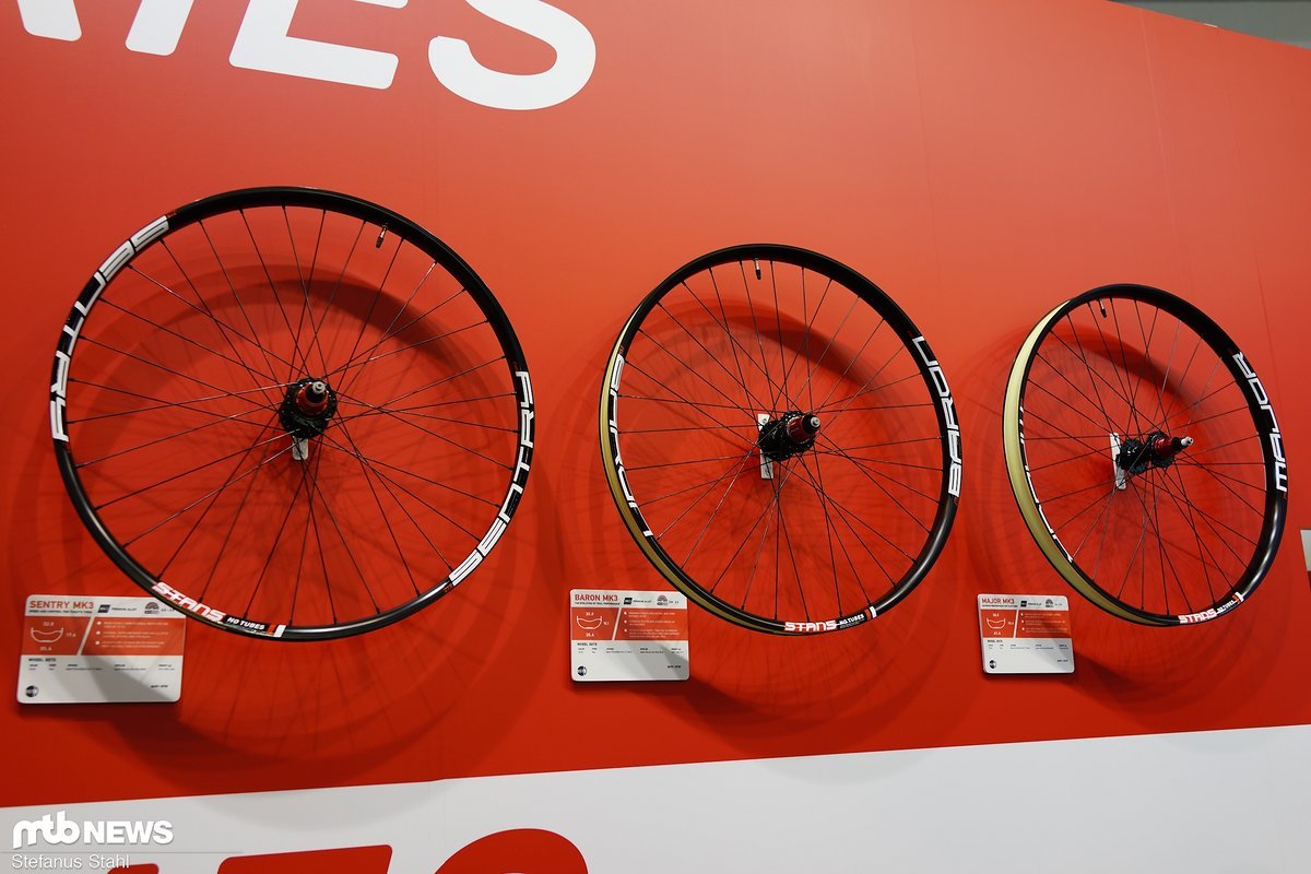

Die komplett neue Kollektion Alu-LRS für Plus-Biker
# Die komplett neue Kollektion Alu-LRS für Plus-Biker - Sentry (32 mm), Baron (35 mm) und Major (38 mm)
Die Sentry Felge ist trotz der großen Breite angenehm leicht, was auch für das Laufrad gilt
# Die Sentry Felge ist trotz der großen Breite angenehm leicht, was auch für das Laufrad gilt - 1817g (26”) / 1876g (27.5″) / 1963g (29″) für die LRS, 498g (26″) / 521g(27.5″) / 556g (29″) für die Felgen
32 mm Innenweite
# 32 mm Innenweite - und natürlich mit einem für Tubeless günstigen Felgenprofil.

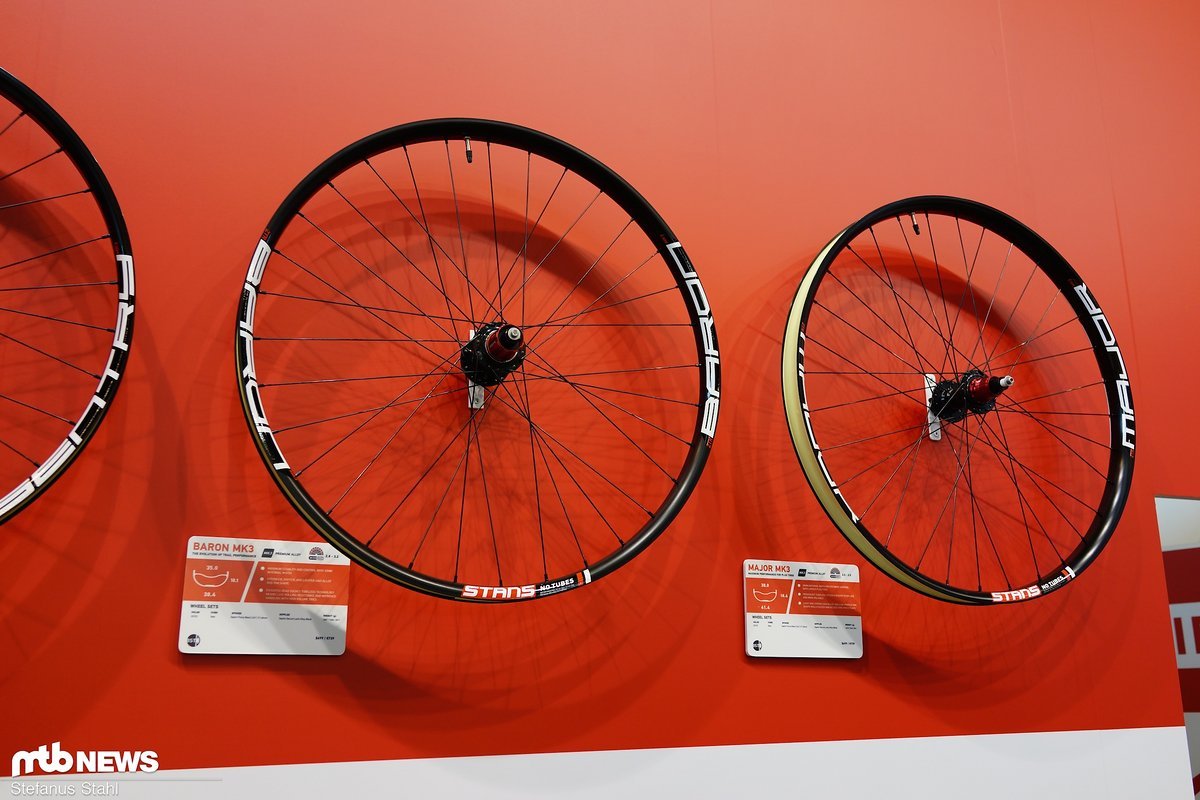

Die Baron Mk3 liegt im Plus-Mittelfeld und kommt ebenfalls für 699 €
# Die Baron Mk3 liegt im Plus-Mittelfeld und kommt ebenfalls für 699 € - Die Gewichte liegen hier bei 1867g (26”) / 1928g (27.5″) / 2017g (29″) für die LRS, und bei 523g (26″) / 547g(27.5″) / 583g (29″) für die Felgen.
Die Major Felge soll auch die dicksten Plus-Reifen aufnehmen, egal ob 26+, 27+ oder 29+
# Die Major Felge soll auch die dicksten Plus-Reifen aufnehmen, egal ob 26+, 27+ oder 29+ - Gewichte für die LRS liegen bei 1879g (26”) / 1942g (27.5″) / 2031g (29″) und für die Felgen bei 529g (26″) / 554g(27.5″) / 590g (29″)
Major MK3 steht richtig breit da
# Major MK3 steht richtig breit da - mit 38 mm Innenweite die richtige Alufelge für fette Plus-Reifen. Erhältlich auch in 26", allerdings nicht als Laufradsatz, sondern nur als Felge.
