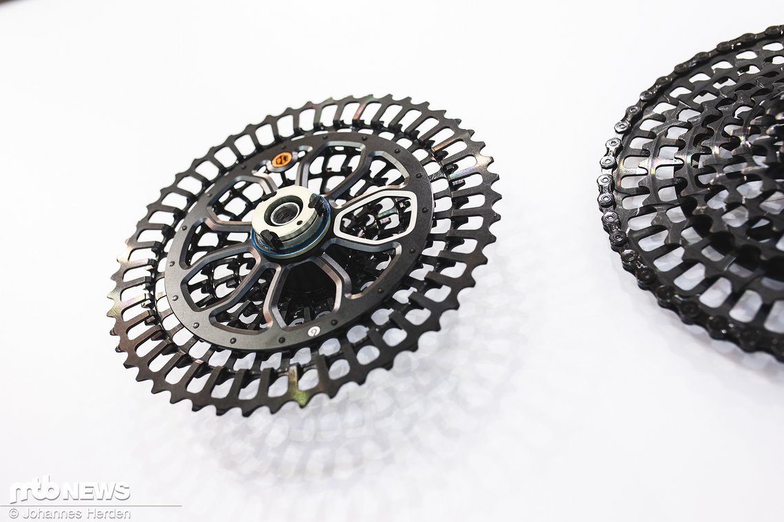

... ist das Highlight der Top-Gruppe

Die leichtgewichtige Unibody-Kassette ...

Mit der Box Components Prime 9 Schaltgruppe sollen die Vorteile einer 9-fach-Schaltung mit der Bandbreite moderner 12-fach-Schaltungen kombiniert werden. Zu den größten Vorteilen soll dabei die geringere Fehleranfälligkeit liegen, denn bei einer 9-fach-Kette bleibt einfach deutlich mehr Platz. Außerdem sollen die Kassetten, die komplett aus Stahl gefertigt werden, gleichmäßiger verschleißen als Modelle, bei denen das größte Ritzel aus Aluminium gefertigt wird. Zudem soll die direktere Kettenlinie und die zu erwartende geringere Zahl an Schaltvorgängen (da es natürlich einfach weniger Gänge zum Schalten gibt) für eine größere Haltbarkeit sorgen.
# Die leichtgewichtige Unibody-Kassette ...
# ... ist das Highlight der Top-Gruppe
