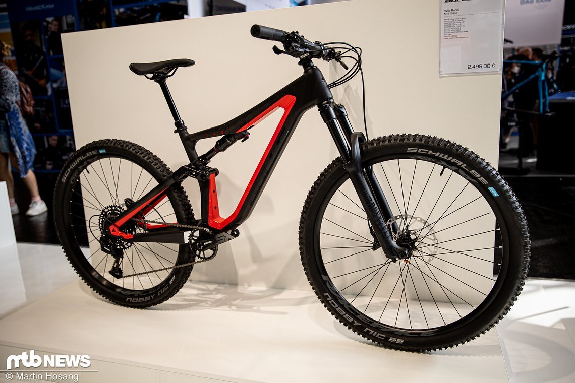

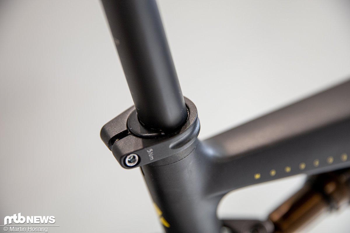

Für das kommende Modelljahr schickt Bulls gleich drei gänzlich überarbeitete Mountainbikes ins Rennen. Neben dem Enduro Wild Creed und dem Trailbike Wild Ronin kommt auch das Wild Edge in einem neuen Gewand daher. Das Wild Edge richtet sich vor allem an XC-Racer, rollt auf 29″-Laufrädern und verfügt über 100 mm Federweg an Front und Heck. Im schicken Carbon-Rahmen finden zwei große Wasserflaschen Platz und mit einem Gesamtgewicht von lediglich 10,1 kg in der Top-Ausstattung sollen sich Anstiege spielerisch meistern lassen. Ein weiteres schickes Detail findet sich an der Sattelstütze: Hier kommt ein ovales, nachgiebigeres Design zum Einsatz, wodurch der Fahrkomfort deutlich erhöht werden soll. Dank eines Shims kann Bulls trotz der ovalen Sattelstütze selbstverständlich ein herkömmliches, rundes Sitzrohr verbauen. Das bereits erfolgreich beim Cape Epic erprobte Bulls Wild Edge ist in drei Ausstattungsvarianten für Preise zwischen 2.499 € und 5.499 € erhältlich.
- neues Cross-Country-Fully mit 100 mm Federweg
- in drei verschiedenen Ausstattungsvarianten erhältlich
- Platz für zwei Trinkflaschen im Rahmen
- Rahmenmaterial Carbon
- Laufradgröße 29″
- Federweg 100 mm
- Gewicht 10,1 kg
- Preis 2.499 € bis 5.499 €
- www.bulls.de
