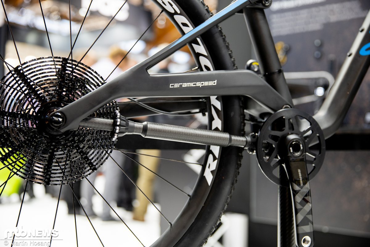

Beim Ceramicspeed Driven-Antrieb wird die Kraft über 21 Kugellager und eine Kardanwelle übertragen
Beim Ceramicspeed Driven-Antrieb wird die Kraft über 21 Kugellager und eine Kardanwelle übertragen - dies führt zu einer überragenden Effizienz von 99 %.

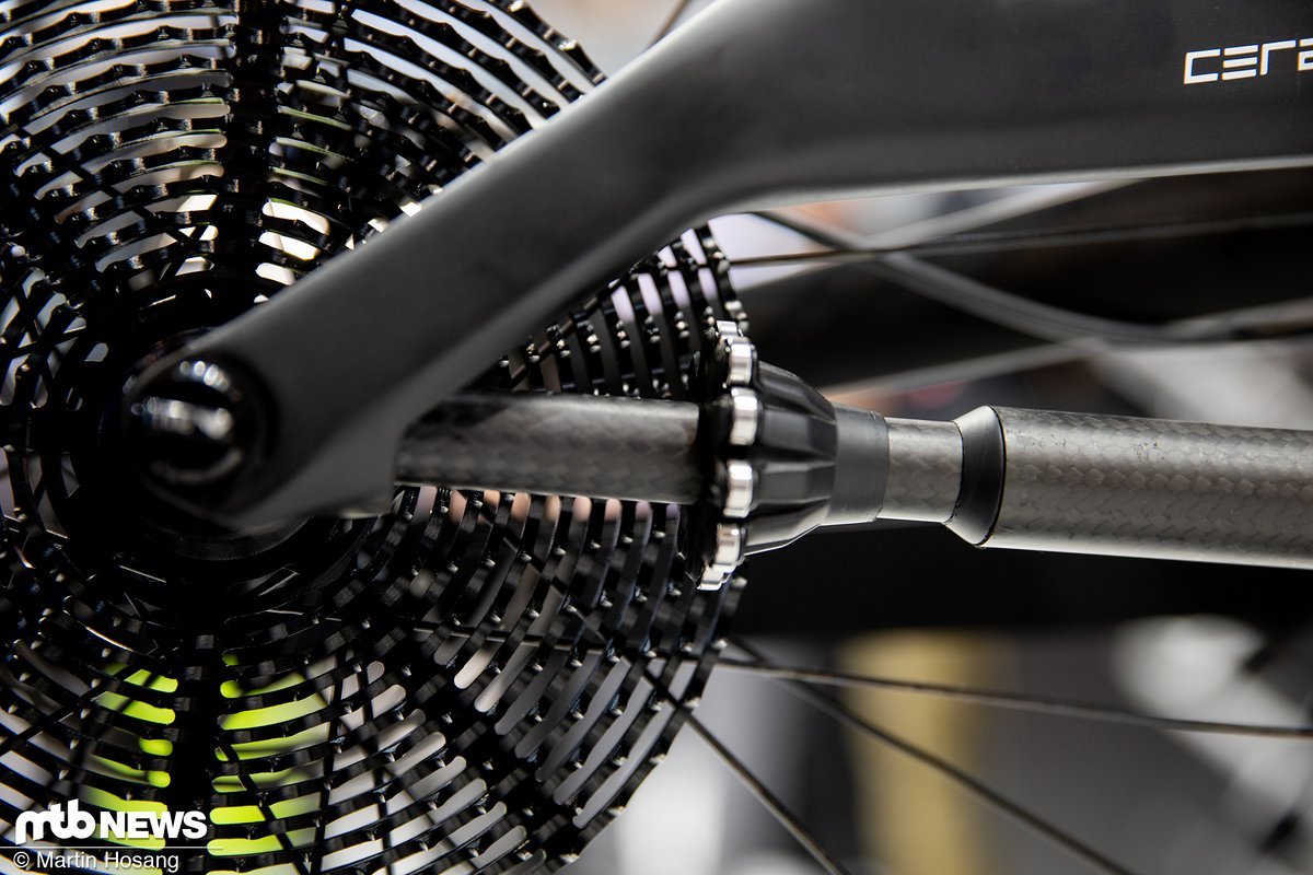

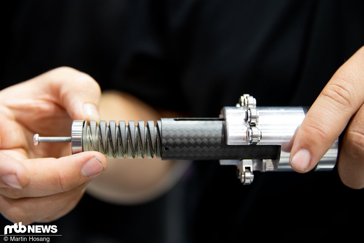

Geschaltet wird indem die, vom Zahnkranz abgewandten Kugellager von einem, im Inneren der Kardanwelle positionierten Elektromotor auf den gewünschten Gang geschoben werden.
Auf der Eurobike wurde der Ceramicspeed Driven-Antrieb auch an einem vollgefedertem Mountainbike, einem Canyon Lux, präsentiert.
Der neue Driven-Antrieb von Ceramicspeed sorgte bereits auf der letztjährigen Eurobike für mächtig Furore. Dieses Jahr ist der Antrieb einige Evolutionsstufen weiter und kann sogar am vollgefedertem Mountainbike bestaunt werden.

Beim Ceramicspeed Driven-Antrieb handelt es sich um ein komplett neues Antriebskonzept, bei dem 21 Keramik-Kugellager und eine Kardanwelle die Antriebskraft zwischen den beiden Zahnkränzen übertragen. Dadurch soll der Antrieb ganz ohne Schmierung eine Effizienz von 99 % erreichen und somit bei 250 Watt circa 49 % weniger Reibung als ein gewöhnlicher Kettenantrieb aufweisen. So weit, so gut, so eindrucksvoll. An der letztjährigen Eurobike war dieser neuartige Antrieb jedoch weder fahr- noch schaltbar. Außerdem konnte der bauartbedingt damals nur an Hardtails montiert werden.

All diese Punkte will man jetzt ausgeräumt haben: Der Driven-Antrieb ist fahrbar und schaltbar und es gibt bereits Prototypen für vollgefederte Mountainbikes. Bereits kurz nach der Eurobike 2018 konnten erste erfolgreiche Ausfahrten mit dem Ceramicspeed Driven-Antriebsstrang unternommen werden. Zwar hält der Antrieb aktuell nur eingebrachte Kräfte von bis zu 250 Watt aus. Man ist aber zuversichtlich, die Stabilität mit anderen Materialien und verschiedenen Konstruktions-Details so weit zu verbessern, dass der Antrieb auch die maximal von Menschen eingebrachte Kraft problemlos aushält.

Geschaltet wird, indem die gerade vom Zahnkranz abgewandten Kugellager mit Hilfe eines in der Welle verstecken Elektromotors in den gewünschten Gang verschoben werden. Der Elektromotor wird per Wireless-Schalthebel angesteuert. Um den Driven-Antrieb auch für vollgefederte Mountainbikes gangbar zu machen, setzt man auch eine teleskopische Kardanwelle, die die Hinterbaulängung ausgleichen soll, sowie ein sphärisches Gelenk-Lager, dass die Welle mit dem Hauptrahmen verbindet. An der Eurobike hatten die Kugellager-Experten von Ceramicspeed ein Canyon Lux mit ihrem Antrieb ausgestattet. Die Funktionsweise des Antriebs wird im Video deutlich.
