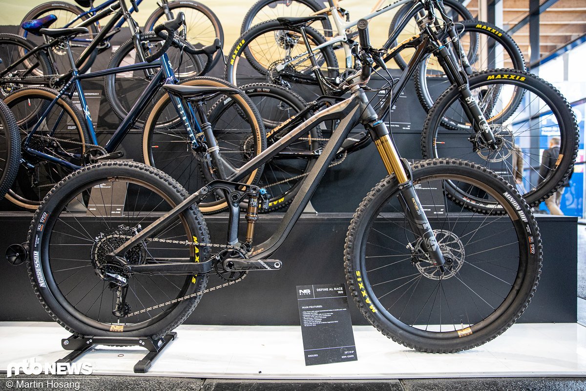

NS Bikes Define AL
Das NS Bikes Define ist ab sofort auch in Aluminium erhältlich und wohl eines der variabelsten Mountainbikes auf dem Markt: Einerseits lässt sich durch unterschiedliche Dämpfereinbaulängen der Federweg verändern, andererseits kann die Tretlagerhöhe angepasst werden. Man bekommt also einen extrem variablen Rahmen, der entweder als Trailbike mit dem Namen Define 130 oder als All-Mountain-Bike mit dem Namen Define 150 aufgebaut werden kann. Zudem stellt NS Bikes dem neuen 29er noch einen großen Bruder mit 160 mm Federweg am Heck sowie 170 mm an der Front zur Seite. Dieser hört auf den Namen Define 160 und kann wahlweise als Mullet-Bike mit 29″ oder Front und 27,5″ am Heck oder komplett mit 27,5″-Laufrädern gefahren werden. Alle Bikes der Define-Familie teilen sich die moderne, lange und flache Geometrie sowie die Einstellbarkeit und setzten durchweg auf Federgabeln mit reduziertem Offset.
Name | Define AL 130 | Define AL 150 | Define AL 160 |
Einsatzbereich | Trail | All-Mountain / Enduro | Enduro |
Laufradgröße | 29" | 29" | 29"/27,5" oder 27,5" |
Federweg (hinten) | 130 mm | 150 mm | 160 mm |
Federweg (vorne) | 140 mm | 160 mm | 170 mm |
Größen | S / M / L | S / M / L | S / M / L |
Preis | 4.199 € | 4.399 € | ab 4.399 € |
Verfügbarkeit | Dezember | Dezember | Dezember |
Ausstattung und Geometrie
Ausstattung NS Define
Ausstattungsvariante | NS AL Define 130 | NS AL Define 150 | NS AL Define 160 | NS AL Define Race 160 |
Federgabel | Fox Performance 34, 140 mm | Fox Performance 36, 160 mm | Fox Performance 36, 170 mm | Fox Factory 36, 170 mm |
Dämpfer | Fox Performance Float | Fox Performance Float DPX2 | Fox Performance Float DPX2 | Fox Factory Float DPX2 |
Antrieb | SRAM GX Eagle | SRAM GX Eagle | SRAM GX Eagle | SRAM X01 Eagle |
Bremsen | SRAM Guide R | SRAM Guide RE | SRAM Guide RE | SRAM Guide G2 RSC |
Kurbeln | Truvativ Descendant | Race Face Aeffect | Truvativ Descendant | Truvativ Descendant Carbon |
Sattelstütze | X-Fusion Manic | X-Fusion Manic | X-Fusion Manic | Fox Transfer Performance Elite |
Lenker | NS Licence 35, 780 mm | NS Licence 35, 780 mm | NS Licence 35, 780 mm | NS Licence Carbon 35, 800 mm |
Vorbau | NS Quantum Lite 35 | NS Quantum Lite 35 | NS Quantum Lite 35 | NS Quantum Lite 35 |
Naben | NS Bikes Rotary Sealed Bearings | NS Bikes Rotary Sealed Bearings | NS Bikes Rotary Sealed Bearings | NS Bikes Rotary Sealed Bearings |
Felgen | NS Bikes Enigma Roll | NS Bikes Enigma Rock / Roll | NS Bikes Enigma Rock / Roll | NS Bikes Enigma Rock / Roll |
Reifen | Maxxis Rekon | Maxxis Minion DHF / Maxxis Aggressor | Maxxis Minion DHF / Maxxis Aggressor | Maxxis Minion DHF / Maxxis Aggressor |
Preis | 3.1999 € | 4.199 € | 4.199 € | 5.699 € |
Geometrie NS Define 160
Rahmengröße | S | M | L |
Reach | 427 mm | 457 mm | 487 mm |
Stack | 632 mm | 641 mm | 650 mm |
Kettenstrebenlänge | 438 mm | 438 mm | 438 mm |
Sitzrohrlänge | 396 mm | 432 mm | 483 mm |
Lenkwinkel | 64,3° | 64,3° | 64,3° |
Sitzwinkel | 76° | 76° | 76° |
Tretlagerhöhe | 346 mm | 346 mm | 346 mm |
Radstand | 1205 mm | 1239 mm | 1273 mm |
Geometrie NS Define 150
Reach | 430 mm | 460 mm | 490 mm |
Stack | 630 mm | 639 mm | 648 mm |
Kettenstrebenlänge | 440 mm | 440 mm | 440 mm |
Lenkwinkel | 64,5° | 64,5° | 64,5° |
Tretlagerhöhe | 335 mm | 335 mm | 335 mm |
Radstand | 1201 mm | 1236 mm | 1270 mm |
Geometrie NS Define 130
Reach | 440 mm | 470 mm | 500 mm |
Stack | 623 mm | 632 mm | 641 mm |
Lenkwinkel | 65,5° | 65,5° | 65,5° |
Sitzwinkel | 77° | 77° | 77° |
Tretlagerhöhe | 328 mm | 328 mm | 328 mm |
Radstand | 1193 mm | 1227 mm | 1261 mm |

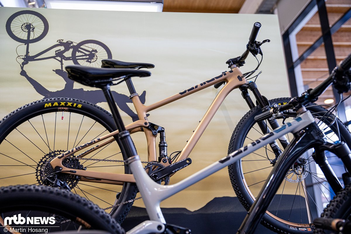

NS Bikes Synonym
Zwar sind die Jungs von NS Bikes vor allem für Dirtbikes bekannt und in letzter Zeit auch sehr intensiv im Gravity-Bereich unterwegs, viele Mitarbeiter kommen jedoch ursprünglich aus dem XC-Bereich. Daher wurde es allerhöchste Zeit, dass NS Bikes ein schickes Cross-Country-Fully auf den Markt bringt. Auf der diesjährigen Eurobike war es so weit: Das NS Bikes Synonym richtet sich an XC-Biker und soll mit einem geringen Gewicht, wenig Federweg und einer modernen Geometrie für Furore sorgen. Das Carbon-Bike wird in zwei Varianten angeboten: Eine mit 100 mm Federweg und eine mit 120 mm Federweg. Selbstverständlich rollen beide Bikes auf 29″-Laufrädern. Preislich gehts ab 4.399 € los, das Synonym Race schlägt mit 7.699 € zu Buche.
Name | Synonym Race | Synonym 1 | Synonym 2 |
Einsatzbereich | XC | XC / Trail | XC / Trail |
Laufradgröße | 29" | 29" | 29" |
Federweg (hinten) | 100 mm | 120 mm | 120 mm |
Federweg (vorne) | 100 mm | 120 mm | 120 mm |
Größen | S / M / L / XL | S / M / L / XL | S / M / L / XL |
Preis | 7.699 € | 5.999 € | ab 4.399 € |
Ausstattung NS Synonym
Ausstattungsvariante | Synonym Race | Synonym 1 | Synonym 2 |
Federgabel | Fox Factory 32 Step Cast, 100 mm | Fox Factory 34 Step Cast, 120 mm | Fox Performance 34 Step Cast, 120 mm |
Dämpfer | Fox Factory Float DPS | Fox Factory Float DPS | Fox Performance Float DPS |
Antrieb | SRAM XX1 | SRAM X01/GX Eagle | SRAM GX Eagle |
Bremsen | SRAM Level TLM | SRAM Level TL | SRAM Level T |
Kurbeln | SRAM X01 Eagle | SRAM X1 Eagle | Truvativ Descendant |
Sattelstütze | KS LEV CI Carbon, 100 mm | Fox Transfer Performance Elite | X-Fusion Manic |
Lenker | NS Carbon, 740 mm | NS Carbon, 740 mm | NS Lite, 740 mm |
Vorbau | NS Lite | NS Lite | NS Lite |
Felgen | NS Carbon 29" | NS Bikes Enigma Roll | NS Bikes Lite 29" |
Reifen | Schwalbe Racing Ray / Schwalbe Racing Ralph | Schwalbe Racing Ray / Schwalbe Racing Ralph | Schwalbe Racing Ray / Schwalbe Racing Ralph |
Preis | 7.699 € | 5.999 € | 4.399 € |
Geometrie NS Synonym 120 mm
Rahmengröße | S | M | L | XL |
Reach | 436 mm | 466 mm | 491 mm | 511 mm |
Stack | 590 mm | 599 mm | 614 mm | 632 mm |
Kettenstrebenlänge | 438 mm | 438 mm | 438 mm | 438 mm |
Sitzrohrlänge | 410 mm | 440 mm | 490 mm | 540 mm |
Lenkwinkel | 66° | 66° | 66° | 66° |
Sitzwinkel | 76° | 76° | 76° | 76° |
Tretlagerhöhe | 326 mm | 326 mm | 326 mm | 326 mm |
Radstand | 1167 mm | 1201 mm | 1232 mm | 1260 mm |
Geometrie NS Synonym 100 mm
Reach | 445 | 475 mm | 500 mm | 520 mm |
Stack | 583 mm | 592 mm | 606 mm | 632 mm |
Lenkwinkel | 67° | 67° | 67° | 67° |
Sitzwinkel | 77° | 77° | 77° | 77° |
Tretlagerhöhe | 319 mm | 319 mm | 319 mm | 319 mm |
Radstand | 1159 mm | 1193 mm | 1223 mm | 1251 mm |
