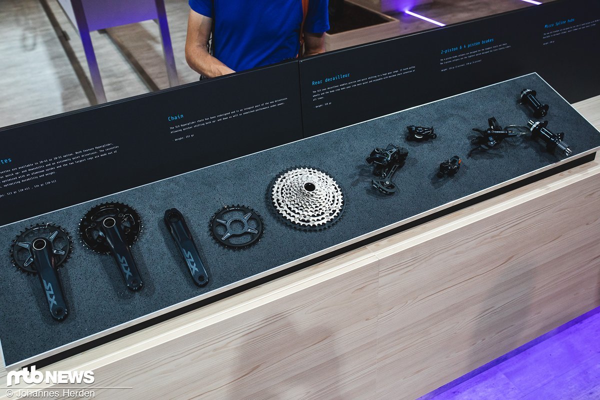

Die neue Shimano XT Gruppe wurde grundlegend überarbeitet und setzt auf eine Kassette mit einer mächtigen Bandbreite von 10-51 Zähnen
Die neue Shimano XT Gruppe wurde grundlegend überarbeitet und setzt auf eine Kassette mit einer mächtigen Bandbreite von 10-51 Zähnen - natürlich sind auch die Kurbeln, Laufräder und Bremsen neu.

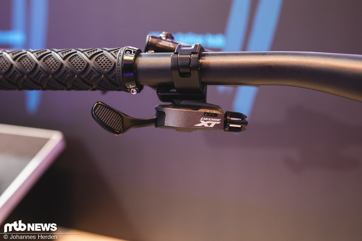

Der Schalthebel für den Umwerfer sieht etwas ungewohnt aus: Er verfügt jetzt nur noch über einen Hebel
Der Schalthebel für den Umwerfer sieht etwas ungewohnt aus: Er verfügt jetzt nur noch über einen Hebel - je nachdem in welcher Position sich der Umwerfer befindet, wird bei Betätigung entweder hoch- oder runtergeschaltet. Unserer Meinung nach eine sehr gelungene Lösung.

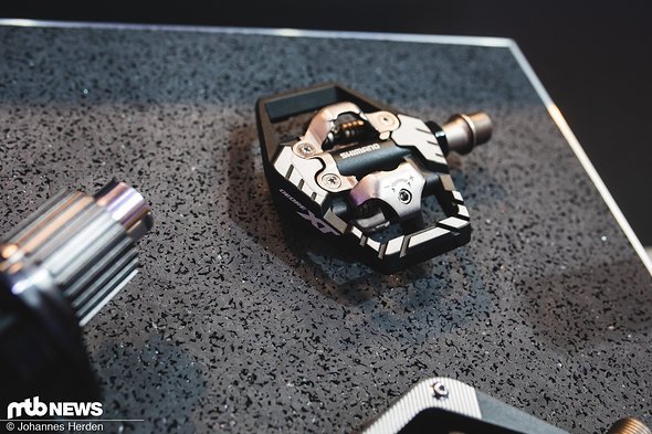

Die Klickpedale erstrahlen für 2020 in einem leicht abgeändertem Design, grundlegend hat sich jedoch nichts geändert.

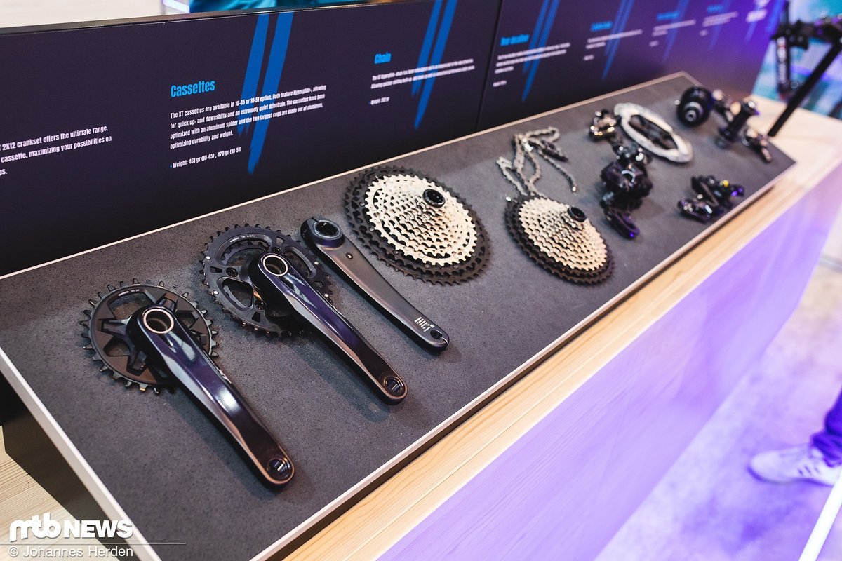

Ebenfalls gänzlich neu aufgelegt wurde die SLX-Gruppe
Ebenfalls gänzlich neu aufgelegt wurde die SLX-Gruppe - die neue 12-fach-Schaltgruppe will mit einer soliden Performance und einem geringen Kaufpreis überzeugen.

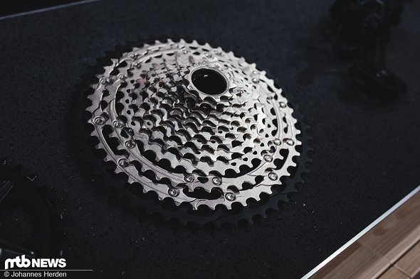

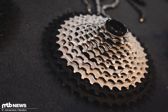

XT-Kassette vs. SLX-Kassette: Bei der XT-Kassette sind die beiden größten Ritzel aus Aluminium gefertigt ...
... bei der SLX-Kassette besteht hingegen nur das größte Ritzel aus dem leichteren Material, das macht sich auch am Gewicht bemerkbar: Die SLX-Kassette ist zirka 64 g schwerer.
