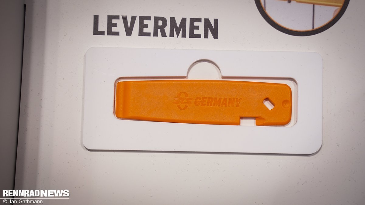

Die Levermen sind neue Reifenheber, die ein Ventilschlüssel integriert haben. Sie kommen immer im Dreierpack. Preis: 3,99 €

  • Levermen Reifenheber Set mit integriertem Ventilschlüssel
# Die Levermen sind neue Reifenheber, die ein Ventilschlüssel integriert haben. Sie kommen immer im Dreierpack. Preis: 3,99 €
