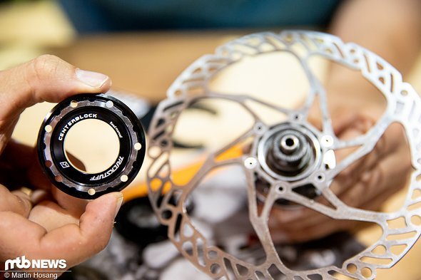

Der Centerlock-Adapter hört auf den Namen Centerblock und kostet 29,90 €.
Da die Löcher in der Abdeckkappe nicht regelmäßig angeordnet sind, fluchten sie in sehr vielen Positionen mit denen in der Grundplatte
Da die Löcher in der Abdeckkappe nicht regelmäßig angeordnet sind, fluchten sie in sehr vielen Positionen mit denen in der Grundplatte - dadurch lässt sich der Centerblock-Adapter in fast jeder Position mit einer Madenschraube arretieren.
Centerlock-Naben sind für viele ein No-Go der Trickstuff Centerblock soll dies ändern.
Mit dem Trickstuff Centerblock stellen die Schwarzwäldler einen schicken Centerlock-Adapter vor. Dieser kommt im Gegensatz zu vergleichbaren Modellen mit einem wesentlich geringerem Anzugs-Drehmoment aus, da eine Madenschraube zur abschließenden Fixierung verwendet wird. Nach dem herkömmlichen Festziehen mittels Tretlagerschlüssel wird einfach eine Madenschraube in eins der zahlreichen Schraubenlöcher geschraubt.
Diese sind in unregelmäßigen Abständen angeordnet, sodass stets ein „Loch-über-Loch-Zustand“ zwischen Grundplatte und Abdeck-Kappe erreicht wird. Für den etwas geringeren Bauraum von Gravel-Bikes und Rennrädern ist eine separate, flacher bauende Abdeckkappe erhältlich. Bei dieser kommt bei der Montage anstatt eines Tretlagerschlüssels ein Stirnlochschlüssel zum Einsatz. Preislich liegt der ab Anfang Oktober erhältliche Centerlock-Adapter bei 29,90 €.
# Der Centerlock-Adapter hört auf den Namen Centerblock und kostet 29,90 €.
