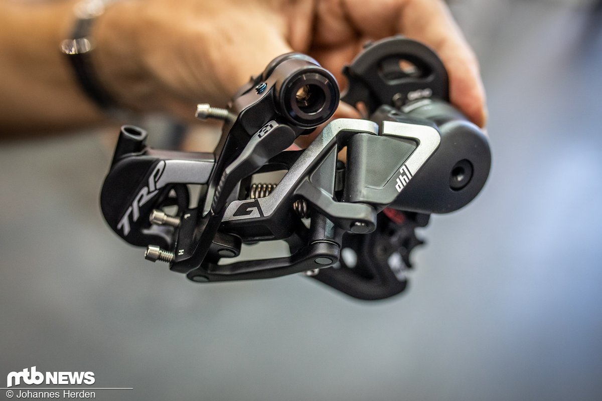

In unserem exklusiven Bikecheck von Aaron Gwins Intense M29 war die Downhill-Schaltung schon recht detailliert zu erkennen, seit heute sind alle Spezifikationen und Preise öffentlich. Aaron Gwin war zusammen mit seinem Mechaniker John Hall von Anfang bis Ende in den Entwicklungsprozess eingebunden und hat geholfen, TRPs Schaltung serienreif zu machen.
Der Firmenphilosophie von TRP folgend, erfolgt auch der Einstieg in den Schaltungsmarkt mit einem spezialisierten Produkt: die TRP ist für den harten Downhill- und Bikepark-Einsatz vorgesehen und zielt damit nicht auf die breite Masse der BikerInnen.

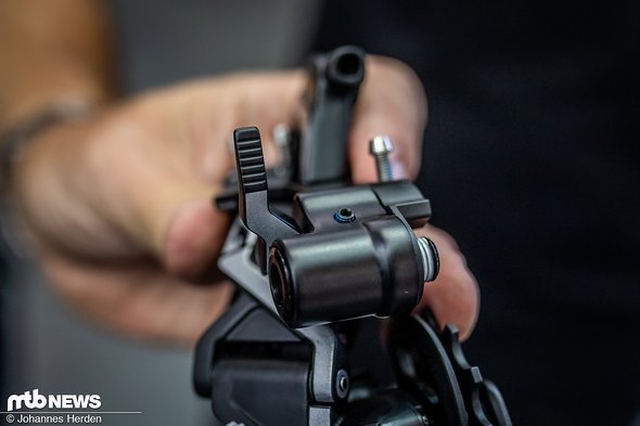

Die DH7-Schaltung besteht aus Schaltwerk und Schaltgriff. Das Schaltwerk ist aus Aluminium und Carbon gefertigt und hat einige interessante Details zu bieten: Aaron Gwins Mechaniker John Hall hat die Bewegung des Schaltwerks um die Befestigungsschraube als eine der Hauptursachen für störende Geräuschentwicklung identifiziert. Die Lösung des Problems besteht im Unterbinden eben jener Bewegung – das „Hall-Lock“ war erfunden. Durch eine hohe Reibung soll die Rotation um die Befestigungsschraube effektiv unterbunden werden. Für den Laufradwechsel ist das „Hall-Lock“ über einen Hebel einfach deaktivierbar.
Die Stärke des „Hall-Lock“ ist justierbar, um einerseits einen möglichst hohen Widerstand zu bieten, im Falle eines Einschlags durch z. B. Stein oder Ast aber beweglich genug zu sein, um eine Beschädigung des Schaltwerks zu verhindern.

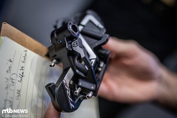

Mit der einstellbaren „G-Spec Ratchet Clutch“ kann das Schaltwerk an verschiedene Hinterbauten und die dadurch verursachte Kettenlängenänderung angepasst werden. Hiermit soll die Kettenspannung permanent auf hohem Niveau gehalten werden, ganz gleich wie weit der Hinterbau gerade eingefedert ist.
Ein weiteres interessantes Feature ist eine kleine aufgedruckte Schablone, mit welcher sich bei der Montage die perfekte Kettenlänge bestimmen lässt.

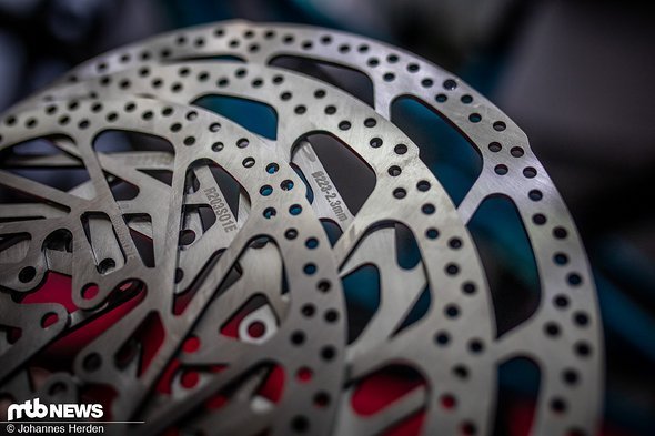

TRP Bremsscheiben mit 223 mm x 2,3 mm
- 2,3 mm starke Bremsscheiben für E-MTB, Gravity, 29er
- 6-Loch einteilig in 180 mm, 203 mm, 220 mm, 223 mm
- 6-Loch zweiteilig in 180 mm, 203 mm
- Centerlock in 180 mm, 203 mm
- Gewicht: 284 Gramm (223 mm), 249 Gramm (203 mm), 191 Gramm (180 mm)
Nicht nur im Durchmesser, sondern auch in der Scheibendicke tut sich etwas. TRP hat erkannt, dass durch E-MTBs, größere Laufräder und immer höhere Geschwindigkeiten auch die Ansprüche ans Bremssystem steigen. In Konsequenz gibt es ab sofort neue Rotoren mit einer Stärke von 2,3 mm und in verschiedenen Größen bis zu 223 mm Durchmesser.
Durch die höhere Dicke der Scheiben soll sich eine bis zu acht Prozent niedrigere Temperatur im Vergleich zu den gewohnten 1,8 mm starken Rotoren ergeben. Die Widerstandsfähigkeit gegen Verbiegen soll beim Bremsen um 47 % höher sein als bei klassischen Bremsscheiben.
