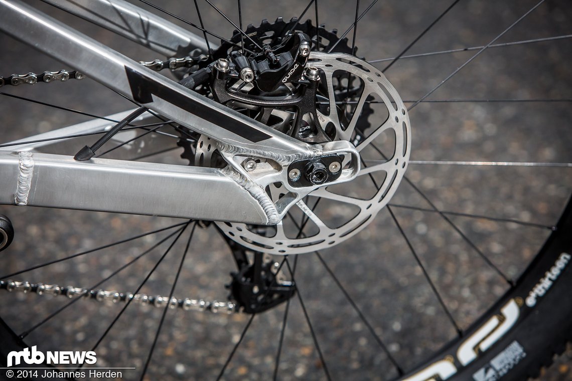

Nur am Funktionsmuster
Nur am Funktionsmuster - Verstellbare Ausfallenden von 422 - 437 mm

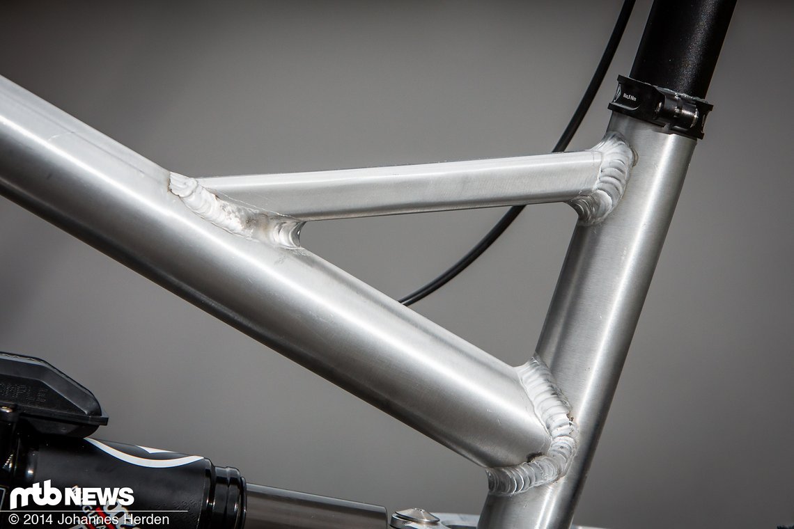

Sitzrohr-Verstrebung
Sitzrohr-Verstrebung - Wenn sie relativ groß ausfällt, kann das Oberrohr visuell in die Sitzstreben übergehen.
# Nur am Funktionsmuster - Verstellbare Ausfallenden von 422 - 437 mm
# Sitzrohr-Verstrebung - Wenn sie relativ groß ausfällt, kann das Oberrohr visuell in die Sitzstreben übergehen.

    :ka: Die Abstützung des Sitzrohrs, stört mich auch bei anderen Herstellern. Brauchen tut man die nicht, wenn man eben etwas anders baut. Ich finde diese Lösung nie besonders schön und irgendwie langweilig und häßlich.
