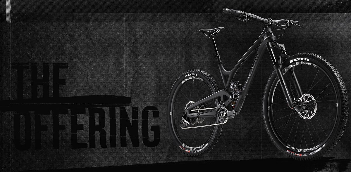

Mit 140 mm Federweg sitzt das neue Evil The Offering genau zwischen dem 29″-Trailbike The Following MB und dem 161 mm-Boliden The Wreckoning, den wir in unserem Test völlig zurecht als den Wolf im Wolfspelz bezeichnet haben. Das The Offering ist auf Federgabeln mit 140 bis 150 mm Federweg ausgelegt, außerdem haben sich die US-Amerikaner einige der typischen Kritikpunkte an ihren Bikes offensichtlich zu Herzen genommen. So ist der Sitzwinkel 2,2° steiler als an den anderen Evil-Modellen, auch die Reifenfreiheit am Hinterbau wurde vergrößert. Mit einem Reach von satten 482 mm in Größe L ist das The Offering außerdem deutlich in die Länge gewachsen.

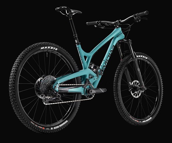

Wie üblich setzt Evil auch am neuen The Offering auf den DELTA-Hinterbau. Bei diesem von Dave Weagle entwickelten System handelt es sich im Prinzip um einen abgestützten Eingelenker mit einem sehr niedrigen Schwerpunkt. Dank Flip Chip-System lässt sich die Geometrie zwischen Low und X-Low verstellen – in letzterem Modus wird der Lenkwinkel um 0,6° flacher, der Sitzwinkel wird um 1° flacher und das Tretlager wandert 10 mm näher Richtung Boden. Erhältlich ist das neue Evil The Offering entweder als Rahmenkit oder in zwei verschiedenen Ausstattungsvarianten.

Je nach persönlicher Präferenz lässt sich das Evil The Offering entweder mit 140 mm oder 150 mm Federweg an der Front fahren – mit entsprechenden Auswirkungen auf die Geometrie. Außerdem bietet Evil dank Flip Chip-System weitere Verstellmöglichkeiten. So ergibt sich in der Summe ein relativ stark anpassbares Bike. Im Vergleich zu den anderen Evil-Modellen ist der Reach deutlich gewachsen, außerdem ist der Sitzwinkel nun deutlich steiler als zuvor: Mit 140 mm-Federgabel und in der Low-Einstellung liegt dieser nun bei steilen 77°. Geblieben ist hingegen das Evil-typische niedrige Tretlager und das kurze Heck, das für ein verspieltes Fahrverhalten sorgen soll. Erhältlich ist das Evil The Offering in vier Größen von S bis XL.
