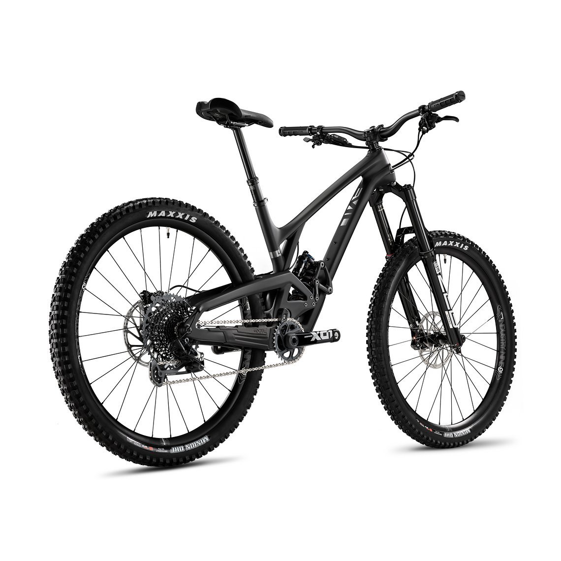

Das neue Wreckoning in der SRAM X01 Eagle-Ausstattung und RockShox Lyrik in der Farbe „coralreefer“

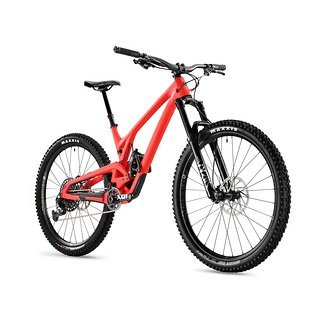

Geometrie
Flacher Lenkwinkel und viel Reach? Evil war lange nicht gerade bekannt für dieses Geometrie-Prinzip, welches uns seit ein paar Jahren durch die Bike-Branche begleitet. Dass man mit einem höheren Stack und einem speziellen Fahrverhalten trotzdem sehr viel Spaß damit haben kann, konnten wir bereits im Test des Vorgängers herausfinden. Mit dem Offering ging man dann aber trotzdem ein wenig in die Richtung Newschool: Angenehm war an diesem Modell vor allem auch der steilere Sitzwinkel im Vergleich zum ersten Wreckoning und dem Following MB. Wer längere Arme hat, wird vermutlich auch den nun etwas niedrigeren Stack am neuen Evil Wreckoning begrüßen. Optimiert ist alles auf neuere Komponenten, so auch für kurze 44 mm Offsets an den Gabeln.
Weiterhin lässt sich das Bike ebenfalls in zwei verschiedenen Geometrie-Einstellungen fahren. Eine ist für eine 160 mm-Federgabel gedacht, die andere für 170 mm. Dabei flacht sich mit der langen Gabel und der dazugehörigen Position der Hebel der Lenkwinkel von 65,2° auf 64.6° ab.

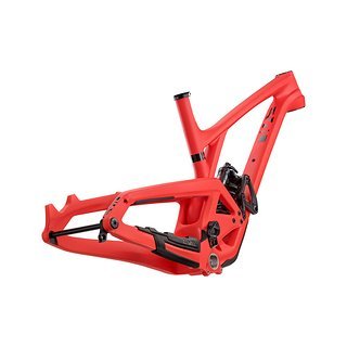

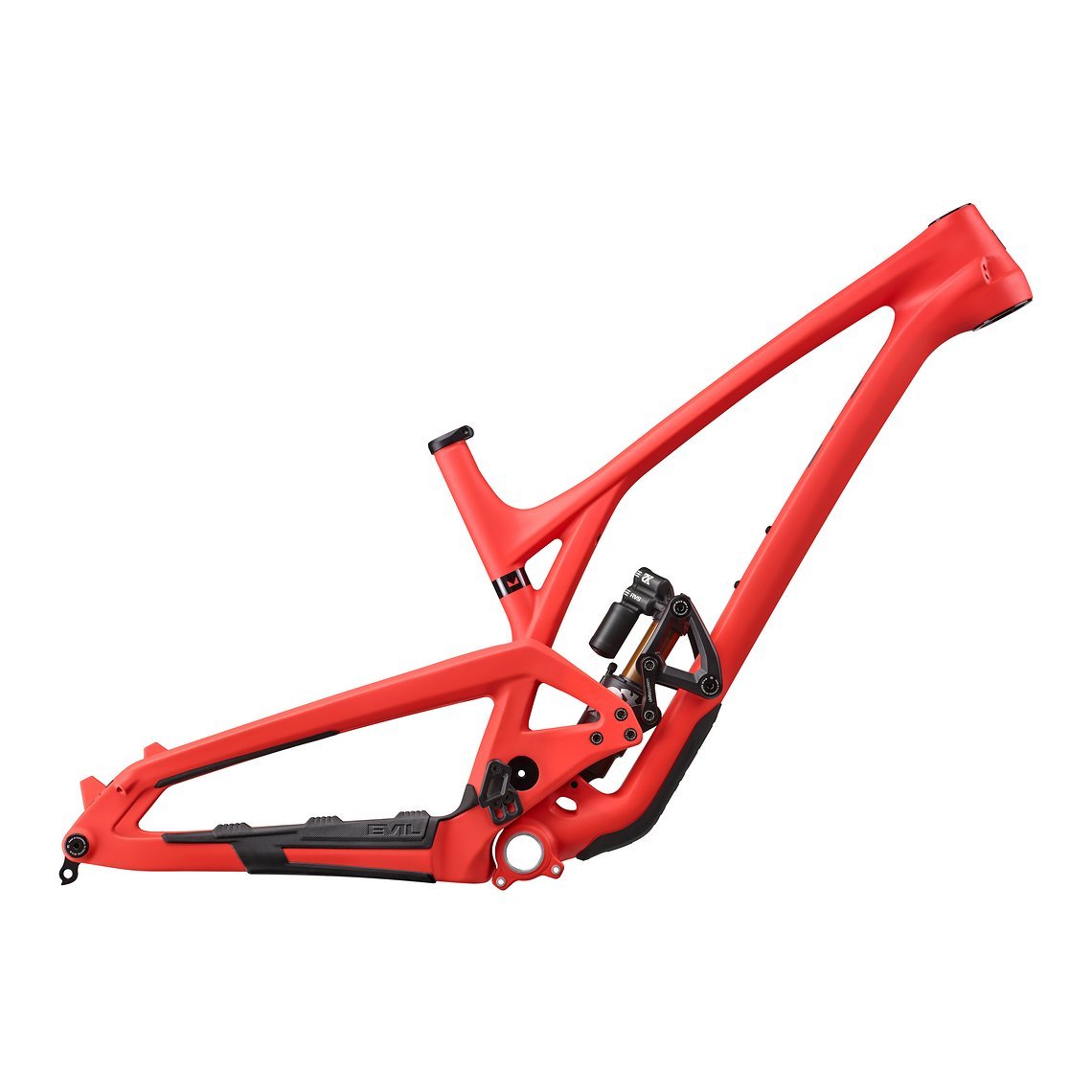

Es bleibt beim DELTA-Link von Dave Weagle
# Es bleibt beim DELTA-Link von Dave Weagle - Mehr Reifenfreiheit und Steifigkeit verspricht das Einbaumaß von 157 mm am Heck.
Bei der Kinematik spielt weiterhin Dave Weagle die erste Geige. Und am neuen Wreckoning wurde auch hier ein wenig Hand angelegt: Es soll nun noch plüschiger zu Beginn des Federwegs sein. Wir vermuten, dass dies auch der neuen Geometrie und der entsprechend etwas anderen Gewichtsverteilung geschuldet ist. Gegenhalt in der Mitte und ordentlich Progression soll weiterhin mehr als genug zur Verfügung stehen für Fahrer, die gerne mit dem Gelände arbeiten und auch die eine oder andere harte Landung provozieren. So sollen sich die 166 mm auch gerne nach deutlich mehr anfühlen, ohne Kompromisse in der Agilität zu machen.

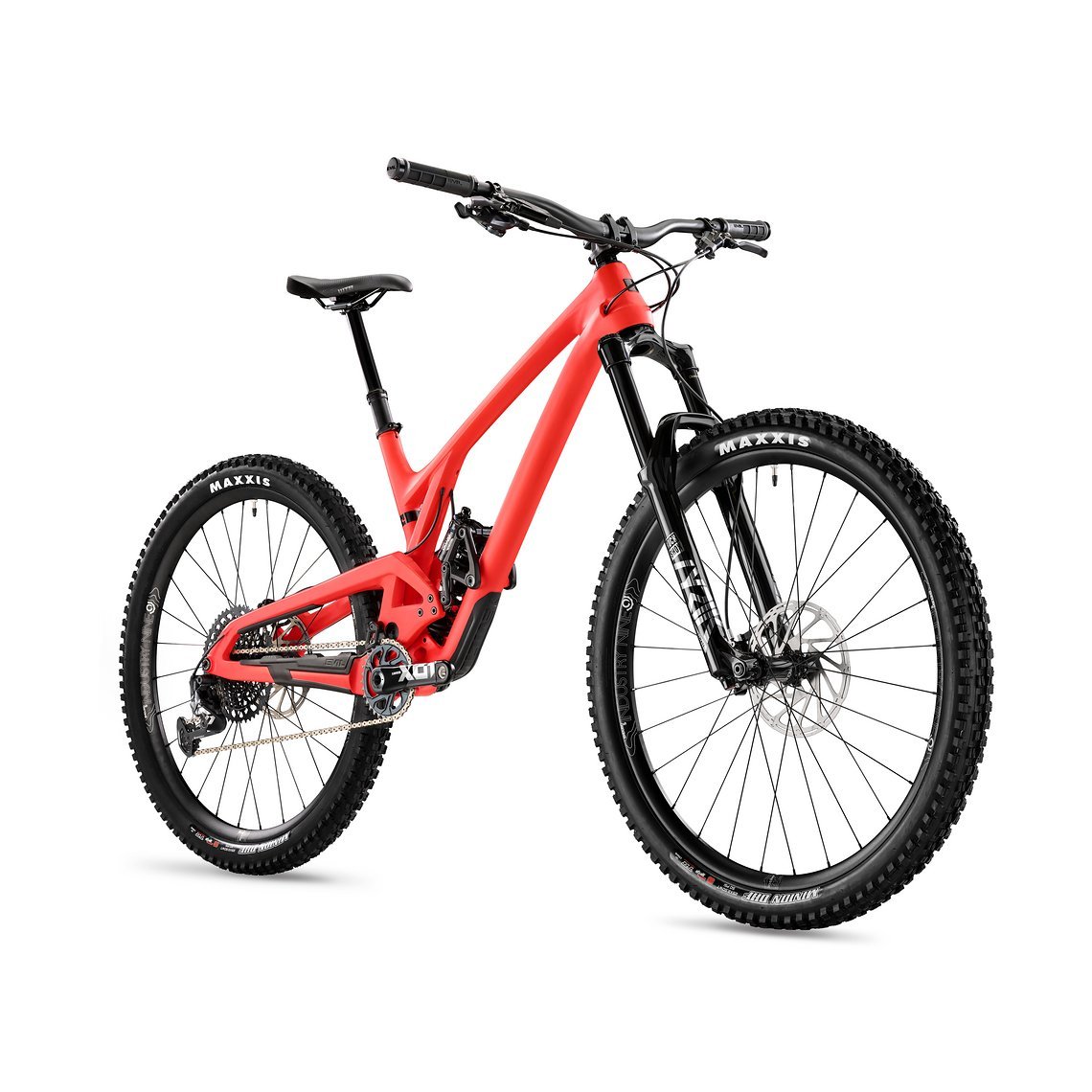

Beim ersten Blick wird direkt klar: Hier geht es um ein Rad fürs Grobe. Alle Ausstattungsvarianten der Komplettbikes verfügen über Stahlfederdämpfer, eine Option auf einen Luftdämpfer gibt es nur beim Rahmenset. Die Bremsen kommen, abgesehen von der Einstiegs-GX-Variante, alle mit vier Kolben pro Sattel. Etwas überraschend fällt die Reifenwahl aus. Hier greift man durch die Bank zu den EXO-Karkassen und nicht zu DoubleDown- oder gar DH-Varianten. So wird hier ein wenig das Gewicht nach unten gedrückt. Auch überraschend: Unsere oben gestellte Vermutung – mehr Reifenfreiheit – bestätigt sich in der Ausstattungstabelle zunächst nicht. Mit nur 2,3″ breiten Maxxis Minion DHF rüstet Evil seine neue Maschine am Hinterrad aus.
Mit der mechanischen SRAM Eagle Top-Schaltung ausgestattet, sind für das neue Wreckoning 7.699,99 € fällig, wer elektronisch via Funk schalten möchte, muss für die SRAM AXS Eagle 1.000 € extra einplanen. Bei den sonstigen Gruppenoptionen hat man die Wahl zwischen Shimano und SRAM. Elektronisch geht auch an der Sattelstütze: Das AXS-Topmodell setzt auf eine funkferngesteuerte Reverb mit 125 mm Hub in S, 150 in M und L und 175 mm in XL. Ansonsten verbaut Evil die One Up Dropper in V2-Ausführung mit 120, 150, 180 und 210 mm Hub. Ein besonderes Schmankerl findet sich im 157 mm breiten Hinterbau und der Vorderradnabe – die Naben kommen von Industry Nine, im Heck surrt die Hydra-Nabe.
