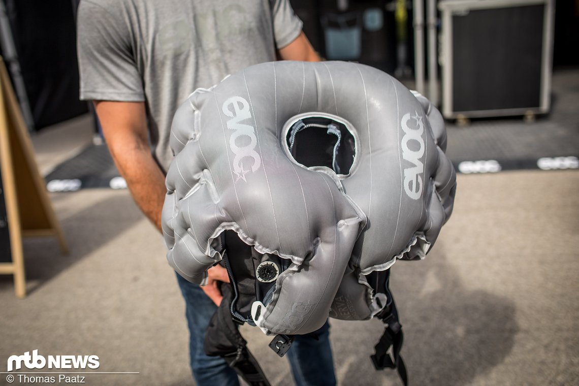

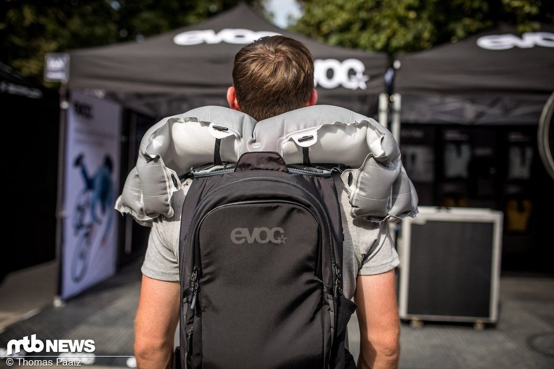

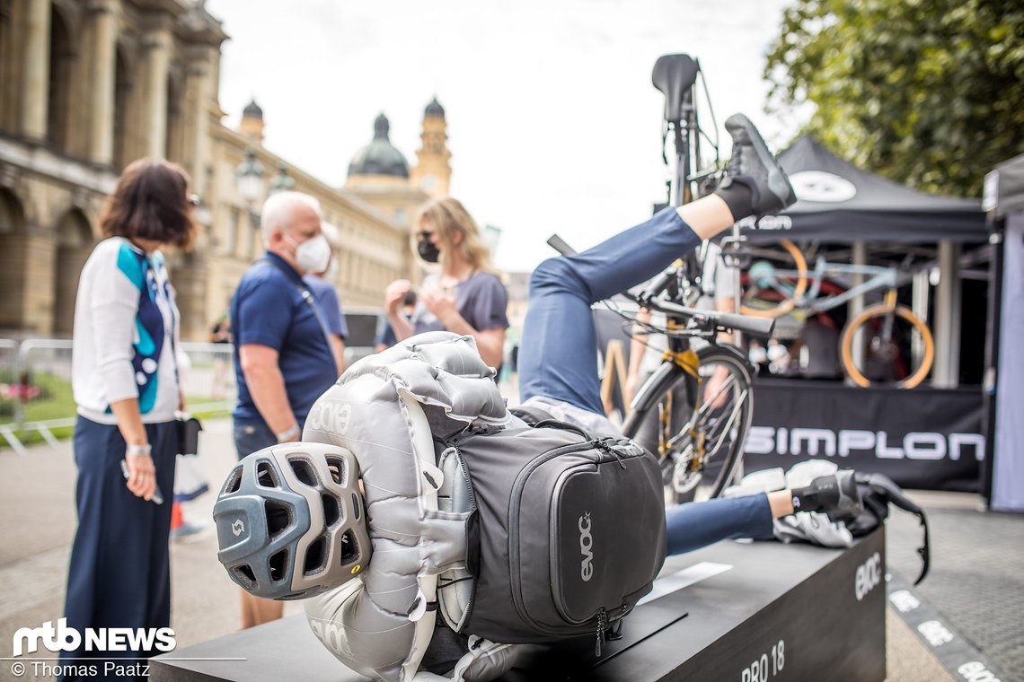

Der sensorgesteuerte Airbag-Protektor besitzt dabei 18 Liter Volumen und ist im Falle eines Unfalls in 0,2 Sekunden komplett aufgeblasen. Im Rucksack integriert ist eine Sensorik, die 1.100 Mal pro Sekunde die Position und Lage des Rucksacks überprüft sowie, ob die Auslösebedingungen gegeben sind. Im Falle eines Sturzes wäre das etwa eine abrupte Lageveränderung. Ausgelöst soll der Evoc Commute A.I.R. Pro 18 die einwirkende Kraft und Bremsbeschleunigung um bis zu 80 % reduzieren.

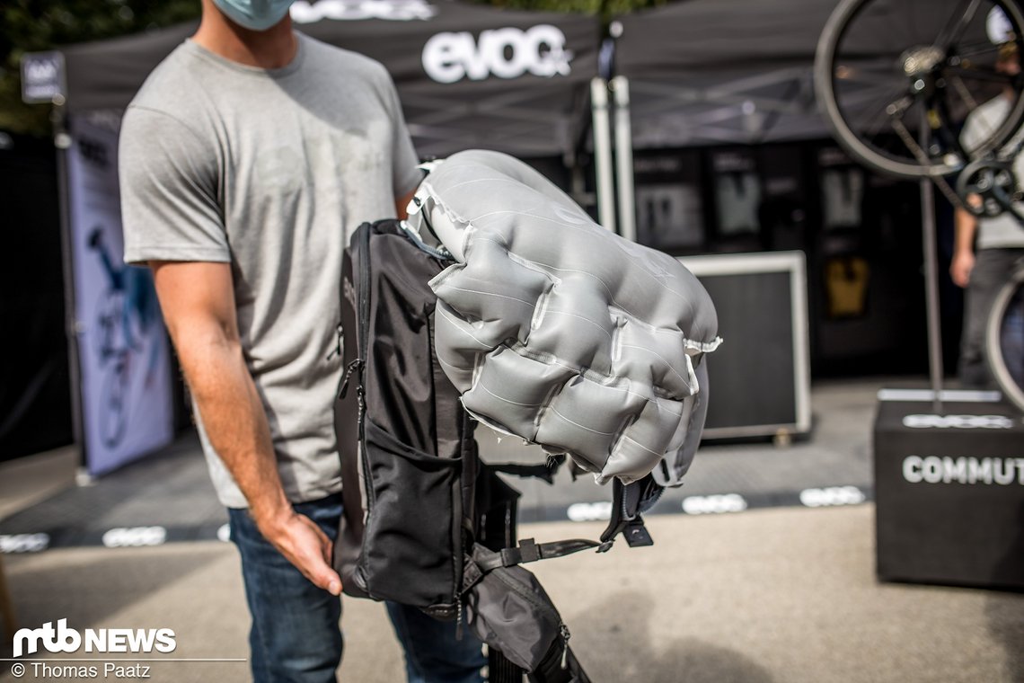

Der Airbag ist für die ersten Momente komplett prall (und kalt) und verliert dann langsam Luft.
Da strahlt der Wolfi: Das Foto ist ca. 30 Sekunden nach der Airbag-Auslösung entstanden.
# Da strahlt der Wolfi: Das Foto ist ca. 30 Sekunden nach der Airbag-Auslösung entstanden.
Der Airbag ist noch voll, aber nicht mehr komplett prall gefüllt
# Der Airbag ist noch voll, aber nicht mehr komplett prall gefüllt

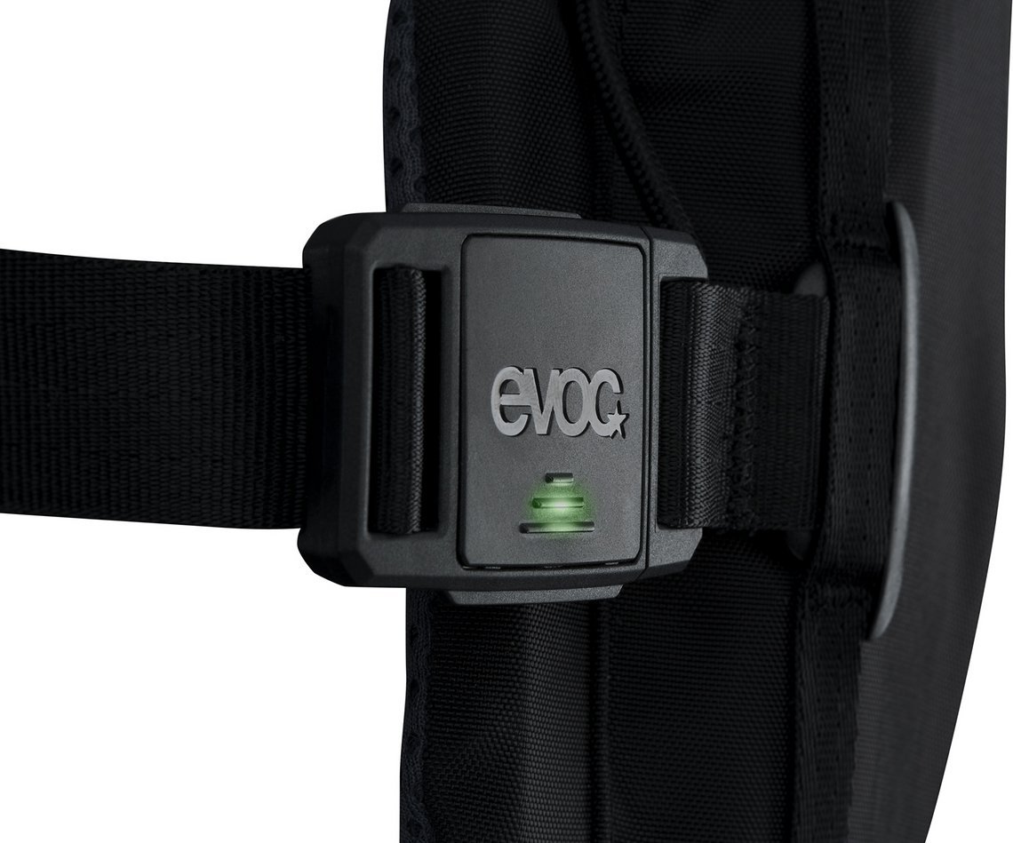

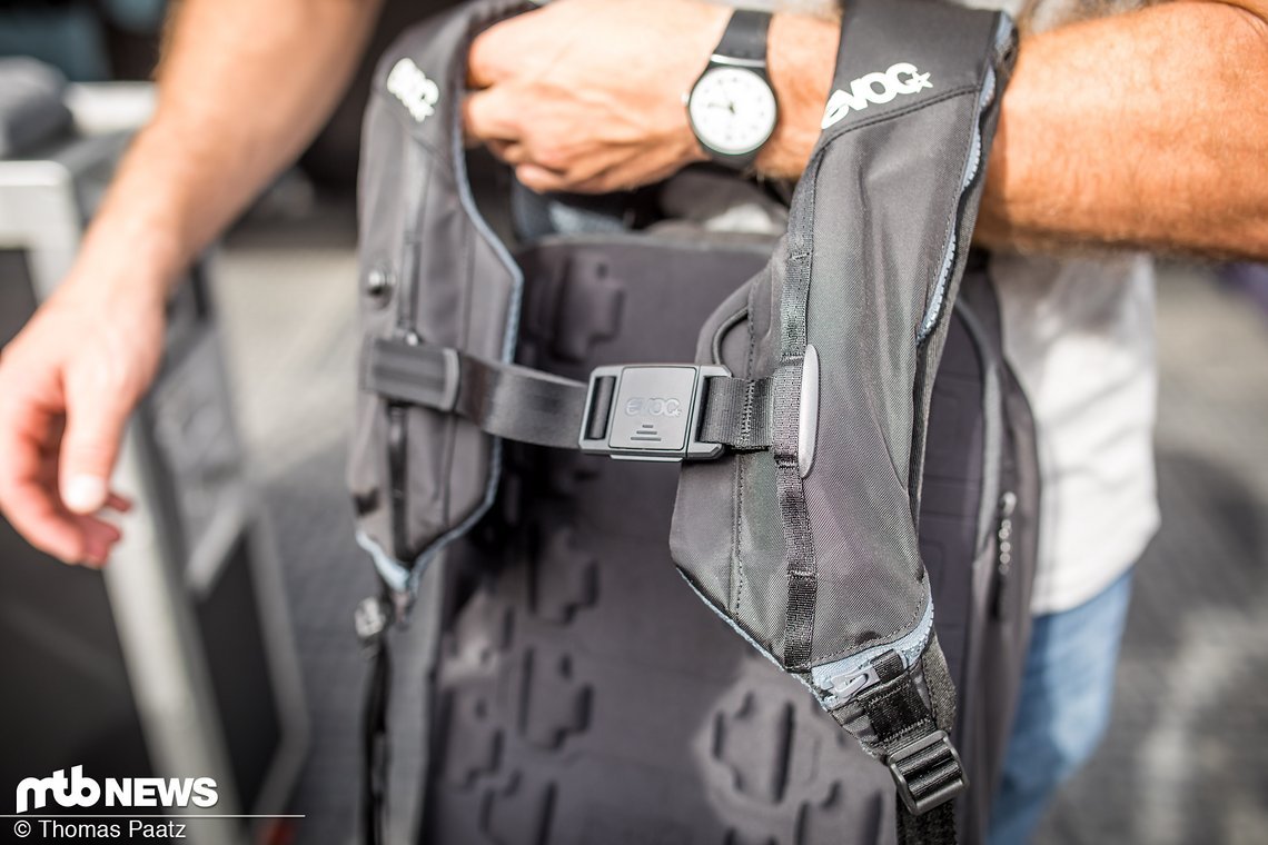

Die Aktivierung, beziehungsweise Deaktivierung des Systems erfolgt über eine Magnetschnalle am Brustgurt, die in Zusammenarbeit mit Fidlock entwickelt wurde. Das System ist also nur aktiviert, wenn die Schnalle geschlossen ist und den aktiven Status mit einer grünen LED anzeigt. Wenn der Rucksack daheim z.B. aus dem Schrank fällt passiert daher nichts.
Der Verschluss leuchtet grün: Das System ist aktiv
# Der Verschluss leuchtet grün: Das System ist aktiv
Intuitiv: die Fidlock Schnalle aktiviert das System einfach beim Schließen des Rucksacks
# Intuitiv: die Fidlock Schnalle aktiviert das System einfach beim Schließen des Rucksacks

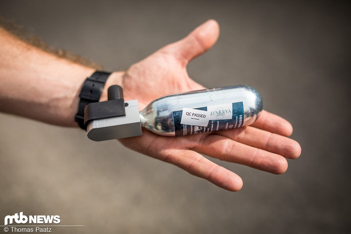

Diese CO2-Kartusche treibt den Airbag an.
# Diese CO2-Kartusche treibt den Airbag an.

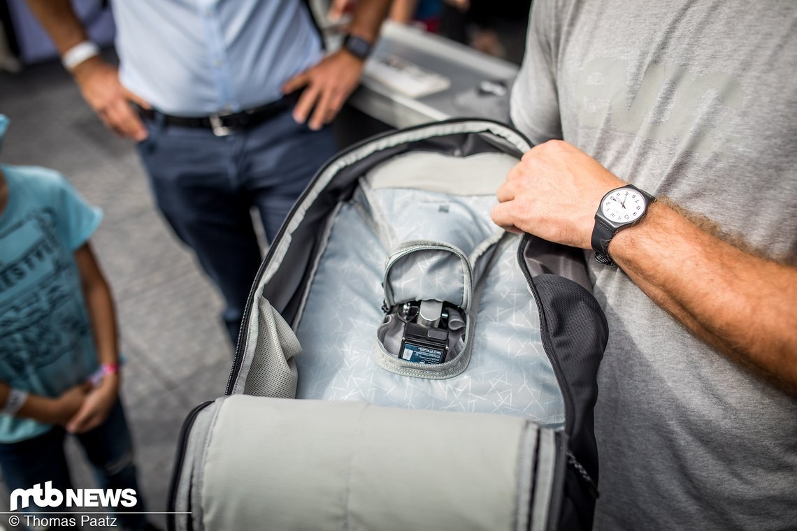

Zwischen Auslöse-Einheit und Rücken ist noch ein Protektor platziert
# Zwischen Auslöse-Einheit und Rücken ist noch ein Protektor platziert
Die Auslösung selbst ist mechanisch und wird über die Explosion eines E-Zünders realisiert, der eine CO2-Kartusche auslöst. Schön dabei – das System ist wiederverwendbar! Nach einer Auslösung und natürlich der Überprüfung auf Beschädigungen kann das System mit einer neuen Kartusche ausgestattet (ca. 45 EUR) und weiter verwendet werden.

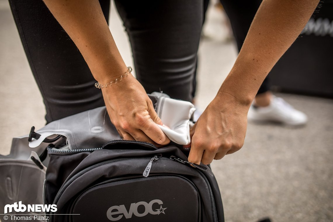

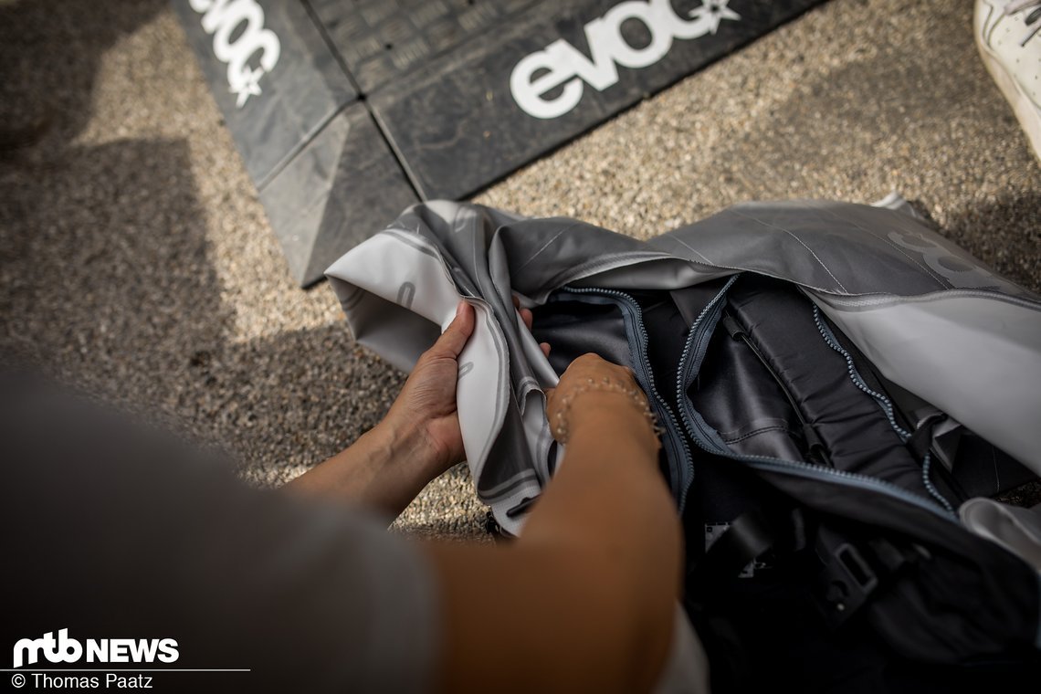

Der Airbag wird an weißen Linien gefaltet und wieder im Rucksack verstaut – Produktmanagerin Anne hat uns den Ablauf gezeigt.
Einfach an den weißen Linien falten
# Einfach an den weißen Linien falten
... und der Airbag verschwindet wieder im Rucksack
# ... und der Airbag verschwindet wieder im Rucksack
