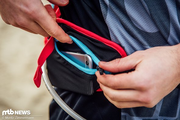

Das Evoc Hip Pack Race 3l verfügt über ein großes Hauptfach, das in zwei Fächer unterteilt ist. In einem davon wird die Trinkblase mit 1,5 l Volumen untergebracht, das andere eignet sich zum Beispiel zur Unterbringung einer Jacke oder einer kleinen Pumpe. Dazu findet sich auf der Vorderseite der Tasche ein Werkzeugfach, in dem dank kleiner Netztaschen gut sortiert ein Minitool, ein Schlauch und Ersatzteile ihren Platz finden. Auch ein Clip für den Schlüsselbund ist hier integriert. Seitlich am Gürtel befinden sich noch zwei kleine Taschen, die leicht zu erreichen sind und Platz für ein kleines Smartphone, Riegel oder etwas Kleingeld bieten.
Trotz der geringen Größe ist die Hüfttasche also gut aufgeteilt und bietet Platz für die wichtigsten Dinge. Lediglich das Smartphone findet in der Tasche von Evoc, wie auch schon beim Konkurrenzprodukt von Source, keine eigene Tasche. Da sich das harte Werkzeug im Werkzeugfach etwas in die Haupttasche durchdrückt, wird hier das Volumen minimal reduziert. Im Vergleich zur Hüfttasche von Source fehlt dem Evoc Hip Pack Race 3l die Möglichkeit, Schoner zu befestigen und eine eigene Tasche für eine kompakte Regenjacke. Dafür lässt die Tasche in Sachen Verarbeitungsqualität keine Wünsche offen und zeigt sich hier besser als der Trinkgürtel von Source.
