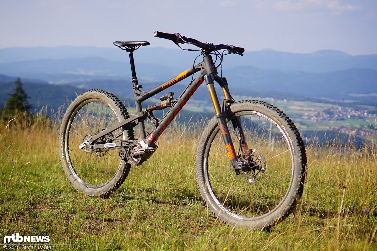

No Chain
No Chain - ein Pinion-Carbon-Drive-Fully ist ein absolutes Novum
Nicolai ION GPI 2016
Nicolai ION GPI 2016 - Der Aufbau entspricht den Vorstellungen der Nicolai Rennfahrer in jeder Hinsicht

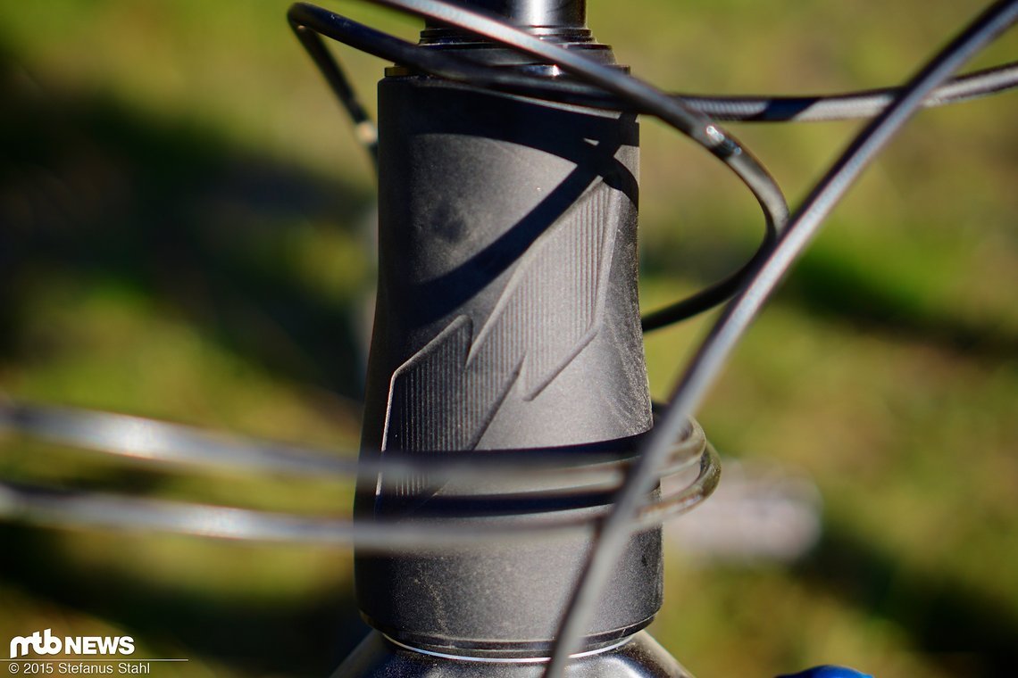

Nicolai
Nicolai - Liebe in allen Details

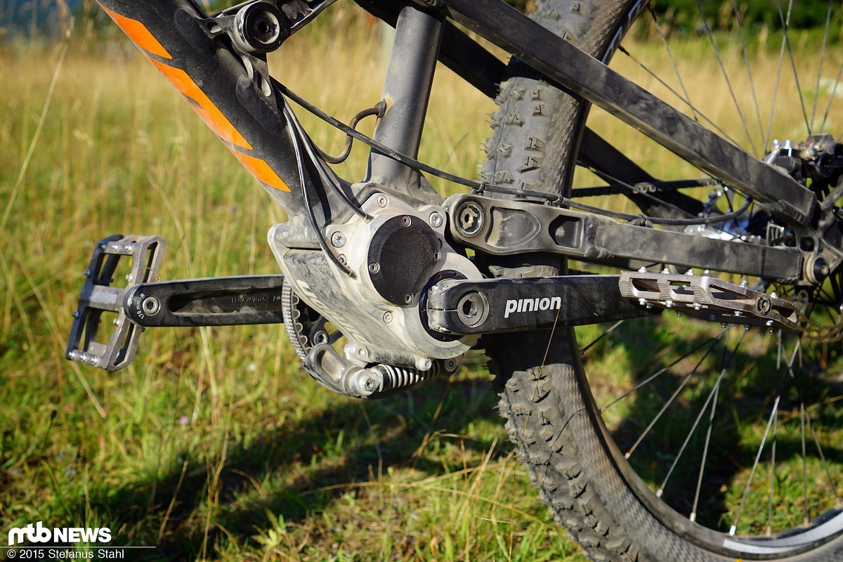

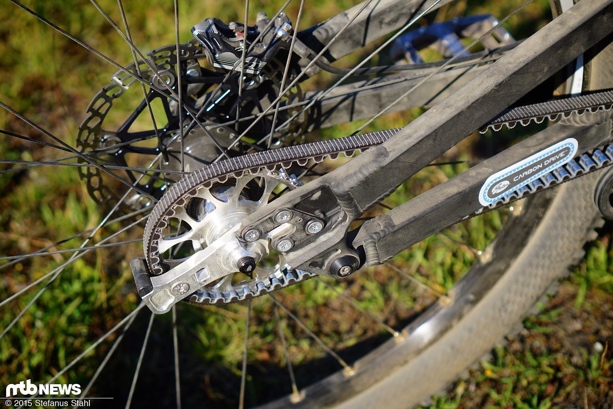

Riemen-Spanner
Riemen-Spanner - Weil sich die Kettenstrebenlänge ändert, ist ein Riemenspanner Pflicht.

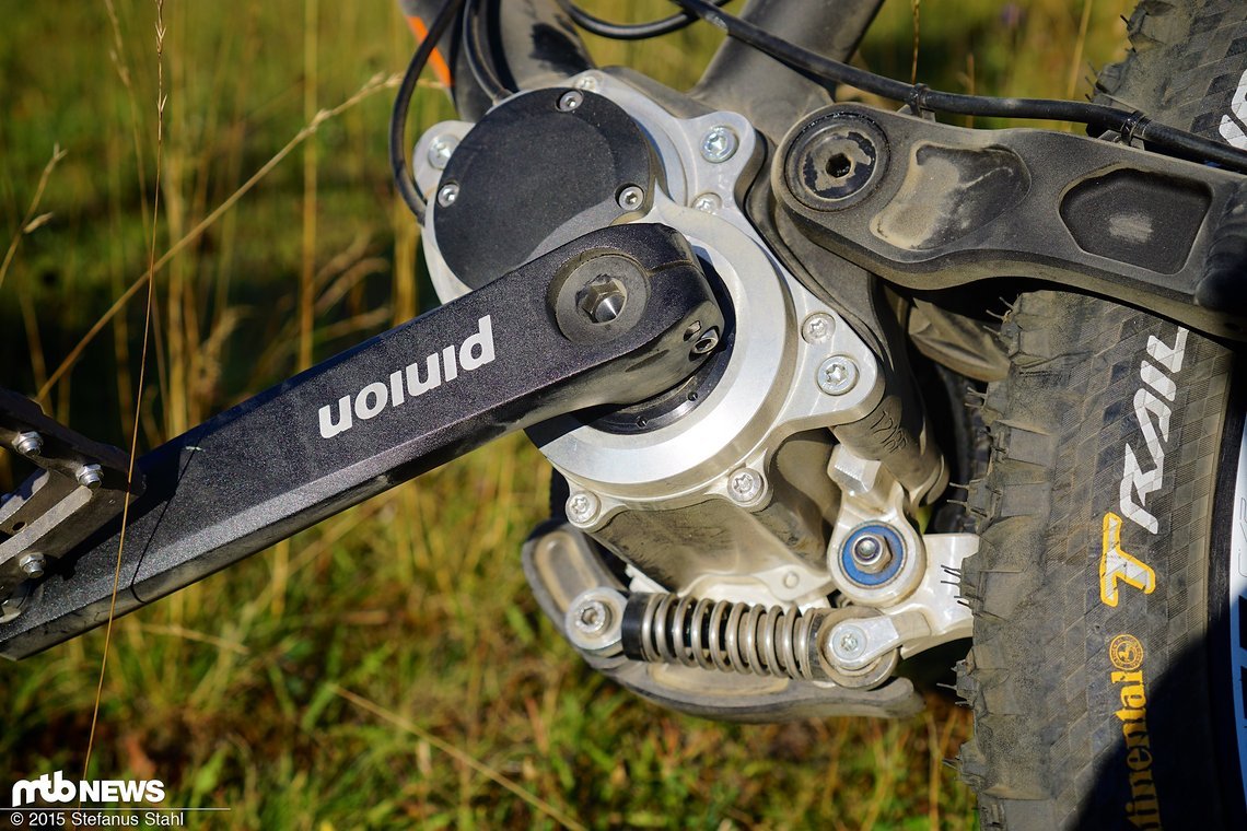

Saubere Sache
Saubere Sache - eine Druckfeder spannt den Riemen, ohne die Bodenfreiheit zu reduzieren
Elegant gelöst
Elegant gelöst - der Snubber wächst aus dem Ausfallende heraus - ein Schaltauge ist selbstverständlich nicht notwendig.

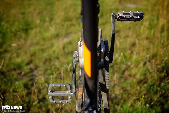

Der Q-Faktor
Der Q-Faktor - bei jeder Pinion 174 mm, also etwa 6 mm mehr als an einem Standard-Rahmen. Der Rahmen ist kompatibel mit allen Pinion-Varianten; hier verbaut wurde die P1.12 mit 12 Gängen und 600 % Übersetzungsbandbreite
Pinion Eigenheit
Pinion Eigenheit - geschaltet wird wie immer mit einem Drehgriff
Der Carbondrive von hinten
Der Carbondrive von hinten - er läuft völlig gerade, und deshalb recht weit außen auf dem Standard-Hinterrad. Die Sitzstrebe macht elegant Platz, der "Snabber" verhindert ein Springen des Riemens.

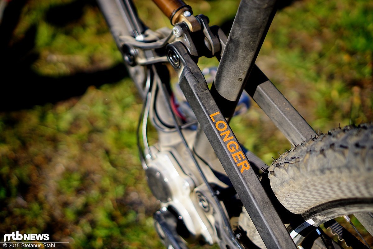

Longer
Longer - die mittlere Rahmengröße kommt bereits deutlich länger als ein typischer XL-Rahmen daher.
