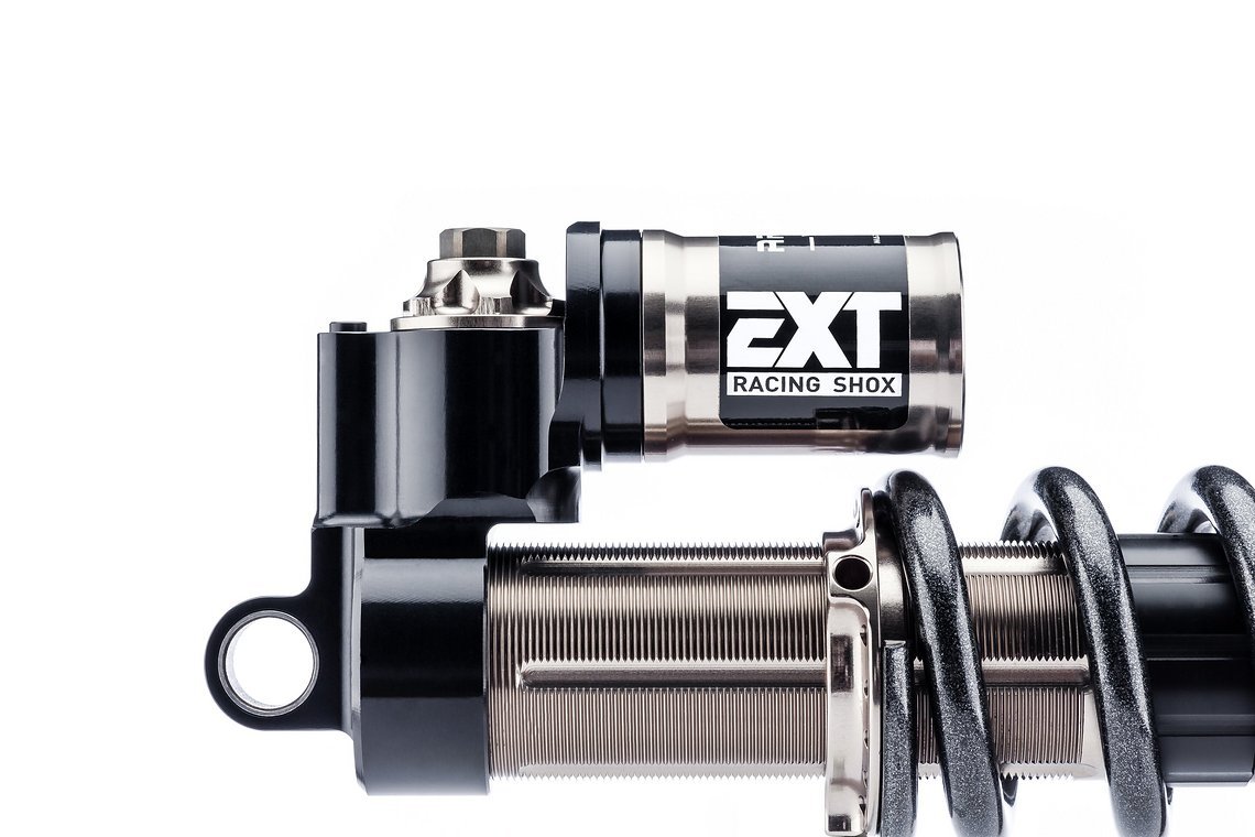

Der EXT Arma V3 ist für den harten Downhill-Einsatz gedacht und verzichtet auf den Lockout des Storia

EXT Racing Shox Storia V3
Der EXT Storia V3 ist für den harten Enduro-Einsatz geeignet und soll das sensible Ansprechverhalten eines Stahldämpfers mit der Progression eines Luftdämpfers kombinieren. Dazu wurde das neue Modell mit dem vom EXT Arma bekannten HBC-System (Hydraulic Bottom-Out Control) ausgestattet. Dieses vergrößert im letzten Teil des Federwegs die Dämpfungskräfte und verhindert einen harten Durchschlag so laut Hersteller effektiv. Dadurch soll man eine weichere Feder fahren und dank dünnerer Bottom-Out-Bumper den Federweg effektiver nutzen können. Für die optimale Tret-Effizienz bergauf soll die LOK-Technologie sorgen, ein von der Druckstufe unabhängiger Lock-Out. Diese wurde ebenfalls überarbeitet, schließt EXT zufolge nun progressiver und arbeitet komplett leise. Weitere Besonderheiten sollen die effektive Verhinderung von Kavitation und der mit 55 psi geringe Druck im Reservoir sein. Um den Dämpfer in jedes Bike einbauen zu können, bietet EXT ihn in metrischen und imperialen Maßen sowie als Standard- oder Trunnion-Mount an.
  • Einstellmöglichkeiten LSC, HSC, HSR, Lockout
  • Besonderheiten HBC (hydraulischer Bottom-Out), LOK (Lockout)
  • Design Mono-Tube (29 mm Haupt-Kolben, 24 mm Valve-Kolben, 14 mm Schaft)
  • Maße metrisch (mit oder ohne Trunnion-Mount) und imperial
  • Custom-Tune basierend auf Bike, Fahrergewicht und Fahrstil möglich
  • neuer Rebound-Knopf für leichten Feder-Wechsel
  • Gewicht 760 g (205 x 62,5 mm Trunnion-Mount, 400 lbs Feder, Herstellerangabe)
  • Verfügbarkeit Februar 2019
  • www.extremeshox.com
  • Preis 799 € (UVP, plus Mehrwertsteuer, inkl. 2 leichten Stahlfedern mit ± 25 lbs)

EXT Racing Shox  Arma V3
Der EXT Arma V3 war das Vorbild des Storia und wurde im Vergleich zu seinem Vorgänger ebenfalls verbessert. Er richtet sich nach wie vor an Downhill-Fahrer und wird nun auch in metrischen und imperialen Größen sowie Standard- und Trunnion-Mount angeboten. Der Bereich des am Arma justierbaren HBC-Systems wurde vergrößert, was die Verwendung weicherer Stahlfedern bei dennoch effektiv genutztem Federweg ermöglichen soll. Zudem kann EXT Racing Shox wie beim Storia dünnere Bottom-Out-Bumper verwenden.
  • Einstellmöglichkeiten LSC, HSC, HSR, HBC
  • Besonderheiten verstellbarer HBC (hydraulischer Bottom-Out)
  • Gewicht 720 g (241 x 76 mm, 400 lbs Feder, Herstellerangabe)
# Der EXT Arma V3 ist für den harten Downhill-Einsatz gedacht und verzichtet auf den Lockout des Storia – dafür ist der hydraulische Bottom-Out jedoch einstellbar. Er ist ebenfalls ab Februar 2019 erhältlich.
Dank verschiedener Einbaumaße – egal ob metrisch oder imperial, Trunnion oder Standard – und Custom-Tunes passt der EXT Arma V3 in beinahe jedes Bike!
