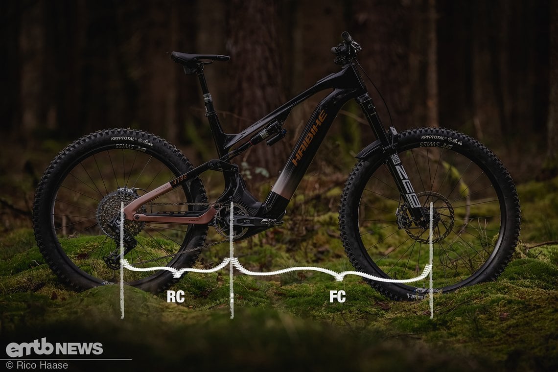

FC2RC – Was ist das?

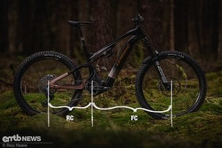

FC2RC ist eine Abkürzung für ein Verhältnis, das ihr ab sofort in unserer Geometrics-Datenbank in den Geometrietabellen von Fahrrädern findet. Die Abkürzung steht für „Front-Center to Rear-Center“ – also das Verhältnis des Abstands von Vorderradachse zu Tretlager zum Abstand von Tretlager zu Hinterradachse.
Dieses Längenverhältnis gibt uns also rein statisch eine Auskunft über die relativen Längenverhältnisse des Bikes vom Krafteinleitungspunkt Tretlager zu unseren beiden Kontaktpunkten zum Boden. Das gibt Ausschluss darüber, wie viel unseres wirkenden Gewichts sich auf die Reifen verteilt. Je größer unser FC2RC-Wert wird, desto mehr Last haben wir auf dem Hinterrad und desto weniger auf dem Vorderrad – zumindest wenn wir den Lenker nicht aktiv belasten. Je kleiner der Wert, desto mehr Last haben wir automatisch auf dem Vorderrad.
FC2RC, kurz für Front-Center to Rear-Center, beschreibt das Längenverhältnis vom Hauptkrafteinleitungspunkt Tretlager zu unseren beiden Auflagern – den Achsen, bzw. Reifen.
# FC2RC, kurz für Front-Center to Rear-Center, beschreibt das Längenverhältnis vom Hauptkrafteinleitungspunkt Tretlager zu unseren beiden Auflagern – den Achsen, bzw. Reifen. – Damit lässt sich näherungsweise bestimmen, wie sich das wirkende Systemgewicht prozentual auf die Radachsen verteilt.

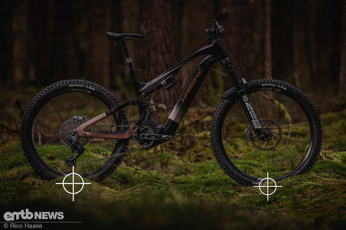

Kontaktpunkte mit dem Boden
FC2RC – kurz für Front-Center to Rear-Center, beschreibt das Längenverhältnis vom Hauptkrafteinleitungspunkt Tretlager, zu unseren beiden "Auflagern" – den Achsen, bzw. Reifen.

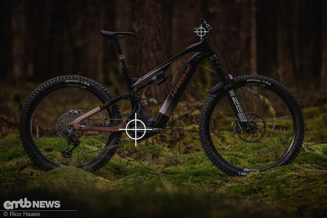

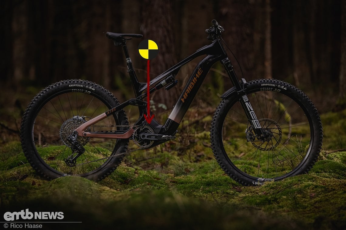

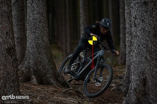

Der Systemschwerpunkt liegt irgendwo zentral über dem Fahrrad, die resultierende Kraft zeigt immer senkrecht nach unten
# Der Systemschwerpunkt liegt irgendwo zentral über dem Fahrrad, die resultierende Kraft zeigt immer senkrecht nach unten – Mit einer Veränderung der Neigung des Fahrrads verändert sich also auch die resultierende Lastverteilung.
Krafteinleitungspunkt der fahrenden Person
# Krafteinleitungspunkt der fahrenden Person
# Kontaktpunkte mit dem Boden

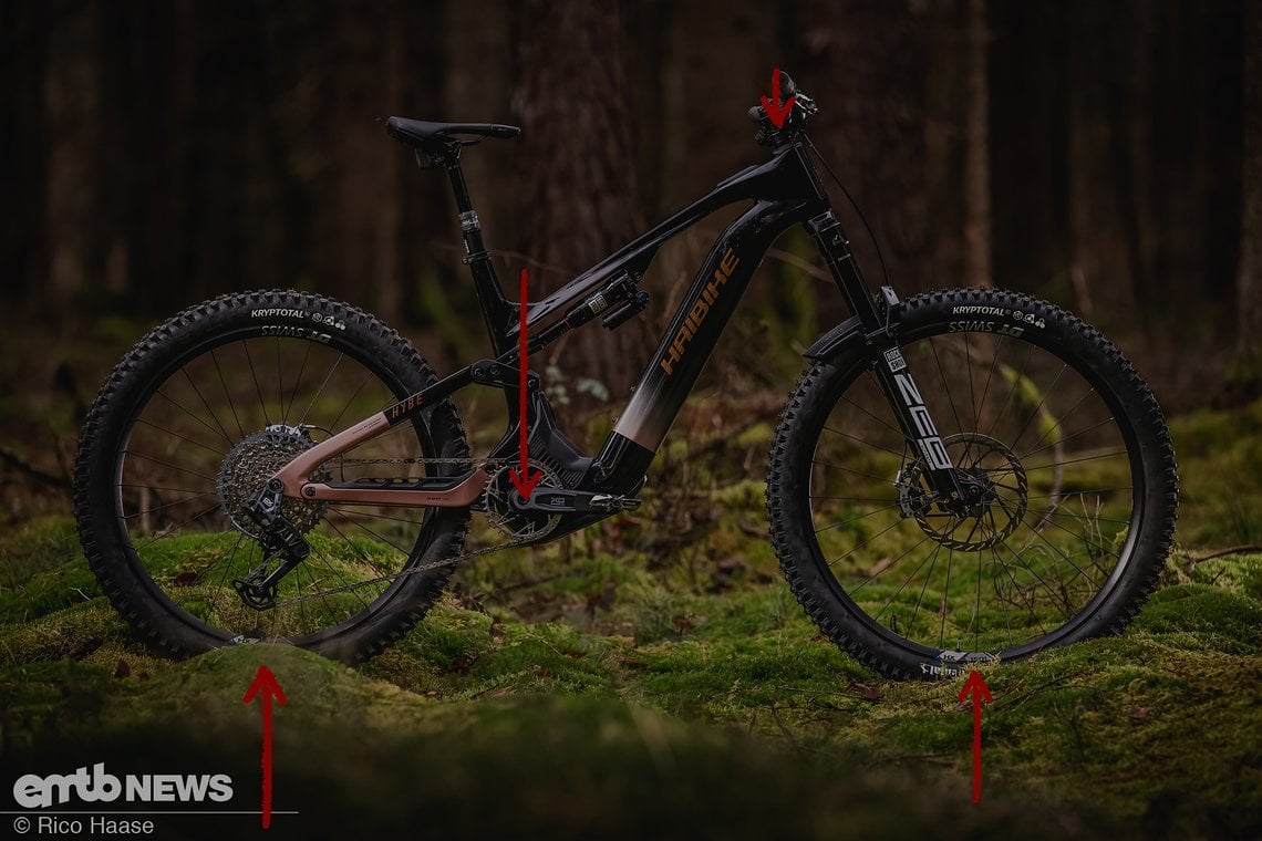

Resultierendes Kräftegleichgewicht (symbolische Darstellung)
# Resultierendes Kräftegleichgewicht (symbolische Darstellung)
FC2RC – Wie berechnet sich der Wert?

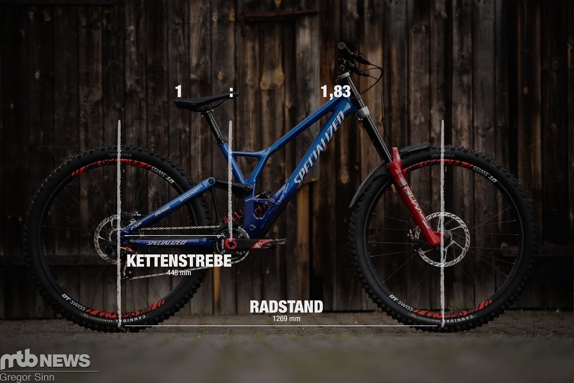

Die Berechnung dieses Verhältnisses ist vergleichsweise einfach. Standard in jeder Geometrietabelle sind der Radstand und die Kettenstrebenlänge, die wir für diese Berechnung verwenden:
(Radstand-Kettenstrebenlänge)/Kettenstrebenlänge = FC2RC

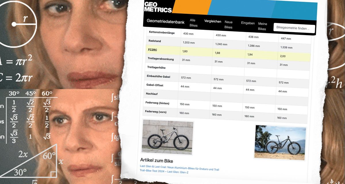

Da wir diese Werte für alle Bikes in Geometrics erfassen, ist FC2RC auch rückwirkend in allen Tabellen eingebunden.

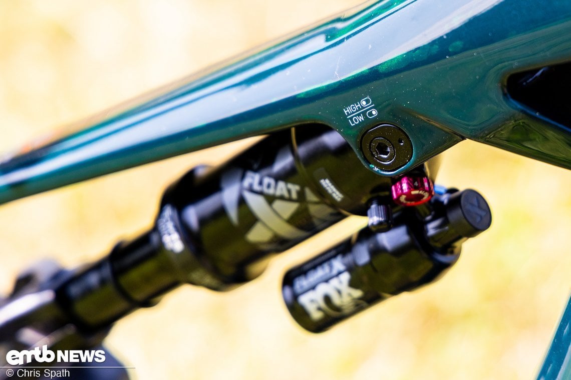

Hi du, weißt du, was dein Flip Chip genau für Auswirkungen auf dein Rad hat?
# Hi du, weißt du, was dein Flip Chip genau für Auswirkungen auf dein Rad hat? – Die Unterschiede sind für unsere Berechnung zwar nicht riesig, aber bringen natürlich eine Unschärfe mit.
Kleine Änderungen, wie das Drehen eines Flip-Chips, können sich signifikant auf die Geometrie auswirken – vielfältig verstellbare Bikes wie das Orbea Rallon bieten so viele Möglichkeiten, dass wir es in Geometrics nicht mehr sinnvoll abbilden können. Aber es gibt auch Hersteller, die lediglich die Veränderung des Lenkwinkels angeben, wenn ein Winkelsteuersatz ab Werk verbaut ist. Mit dem flacheren Lenkwinkel verändert sich natürlich auch die Länge des Front-Centers.

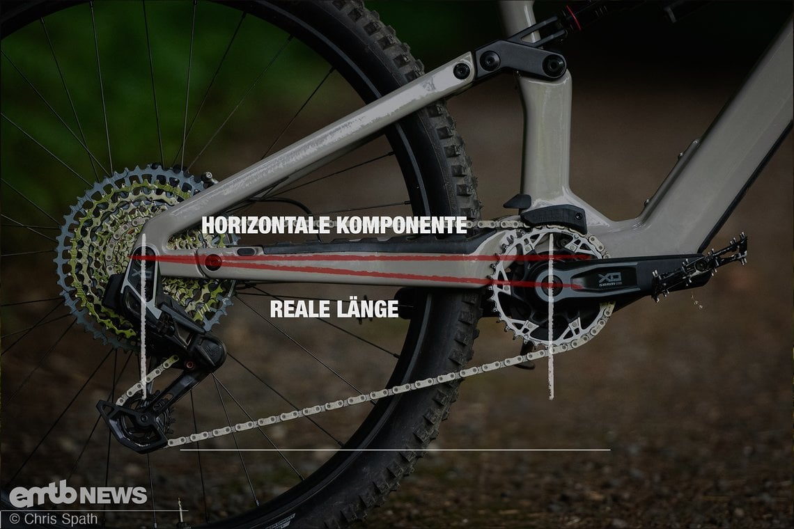

Die Kettenstrebenlänge eines Bikes kann als realer Wert von Tretlager zu Hinterradachse oder aber als horizontale Komponente gemessen werden. Bei MTB-üblichen Tretlagerabsenkungen stellt das nur geringe Abweichung dar, sollte aber mit bedacht werden.
Kettenstrebenmessung
# Kettenstrebenmessung

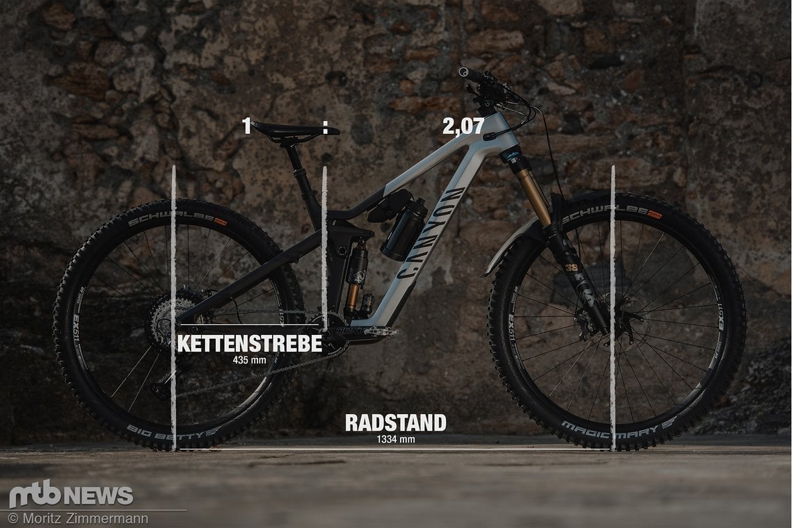

Zwei mal XL, nahezu gleicher Radstand, aber zwei grundverschiedene Bikes sind das Dreadnought und das Strive CFR
# Zwei mal XL, nahezu gleicher Radstand, aber zwei grundverschiedene Bikes sind das Dreadnought und das Strive CFR – Unterschiede im Bereich 0,05 bis 0,15 sind je nach Erfahrung bereits deutlich zu spüren.
Besser sieht das FC2RC-Verhältnis in den kleineren Rahmengrößen des Strive CFR aus.
# Besser sieht das FC2RC-Verhältnis in den kleineren Rahmengrößen des Strive CFR aus. – Während Forbidden über alle Größen hinweg ein Verhältnis von 1:1,8 bietet, wächst es bei Canyon von 1:1,86 bis 1:2,07

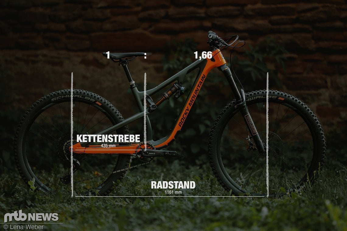

Zweitens: Die Kettenstrebenlänge ist immer relativ zu sehen. Das Verhältnis zu betrachten, ist oft hilfreich. Was bringt mir die rein absolute Betrachtung auch? Ich habe Freunde, für die 435 mm das Optimum ist und die spöttisch darüber lachen, wenn man gerne längere Kettenstreben fährt – aber warum überhaupt? Berechnet man sich das FC2RC bei den Bikes und der Rahmengröße, die sie fahren, und stellt das mit meinem Wunsch gegenüber, landet man häufig bei ähnlichen FC2RC-Werten. Merke also: Zwischen den Rahmengrößen gibt es oft sehr stark abweichende FC2RC-Werte, sofern ein Hersteller die Kettenstrebenlänge nicht an die Frontcenter-Länge anpasst. Relativ betrachtet sind kurze Kettenstreben an großen Rahmengrößen oder langen Bikes nicht für jedermann.
Je nach Fahrrad-Kategorie und Rahmengröße unterscheidet sich das Verhältnis
# Je nach Fahrrad-Kategorie und Rahmengröße unterscheidet sich das Verhältnis – Gregors Demo in Größe S4 entspricht fast meinem Banshee Legend in XL – mit 25 mm längeren Kettenstreben.
Um mit Lenas Instinct in Größe S mithalten zu können, bräuchte ein Rad in XL deutlich längere Kettenstreben
# Um mit Lenas Instinct in Größe S mithalten zu können, bräuchte ein Rad in XL deutlich längere Kettenstreben – Wenn wir beim Demo nebenan bleiben, müsste dieses Bike knapp 495 mm lange Kettenstreben haben.
