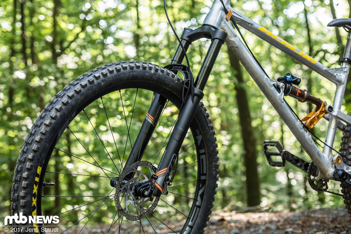

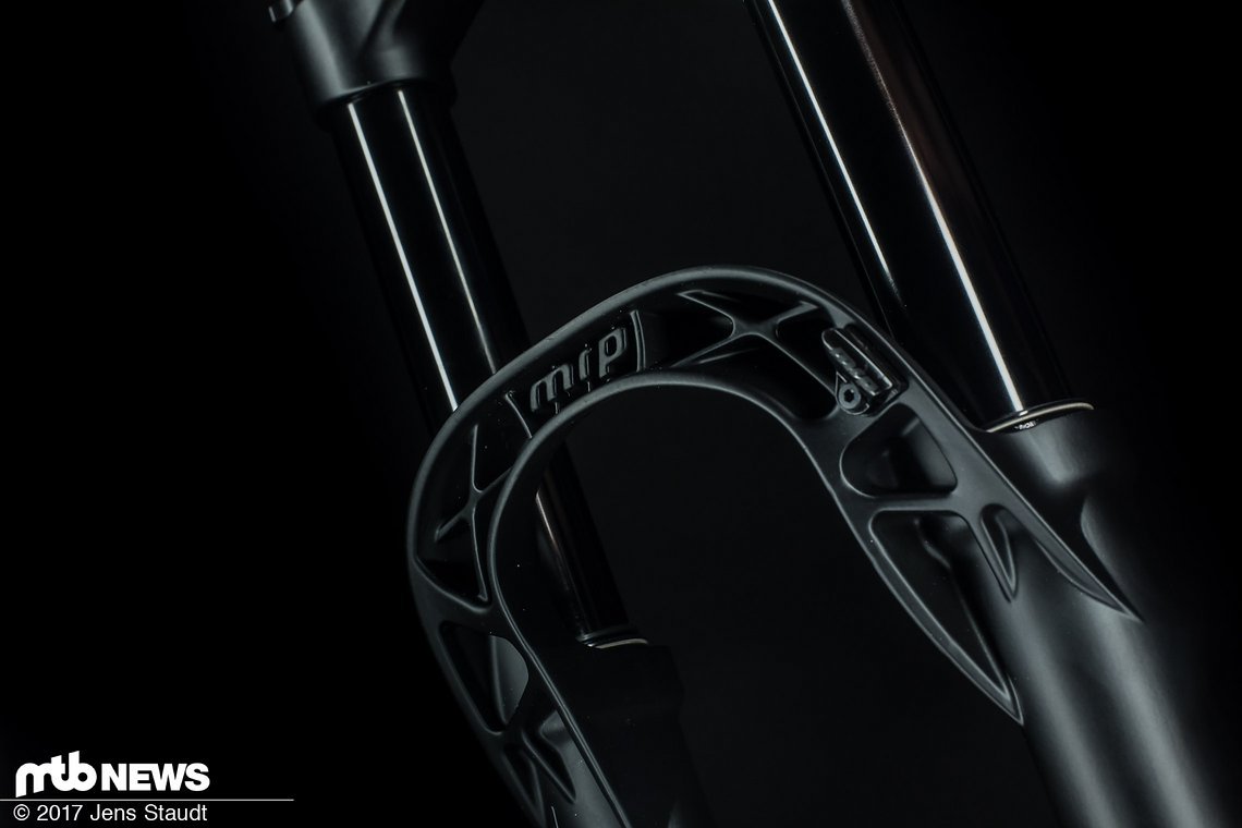

Die schwarze Forke mit dem auffälligen Casting bietet 160 mm Federweg, lässt sich vielseitig abstimmen und liegt mit einem Preis von 1049 € im preiswerten Bereich unseres 29" Enduro-Federgabel-Vergleichstests.

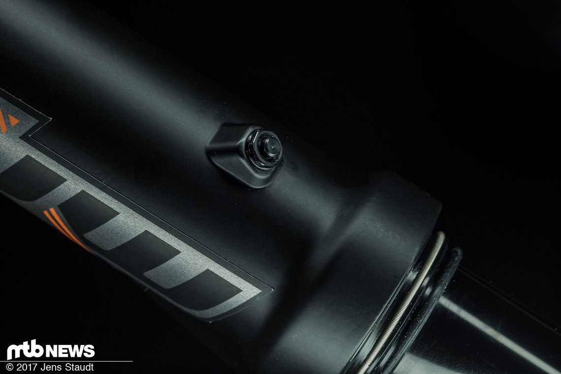

Ventile am Casting sollen bei starken Temperatur- oder Höhenunterschieden entstehenden Druck ablassen

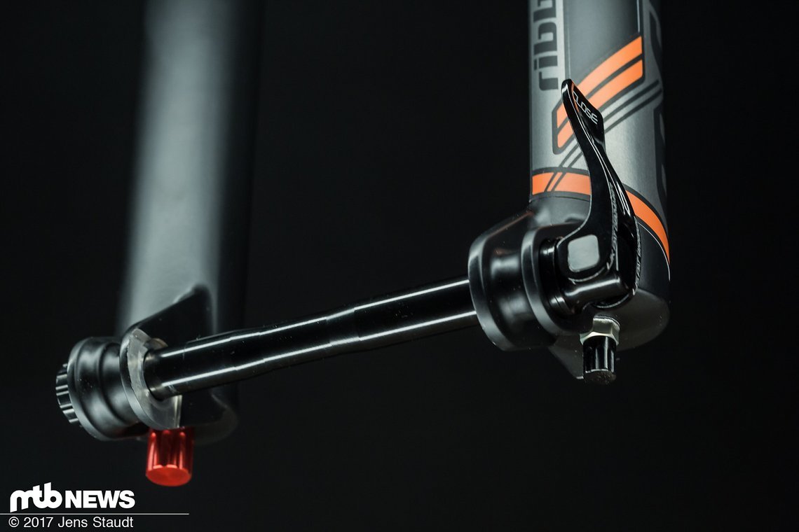

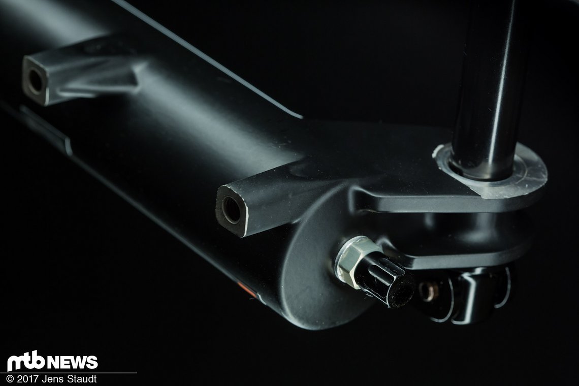

Die konifizierte Steckachse baut sehr nahe am Casting, um so nicht zu weit abzustehen. Inzwischen zwar Standard, aber trotzdem super: die Naben-Einfädelhilfe.
Damit man bei der Montage nicht am Casting hängenbleibt, kann man die Achse einfach von der Gegenseite verschrauben und muss dann nur noch den Hebel umlegen.

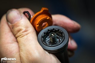

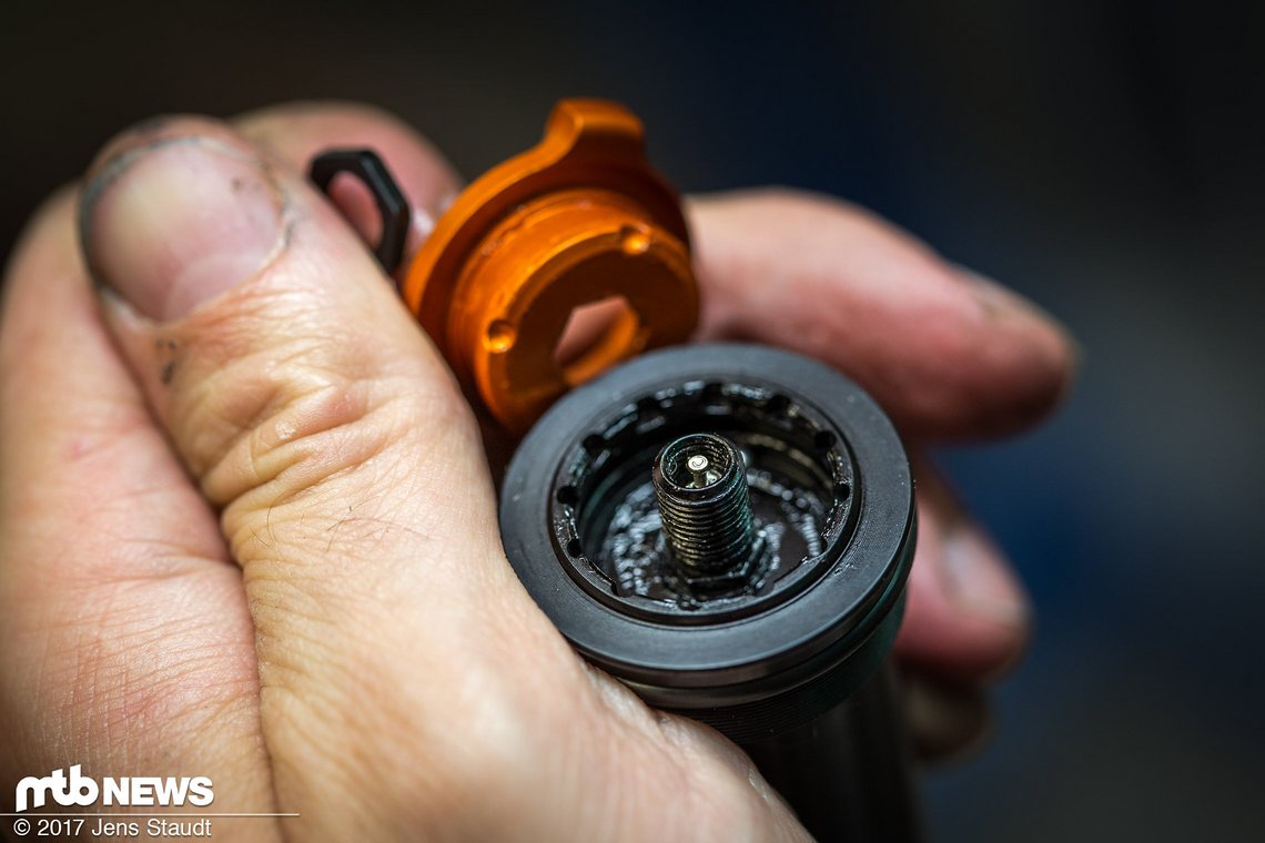

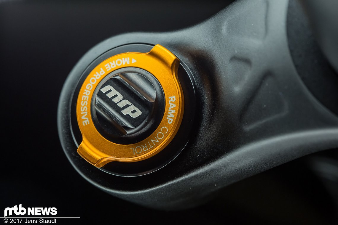

Hinter der schwarzen Abdeckung versteckt sich das Ventil für die Haupt-Luftkammer, der orangene Drehknopf verstellt die Endprogression durch MRPs Ramp Control.

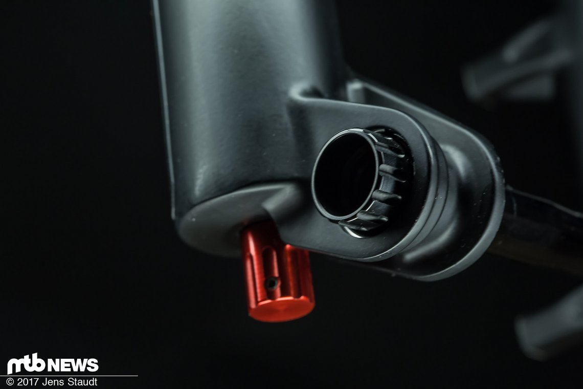

Auf der Unterseite sitzt das zweite Ventil für die Negativkammer, über welches man das Ansprechverhalten der Gabel steuern kann.

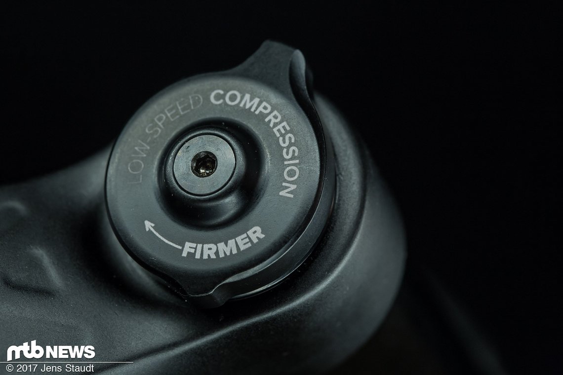

Griffig und definiert: der Lowspeed-Druckstufen-Drehknopf

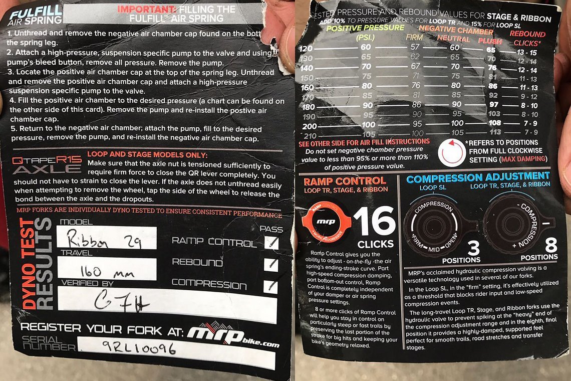

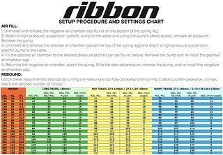

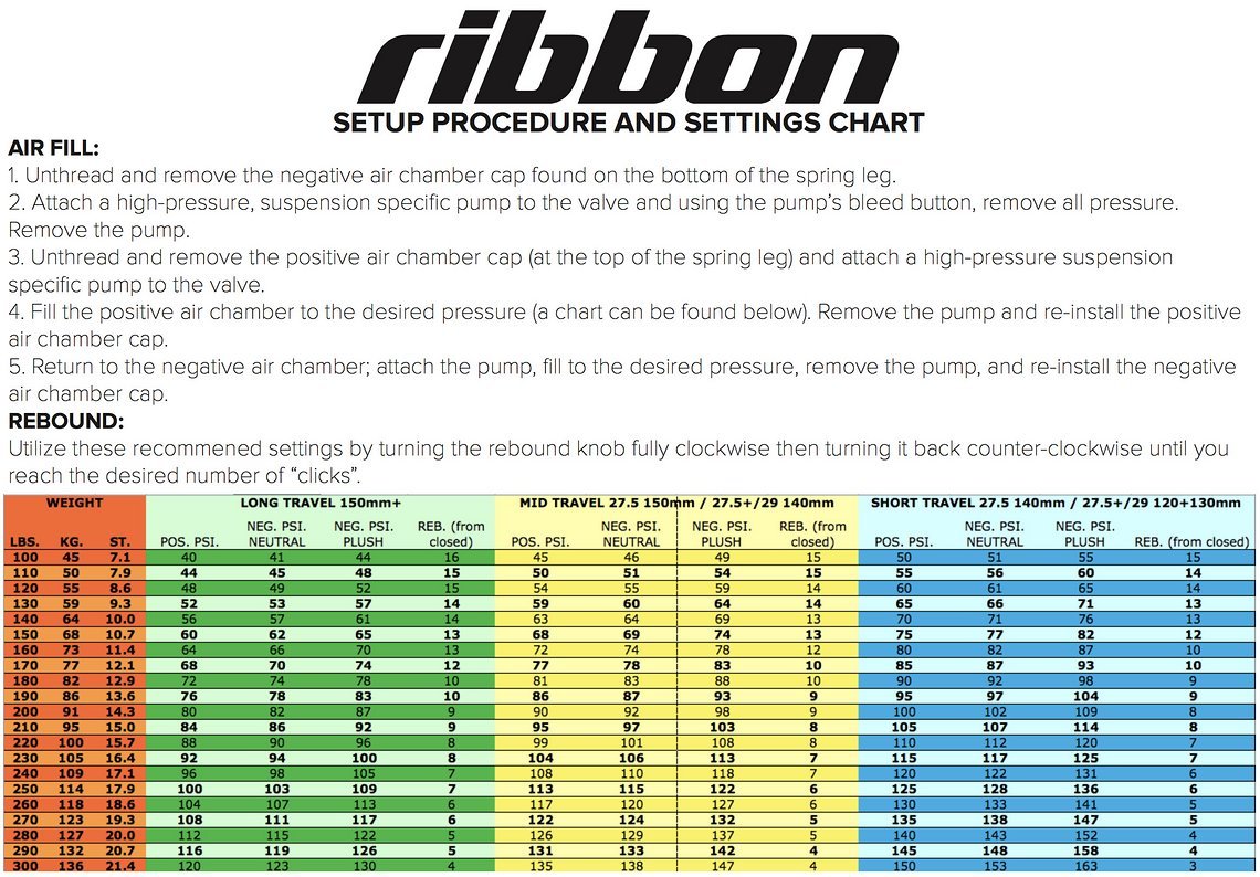

MRP Ribbon – Setup-Karte

MRP Ribbon Setup-Karte
# Die schwarze Forke mit dem auffälligen Casting bietet 160 mm Federweg, lässt sich vielseitig abstimmen und liegt mit einem Preis von 1049 € im preiswerten Bereich unseres 29" Enduro-Federgabel-Vergleichstests.

Hui, haben die das Casting falsch herum verbaut? Nein – MRP hat die Aussparungen am Bogen, der die beiden Casting-Teile verbindet, bewusst nach vorne gesetzt. Der Grund ist einfach: Dadurch soll die Federgabel wesentlich einfacher zu reinigen sein, da der Dreck vom Vorderreifen das Gabelcasting grundsätzlich eher von hinten trifft. Insgesamt ist die Ribbon hochwertig verarbeitet, auch wenn die Einstellknöpfe, verglichen mit anderen Federgabeln, etwas einfacher wirken.
Abgesehen der vorne offenen Gabelbrücke bedient man sich eines konventionellen Aufbaus: Auch an der Ribbon sind Standrohre und Schaft in der Gabelkrone verpresst und die Gabel ist in right-side-up Bauweise gefertigt.
# Ventile am Casting sollen bei starken Temperatur- oder Höhenunterschieden entstehenden Druck ablassen
# Die konifizierte Steckachse baut sehr nahe am Casting, um so nicht zu weit abzustehen. Inzwischen zwar Standard, aber trotzdem super: die Naben-Einfädelhilfe.
# Damit man bei der Montage nicht am Casting hängenbleibt, kann man die Achse einfach von der Gegenseite verschrauben und muss dann nur noch den Hebel umlegen.
# Hinter der schwarzen Abdeckung versteckt sich das Ventil für die Haupt-Luftkammer, der orangene Drehknopf verstellt die Endprogression durch MRPs Ramp Control.
# Auf der Unterseite sitzt das zweite Ventil für die Negativkammer, über welches man das Ansprechverhalten der Gabel steuern kann.
Anstatt über Volumenspacer oder Öl die Progression zu beeinflussen, verwenden MRP das hauseigene Ramp Control-System. Dieses geschwindigkeitsabhängige System geht einen anderen Weg als die sehr viel bekanntere Möglichkeit der Größenanpassung einer Luftkammer. Während bei den meisten Herstellern über eine Volumenanpassung die Kennlinie über den gesamten Federweg verändert wird, soll die Ramp Control-Kartusche nur auf den letzten Bereich des Federwegs Einfluss nehmen – und dies abhängig von der Einfedergeschwindigkeit.
Ramp Control ist eine zweite Luftkammer, die direkt unter der Topcap sitzt. Durch einen Kanal auf der Unterseite der Kartusche kann die Luft über zwei Durchlässe in die zweite Kammer strömen. Diese Durchlässe können in ihrer Größe in 16 Stufen werkzeugfrei und extern verändert werden. Bei geschlossener Ramp Control ist der Luftdurchlass stark verkleinert, der Volumenstrom wird begrenzt. Dadurch baut sich unter der Ramp Control ein größerer Druck auf, die Endprogression steigt an. Da die Kartusche nie ganz geschlossen werden kann, beeinflusst die Einstellung der Ramp Control den SAG nicht. Auch bei langsamen Einfedervorgängen bleibt die Gabel noch weich, da die Luft schnell genug überströmen kann.

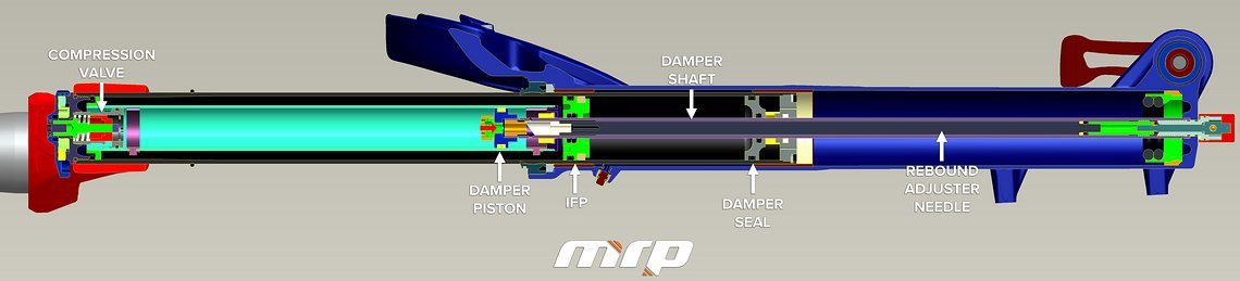

Nicht nur auf der Federseite verwendet MRP einen Ansatz, der sich von den Mitbewerbern unterscheidet, auch bei der Dämpfung geht man, ähnlich wie Öhlins, eigene Wege. Im Inneren des Standrohrs findet sich ein zweites Rohr: Ein sogenanntes Twin-Tube-Design. In diesem Rohr wird der Kolben beim Ein- und Ausfedern durch das Öl gedrückt, beziehungsweise gezogen. Unter dem zweiten Rohr sitzt ein Low-Pressure-IFP, also ein Trennkolben, der nicht vorgespannt ist – dieser soll für mehr Sensibilität sorgen.
An der Druckstufe arbeitet man mit zwei Technologien: Eine Durchlass-Bohrung kontrolliert die Low-Speed-Druckstufe. Hier kann man von außen ansetzen und durch ein Verstellen des Druckstufenknopfes die Durchlassgröße variieren. Das Bauteil, durch welches die Durchlass-Größe gesteuert wird, der sogenannte “Blocker”, wird beim Verstellen dabei einfach gedreht. Kann das Öl bei starken Schlägen nicht schnell genug durch die Bohrung fließen, verdrängt es den Blocker – der durch eine Feder vorgespannt ist – und öffnet so eine zweite Durchlass-Bohrung, die schnelleren Ölfluss erlaubt.
# Griffig und definiert: der Lowspeed-Druckstufen-Drehknopf

Im Querschnitt sieht man den TwinTube Aufbau der Dämpfung und die Position des Niedrigdruck-IFPs.
# Im Querschnitt sieht man den TwinTube Aufbau der Dämpfung und die Position des Niedrigdruck-IFPs.

Bei der Montage der MRP Ribbon 29 gibt es zunächst nichts zu beachten – Konus aufschlagen, Bremse montieren, Leitung am geschraubten Leitungshalter fixieren. Wie beschrieben kann die Steckachse von der gegenüberliegenden Seite des Hebels festgezogen werden. Das ist insofern praktisch, als dass der Hebel sehr nahe am Casting sitzt und man sonst beim Einschrauben des Hebels am Casting hängen bleiben würde.
MRP setzt bei der Montage zwar auf gängige Werkzeuge mit vielen Krafteinleitungs-Punkten, diese sind aber relativ wenig abgesetzt: Demontiert man die Ramp Control-Kartusche, muss man gegebenenfalls die Ratschen-Nuss plan fräsen. Ansonsten könnte man von der Sicherungsmutter des orangenen Einstellers abrutschen. Über ein Planfräsen könnte man auch am nächsten Werkzeug nachdenken: Entfernt man den Ramp Control-Verstellknopf, kann man mit einem Kassettentool die Kartusche herausdrehen. Da aber auch hier die Vielzahnaufnahme nur eine sehr geringe Tiefe besitzt, sollte man sehr genau arbeiten.

Alle Knöpfe an der MRP Ribbon 29 sind einfach erreichbar und deutlich gerastert, so wird das doch eher umfangreiche Setup etwas vereinfacht. Wie bereits angemerkt, gelingt das Grundsetup aber dank der Bedienungsanleitung und der Luftdruckempfehlungen recht simpel.
# MRP Ribbon – Setup-Karte
Auf dem Trail
Über die Setup-Karte, welche direkt an der Gabel hängt, konnten wir bereits einen sehr stimmigen Ausgangspunkt fürs Setup finden. Mehr Druck in der Negativkammer macht die Gabel sehr aktiv und sensibel. Wer dieses Setup fahren will, bergauf aber trotzdem gerne komplett Ruhe haben möchte, kann mit einem kurzen Griff zur Gabel die Lowspeed-Druckstufe zudrehen und dadurch ein Wippen unterbinden. In den meisten Fällen ist dies aber an der Ribbon gar nicht nötig, so auch nicht bei der Standardempfehlung zum Setup. Selbst hiermit spricht sie auch auf kleinen Wurzeln und Steinen gut an und erleichterte einem so den Weg nach oben.

  • Spezialwerkzeug notwendig: ja
  • empfohlenes Serviceintervall: Dichtungen – 100 h; Dämpfungsöl – 200 h
  • Kosten großer Service: 119 € bei everyday26
# MRP Ribbon Setup-Karte
