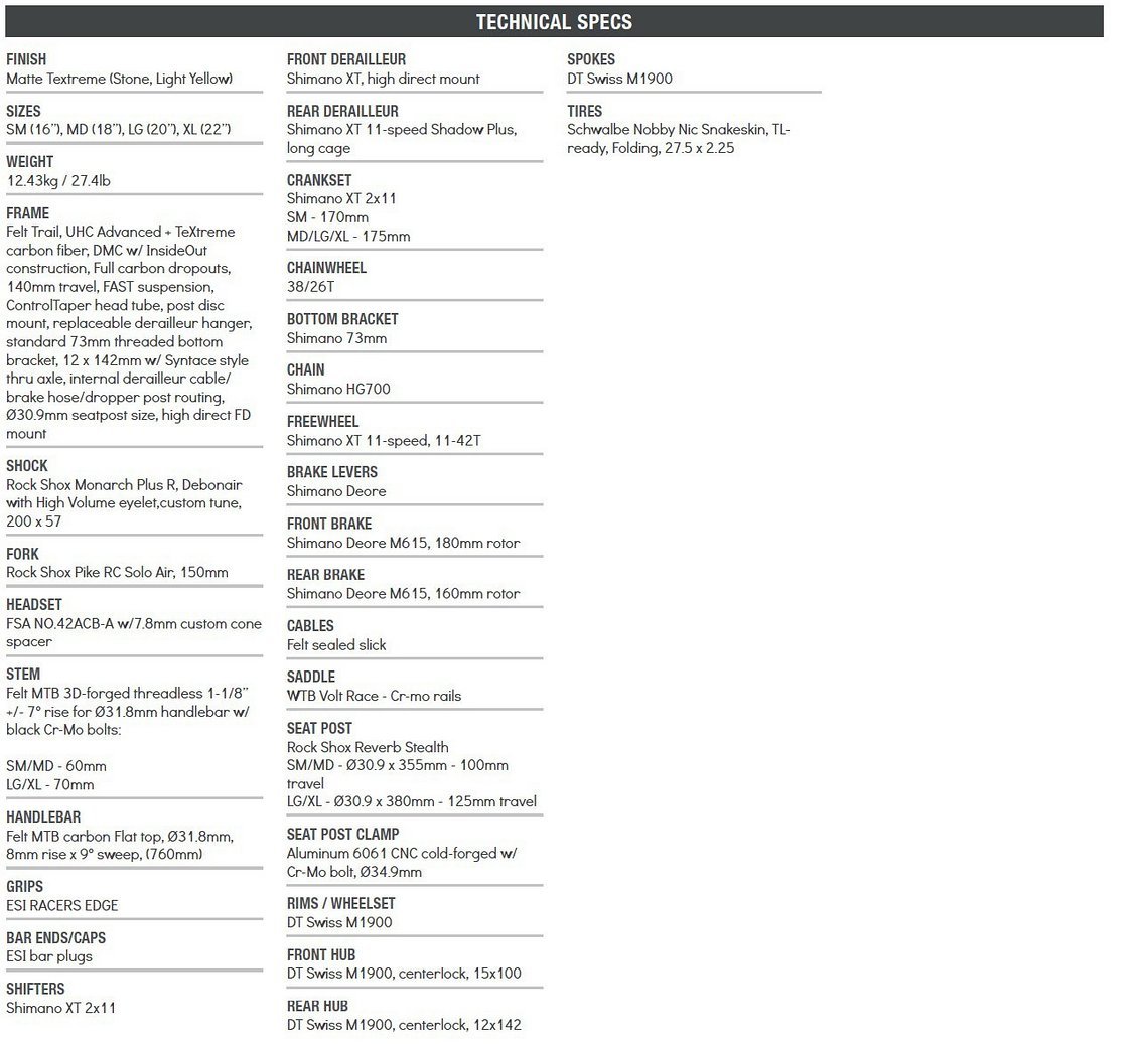

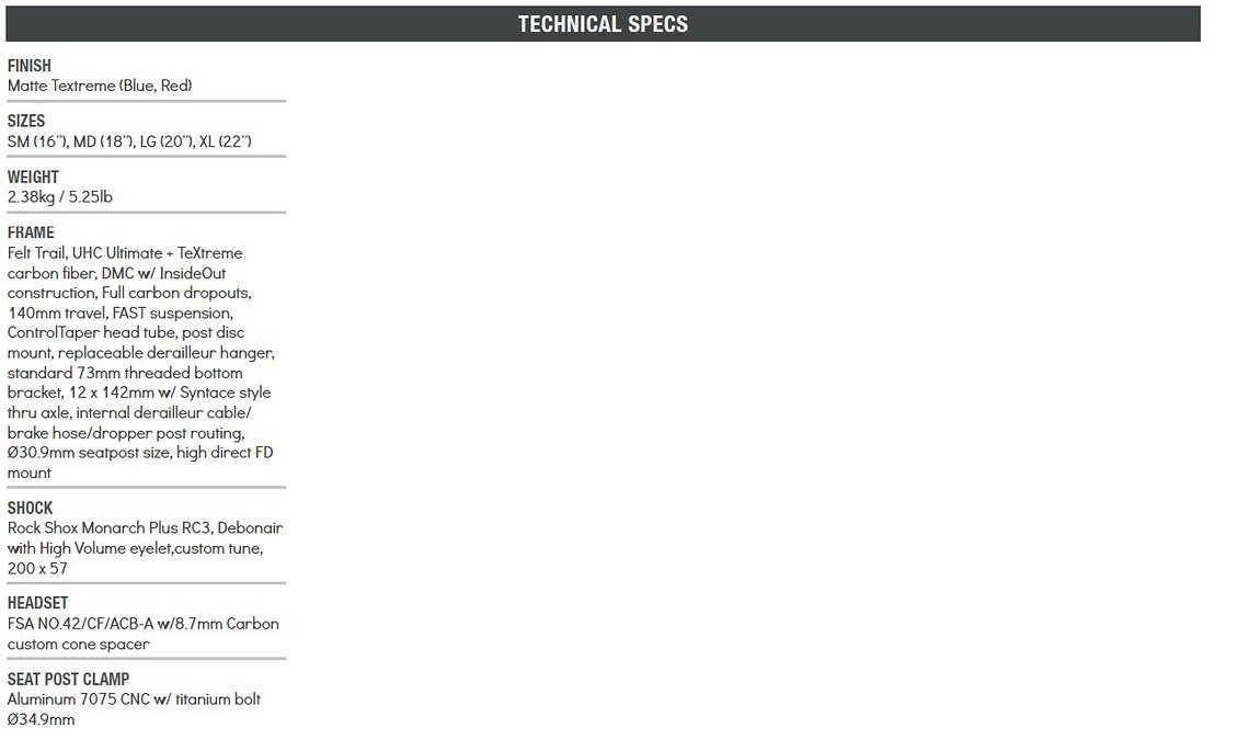

Felt Decree FRD Specs und Geometrie
Felt Decree FRD Frameset Specs und Geometrie

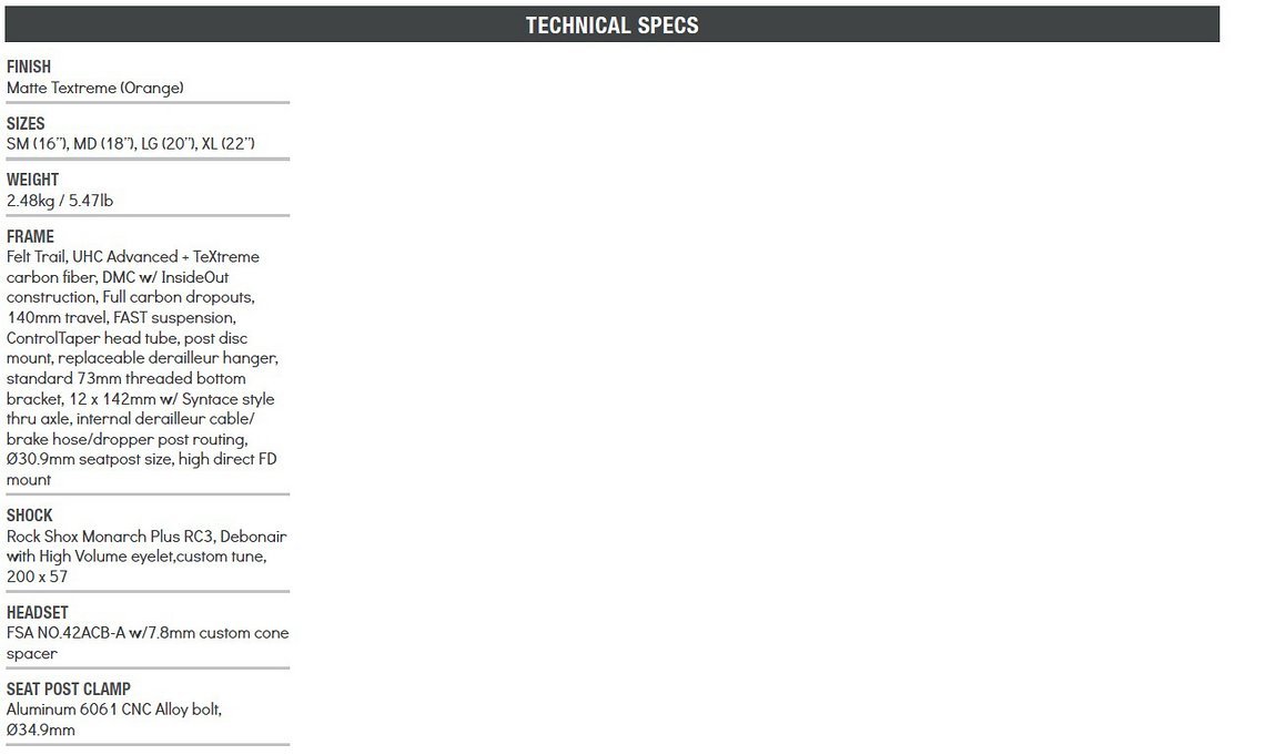

Felt Decree 1 Specs
Felt Decree 1 Specs
Felt Decree 1 Frameset Specs

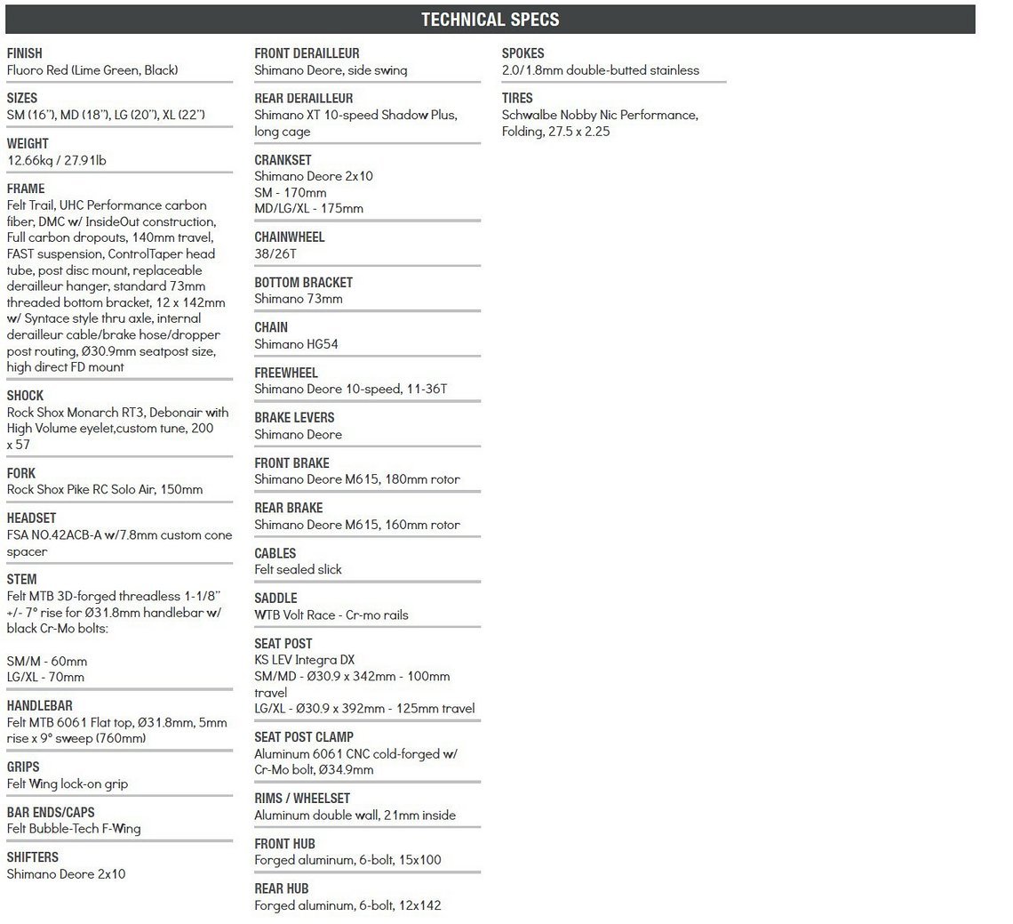

Felt Decree 2 Specs
Felt Decree 2 Specs
Felt Decree 3 Specs
Felt Decree 3 Specs

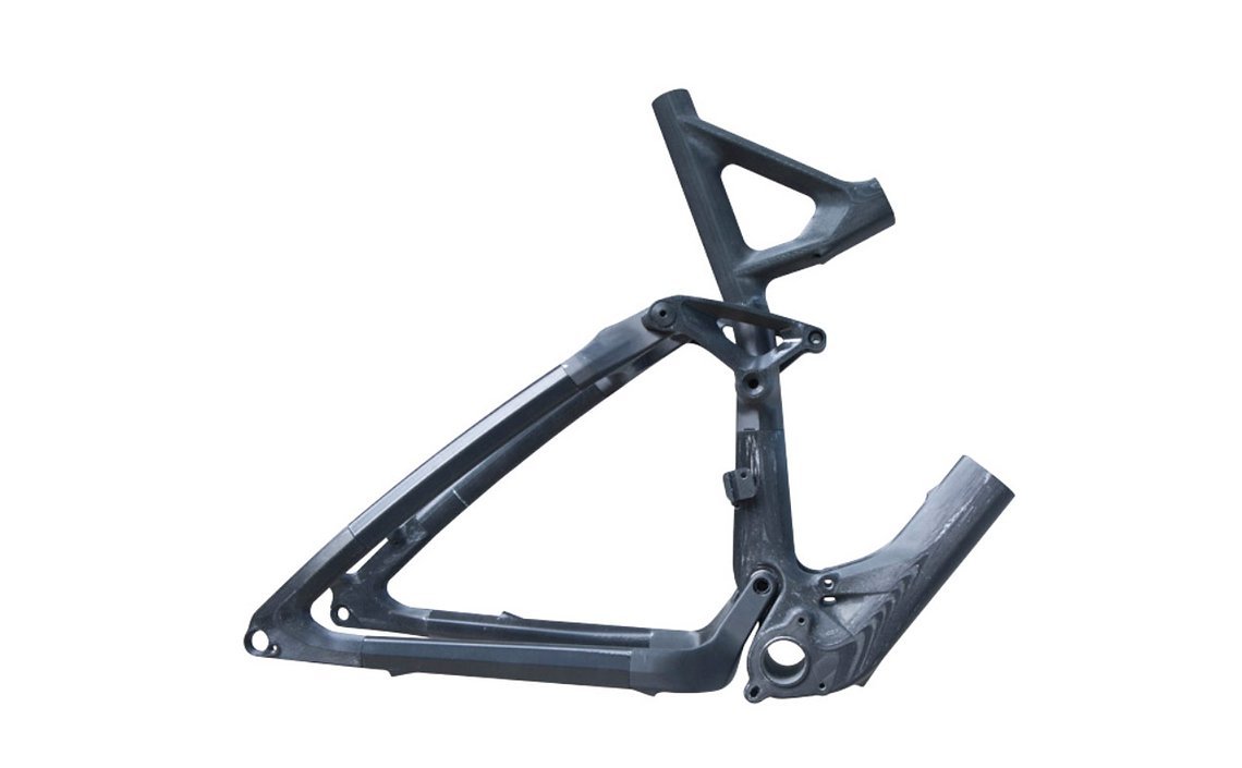

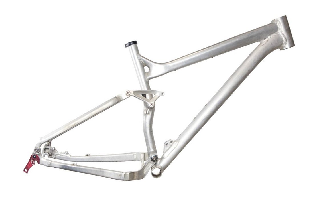

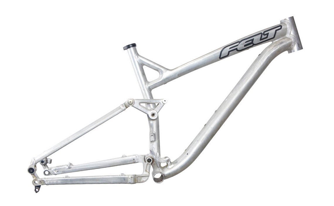

Der letzte Schritt, bevor ein Carbonmould geöffnet wird, ist ein 1:1 Modell, welches im 3D Druck gefertigt wird. Hier können aktuelle Umwerfer oder Dämpfer montiert werden und es zeigt sich, ob überall genug Platz ist, um alle notwendigen Schrauben zu erreichen und dass nichts beim Einfedern kollidiert.
proto 3D Druck
# proto 3D Druck

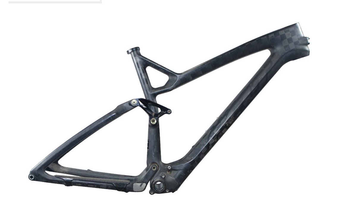

Im letzten Schritt vor der Produktion galt es, alle Feinheiten wie Übergänge der Rohre und die Montagepunkte noch mal zu überprüfen und so die Dauerhaltbarkeit zu gewährleisten sowie die Steifigkeit zu optimieren.

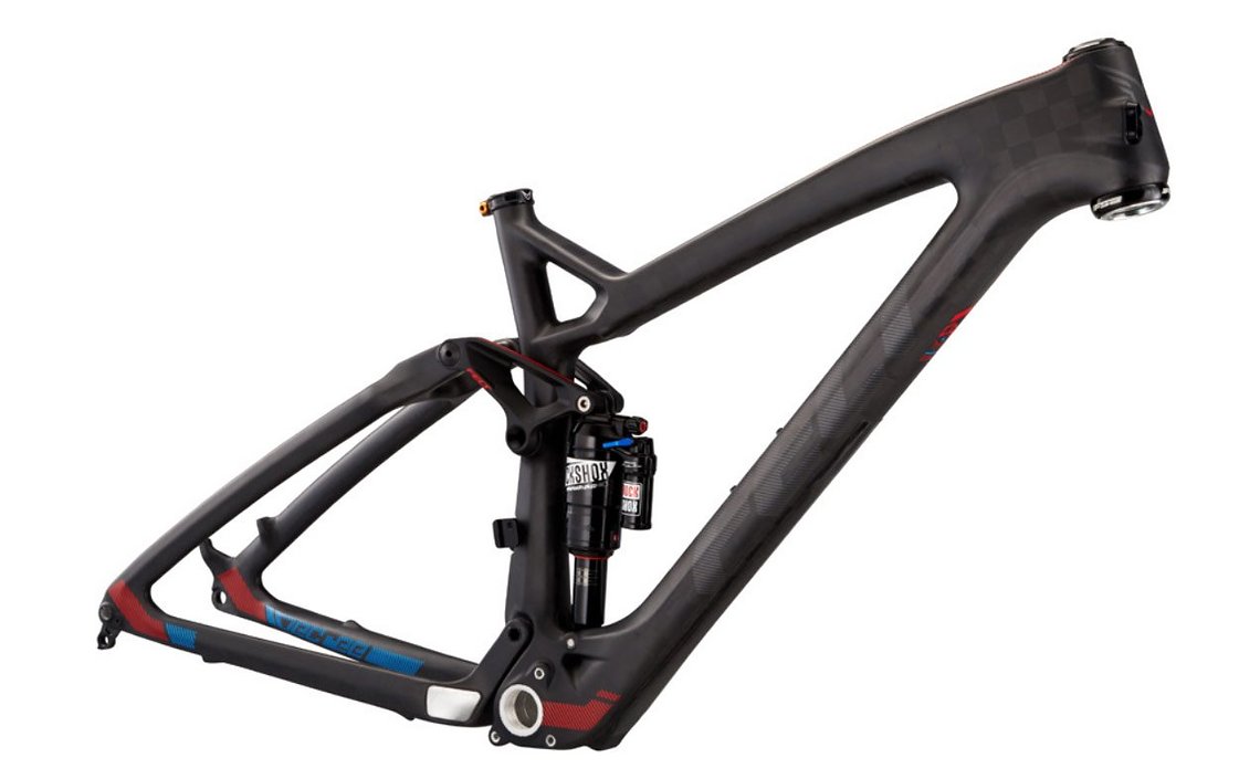

finales produkt
# finales produkt

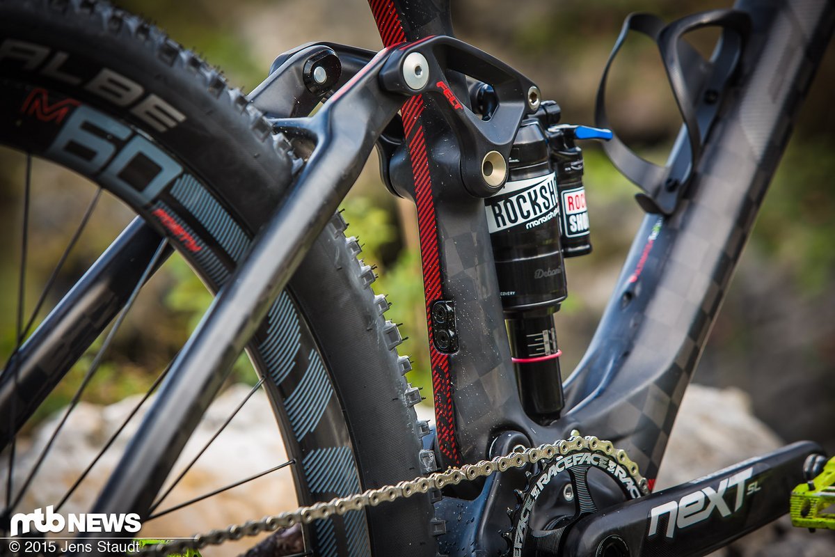

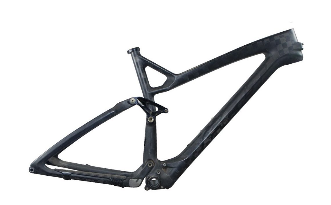

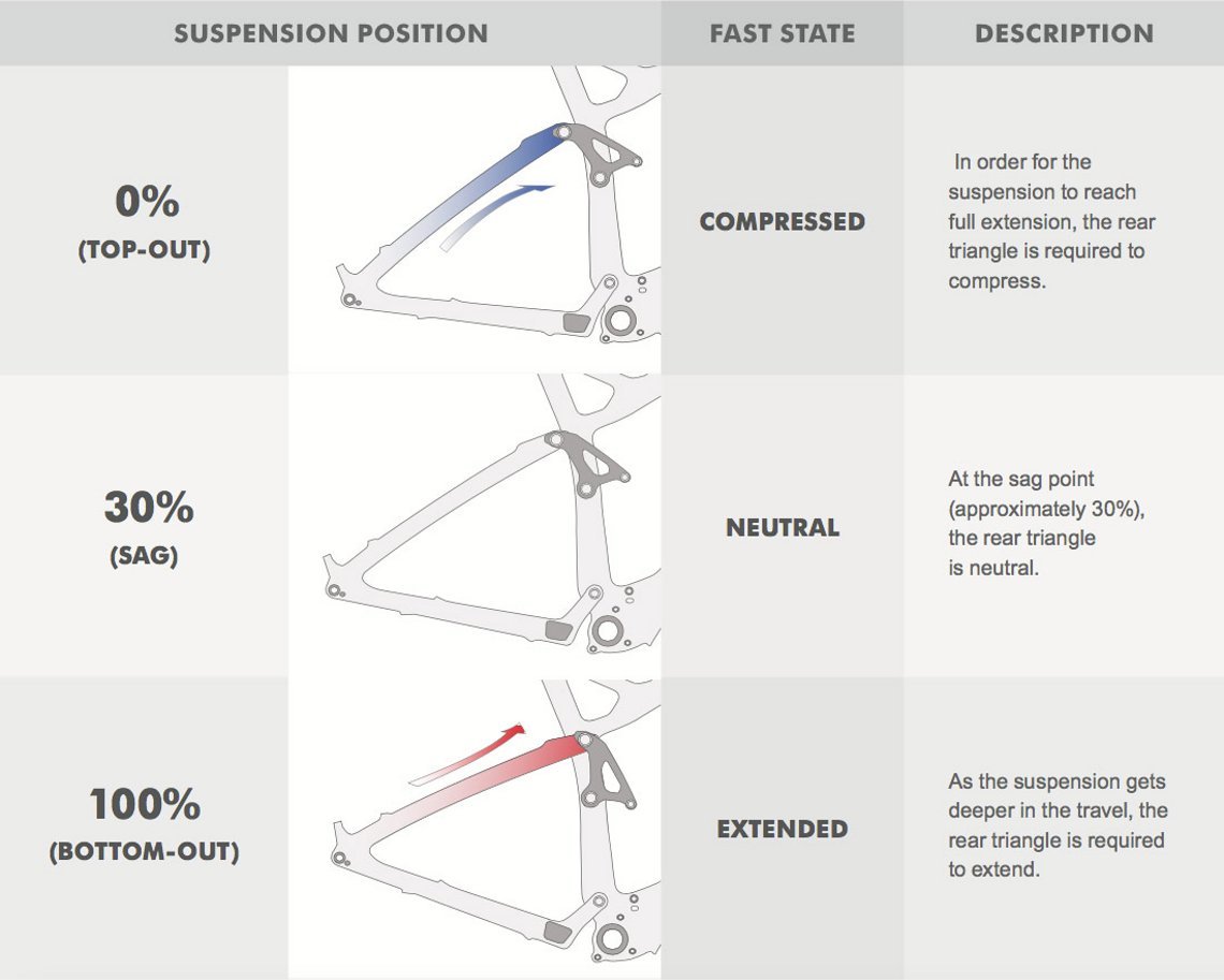

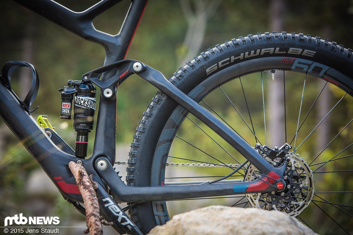

FAST Suspension Technology
Das Akronym FAST steht für Felt Aktive Stay Technology. Was steckt dahinter? Weniger bewegliche Teile sollen für längere Wartungsintervalle und eine insgesamt verringerte Anfälligkeit sorgen. Zusätzlich bescheinigt Felt diesem System bessere Steifigkeitswerte und ein geringeres Gewicht.
Funktionsweise FAST
# Funktionsweise FAST

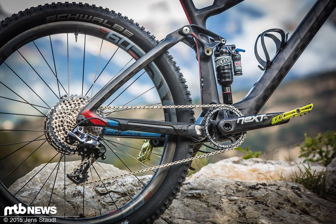

Vom unteren Drehpunkt über das Ausfallende bis hin zum oberen Umlenkhebel vor dem Dämpfer ist das hintere Rahmendreieck aus einem (Carbon-)Stück gefertigt. Um das Einfedern zu ermöglichen, muss aber dennoch eine gewisse Beweglichkeit möglich sein. In der Regel sieht man hier bei vielen Herstellern entweder einen Drehpunkt vor oder über der Hinterradachse. Felt verzichtet auf diesen Drehpunkt und realisiert diese Bewegung über den Flex des gesamten Bauteils. In der Vergangenheit nutzten sie dieses Prinzip ausschließlich bei kurzhubigeren Bikes. Die fortgeschrittene Carbontechnologie ermögliche aber nun auch die Einbindung in eine 140 mm Plattform, so die Ingenieure.
Was ist daran so besonders?
Der komplette Hinterbau ist bei diesem System vorgespannt. Sprich: man muss ihn manuell etwas zurück biegen, um überhaupt den Dämpfer montieren zu können. Alternativ kann auch der Druck aus dem Dämpfer abgelassen werden, um ihn etwas zu komprimieren. Lastfrei ist der Hinterbau an der Position, an der sich der Dämpfer später bei 30 % Negativfederweg befindet. Der Luftdruck im Federbein zwingt das Carbondreieck nach oben und so steht der volle Federweg zur Verfügung.
Auch wenn die Verbindung nach oben fehlt. Steif genug ist der Hinterbau.
# Auch wenn die Verbindung nach oben fehlt. Steif genug ist der Hinterbau.
Grob ist dieses Prinzip der Vorspannung vergleichbar mit einer stärkeren Negativfeder im Dämpfer. Die Losbrechkraft wird geringer und die bei 30 % Sag gesetzte Spannungsfreiheit zieht den Hinterbau während der Fahrt im Gelände zusätzlich in diese Position, was für unter anderem für mehr Ruhe im Antritt, aber auch für besseres Ansprechverhalten auf kleinen Schlägen sorgen soll. Nebeneffekt sei aber auch die Möglichkeit eines leichteren Dämpfungstunes im Federbein und damit verbundene Vorteile von weniger Hitzeentwicklung, die sich so nicht negativ auf das Federverhalten auf langen Abfahrten auswirkt.

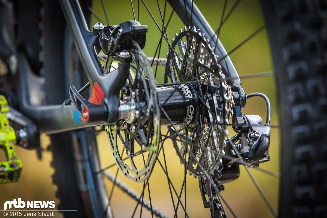

Sehr zu begrüßen ist die Möglichkeit, ein reguläres BSA Innenlager zu montieren, zudem nimmt das Heck auch noch aktuelle 142x12er Achsbreiten auf.
Chris King Naben sorgen für schnellen Eingriff beim Antritt
# Chris King Naben sorgen für schnellen Eingriff beim Antritt

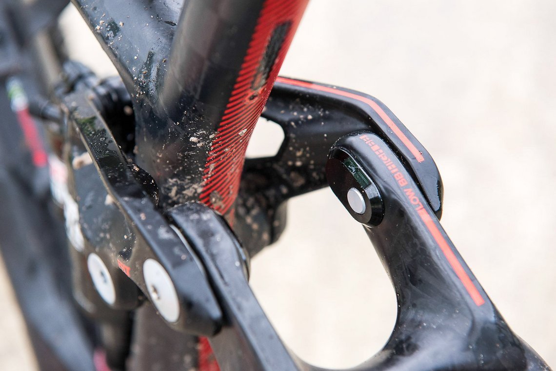

Wer das Rad eher in Richtung Tour trimmen möchte, kann über einen Flipchip in an der oberen Umlenkung den Lenkwinkel von 67° auf 68° steiler machen. Dabei hebt sich das Tretlager ebenfalls um 10 mm.
Flip Chip
# Flip Chip

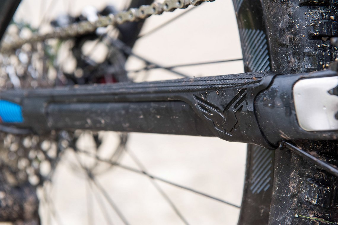

Austauschbarer Kettenstrebenschutz
# Austauschbarer Kettenstrebenschutz

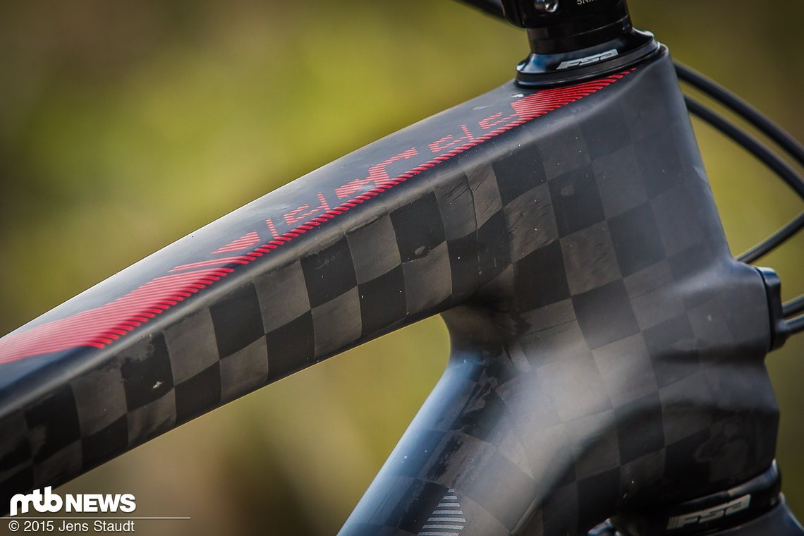

Das TeXtreme typische Muster
# Das TeXtreme typische Muster - Diese Verwebung der Fasern soll mehr Steifigkeit bei gleichzeitig mehr Widerstandsfähigkeit bieten.
Ein ungewohnter Anblick. Wo sind die Lager?
# Ein ungewohnter Anblick. Wo sind die Lager?

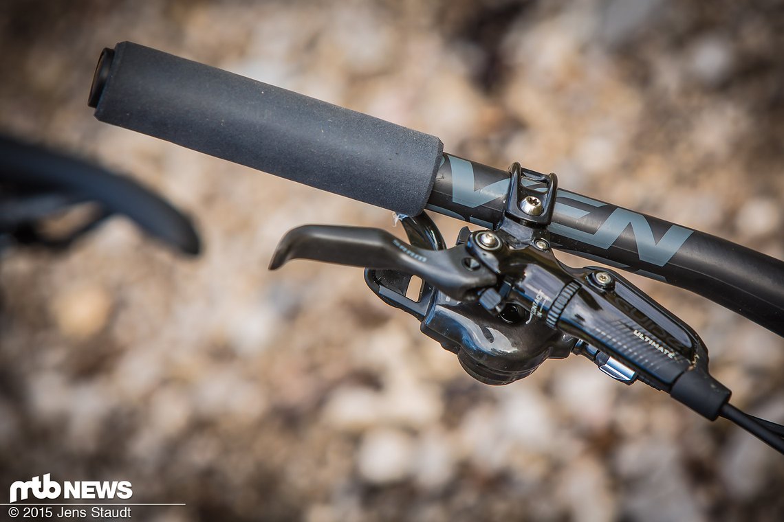

Esi Grips – Nicht jedermanns Sache aber sicher leicht
# Esi Grips – Nicht jedermanns Sache aber sicher leicht

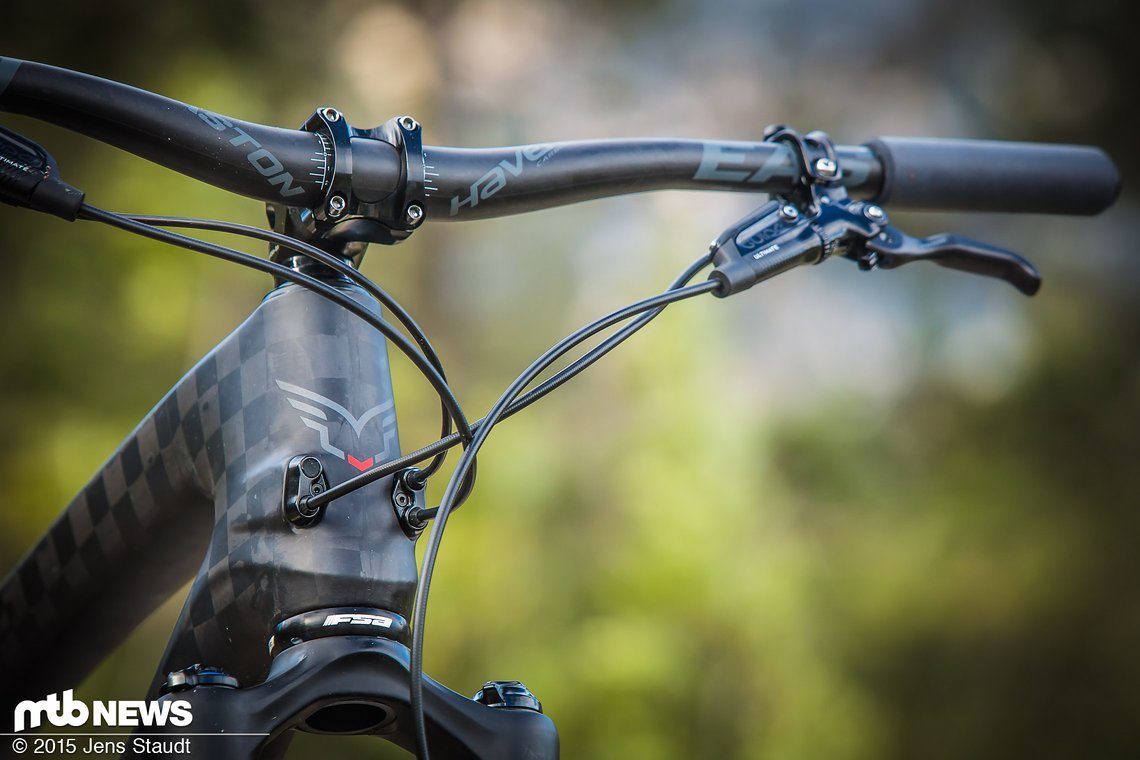

Fette Enve-Felgen sorgen für zusätzliche Lenkpräzision
# Fette Enve-Felgen sorgen für zusätzliche Lenkpräzision

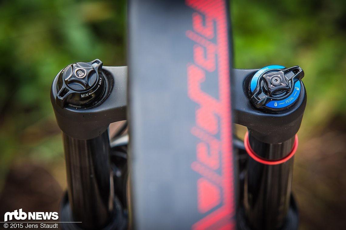

Angenehm hierbei ist die Absenkfunktion der Pike. Stellt man in der Regel, um bei langen Anstiegen Rückenschmerzen vorzubeugen, den Sattel mit der Spitze etwas mehr in Richtung Boden, um die Hüfte nach vorne zu kippen, so kippt bei der abgesenkten Gabel das gesamte Fahrrad nach vorne, was einen ähnlichen Effekt hat. Nicht in jedem Gelände – wie zum Beispiel in technischen Anstiegen – ist dies möglich, aber insbesondere auf den entspannten Anstiegen am Gardasee war dies eine willkommene Funktion.
Eine Dualposition Pike halt die Front im Zaum
# Eine Dualposition Pike halt die Front im Zaum

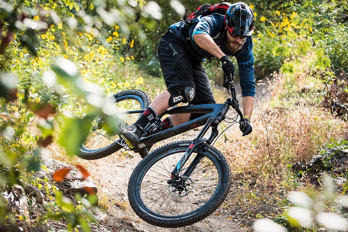

Bergab
Wie würde sich das FAST System bergab schlagen? Kann das hintere, offene Rahmendreieck steif genug sein, ohne eine Verbindung zwischen Kettenstrebe und oberer Druckstrebe zu haben? Diese Fragen beschäftigten mich, bevor ich über den ersten groben Schotter die Abfahrt begann.
Was sich beim Uphill vor allem in Vortrieb und Sprintfreudigkeit geäußert hat, zeigte sich nun auch in der Bergab-Leistung. Dieses Rad ist wirklich steif! Die Linienwahl ist sehr präzise möglich und jeder Input wird sofort umgesetzt. Die Enve60 Felgen auf den Chris King Naben werden hier nicht ganz unbeteiligt sein, aber auch im Rahmen war sehr wenig Flex zwischen vorderem und hinterem Rahmendreieck zu spüren.
Der Lenkwinkel, welcher laut Felt durch Zufall bei 67 Grad gelandet ist, dürfte bei diesem Bike fast noch etwas flacher ausfallen, denn es ermöglicht ohne Aufwand eine ziemlich hohe Grundgeschwindigkeit. Wobei das Hinterrad dem Boden zwar gut folgt, aber durch das kurze Heck teilweise etwas nervös wurde, wenn es schnell und ruppig zur Sache ging. Aber hier sei gesagt, dass persönliche Vorlieben eine große Rolle spielen. Fährt man das Rad weniger am Limit, profitiert man von einer extrem leicht anhebbaren Front für verspieltes Fahren und einfaches Kurvenfahren bei niedrigeren Geschwindigkeiten.
Die Wirkung des FAST Hinterbaus ist auch im Gelände spürbar. Wie von einem Magnet geleitet, zieht sich das Heck in die Position um 30 % Sag. Springt man mit dem Rad und entlastet dabei zwangsläufig das Hinterrad, streckt sich der Dämpfer zwar zu vollem Hub, aber auch hier wird diese Bewegung gedämpft ausgeführt. Gerade mit Plattformpedalen war dies ein angenehmer Nebeneffekt, da man nicht durch einen ungedämpften Endanschlag, wie bei manchen Dämpfern/Hinterbauten, den Kontakt zur Standfläche verliert.
Das niedrige Gewicht lud zum Spielen ein
# Das niedrige Gewicht lud zum Spielen ein

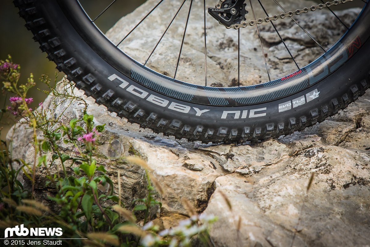

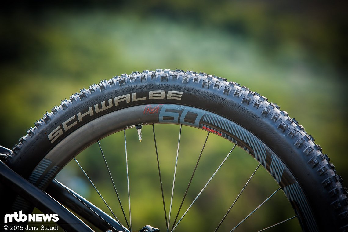

Bei den Anbauteilen des Topmodells lässt man sich bei Felt nicht lumpen (Wäre auch schlimm, wenn…). Hier gibt’s wenig zu beanstanden. In der Dual-Position Pike hätte ich mir bei einem längeren Test gerne mehr Tokens gewünscht (diese waren bei diesem kurzen Testzeitraum nicht verfügbar) und Schwalbe Nobby Nic in mittelharter Trailstar Mischung auf nassen Gardasee-Strecken trieben meinen Puls dann doch in ungeahnte Höhen.
Rutschige Angelegenheit
# Rutschige Angelegenheit - Nobby Nic in PaceStar am Heck und in TrailStar an der Front boten auf den nassen Steinen rund um den Gardasee wenig Sicherheit.

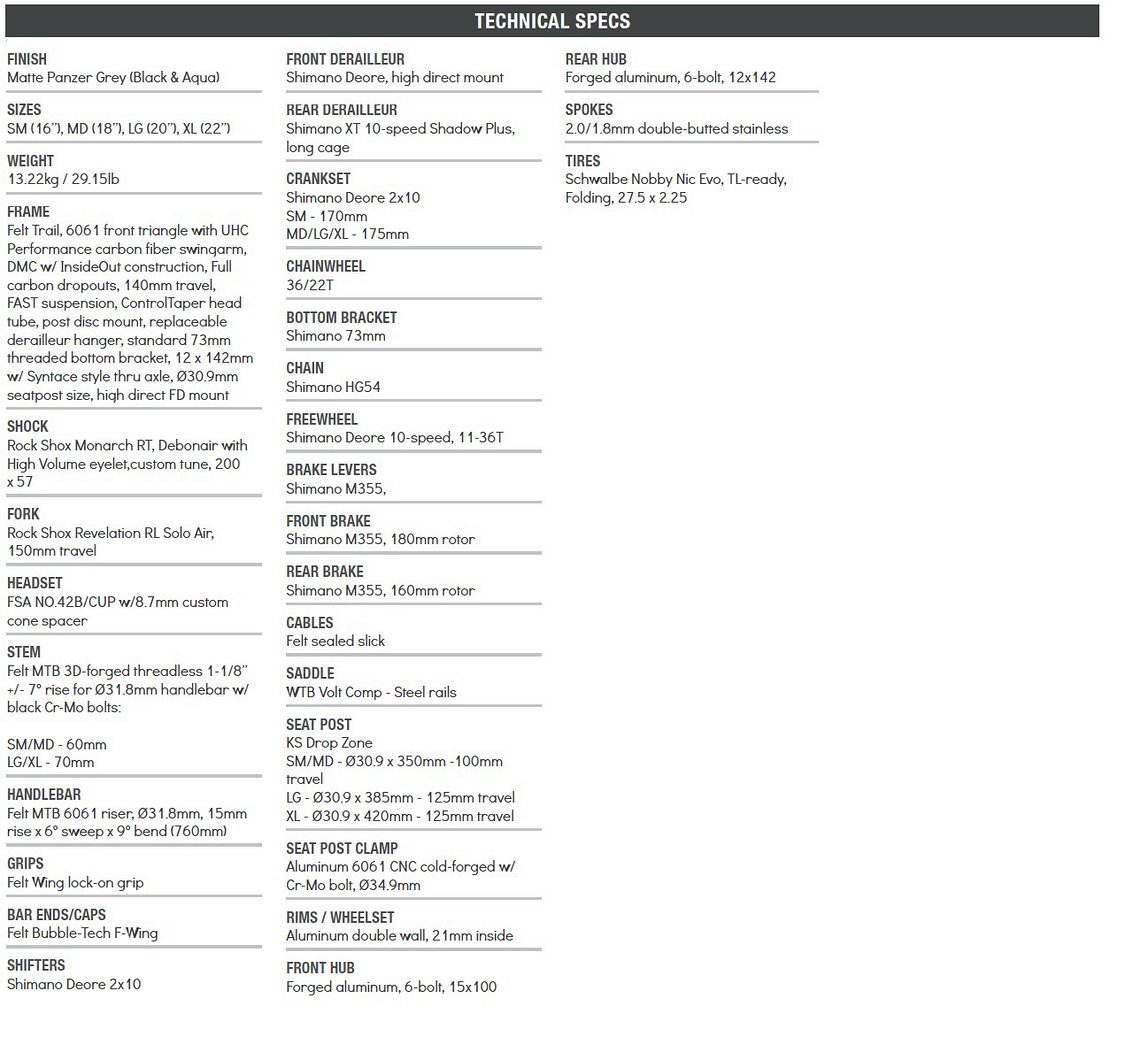

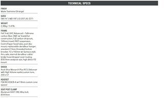

Ausstattungsvarianten & Geometrie
 S (16)M (18)L (20)XL (22)
Lenkwinkel66,5°/67,3°66,5°/67,3°66,5°/67,3°66,5°/67,3°
Sitzwinkel73°73°73°73°
Oberrohrlänge horizontal565 mm595 mm625 mm655 mm
Steuerrohrlänge90 mm105 mm125 mm145 mm
Sitzrohrlänge395 mm430 mm485 mm540 mm
Tretlagerabsenkung12 mm12 mm12 mm12 mm
Kettenstrebenlänge431 mm431 mm431 mm431 mm
Radstand1107 mm1139 mm1171 mm1203 mm
Überstandshöhe694 mm725 mm774 mm822 mm
Reach391 mm417 mm441 mm465 mm
Stack576 mm590 mm609 mm627 mm

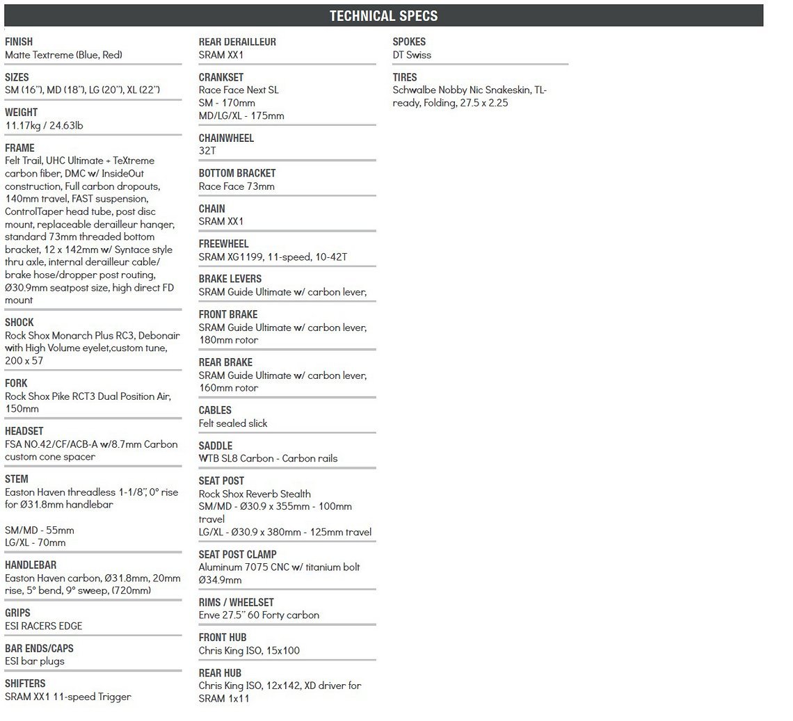

Felt Decree FRD
Ausstattungsvarianten und Geometrie Felt Decree FRD
# Felt Decree FRD Specs und Geometrie
# Felt Decree FRD Frameset Specs und Geometrie
Felt Decree 1
Ausstattungsvarianten und Geometrie Felt Decree 1
Felt Decree 1 Specs
# Felt Decree 1 Specs
# Felt Decree 1 Frameset Specs
Felt Decree 2
Felt Decree 3
Felt Decree 30
Preise und Verfügbarkeit
Decree FRD (UHD Ultimate – TeXtreme) – 9999,– €
Decree 1 (UHD Advanced – TeXtreme) – 4999,– €
Decree 2 (UHD Advanced – TeXtreme)(UHD Advanced – TeXtreme) – 4250,– €
Decree 3 (UHD Performance – DMC Inside/Out construction) – 3499,– €
Decree 30 (vorderes Rahmendreieck aus Aluminium, Hinterbau aus UHC Performance Carbon) – 2750,– €
Decree FRD Frameset (UHD Ultimate – TeXtreme) – 2999,– €
Decree 1 Frameset (UHD Advanced – TeXtreme) – 2450,– €
Verfügbarkeit: Ab Dezember 2015

    Mr.Penguin schrieb:
    Nur ist dieser "Zwangssag" sinnvoll? Oder musste man es so konstruieren, da die Streben bei 140mm FW sonst nicht mehr Flex zulassen würden?
    Läge der entlasteten Punkt bei 0% Sag (komplett entlasteter Hinterbau) dann hätte man vermutlich mit einem heraus schnappenden Heck zu kämpfen.
