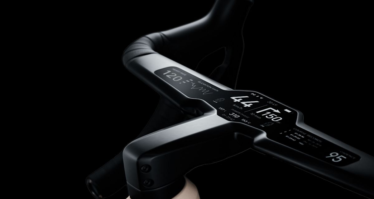

Smartes Rennradcockpit Flitedeck Lenker-Vorbau-Einheit mit integriertem Display
Definitiv kein Mountainbike-Lenker, aber dennoch eine interessante Neuheit für den Fahrrad-Bereich: Eine Flitedeck genannte Lenker-Vorbau-Einheit mit integriertem Display soll das erste „intelligente“ Cockpit für Rennräder werden. GPS-Radcomputer (Head Unit), Licht und auch die Klingel sind integriert und sollen mit allen weiteren Sensoren am Rad kommunizieren und alle Daten sowie die Karte auf einem großen Farbdisplay darstellen. Dahinter steckt das deutsche Startup Flite GmbH. Finanziert wird die Entwicklung über freizügige Inhalte der Gründerin auf OnlyFans. Klingt spannend? Wir haben mit dem Gründer-Team Sabrina und Matthias gesprochen und fassen für euch die wichtigsten Informationen und technischen Details zum Flitedeck Smartbar zusammen, bevor Anfang Februar 2025 der Vorverkauf startet.
Titelbild
Flitedeck Rennradcockpit – Überblick
Hinter dem Startup Flite GmbH südlich von München steht das Gründerduo Sabrina Fischer und Matthias Huber. Die beiden Maschinenbau und Fahrzeugtechnikingenieure verbindet viel Zeit an Rennstrecken und Rennautos – doch selbstständig gemacht haben sie sich mit einer Erfindung, die den beiden zufolge das Rennradfahren revolutionieren soll: ein Rennradlenker, der in einem großen Display all das nahtlos und elegant integrieren und darstellen soll, was sonst mit diversen Halterungen an und vor den Lenker geschraubt wird. Der die zentrale Recheneinheit am Rad bildet, Daten aufzeichnet, verarbeitet und verschiedenste Sensoren einbinden können soll. Rennradfahren soll so „smarter, sicherer und vernetzter“ werden. Seit 2019 arbeitet das Duo an der Idee, 2021 wurde sie zum Patent angemeldet.
Konzeptstudie des FLITEDECK Rennradcockpits: Viel Bildschirmfläche, um verschiedenste Daten anzeigen zu können
# Konzeptstudie des FLITEDECK Rennradcockpits: Viel Bildschirmfläche, um verschiedenste Daten anzeigen zu können
Die wichtigsten technischen Daten in der Übersicht:
Kategorie: vollintegrierte Lenker-Vorbau-Einheit aus Carbon mit bündig integriertem Touch-Display
Einsatzbereich: Rennrad, Gravel, Urban
Preis: 1.600 € (Early-Drop-Vorverkaufspreis, regulärer Vorverkauf für 1.999 €)
Gewicht: etwas über 800 g (Herstellerangabe)
Akkulaufzeit: 20-30 Stunden (je nach Displayhelligkeit, keine Aussage bzgl. Abblendlicht)
Display: Farbe, 1920 Pixel Breite

Details zur Geometrie und Varianten des Lenkers sind derzeit noch nicht bekannt. Ebensowenig, inwiefern Flite eine eigene Trainingsplattform analog zu Garmin oder Wahoo aufbauen will. Oder ob der Lenker über ein eigenes 5G-Modul für mobile Daten verfügt. Display, GPS-Radcomputer, Licht und Klingel werden von einem gemeinsamen Akku im Lenker mit Strom versorgt, der über USB-C geladen werden können soll. Der Akku wird nicht vom Kunden austauschbar sein, wobei das gesamte Produkt mit dem Anspruch entwickelt worden sein soll, dass es vernünftig repariert werden kann. Damit ergibt sich ein erstes Bild der Eigenschaften und Funktionen des Flitedeck Rennradcockpits.
Insbesondere beim Display hat sich das Team noch mit Informationen zurückgehalten. So soll die Auflösung (dpi) am hohen Ende orientiert sein, um scharfe Kartendarstellungen zu ermöglichen. Gleichzeitig soll die maximale Helligkeit nur etwas unter dem liegen, was aktuelle Tablets und Smartphones leisten (wir erwarten einen Wert um 500 Nits). So soll das Display auch bei starker Sonneneinstrahlung gut abzulesen sein.
Das will Flite beenden: am Flitedeck Lenker sollen keine weiteren Bauteile angeschraubt werden, die die Optik und Aerodynamik stören
