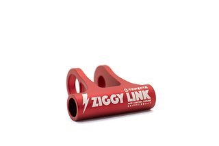

Forbidden Druid Ziggy Link
Forbidden Druid Ziggy Link - für die neue Wippe muss man zum aktuellen Kurs etwa 150 € auf den Tisch legen.
Links der herkömmliche Link, mittig der erste Prototyp und rechts der neue Ziggy Link
Links der herkömmliche Link, mittig der erste Prototyp und rechts der neue Ziggy Link - Mit dem ersten Prototyp war die Geometrie identisch zum Druid mit 29" vorne und hinten. Forbidden war das nicht wild genug und wurde dem etwas anderen Charakter des Mullet-Aufbaus nicht gerecht.
Das Forbidden Druid soll als aggressives Trailbike eingesetzt werden
Das Forbidden Druid soll als aggressives Trailbike eingesetzt werden - dafür bietet es 130 mm Federweg am Heck, 140 bis 150 mm an der Front, eine auf dem Papier ausgewogene Geometrie und eben jetzt auch die Wahl zwischen 29"- oder Mullet-Aufbau.
Mit dem Druid stellte die neue Bike-Marke Forbidden vor etwas mehr als einem Jahr das erste Produkt vor: Ein 29″-Trailbike mit hohem Eingelenker-Drehpunkt, Umlenkrolle und spritzigen 130 mm Federweg am Heck. Um das Bike für Mullet-Aufbauten zu optimieren, bietet die junge Firma jetzt den Ziggy Link an. Das ist eine neue Umlenkwippe, welche die Geometrieveränderungen durch das 27,5″-Hinterrad kompensieren soll. Laut Hersteller ist damit maximaler Fahrspaß vorprogrammiert.
Ziggy Link? Farbe: Stardust? Mullet? Forbidden Bikes hat sich offensichtlich an David Bowies Alter Ego und dessen Frisur für die Namensgebung inspirieren lassen. Mit dem neuen Bauteil will Forbidden sein Trailbike Druid für den Einsatz mit 29″-Vorderrad und 27,5″-Hinterrad optimiert haben. Nach dem Erfolg von High-Single-Pivot (HSP) Mullet-Aufbauten im Downhill World Cup war das Interesse des Herstellers geweckt. Kurzerhand wurde mit dem kleinen Hinterrad experimentiert. Das volle Potential konnte aufgrund des tiefen Tretlagers aber nicht genutzt werden – zu häufige Pedalkontakte mit dem Untergrund waren die Folge. Aber das Fahrverhalten auf anderen Trails gefiel – das Druid soll reaktiver sein, vor allem in seiner Lenkung. Kurvenwechsel sollen schneller gelingen, Anpassungen der Linie einfacher werden. Dabei soll das Rad auch weiterhin ordentlich Sicherheit bieten, wenn es wild wird. In Summe will Forbidden das Druid noch spaßiger gemacht haben.

Mit dem Ziggy Link sinkt das Tretlager um 6 mm, der Lenkwinkel wird ein halbes Grad flacher. Die Geometrie mit 27,5″-Hinterrad und Ziggy Link liegt damit genau zwischen einem Mullet-Aufbau ohne die neue Wippe und dem herkömmlichen Druid mit 29″-Hinterrad. Der Umbau soll sehr einfach gelingen – Lager müssen nicht hin und her gepresst werden. Einzig ein bisschen Fett auf Lithium-Basis, einen Drehmomentschlüssel mit 5 mm- und 6 mm-Innensechskant sowie einen 5 und 6 mm-Innensechskant zum Gegenhalten braucht man.
