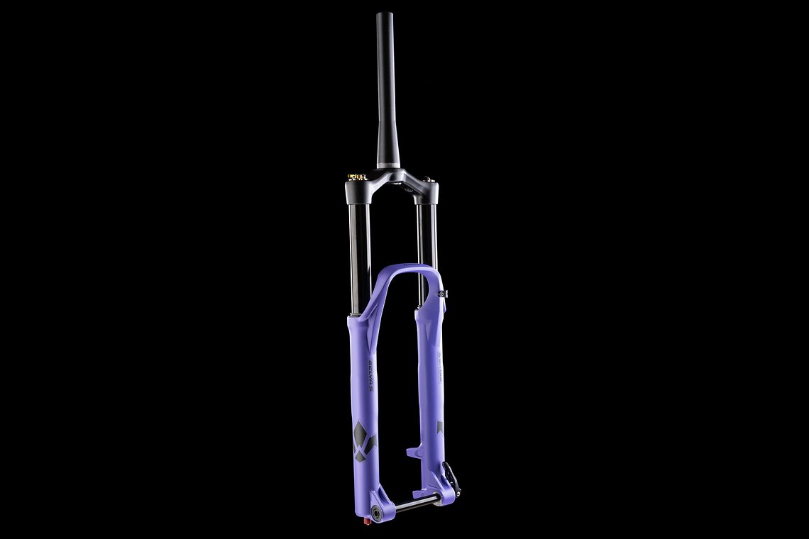

Formula Selva S
# Formula Selva S – abgesehen von der neuen Luftfeder bleibt bei der Selva S alles beim Alten. Und die gute Nachricht für alle Besitzer einer "alten" Selva S – ihr könnt die neue Luftfeder nachrüsten. Der Kostenpunktnur für die Feder soll 116,90 € (UVP) betragen.

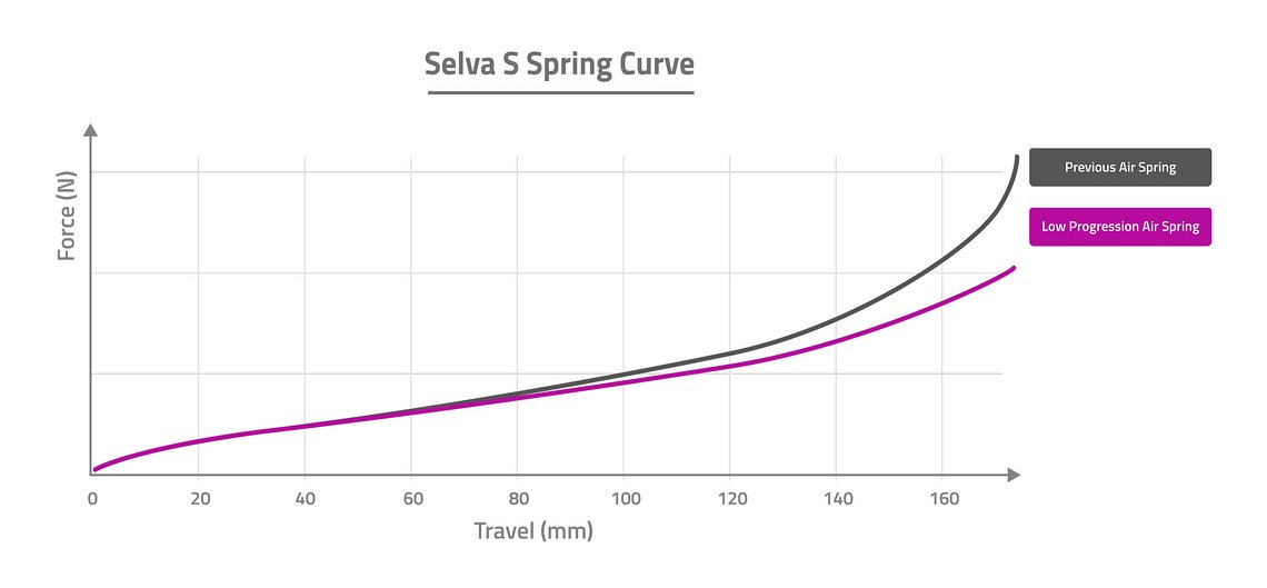

Die neue Selva S setzt auf eine weniger progressive Luftfeder mit 10 % größerem Volumen der positiven Luftkammer, was laut Formula zu einer lineareren Federkennlinie führt. Dies soll es einfacher machen, den vollen Federweg zu nutzen, und bietet mehr Tuning-Potenzial. Inspiriert wurde die Entwicklung durch Feedback von Profi-Fahrer Josh Bryceland, der mit dieser Luftfeder ein besseres Gleichgewicht zwischen Federung und Dämpfung erreicht. Dabei sollen nicht nur Profis, sondern alle Fahrer von der leichteren Nutzung des Federwegs und den erweiterten Einstellmöglichkeiten profitieren können.

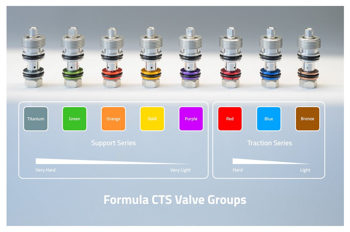

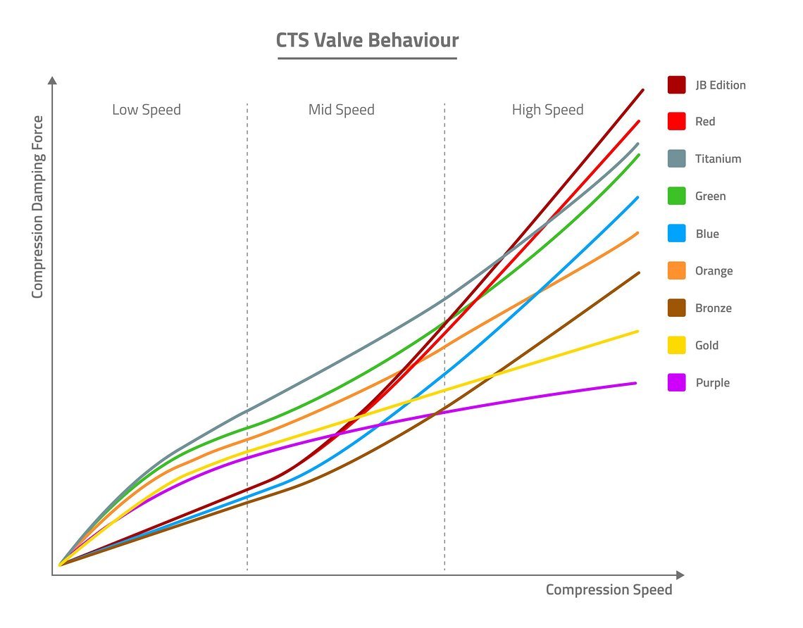

Ein zentrales Element der Selva S bleibt das Compression Tuning System (CTS), das mit acht austauschbaren Ventilen die Dämpfungseigenschaften an den Fahrstil anpassen lässt. Die Ventile sind in zwei Gruppen unterteilt: „Traction“ (Bronze, Rot, Blau) für Fahrer, die Wert auf Grip und Sensibilität legen, etwa bei Enduro auf losem Untergrund, und „Support“ (Lila, Gold, Orange, Grün, Titan) für mehr Stabilität auf steilen Trails oder bei E-Bikes. Die Ventile sollen in wenigen Minuten gewechselt werden können, was eine flexible und risikoarme Anpassung ermöglicht.
Mit dem CT System habt ihr weiterhin die Möglichkeit, eure Selva S ganz nach Vorliebe abzustimmen. Formula unterscheidet dabei zwischen der Traction und Support Fraction.
# Mit dem CT System habt ihr weiterhin die Möglichkeit, eure Selva S ganz nach Vorliebe abzustimmen. Formula unterscheidet dabei zwischen der Traction und Support Fraction.
