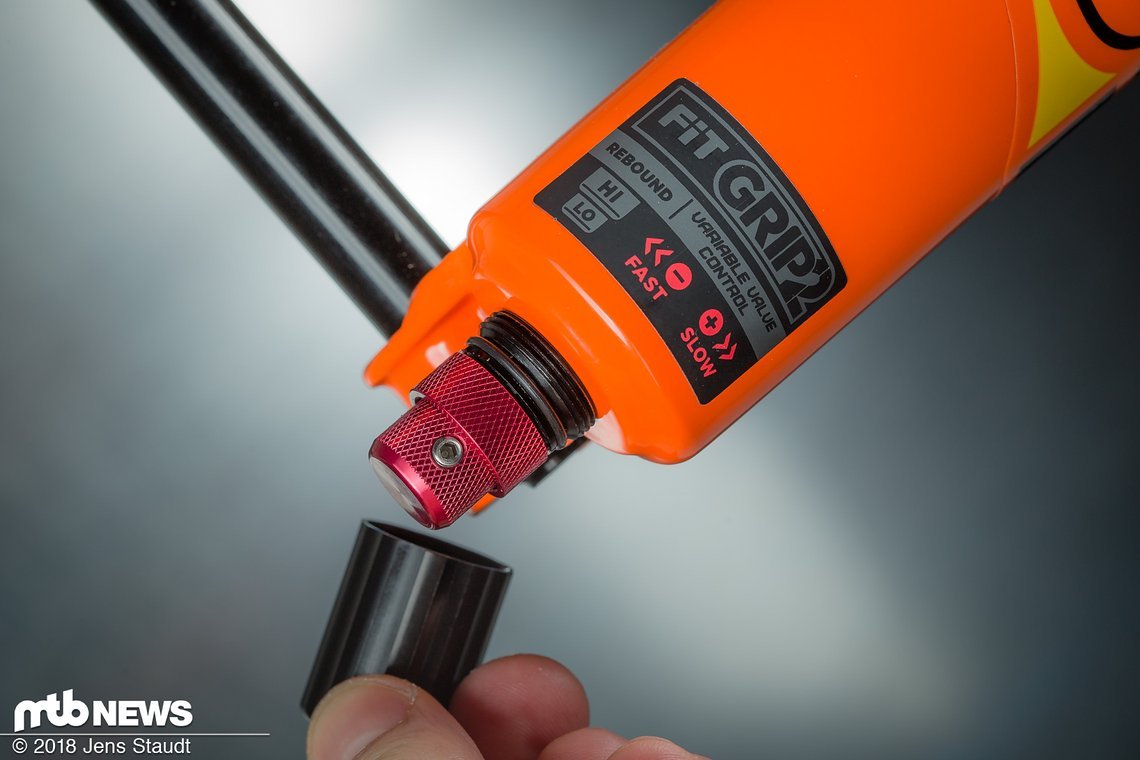

Neu ist die Highspeed-Zugstufenverstellung auf der Unterseite der Gabel, die mit der neuen VVC Technologie arbeitet.
# Neu ist die Highspeed-Zugstufenverstellung auf der Unterseite der Gabel, die mit der neuen VVC Technologie arbeitet.
