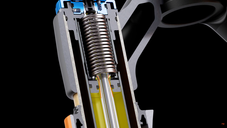

Am oberen Ende der Fox GRIP2-Kartusche befindet sich ein Kolben mit Feder
Am oberen Ende der Fox GRIP2-Kartusche befindet sich ein Kolben mit Feder - kleine Ports im Kolben sollen es überflüssigem Öl erlauben, auszutreten.

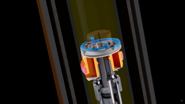

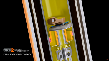

Die Highspeed-Zugstufe wird von einem VVC genannten System kontrolliert.
Die Highspeed-Zugstufe wird von einem VVC genannten System kontrolliert. - Dieses setzt auf eine Blattfeder (blau) …
… deren Auflagepunkte beim Drehen des Einstellers nach innen wandern
… deren Auflagepunkte beim Drehen des Einstellers nach innen wandern - dies erhöht den zur Öffnung der Shims nötigen Druck.

Die neue GRIP2-Kartusche setzt zwar weiterhin auf ein geschlossenes Dämpfungssystem – im Gegensatz zur bekannten FIT-Dämpfung nutzt man dazu jedoch keine dehnbare Blase mehr, sondern einen mit einer Feder vorgespannten Kolben. Zudem wird überschüssiges Öl über Ports an der Oberseite des Dämpfers abgeführt – laut Fox sorgt das für eine möglichst konstante Dämpfungsleistung. Einen Test und detaillierte Eindrücke der neuen Kartusche findet ihr hier.
# Am oberen Ende der Fox GRIP2-Kartusche befindet sich ein Kolben mit Feder - kleine Ports im Kolben sollen es überflüssigem Öl erlauben, auszutreten.
# Die Highspeed-Zugstufe wird von einem VVC genannten System kontrolliert. - Dieses setzt auf eine Blattfeder (blau) …
# … deren Auflagepunkte beim Drehen des Einstellers nach innen wandern - dies erhöht den zur Öffnung der Shims nötigen Druck.
Für die überarbeitete Highspeed-Zugstufe hat sich Fox den Namen Variable Valve Control, kurz VVC, ausgedacht. Hierbei wurde eine Blattfeder integriert, deren Auflagepunkte (und damit Steifigkeit) über den Einsteller justiert wird. Fox zufolge erlaubt dies der Federgabel, sich schneller von Schlägen zu erholen und höher im Federweg zu stehen. Zusätzlich verändert sich natürlich der zum Öffnen der Shims benötigte Druck und somit die Dämpfung. Der Druckstufe wurde ein neues Mid Valve spendiert, das sich positiv auf die Dämpfungskurve auswirken soll.
