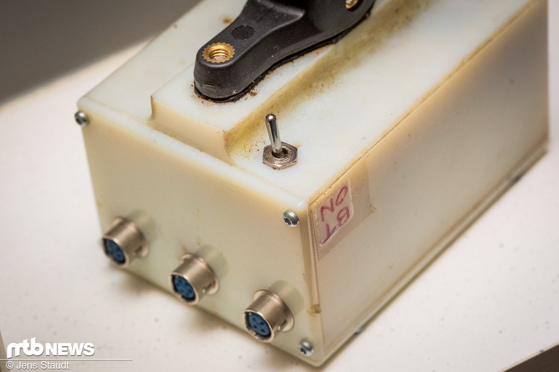

Frankensteins Kiste
# Frankensteins Kiste – Mit diesem Muster fing alles an.
Entwicklungsstufe 1
# Entwicklungsstufe 1 – Hier griff man auf Standard Schalter und Kabel zurück.

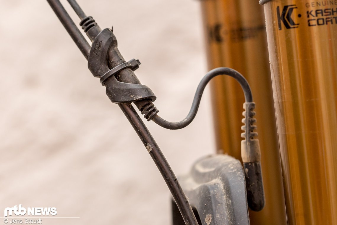

An die Bremsleitung wird ein Kunststoff-Halter angebracht, in dem das Kabel vom Sensor an der Casting-Brücke eingesetzt wird. Gesichert wird die Schnittstelle zusätzlich mit einem Kabelbinder, aber lediglich so, dass einer der beiden Stecker fixiert ist. So soll im Falle eines Sturzes kein Schaden am Kabel entstehen – stattdessen soll sich die Steckverbindung lösen.
Ohne Kabel gehts noch nicht
# Ohne Kabel gehts noch nicht – Die Reaktionsgeschwindigkeiten sind aktuell nur mit einem Kabel zu realisieren.
Leicht lösbare Klinke
# Leicht lösbare Klinke – Um Beschädigungen vorzubeugen, löst sich im Falle eines Sturzes die Steckverbindung.
Jetzt sollte noch geprüft werden, ob die Leitung lang genug ist – dazu einfach die Luft aus der Gabel lassen und durchfedern. Das Kabel wird weiter bis zum Rechenzentrum geführt, welches entweder an einer speziell vorgesehenen Position oder anstelle eines Trinkflaschen-Halters angebracht werden muss. Nachfolgend verbindet man die Druckstufen-Einheit am rechten oberen Gabelholm mit dem Rechenzentrum. Auch hier sitzt eine Steckverbindung – wie auch zuvor sollte geprüft werden, ob sich beim Durchfedern alle Leitungen frei bewegen können.
