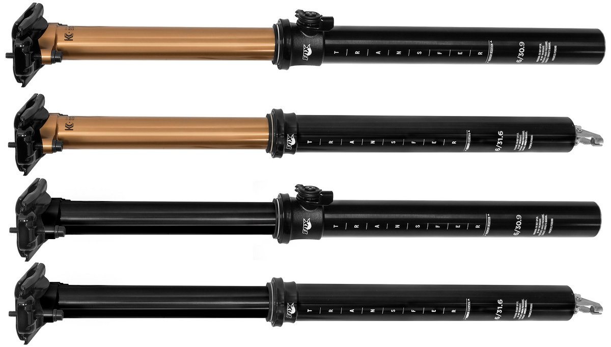

Die Transfer wurde von Fox so konstruiert, dass sie für möglichst viele Bikes die passende Stütze darstellen könnte. Daher ist sie sowohl in 30,9 als auch in 31,6 mm Durchmesser erhältlich. Zusätzlich gibt es eine Version mit internen als auch mit externen Ansteuerung. Sie ist mit 100, 125 und 150 mm Verstellweg zu haben. Selbst in der Optik kann man je nach Vorliebe variieren: Die etwas teuerere Factory Version kommt mit goldenem Kashima Coat, die günstigere Performance Version mit schwarz anodisierter Oberfläche.
Auch bei der Betätigung der Stütze hat man die freie Wahl: Es gibt für die Fox Transfer einen Hebel für Bikes mit Umwerfer, der auf beiden Seiten des Lenkers montiert werden kann und entsprechend schmal ausfällt um genügend Platz für den Umwerfer-Hebel zu schaffen. Dazu wurde bei der Konstruktion darauf geachtet, dass die Bedienkräfte des Triggers möglichst gering ausfallen. Dazu gibt es einen Hebel für Bikes ohne Umwerfer, der auf der linken Seite des Lenkers Platz findet und ähnlich wie ein Umwerfer-Hebel geformt ist.
Preislich liegt die Fox Transfer OHNE HEBEL in der Performance Version (schwarz anodisiert) bei 319 € und in der Factory Variante (Kashima Coat) bei 369 €. Die Varianten unterscheiden sich nur in der Oberflächenbeschichtung, die Funktion ist identisch. Dazu kommen die Kosten von 79 € für den 1-fach oder 2-fach kompatiblen Hebel zur Ansteuerung der Sattelstütze. Mitgeliefert wird die Außenhülle und ein Zug, sodass die Stütze dann direkt montiert werden kann.

Die Fox Transfer in der Factory und der Performance Version mit interner oder externer Ansteuerung

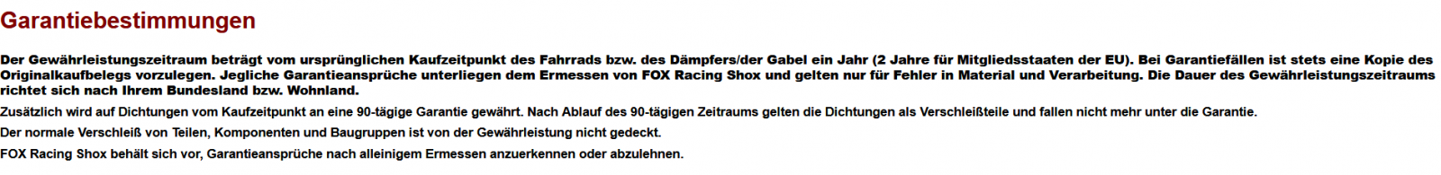

    Nur 1 Jahr Garantie ist bei den Verkaufspreisen von Fox und dem kommunizierten "Premium"-Anspruch aber eh extrem schwach.
    Und was soll das überhaupt heißen?
    Kann ich nicht verstehen wieso da so viele drauf abfahren.
    Servicefreundlich ists dann ja auch nicht, hab zuletzt eine 32 Stepcast zerlegt, geht schon mit Hausmitteln, aber wenn ich erstmal lese was ich angeblich alles an Spezialwerkzeug à je 50€ kaufen soll dann vergehts einem ja vorher schon.
    Und bei der Transfer mit dem Stickstoff-Ventilchen statt nem normalen Luftventil wie bei OneUp, BikeYoke, RockShox und Co ists ja erst recht beschissen.
    https://www.foxracingshox.de/warranty
    Und auf dieser Seite vermischen sie Gewährleistung mit Garantie:
    https://www.ridefox.com/fox_tech_center/owners_manuals/07/ger/warranty_information.htm
    In der Schweiz ists nicht ganz so beschissen:
    https://www.fuchs-movesa.ch/index.php/de/fox-garantie.html
