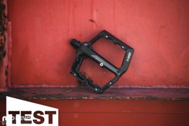

Wer regelmäßig Pedaltests von mir liest, weiß, dass ich eine Abneigung gegen einfache Madenschrauben als Pins habe. Die reißen ab und man bekommt sie oft nur schwer oder garnicht mehr raus. Dieses Problem gibts bei Fraezen nicht. Die Pins werden von der Standfläche aus in die Plattform geschraubt. Die Werkzeugaufnahme der Pins ist allerdings jeweils auf der Unterseite der Plattform, sodass man sie eigentlich nicht zerstören kann und abgerissene Pins einfach demontierbar sind. Geil. Die Pins gibt es in drei Längen 4 mm, 5 mm und 7 mm. Fraezen empfehlen die Kombi aus langen Pins an der vorderen und hinteren Kante sowie kürzeren Pins um die Achse, damit die Konkavität erhöht wird.
Die verfügbaren Pins
# Die verfügbaren Pins - in Reih und Glied.
Die Montage der Pins
# Die Montage der Pins - ist so ausgestaltet, dass die Gewinde bei Steinkontakt nicht zerstört werden können.
