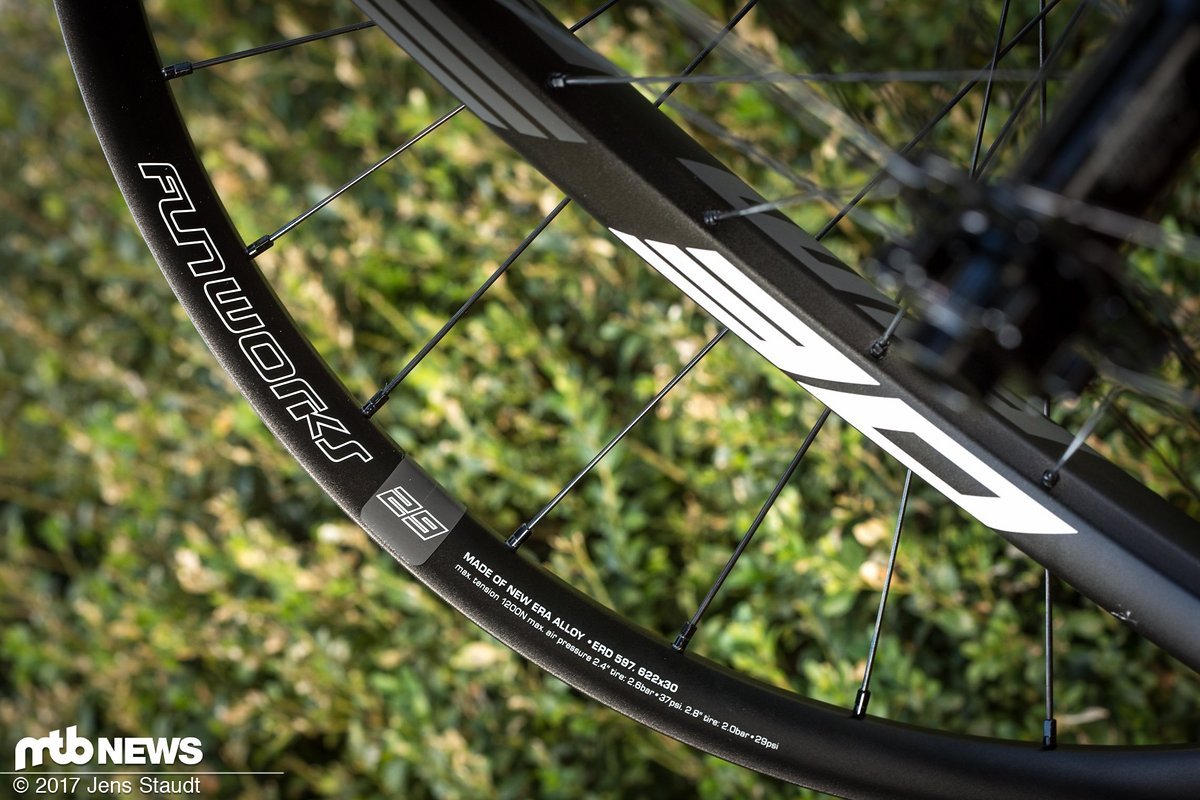

Die per Wassertransferdruck angebrachten Decals auf der schick verarbeiteten Felge geben Aufschluss über Druckempfehlung, ERD und mehr.
Die per Wassertransferdruck angebrachten Decals auf der schick verarbeiteten Felge geben Aufschluss über Druckempfehlung, ERD und mehr. - Diese zu entfernen ist allerdings nicht ganz einfach.

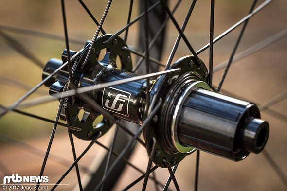

Um den Freilauf zu tauschen, muss man lediglich die Endkappe und den Freilauf abziehen.
Dahinter liegt die Verzahnung: 48 Einrastpunkte ergeben 7,5° Einrastwinkel.

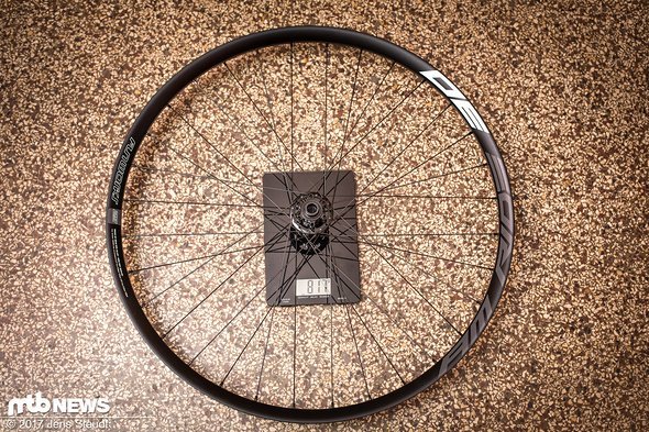

Mit 817 g ist das Vorderrad des Fun Works AM Ride 30 nicht besonders schwer für den empfohlenen Einsatzbereich.

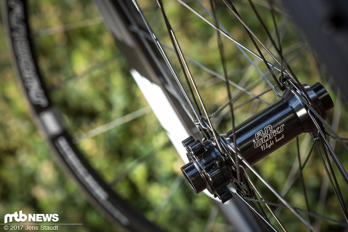

Auch die Nabe ist in ihrer Bauweise recht konventionell: Zum Einsatz kommt ein Sperrklinkenfreilauf mit 4 Sperrklinken und 48er Verzahnung. Dadurch ergibt sich ein Einrastwinkel von 7,5°. Fun Works bietet die Nabe in drei Farben an: rot, blau oder schwarz kann man im Konfigurator auswählen.
# Die per Wassertransferdruck angebrachten Decals auf der schick verarbeiteten Felge geben Aufschluss über Druckempfehlung, ERD und mehr. - Diese zu entfernen ist allerdings nicht ganz einfach.
# Um den Freilauf zu tauschen, muss man lediglich die Endkappe und den Freilauf abziehen.
# Dahinter liegt die Verzahnung: 48 Einrastpunkte ergeben 7,5° Einrastwinkel.
# Mit 817 g ist das Vorderrad des Fun Works AM Ride 30 nicht besonders schwer für den empfohlenen Einsatzbereich.

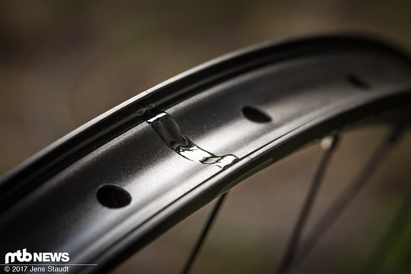

Trotz diverser hör- und fühlbarer Durchschläge auf die Felge wollte uns der Defektteufel mit den Fun Works AM Ride 30 Laufrädern nicht heimsuchen. Durch das Hakenprofil bietet das Felgenhorn eine größere Auflagefläche, was Reifen und Karkasse beim Durchschlag vor Schäden schützt, da die Einschlagskraft besser verteilt wird. Hier hatten wir in der Vergangenheit bei schmaleren Felgenhörnern immer wieder mit Defekten zu kämpfen.
Eine genaue Sichtprüfung zum Ende des Testzeitraums zeigt kaum etwas auf. Dellen? Fehlanzeige. Lediglich das Hinterrad ist etwas aus dem Rundlauf gebracht worden. Auch hier rüber kann man guten Gewissens hinweg schauen, denn das Laufrad musste im gesamten Testzeitraum nicht einmal auf den Zentrierständer.
