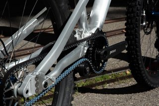

Das Herzstück der Gamux-Rahmen sind die 3D-gedruckten Teile, durch die Wunsch-Geometrien und speziell angepasste Federkennlinien möglich sind. Alle Rahmen werden übrigens komplett in Deutschland gefertigt!
Umlenkwippen und Ausfallenden werden bei den Gamux-Bikes aus Aluminium gedruckt.

Das wohl spannendste Feature der Rahmen von Gamux dürfte der Einsatz von 3D-gedruckten Komponenten sein. Schon in unserer World Cup-Boxengasse haben wir im vergangenen Jahr einige Gamux-Komponenten aus dem Drucker entdeckt – allerdings nur Kleinteile wie vibrationsreduzierende Vorbau-Spacer oder Halterungen fürs GPS-Gerät. Gemeinsam mit dem bayrischen Unternehmen Trovus, das sich auf additive Fertigungsmethoden spezialisiert hat, sind 3D-gedruckte Teile ein essenzieller Bestandteil der Gamux-Rahmen. So kommen unter anderem die Ausfallenden und insbesondere die Umlenkwippen aus dem Drucker, was wohl ein Novum darstellen dürfte. Die gedruckten Teile der Gamux-Rahmen bestehen aus AlSi10Mg-Aluminium.
# Umlenkwippen und Ausfallenden werden bei den Gamux-Bikes aus Aluminium gedruckt.
Schon in der Vergangenheit haben diverse Mountainbike-Firmen mit dem Einsatz 3D-gedruckter Bauteile experimentiert – am ehesten dürften einem die Rahmen von Robot und Atherton Bikes in den Sinn kommen, bei denen Carbon-Rohre mit additiv gefertigten Muffen verklebt werden. Auch Gamux glaubt fest an die Zukunftsträchtigkeit dieser spannenden Technologie. Anders als die oben genannte Konkurrenz setzt Gamux hingegen auf Aluminium-Rahmen, bei denen die Umlenkwippe aus dem Drucker kommt. So lassen sich nicht nur Wunsch-Geometrien, sondern auch individuell abgestimmte Kinematiken realisieren.
