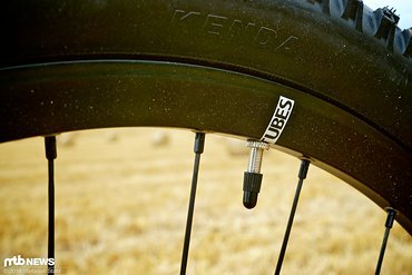

No Tubes
No Tubes - Original Stan's Ventile, Felgenband und Dichtmilch sind im Lieferumfang enthalten und sorgen für eine problemlose Montage

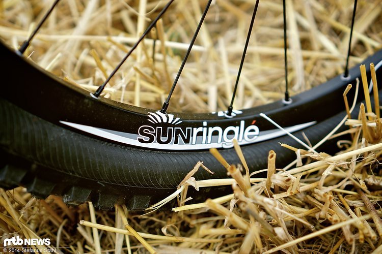

22,2 mm Innenweite
22,2 mm Innenweite - aktuell ziemlich genau der Durchschnitt am Markt.

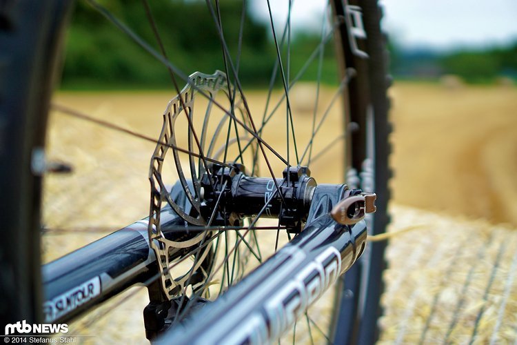

Straight-pull Speichen
Straight-pull Speichen - Und davon 28 Stück - der SL Laufradsatz ist ziemlich steif und robust

Also die richtigen Adapter eingesteckt, den XD Freilaufkörper (separat erhältlich) montiert und Reifen drauf. Sowohl beide getesteten Kenda-Reifen als auch die getesteten Schwalbe Reifen (Nobby Nic, Magic Mary und Hans Dampf) ließen sich mit Hilfe einer normalen Standpumpe (= ohne Kompressor) einfach montieren, so macht tubeless Spaß. Dass zwei Flaschen Dichtmilch im Lieferumfang sind, freut ebenfalls. Die Kassette sitzt auch perfekt auf dem Freilauf – und der gibt an dieser Stelle auch das erste Mal seine feine Rasterung preis, er rastet 48 Mal pro Umdrehung ein.

Insgesamt würde ich den Charger Pro SL als ziemlich steifen Laufradsatz bezeichnen, und das trotz lediglich 28 Speichen. Die Speichenspannung ist gleichmäßig und hoch, so soll es sein. Zum Gewicht sollte man sagen: Sun ermittelt das geringstmögliche Gewicht. Mit 15 / 12×142 mm Adaptern, Ventilen und Felgenband habe ich 1720 g bei 27,5″ gemessen, immer noch ziemlich vernünftig. Ohne ganz miese Durchschläge provoziert zu haben, hat es auf den Trails diesen Sommer doch regelmäßig ordentlich gerumst. Dafür habe ich subjektiv sehr wenig Spuren am Laufrad hinterlassen, nicht nur in Sachen Rundlauf, sondern auch oberflächlich.

One last thing: Nach einigen holprigen Abfahrten hatten sich am Hinterrad zwei der 6 IS Bremsscheiben-Schrauben gelöst, trotz Loctite Mittelfest. Kann ein Montagefehler gewesen sein, es steht aber auch fest: Die Bremsaufnahme ist recht dünn und hinten offen ausgeführt, weshalb man besonders gründlich auf Schraubensicherung und korrekte Drehmomente achten sollte. Der Sound der Hinterradnabe ist – subjektiv – schön, objektiv sorgen die 7,5° Auslösewinkel aber immer für spontanen Vortrieb. Gefühlt gibt es noch spritzigere Laufräder, was mich bei dem geringen Gewicht dieser Räder überrascht hat. Dafür ist die Felge eindeutig robust, was auch etwas wert ist.
