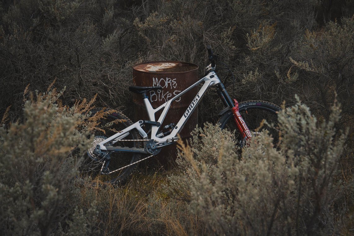

Mit dem Poacha stellt Ghost für die Saison 2025 ein komplett neu entwickeltes Freeride‑Bike vor. Statt sich auf reine Leichtbau‑Rekorde zu konzentrieren, zielt der bayerische Hersteller nach eigenen Angaben auf maximale Reserven in rauem Terrain – inklusive anpassbarer Geometrie, 180 mm Federweg und Category‑5‑Freigabe.

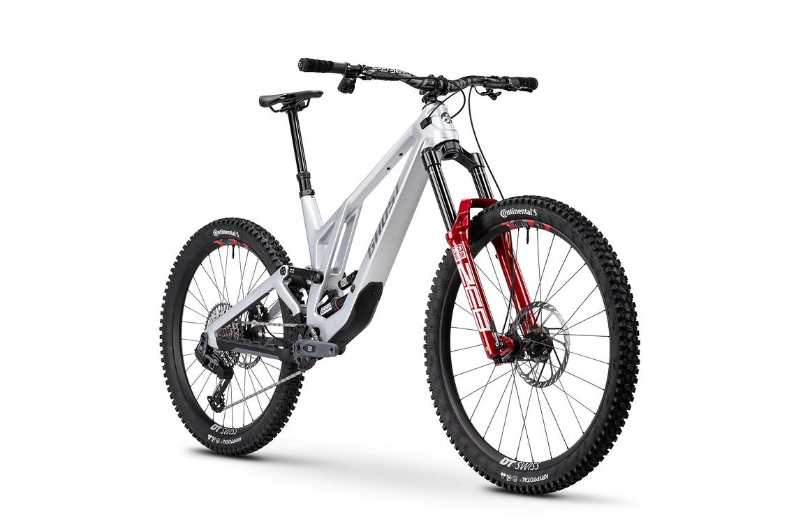

... für 6.499 € (UVP) soll das Pro-Modell zu bekommen sein, das unter anderem auf ein Fox Factory Fahrwerk setzt.
# ... für 6.499 € (UVP) soll das Pro-Modell zu bekommen sein, das unter anderem auf ein Fox Factory Fahrwerk setzt.

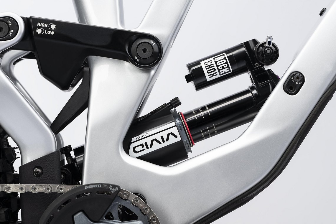

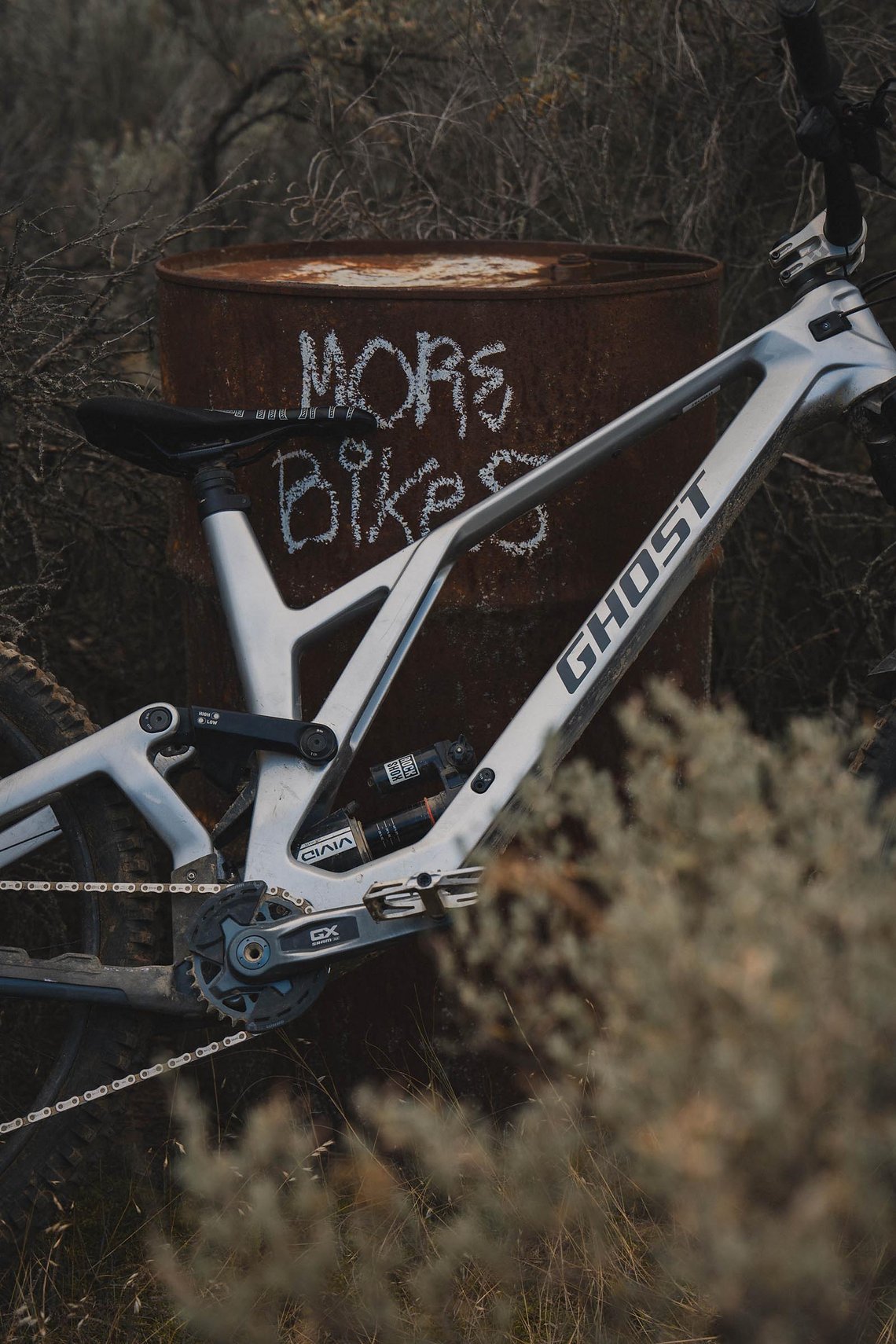

Mit dem Poacha stellt Ghost eine komplette Neuentwicklung vor, die sich auch optisch stark von den anderen Modellen der Marke unterscheidet. Kern des Konzepts ist der Traction Link 3.0 Hinterbau mit virtuellem Drehpunkt, der jetzt zumindest optisch stark an einen Mitbewerber aus Kalifornien erinnert, und selbst bei harten Bremsmanövern Traktion erhalten soll. Die Dämpferanlenkung sitzt tief im Rahmen, wodurch der Schwerpunkt abgesenkt wird, wovon sich Ghost einen Pluspunkt für Kurven und schnelle Richtungswechsel verspricht.
Mit dem Traction Link 3.0 Hinterbau stellt Ghost ein neues Konzept mit tief liegendem Dämpfer vor, um den Schwerpunkt zu senken.
# Mit dem Traction Link 3.0 Hinterbau stellt Ghost ein neues Konzept mit tief liegendem Dämpfer vor, um den Schwerpunkt zu senken.

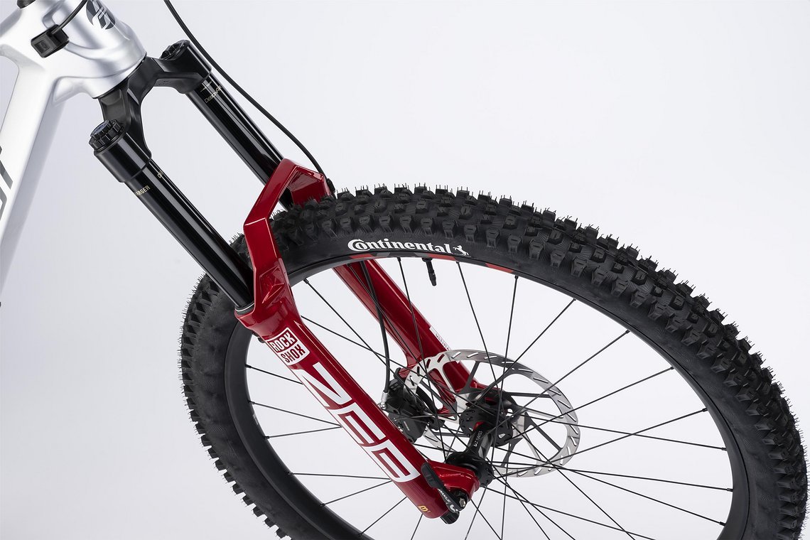

180 mm sind Standard an der Front, allerdings darf nachgerüstet werden. Das Poacha besitzt eine Freigabe für 200 mm und Doppelbrücke.
# 180 mm sind Standard an der Front, allerdings darf nachgerüstet werden. Das Poacha besitzt eine Freigabe für 200 mm und Doppelbrücke.

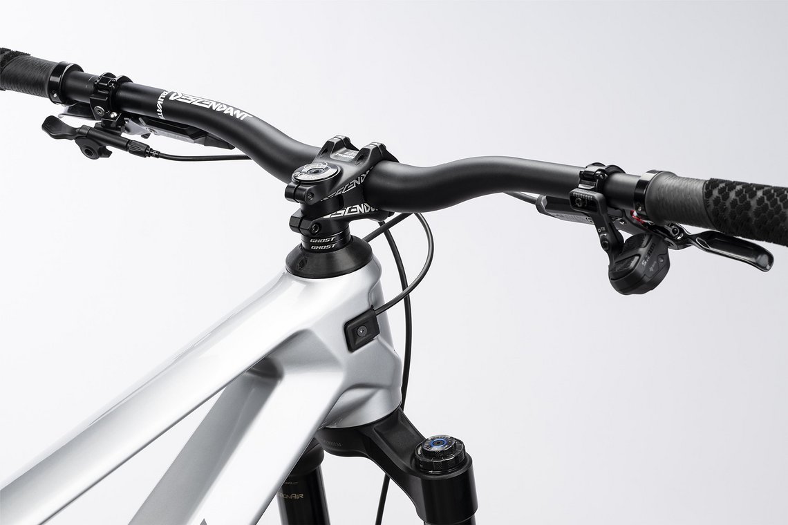

Auch über einen Reach-Adjust soll die Geometrie des Poacha weiter einstellbar sein – zusätzlich zum FlipChip.
# Auch über einen Reach-Adjust soll die Geometrie des Poacha weiter einstellbar sein – zusätzlich zum FlipChip.
Auch ein Flipchip ist an Bord – über ihn kann das Mullet-Bike bei Tretlagerhöhe, Sitz- und Lenkwinkel angepasst werden. Zusätzlich lassen sich per Acros‑Steuersatz die Reach‑Werte um fünf Millimeter nach vorn oder hinten verschieben. Kombiniert mit Kettenstrebenlängen von 439 mm (Größen S und M) bis 444 mm (L und XL) soll das Bike sowohl verspielt als auch spurtreu agieren. Das zulässige Systemgewicht liegt bei 120 kg; Doppelbrückengabeln bis 200 mm sowie Coil‑Dämpfer sind freigegeben. Hier macht dann auch Sinn, dass der Hinterbau auf bis zu 190 mm Federweg aufgestockt werden können soll. Und damit ihr in der der Wildnis nicht verdurstet oder an einer Panne verzweifelt, gibts zwei Gewindeaufnahmen für die Mitnahme von Trinkflasche, Werkzeug oder Ersatzschlauch.

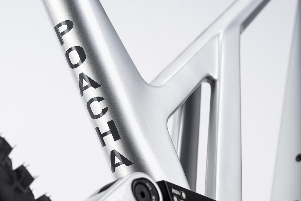

GHOST MY25 26 POACHA-FULL-PARTY Mullet DETAIL-3 ERLT1 web
# GHOST MY25 26 POACHA-FULL-PARTY Mullet DETAIL-3 ERLT1 web
GHOST MY25 26 POACHA-FULL-PARTY Mullet DETAIL-1 ERLT1 web
# GHOST MY25 26 POACHA-FULL-PARTY Mullet DETAIL-1 ERLT1 web

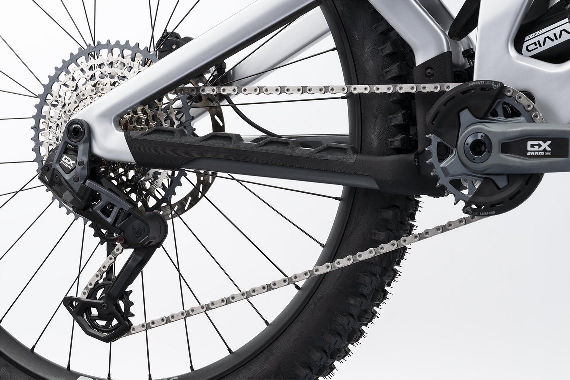

Mit der SRAM GX AXS T-Type wird beim Topmodell elektronisch geschaltet.
# Mit der SRAM GX AXS T-Type wird beim Topmodell elektronisch geschaltet.
