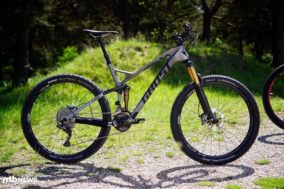

# Das Ghost SL AMR 9 LC ist ein klassischer Allrounder mit 27,5"-Laufrädern, 2x11-Antrieb und 130 mm Federweg vorne und hinten – wir haben das grau-schwarz-goldene Topmodell für 5.499 € getestet.

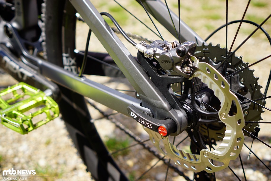

# 180 mm Scheiben mit Ice-Tec-Technologie – vorne und hinten.

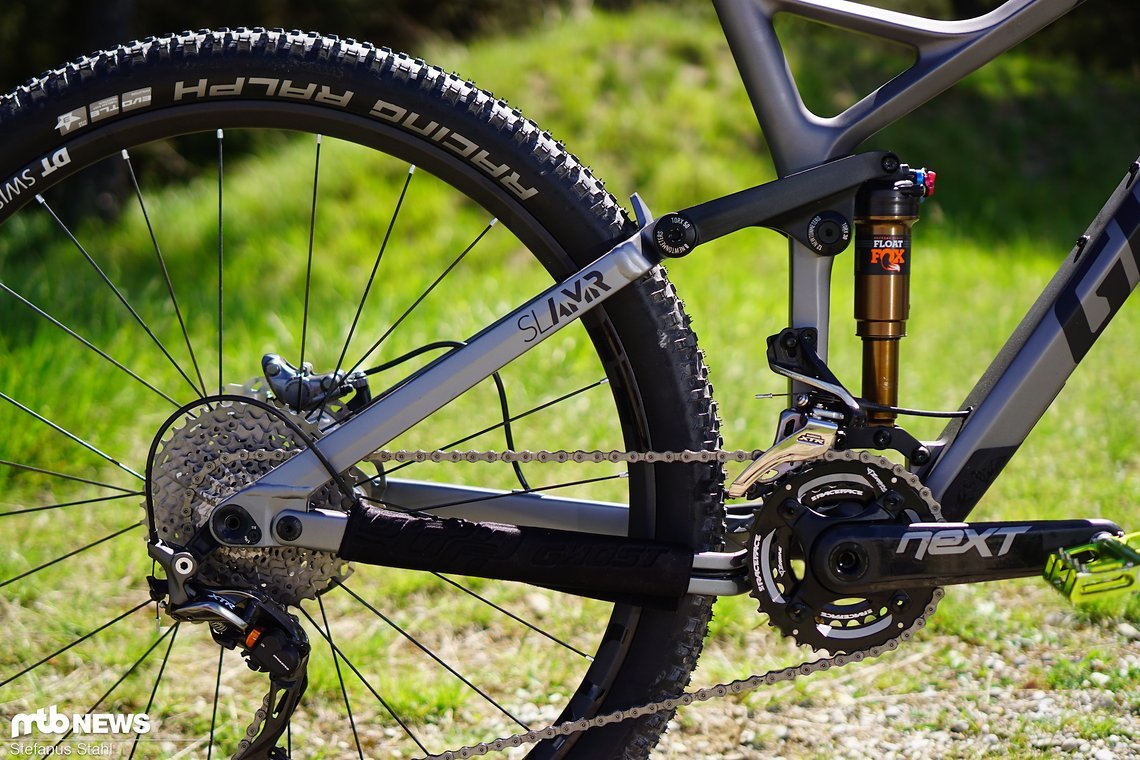

# Der Viergelenk-Hinterbau besteht aus Aluminium und wird von einem Fox-Luftdämpfer kontrolliert – geschaltet wird mit einer 2x11 Shimano XTR-Gruppe, die leichten Carbon-Kurbeln kommen von Race Face.

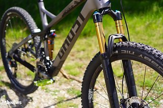

# Vorne arbeitet eine Fox 34 Factory Fit Kashima mit 130 mm Federweg – nur das beste scheint hier verbaut worden zu sein.

# Der Dämpfer wird von einer geschmiedeten Wippe angelenkt – weiter unten spart ein Sideswing-Umwerfer Platz im Tretlagerbereich.

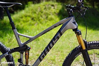

Als erstes fällt das kantige Design des Ghost SL AMR 9 LC ins Auge: Vor allem am Steuerrohr erinnert er mit seinen eckigen Profilen und überlaufenden Flächen ein wenig an einen Stealth-Jet. Der Hauptrahmen des grauen Geräts mit 130 mm Federweg vorne und hinten besteht aus Carbon, der Hinterbau ist hingegen aus Aluminium gefertigt. Laut Ghost soll der leicht flexende Hinterbau für ein Plus an Komfort sorgen, während der steife Hauptrahmen eine sehr gute Lenkpräzision und Spurtreue bieten soll.

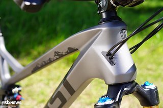

Am Steuerrohr verfügt der Hauptrahmen über Ein- und Ausgänge, um die Züge durch den Rahmen zu verlegen. Das Innenlager wird per PressFit montiert, die Dämpferaufnahme ist ein separates Teil aus Aluminium. Dadurch lassen sich unterschiedlich lange Dämpfer montieren. Im Hauptrahmen hat eine Trinkflasche Platz. Per High Direct Mount-Aufnahme ist ein Umwerfer montiert.

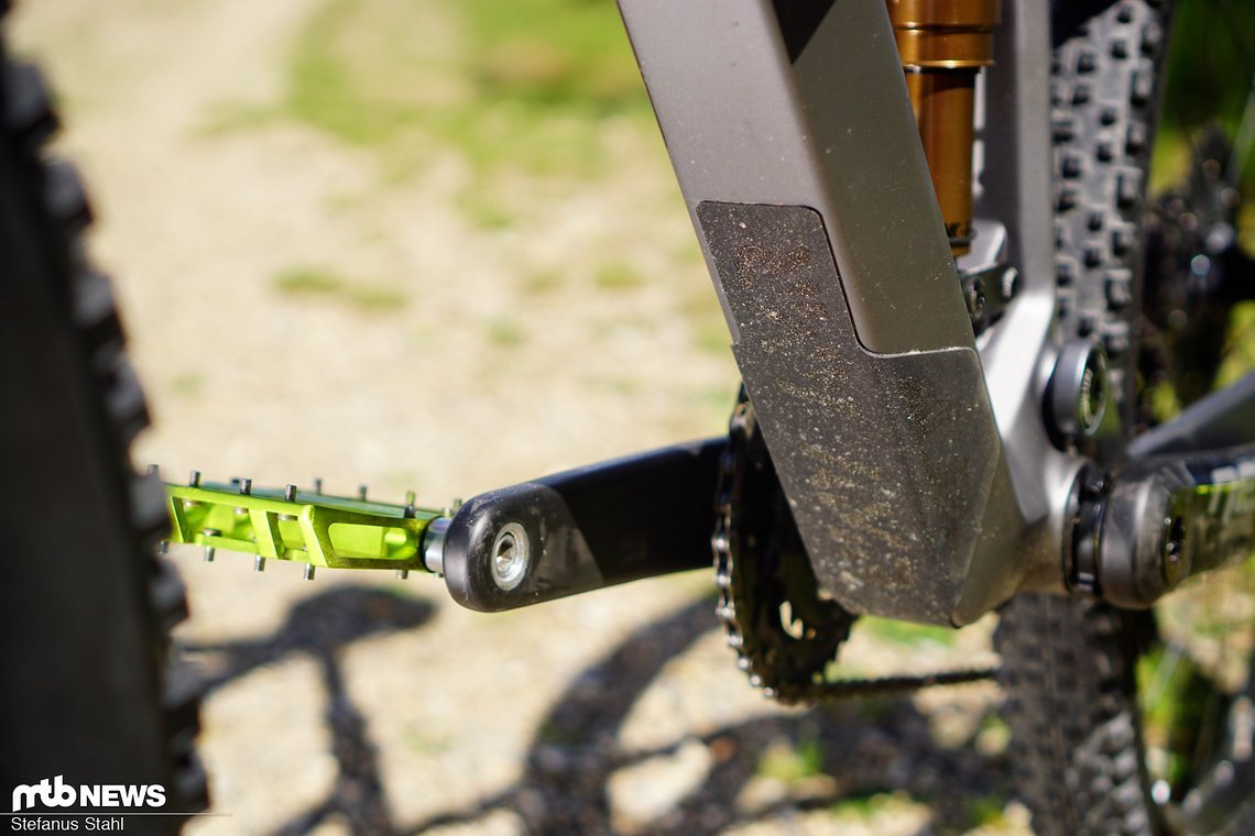

# Die Kabel werden durch das vordere Dreieck aus Carbon verlegt – am Steuerrohr durften sich die Ghost-Designer austoben.
# Ein Guard am Unterrohr schützt dieses vor Steinschlägen.
# Die Aluminium-Bremsaufnahme ist separat auf der Achse geführt.

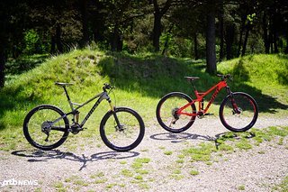

Für ein halbes Jahr sind wir das Ghost SL AMR 9 LC mit seinem großen Bruder, dem 29er SL AMR 10 LC, im Wechsel gefahren. Rein optisch sieht man beiden Bikes die enge Verwandtschaft an. Schaut man näher hin, entdeckt man jedoch nicht nur die unterschiedlichen Laufradgrößen, sondern auch unterschiedliche Ausstattungsansätze.

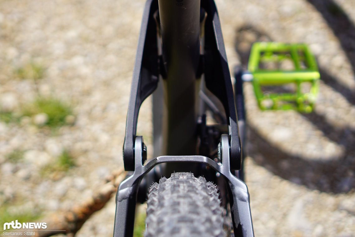

Die Reifenfreiheit am Heck fällt mit e13 TRS+ Reifen in 2,35“ Breite sehr gering aus, was zu starken Lackschäden geführt hat. Auch der Kettenstrebenschutz reicht nicht aus, weshalb auch hier Lackschäden zu beklagen sind. Abgesehen hiervon gibt es jedoch keine Beanstandungen.
# Ach, da war ja was – Holpriges Gelände und 2-fach Setup sind auch 2017 nicht die beste Kombination.
# Mit schmalen Reifen in Ordnung – für dickere Reifen ist die Reifenfreiheit aber nicht gerade üppig.
