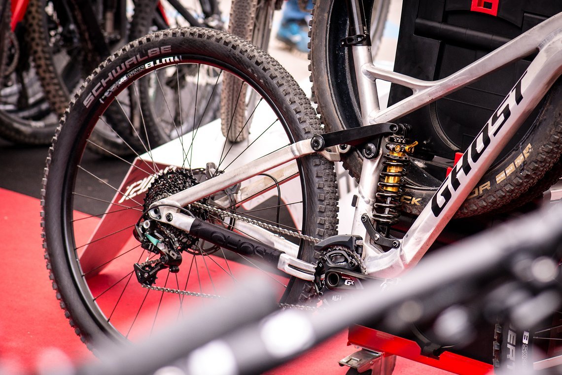

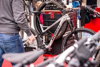

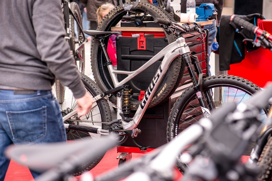

Bereits im vergangenen April im Rahmen des Bike-Festivals am Gardasee weckte ein silberner Ghost-Prototyp mit Stahlfederdämpfer am Heck unser Interesse. Wirklich aussagekräftige Infos wollte man uns damals jedoch noch nicht geben:
„Ich denke, dass sich der Einsatzbereich schon jetzt ziemlich gut am Rahmen und dem Aufbau des Funktionsmusters ablesen lässt. So viel sei gesagt: Wir – die Speed-begeisterte Fraktion im Hause Ghost – haben uns mit dem Hobel selbst einen kleinen Traum erfüllt. Es braucht eben nicht immer viel Federweg, um ganz viel Spaß zu haben… “ – Maxi Dickerhoff, GHOST Bikes, beim Bike-Festival am Gardasee

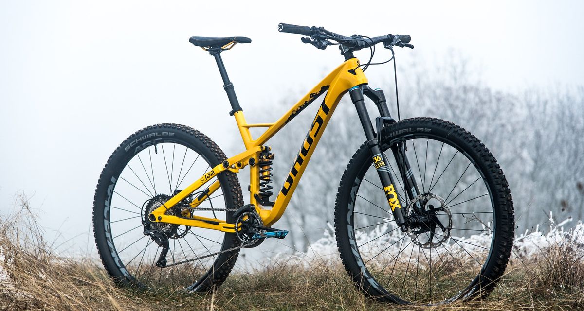

Einige Monate später hatten wir die Möglichkeit, das brandneue Ghost SL AMR X aus nächster Nähe zu sehen und auch zu fahren. Mit dem SL AMR X möchte Ghost ein Zeichen setzen und holte sich für ihr kurzhubiges, abfahrtsorientiertes Trailbike kurzerhand Crane Creek mit ihrem brandneuen Double Barrel Inline Coil ins Boot. Nachdem Ghost bereits der erste Hersteller war, der den Double Barrel Air mit Climb Switch an einem Serienbike verwendete, folgt nun der für kurzhubige Bikes spezialisierte Stahlfederdämpfer Double Barrel Inline Coil exklusiv im Ghost SL AMR X. Von ausgiebigen Ganztagestouren bis hin zur Hochgeschwindigkeits-Trail-Ballerei soll das SL AMR X alles leisten können, ohne bergauf oder bergab Abstriche machen zu müssen.
- Trailbike mit Enduro-Genen
- Potentes Fahrwerk mit Fox 36 RC2 und Cane Creek Double Barrel Inline Coil in Serienausstattung
- Viergelenk-Hinterbaukonstruktion

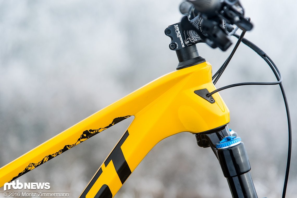

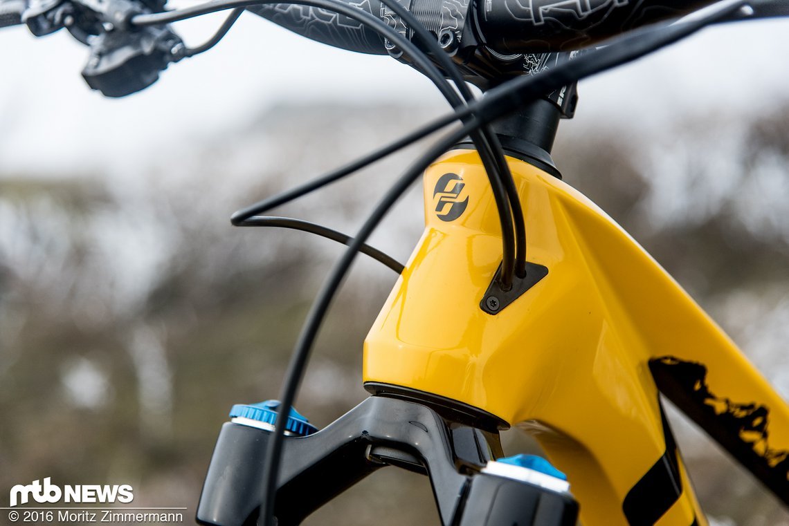

- innenverlegte Züge
- getapertes Steuerrohr
- Direct Mount-Umwerferaufnahme
- LC-Version: Hauptrahmen aus Carbon, Hinterbau aus Aluminium
- Modelle mit 29″- oder 27,5″-Laufrädern
- 150/ 140 mm Federweg am 29″-Bike
- 150/ 150 mm Federweg am 27,5″-Bike
- Gabelfreigabe bis 160 mm
- Größen: S, M, L, XL
- Preis: 3.599 € (UVP, getestete Version) | Bikemarkt: Ghost SL AMR X 9 LC kaufen

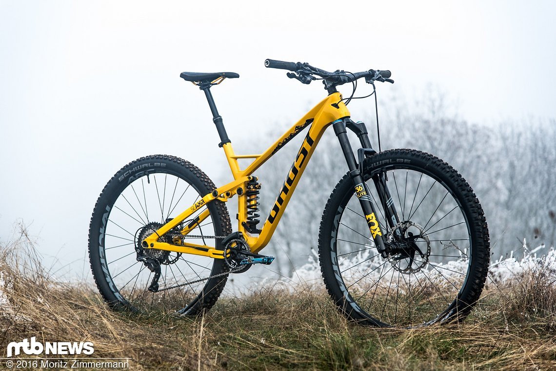

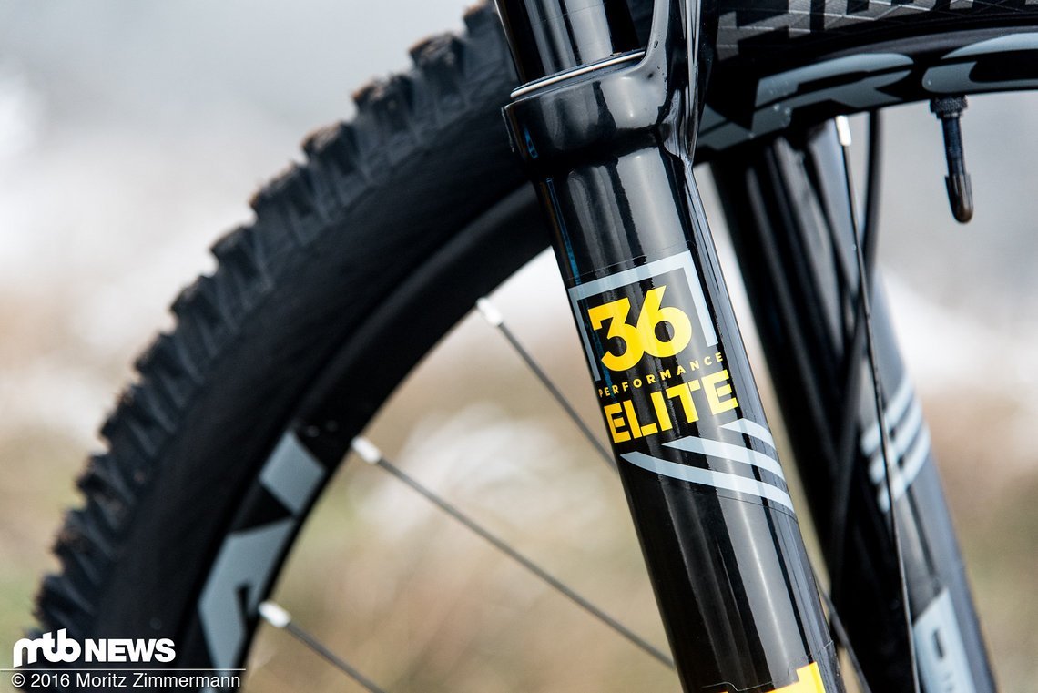

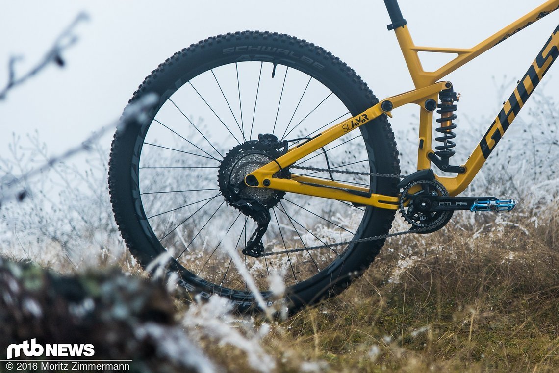

Die von uns getestete Version des Ghost SL AMR X entspricht abgesehen von der Lackierung der Topvariante 9 LC. Der Carbon-Rahmen mit Aluminium-Hinterbau rollt auf 29″-Laufrädern und setzt auf eine Fox 36 Performance Elite mit 150 mm Federweg und hochwertiger RC2-Dämpfungseinheit. Die 140 mm Federweg am Heck werden von einem Cane Creek Double Barrel Inline Coil-Dämpfer kontrolliert.

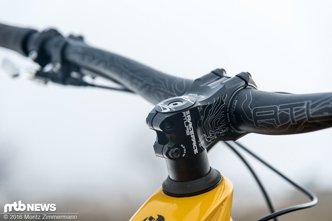

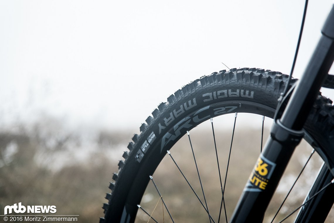

Cockpit, Felgen und Kurbeln stammen aus dem Hause Race Face. Für knackige Schaltvorgänge und ausreichend Bremsleistung sind Anbauteile aus der Shimano XT-Reihe verantwortlich. Die Reifenkombination aus Schwalbe Magic Mary vorne und Hans Dampf hinten passt zum Einsatzgebiet. Insgesamt wirkt die Ausstattung der von uns getesteten Version durchdacht und stimmig.

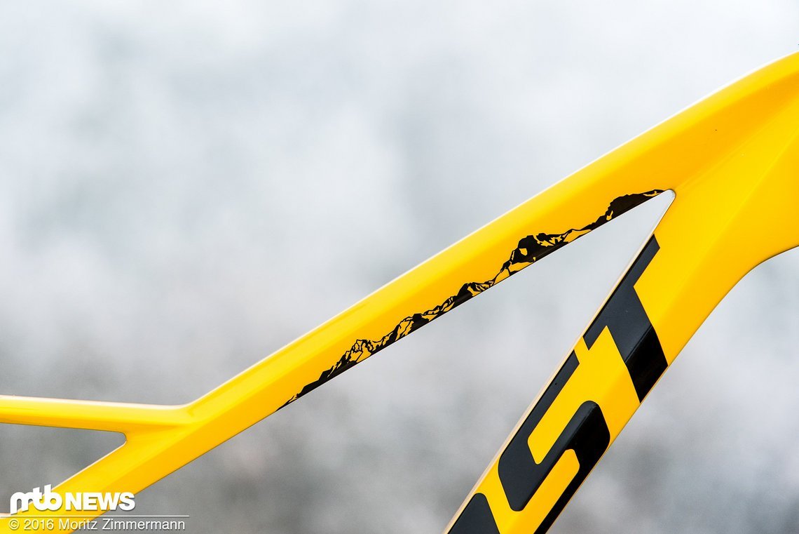

Das Ghost SL AMR X überzeugt beim zur Serienreife herangewachsenen Modell durch eine schöne Verarbeitung. Der gelbe Lack ist gleichmäßig und sticht aus der Masse heraus. Die schwarzen Details sind gleichermaßen schön und dezent und runden die hervorragende Optik ab. Der Rahmen wirkt markant, setzt insgesamt aber eher auf Understatement. Durch die innenverlegten Züge wirkt der Rahmen sehr sauber. Steuerrohrbereich, Wippe und die Querverstrebung zwischen den Kettenstreben sorgen dennoch für markante Charakterzüge. In Kombination mit der farblich abgestimmten Ausstattung ergibt sich ein rundes Gesamtkonzept, das uns neugierig auf die ersten Testfahrten macht.

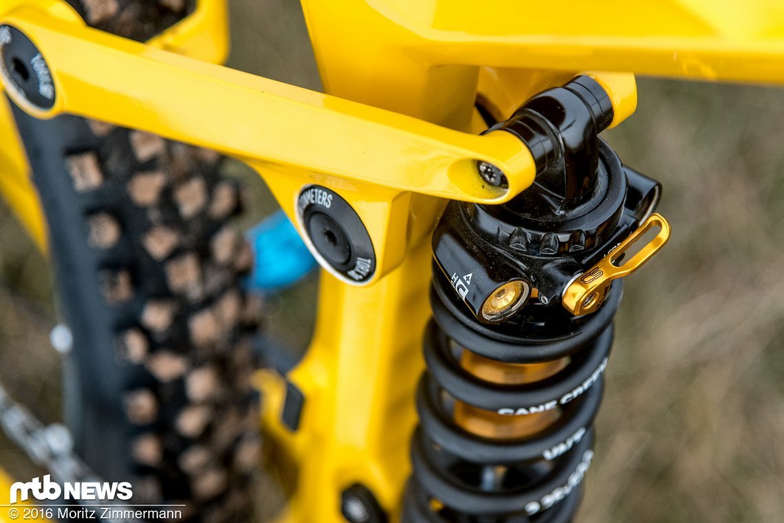

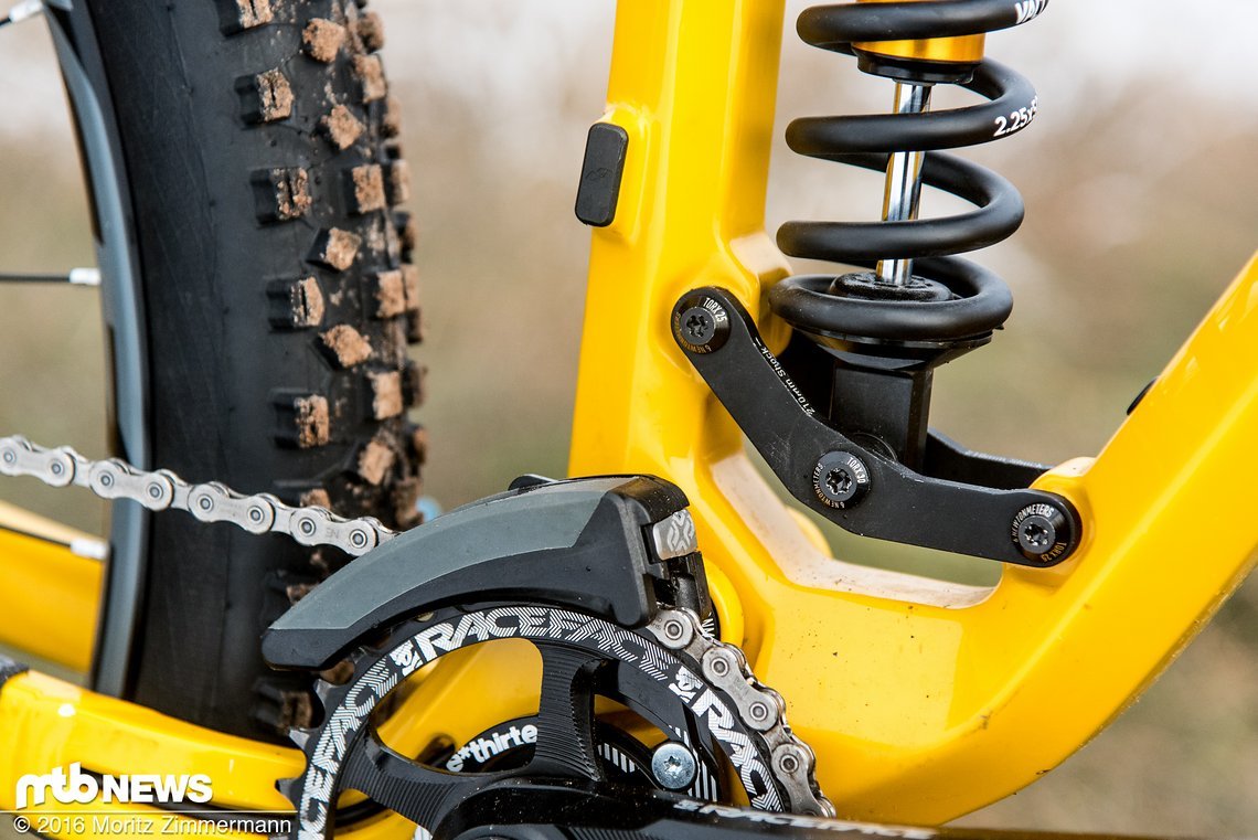

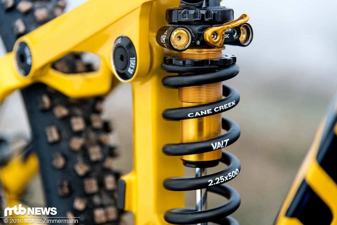

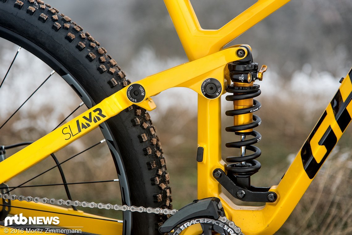

Aber klar: Der Fokus lag eindeutig auf den Bergab-Fähigkeiten des Ghost SL AMR X. Hier stellte sich die Frage: Ist ein Stahlfederdämpfer an einem kurzhubigen Trailbike der Weisheit letzter Schluss? Bereits nach den ersten Bergab-Metern und Anliegern auf dem Prototyp des Ghost SL AMR X fiel uns auf, dass die Fox 36 FIT 4 mit ihren drei Positionen und einer etwas weicheren Abstimmung in puncto Dämpfung dem Cane Creek Double Barrel Inline Coil nicht ganz gewachsen war. Das störte die Balance des Bikes. Letzten Endes waren wir gezwungen, durch mehr Luftdruck in der Gabel die fehlende Dämpfung zu kompensieren – und gelangten schließlich bei 10 % Sag an der Fox 36 an. Daher mussten wir am Dämpfer entgegensteuern.
Das Schließen der Druckstufe am Heck führte zwar zum gewünschten Ergebnis, bewirkte in manchen Situationen allerdings eine zu starke Geometrie-Veränderung des Ghost SL AMR X. Daher beschlossen wir, auf eine härtere Feder am Heck zu wechseln: Hier führten 15 % Sag mit etwas mehr Dämpfung zu einem ausgewogenen Fahrwerk. Im Gegensatz zum Prototyp, den wir zunächst getestet haben, verbaut Ghost in der Serienversion des SL AMR X 9 LC jedoch eine Fox 36 mit RC2-Dämpfung. Das dürfte das Setup wesentlich vereinfachen und das angesprochene Problem beseitigen.
Mit dem insgesamt strafferen Fahrwerk konnte das Ghost SL AMR X mit überragender Balance punkten. Allerdings ist man gezwungen, eine gewisse Grundgeschwindigkeit zu halten – sonst wäre ein Hardtail ähnlich komfortabel. Zum Glück bestanden gut 80 % des Trails aus sehr schnellen Passagen. Lediglich in der unteren, verblockten Sektion bekamen wir die Quittung für das straffe Fahrwerk.
