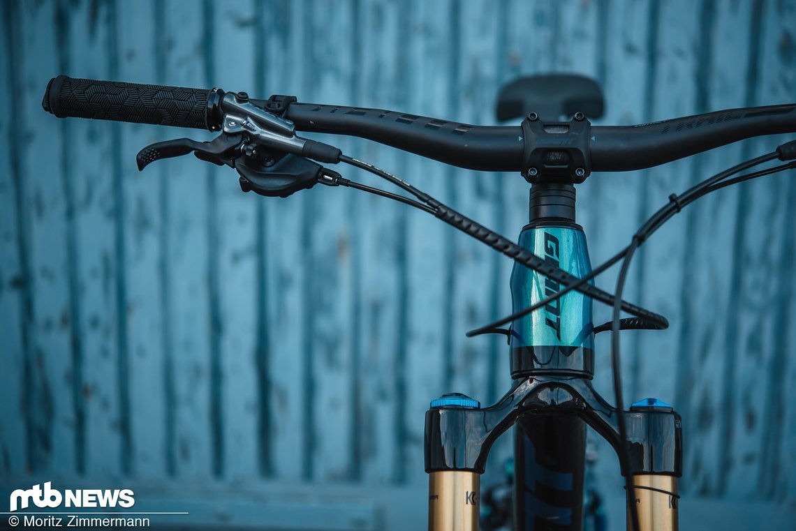

Auch an eine praktische Swat-Lösung hat Giant gedacht:
# Auch an eine praktische Swat-Lösung hat Giant gedacht: – Der Lenkerendstopfen fungiert gleichzeitig auch als Reifen-Flickwerkzeug.

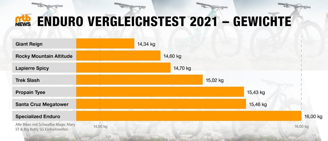

Im Gewichtsvergleich macht dem Reign keiner was vor
# Im Gewichtsvergleich macht dem Reign keiner was vor – mit einem Gesamtgewicht von lediglich 14,34 kg ohne Pedale ist das funkelnde Enduro-Bike klar das leichteste Fahrrad im Vergleichstest.
