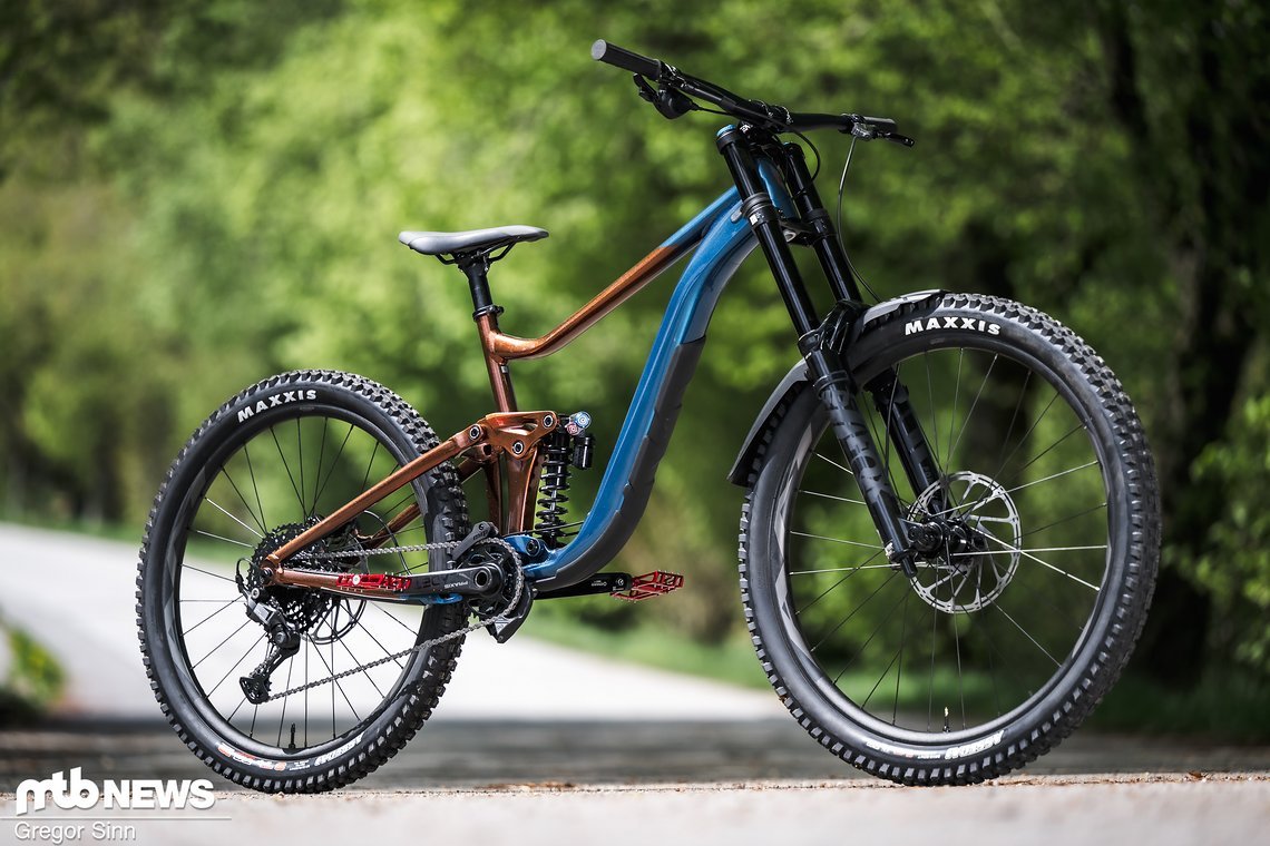

Eigentlich ist das Giant Reign der Enduro-Bolide der Taiwaner und wurde zuletzt 2023 rundum erneuert. Traditionell gibt’s allerdings eine SX-Version, deren Abfahrtspotenzial ordentlich aufgebohrt wurde. Aktuell ist die V2-Version auf dem Markt, die mit einem Preis von 3.999 € und einer entsprechend gewählten Ausstattung am unteren preislichen Ende der Reign-Palette positioniert ist, dank 190 mm Doppelbrücken-Gabel und Stahlfeder-Dämpfer allerdings auf den Bikepark-Strecken dieser Welt beheimatet sein soll. Auf eine Vario-Sattelstütze wurde ebenso konsequent verzichtet wie auf einen 12-fach-Antrieb – wir haben das Freeride-Bike getestet.
Mit dem Reign SX V2 hat Giant ein auf dem Enduro-Modell basierendes Bikepark-Gerät im Angebot
# Mit dem Reign SX V2 hat Giant ein auf dem Enduro-Modell basierendes Bikepark-Gerät im Angebot – Es bietet 5 mm mehr Federweg am Heck, eine 190 mm Doppelbrücken-Gabel und kostet rund 4.000 €.

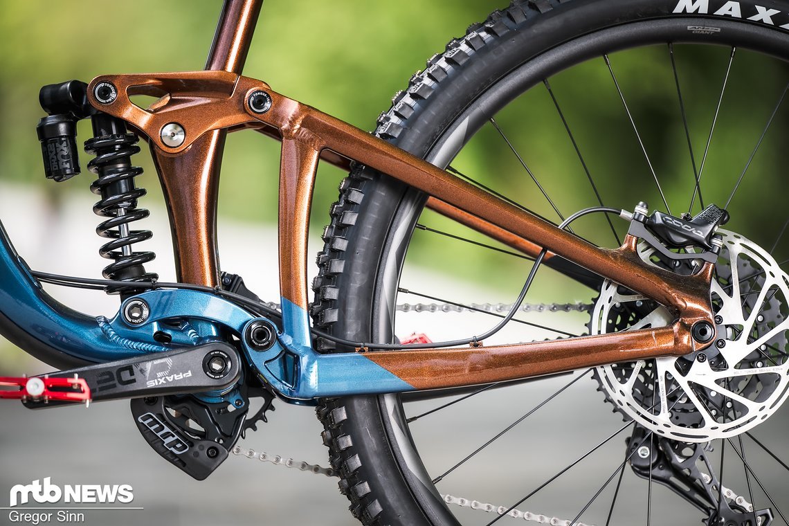

Natürlich setzt Giant auf den bekannten Maestro-Hinterbau
# Natürlich setzt Giant auf den bekannten Maestro-Hinterbau – Dank etwas mehr Hub am Dämpfer generiert dieser nun 165 mm Federweg. Kombiniert wird dies am Reign SX mit der 190 mm Doppelbrücken-Gabel an der Front.

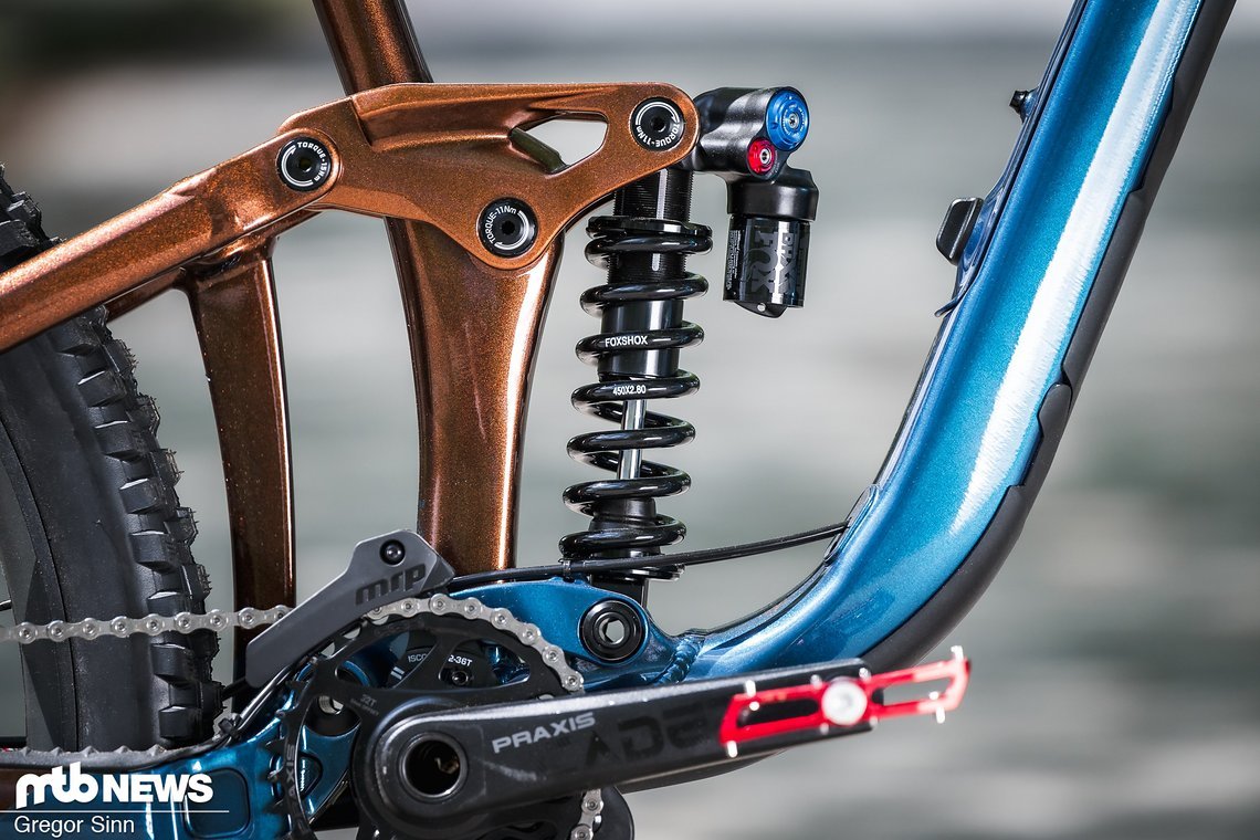

Natürlich kommt ein Maestro-System zum Einsatz – was auch sonst? Dabei handelt es sich um einen einteiligen Hinterbau, der über zwei recht große Umlenkhebel mit dem Hauptrahmen verbunden ist. Beide drehen sich in dieselbe Richtung und erzeugen einen virtuellen Drehpunkt, der seine Lage beim Einfedern ständig ändert. Der Dämpfer verfügt über 2,5 mm mehr Hub als das Enduro-Bike und liefert somit 165 mm Federweg. Er wird vom oberen Umlenkhebel komprimiert und ist unten am Lagerpunkt des unteren Umlenkhebels montiert.

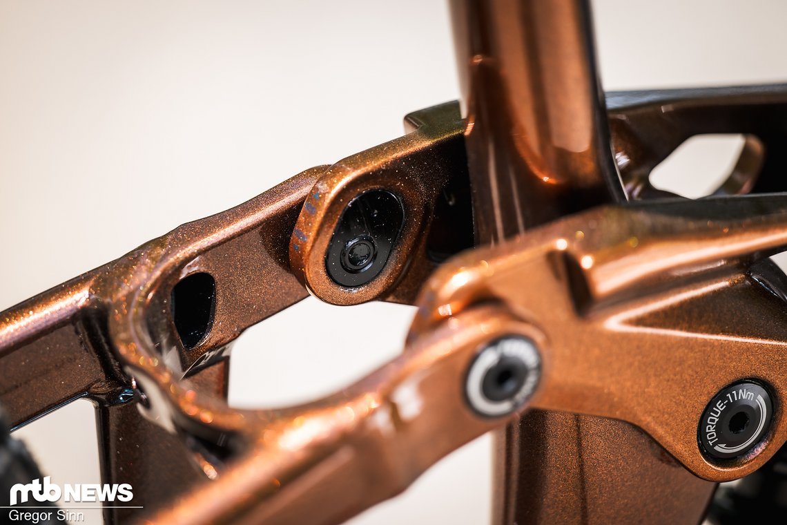

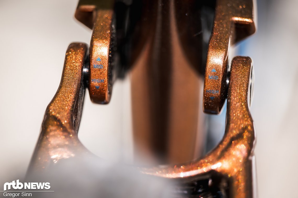

Zwischen Hinterbau und oberer Umlenkung ist zudem ein Geometrie-Flipchip untergebracht. Interessant an einem Parkbike ist das Rahmenstaufach, welches das Reign seiner Enduro-Herkunft verdankt. Doch auch im Park wird man froh über ein Flickset, Pumpe, einen Riegel … oder, wenn man sich die Bikepark-Jugend anschaut, vielleicht auch eine Tüte sein.
Zwischen Hinterbau und Umlenkhebel ist ein Geometrie-Flipchip untergebracht.
# Zwischen Hinterbau und Umlenkhebel ist ein Geometrie-Flipchip untergebracht. – Dieser bietet mit High und Mid zwei Positionen, die etwas merkwürdig benannt sind, da die Geometrie recht flach und modern ist.

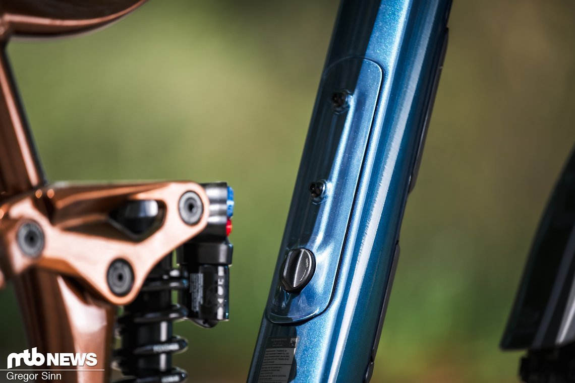

Der Enduro-Abstammung verdankt sich das auch im Bikepark praktische Rahmenstaufach.
# Der Enduro-Abstammung verdankt sich das auch im Bikepark praktische Rahmenstaufach.

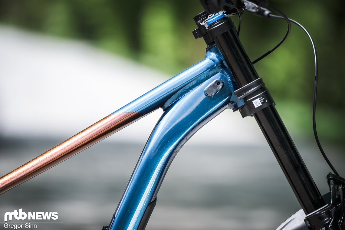

Sämtliche Kabel werden intern geführt, liegen im Rahmen allerdings frei. Die Kettenstrebe wird von einem flachen, leicht gewellten Protektor geschützt. Wesentlich auffälliger ist da der riesige Unterrohrschützer, der sich vom Tretlager ungefähr 2⁄3 des Weges bis zum tapered Steuerrohr erstreckt.
Die Kabel werden intern geführt und wandern hinter dem Steuerrohr in den Rahmen.
# Die Kabel werden intern geführt und wandern hinter dem Steuerrohr in den Rahmen.

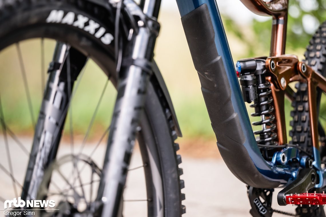

Das Unterrohr ist sehr großzügig von einem Protektor überzogen.
# Das Unterrohr ist sehr großzügig von einem Protektor überzogen.

Über einen Flipchip lässt sich die Geometrie leicht anpassen.
# Über einen Flipchip lässt sich die Geometrie leicht anpassen.

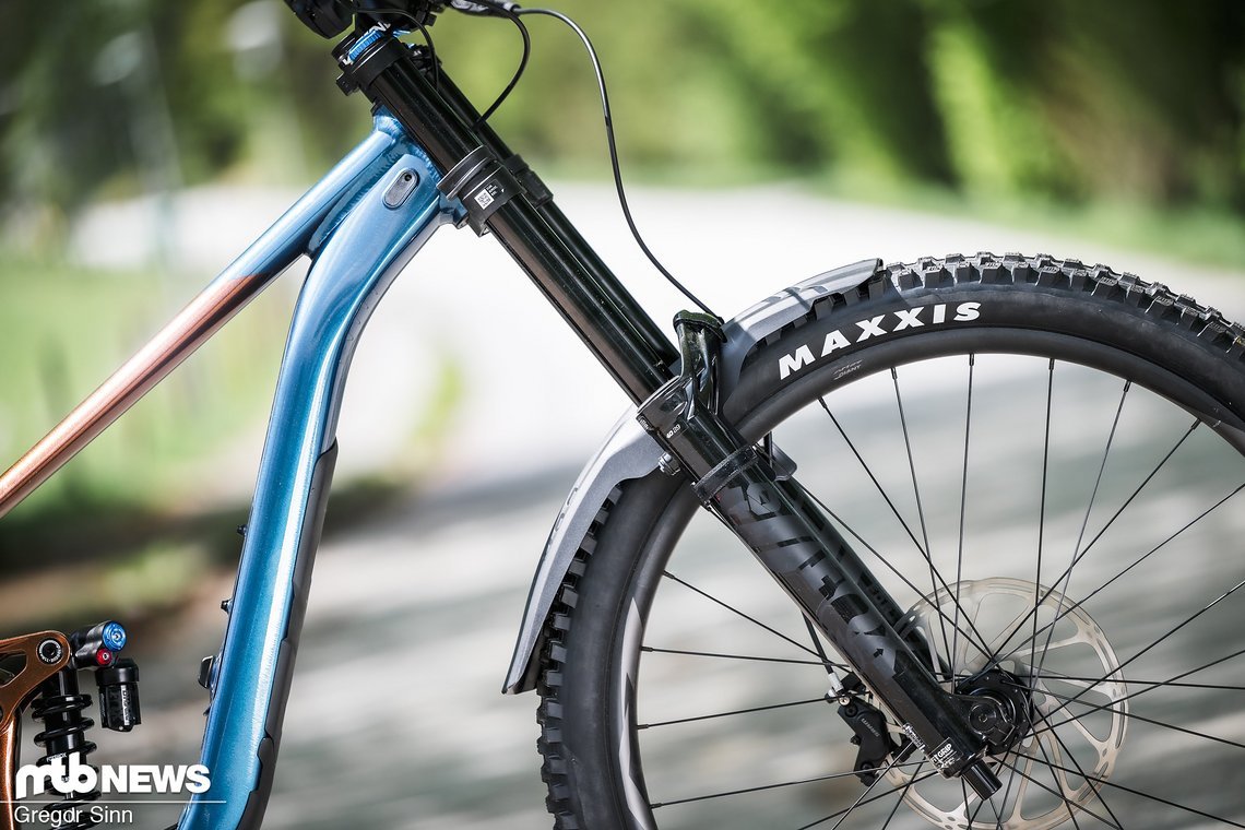

Vorn stellt eine Fox 40 Performance-Federgabel 190 mm Federweg zur Verfügung.
# Vorn stellt eine Fox 40 Performance-Federgabel 190 mm Federweg zur Verfügung.
Der Fox DHX2 Performance Elite-Dämpfer am Heck generiert 165 mm Federweg.
# Der Fox DHX2 Performance Elite-Dämpfer am Heck generiert 165 mm Federweg.

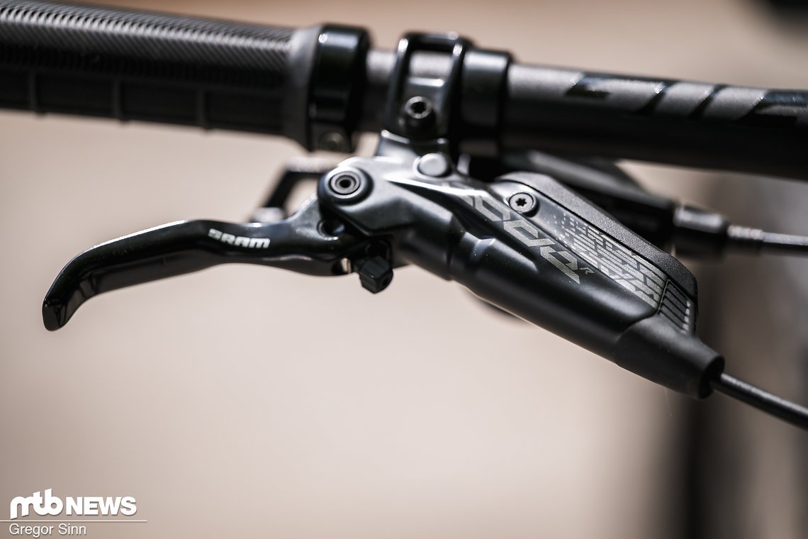

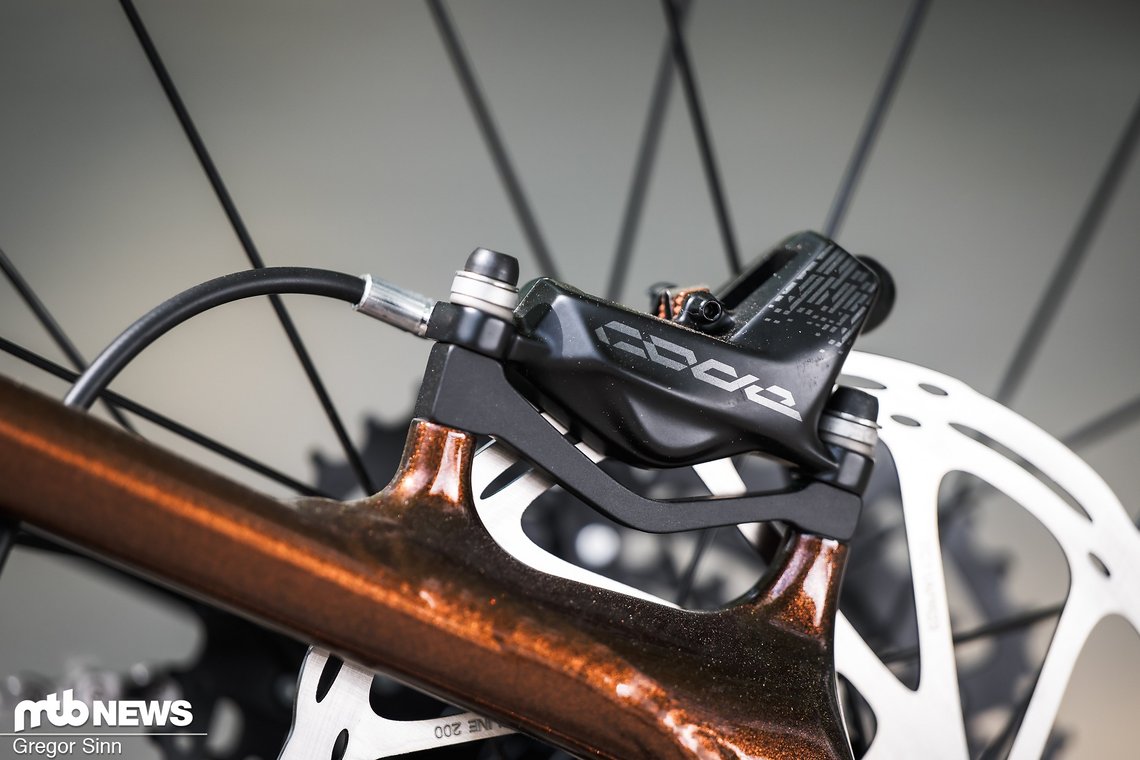

Gestoppt wird mit der SRAM Code R-Bremse.
# Gestoppt wird mit der SRAM Code R-Bremse.
Diese ist deutlich weniger bissig als die moderne Maven.
# Diese ist deutlich weniger bissig als die moderne Maven.

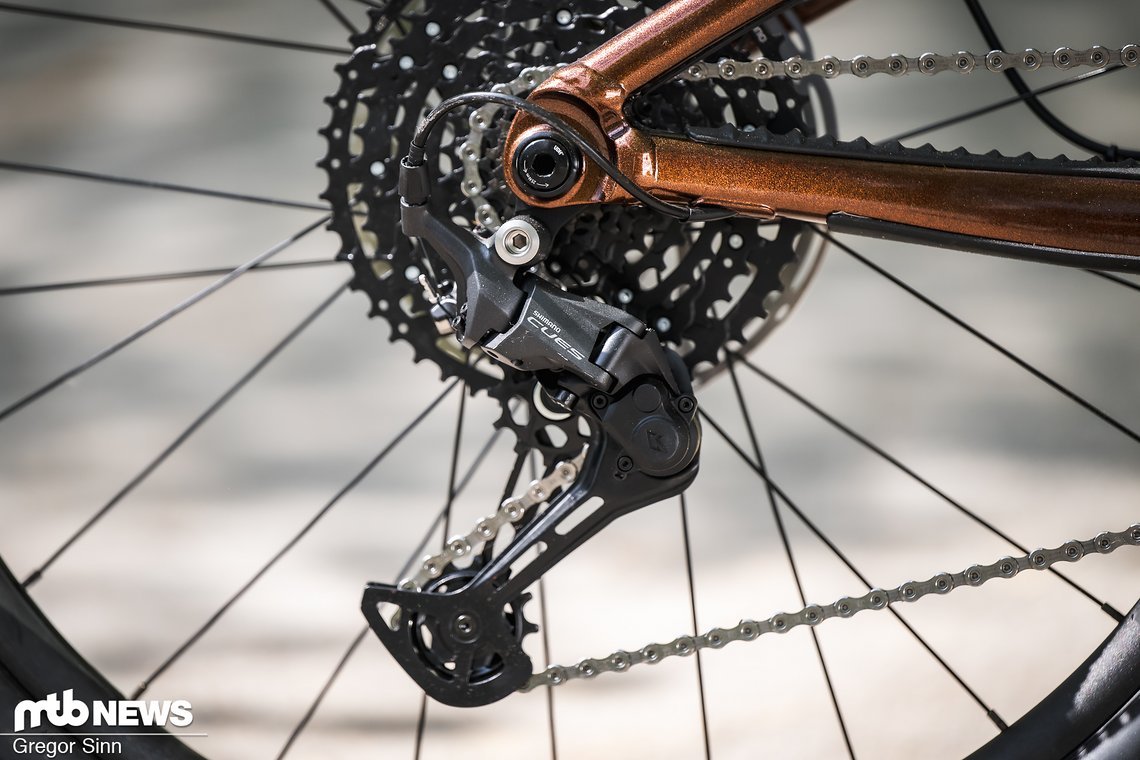

An einem Parkbike etwas ungewöhnlich ist die Shimano Cues 10-fach-Schaltung.
# An einem Parkbike etwas ungewöhnlich ist die Shimano Cues 10-fach-Schaltung.

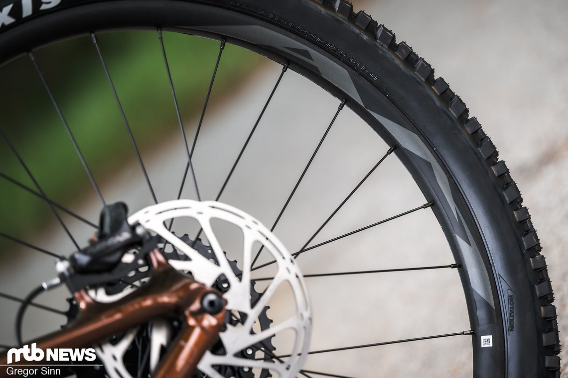

Die Alu-Laufräder stammen von Giant selbst.
# Die Alu-Laufräder stammen von Giant selbst.
Um sicherzustellen, dass jeder Tester einen optimalen Grip und einen sicheren Stand auf den Pedalen hat, haben wir alle Freeride Bikes mit NC-17 Sudpin-Flatpedalen ausgestattet. Außerdem haben wir Unleazhed M02-Schutzblech montiert, um auch auf einen sommerlichen Gewitterschutt bestens vorbereitet zu sein.

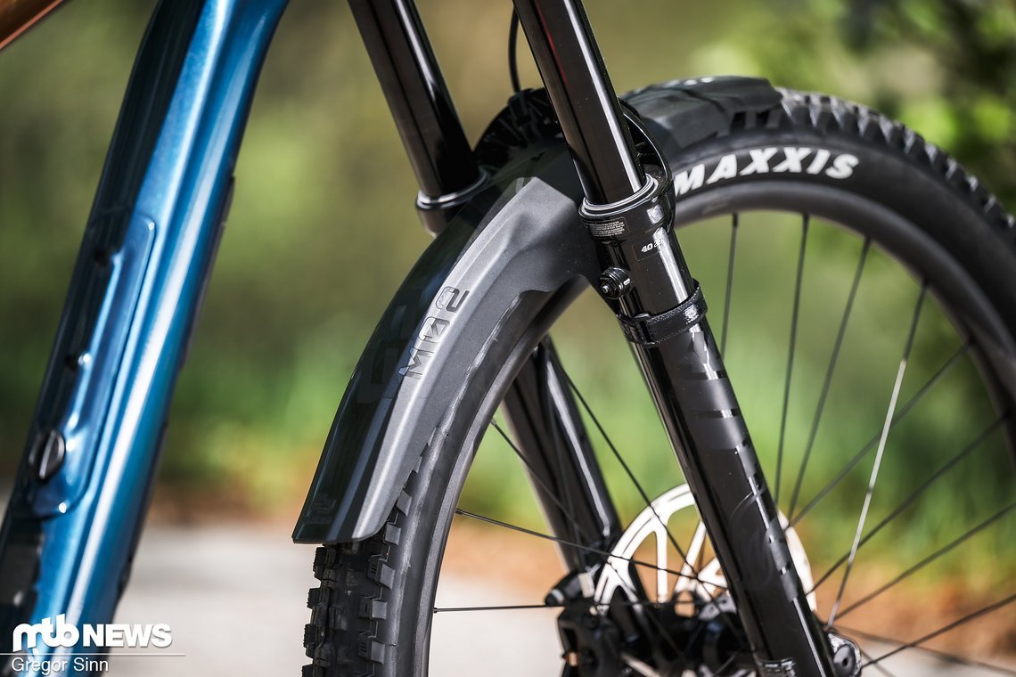

Für eine freie Sicht sorgt im Test das Unleazhed M02-Schutzblech.
# Für eine freie Sicht sorgt im Test das Unleazhed M02-Schutzblech.

Ein Problem, das sich von Anfang an aufgetan hat, ist der gewählte Rebound-Tune am Dämpfer – dieser ist viel zu leicht. Bereits mit einer 450 lbs-Feder (bei ca. 83 kg Gewicht sind das 30 % Sag) mussten wir diesen voll zudrehen und hätten gerne noch ein paar zusätzliche Klicks gehabt. Für harte Bikepark-Tracks wären wir gerne eine härtere Feder gefahren, haben deshalb allerdings davon Abstand genommen.
Die Position im Rad ist an sich recht angenehm und ausgewogen.
# Die Position im Rad ist an sich recht angenehm und ausgewogen. – Es ist eher die Ausstattung, die das Vertrauen teilweise etwas senkt.
Leider ist der Rebound-Tune am Dämpfer viel zu offen gewählt, was für eine recht nervöse Fahrt sorgt.
# Leider ist der Rebound-Tune am Dämpfer viel zu offen gewählt, was für eine recht nervöse Fahrt sorgt.
Dazu kommt das bei 30 % Sag etwas weiche Heck.
# Dazu kommt das bei 30 % Sag etwas weiche Heck. – eine noch härtere Feder hätte das Rebound-Problem jedoch verschärft.

  • Cues-Schaltung Diese hat an sich einen soliden Job gemacht, klappert durch den langen Käfig allerdings recht stark und fühlt sich wirklich sehr günstig an. Für 4.000 € hätten wir hier definitiv mehr erwartet.
  • Geräuschkulisse Neben der Schaltung klappern auch die Züge am Reign SX sehr stark. Wir würden hier viel Zeit in geräuschdämpfende Maßnahmen investieren.

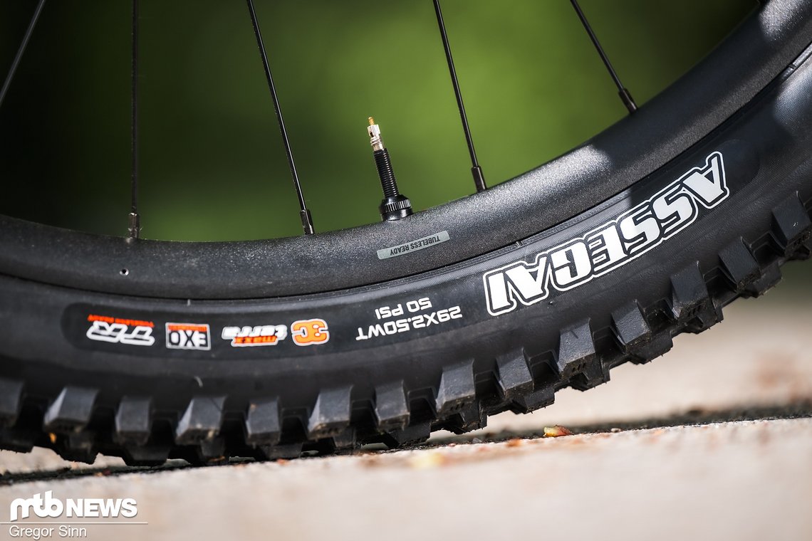

  • Reifenwahl Der Exo-Vorderreifen fühlt sich an einem Rad mit Doppelbrücke recht gefährlich an. Wir sind viel mehr Druck als gewöhnlich an der Front gefahren, um auf den rumpeligen Strecken am Geißkopf nicht Felge und Reifen fatal zu zerstören, was Grip und Führung an der Front negativ beeinflusst. Laut Ausstattungstabelle sollte allerdings auch ein Exo+ Reifen verbaut sein, was immer noch zu dünn ist.

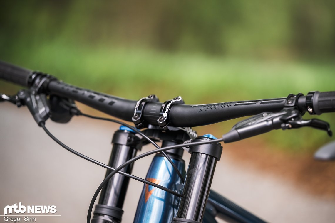

Die Front fällt dank mittelhohem Stack und flachem Lenker ziemlich tief aus.
# Die Front fällt dank mittelhohem Stack und flachem Lenker ziemlich tief aus. – Spacer unter dem Vorbau schaffen Abhilfe.
Da sollte Exo+ stehen, unser Testbike kam allerdings mit einem nochmals dünneren Exo-Reifen.
# Da sollte Exo+ stehen, unser Testbike kam allerdings mit einem nochmals dünneren Exo-Reifen. – Beides ist an einem Parkbike ohne Frage fehl am Platz!

    Auch ist der shock tune am Reign enduro sehr gut, warum man das am sx offenbar nicht schafft, bleibt deren Geheimnis. Verstehe deshalb nicht so ganz, warum es giant nicht einfach komplett am sehr guten Enduro basismodell belässt und dort einfach die Doppelbrücke reinbaut und es hinten auch bei 160 mit airshock belässt. Wäre doch wohl auch billiger, als dieser "Umbau"?
Was meinst du?
