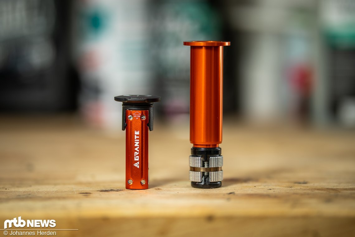

Das Granite Stash RCX Tool ist die Weiterentwicklung des ersten Stash-Tools und wird nun intern geklemmt statt von unten
Das Granite Stash RCX Tool ist die Weiterentwicklung des ersten Stash-Tools und wird nun intern geklemmt statt von unten - das Komplettsystem geht für 69,90 € über die Ladentheke.

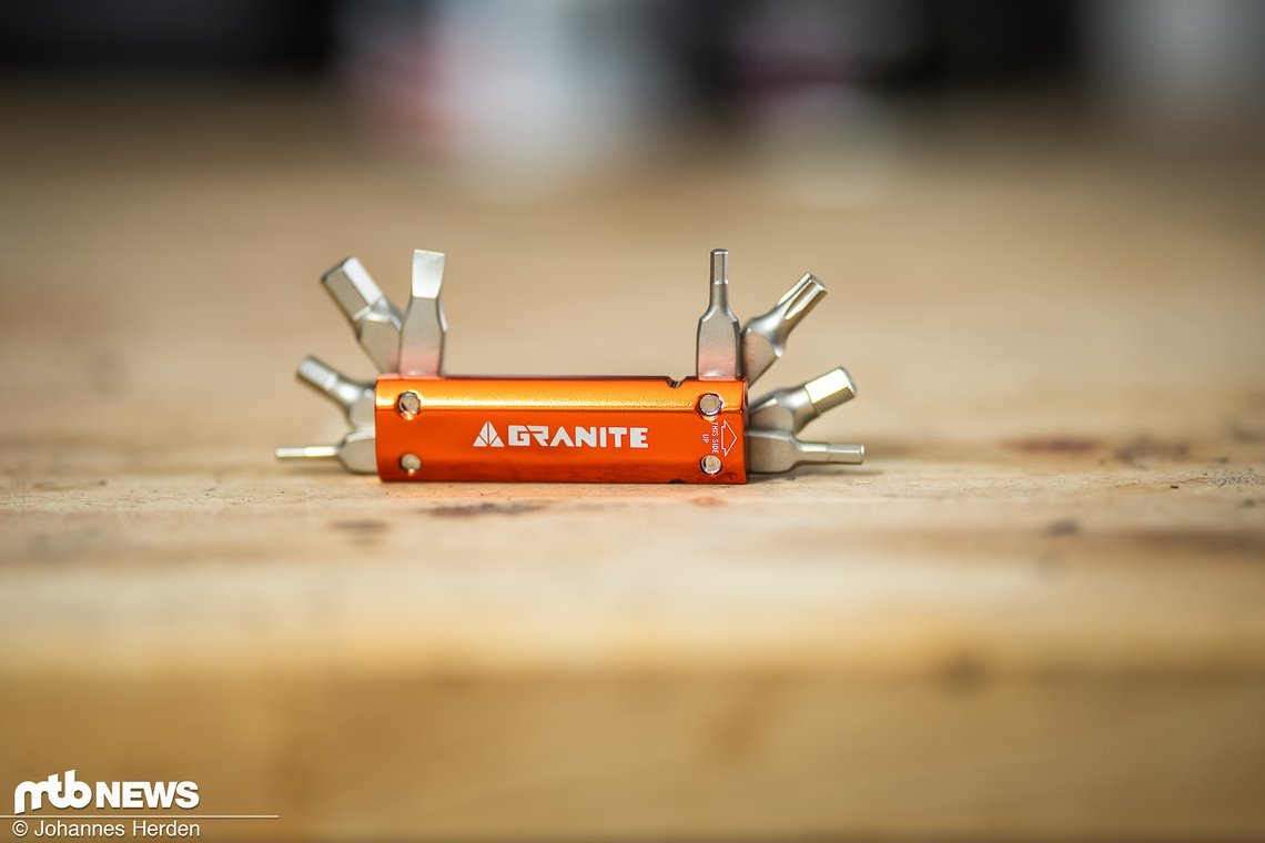

Die einzelnen Werkzeuge werden von vier Seiten aufgefächert
Die einzelnen Werkzeuge werden von vier Seiten aufgefächert - dabei haben die einzelnen Tools lediglich Bit-Größe.

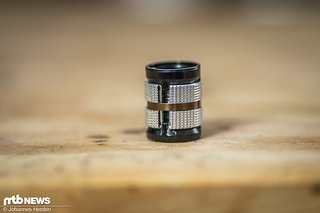

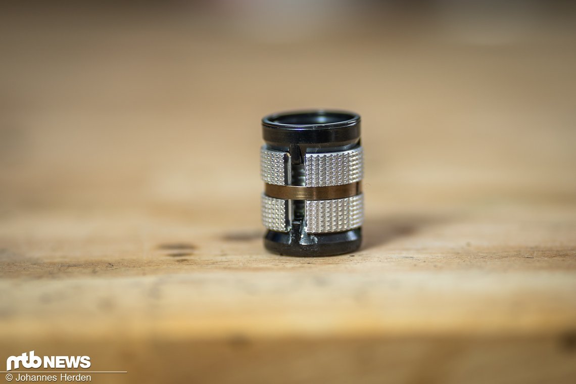

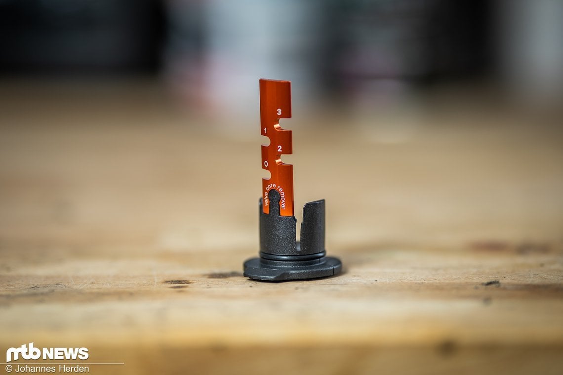

Herzstück des Tool-Gehäuses ist dieser Verschlussstopfen, der im Gabelschaft aufgespreizt wird und so auch für Carbon-Schäfte funktionieren soll.

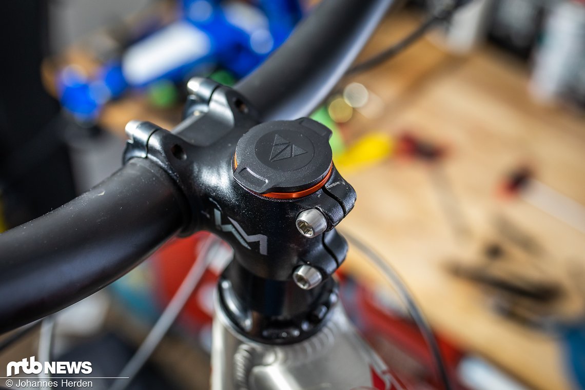

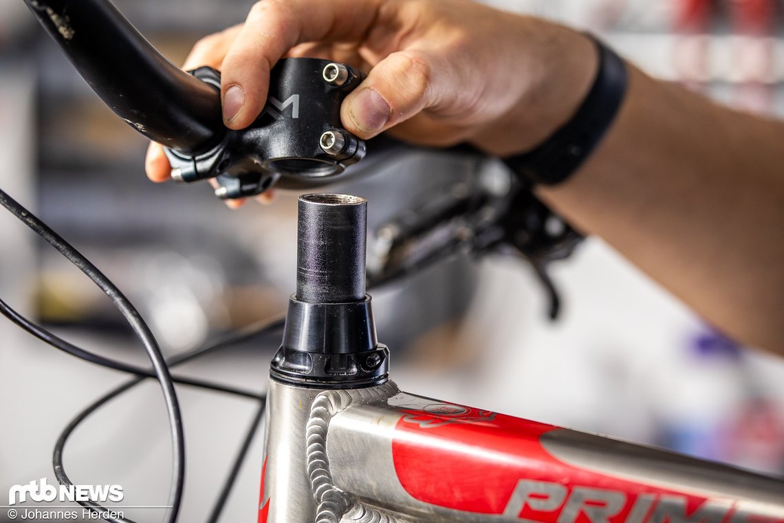

Der Vorbau steht 2–3 mm über dem Gabelschaft über? Perfekt. Dann kann er losgeschraubt und abgenommen werden.

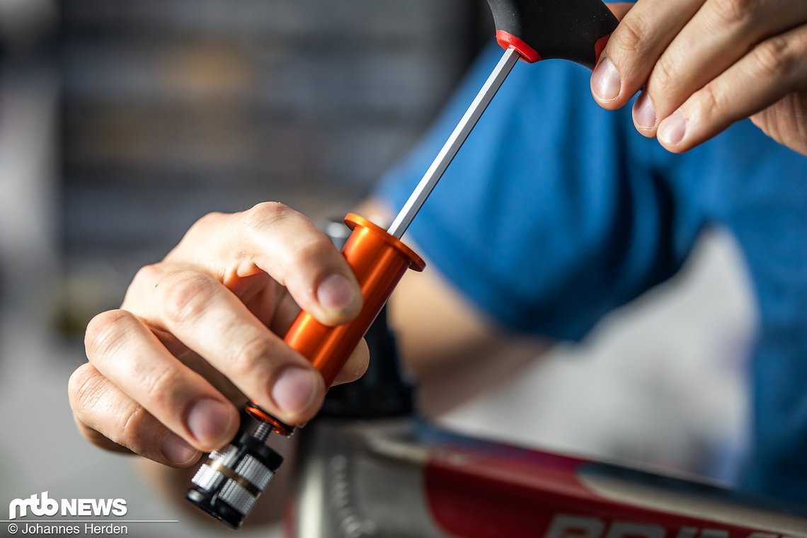

Nun wird das eigentliche Tool entfernt …
… und die Schraube aus dem Gehäuse entnommen.

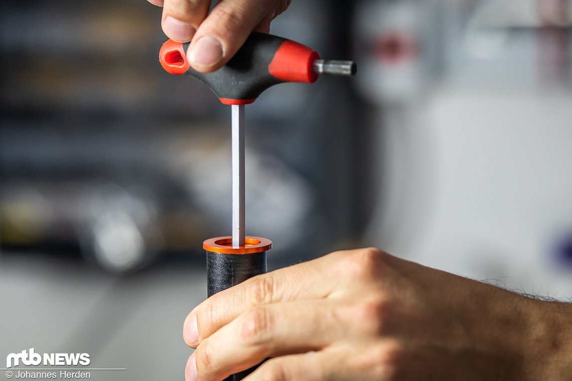

Mit bis zu 8 Nm wird nun die Schraube im Verschlusstopfen angeschraubt
Mit bis zu 8 Nm wird nun die Schraube im Verschlusstopfen angeschraubt - so verspannt sie sich fest im Gabelschaft.

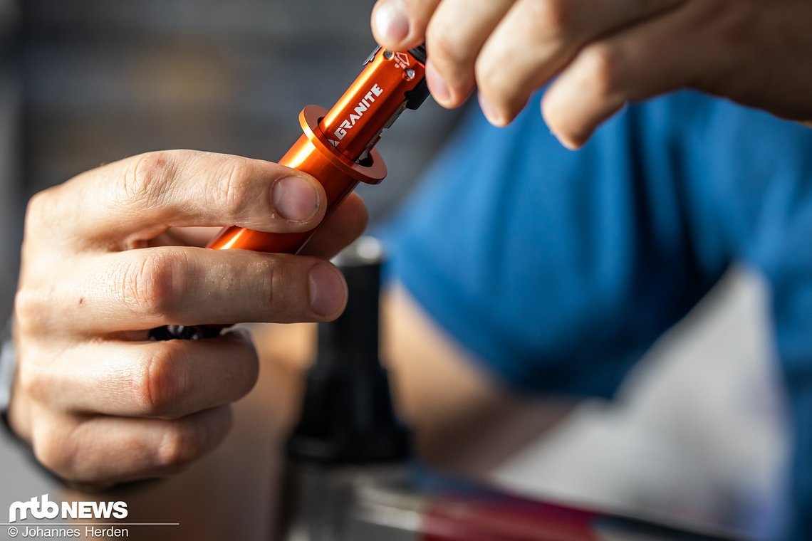

Nun wird der Vorbau wieder montiert und das Gehäuse mit Vorbau erneut eingeführt
Nun wird der Vorbau wieder montiert und das Gehäuse mit Vorbau erneut eingeführt - im Anschluss wird die Schraube eingesetzt und so angezogen, dass der Steuersatz spielfrei ist.

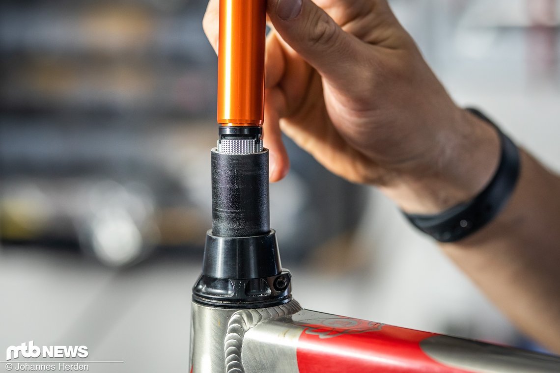

Das Tool wird eingesetzt …

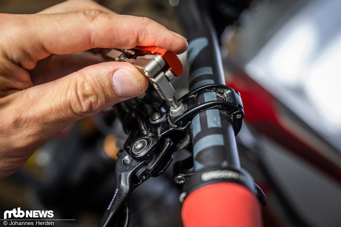

Kleines Tool, aber problemlose Bedienung der wichtigsten Schrauben.

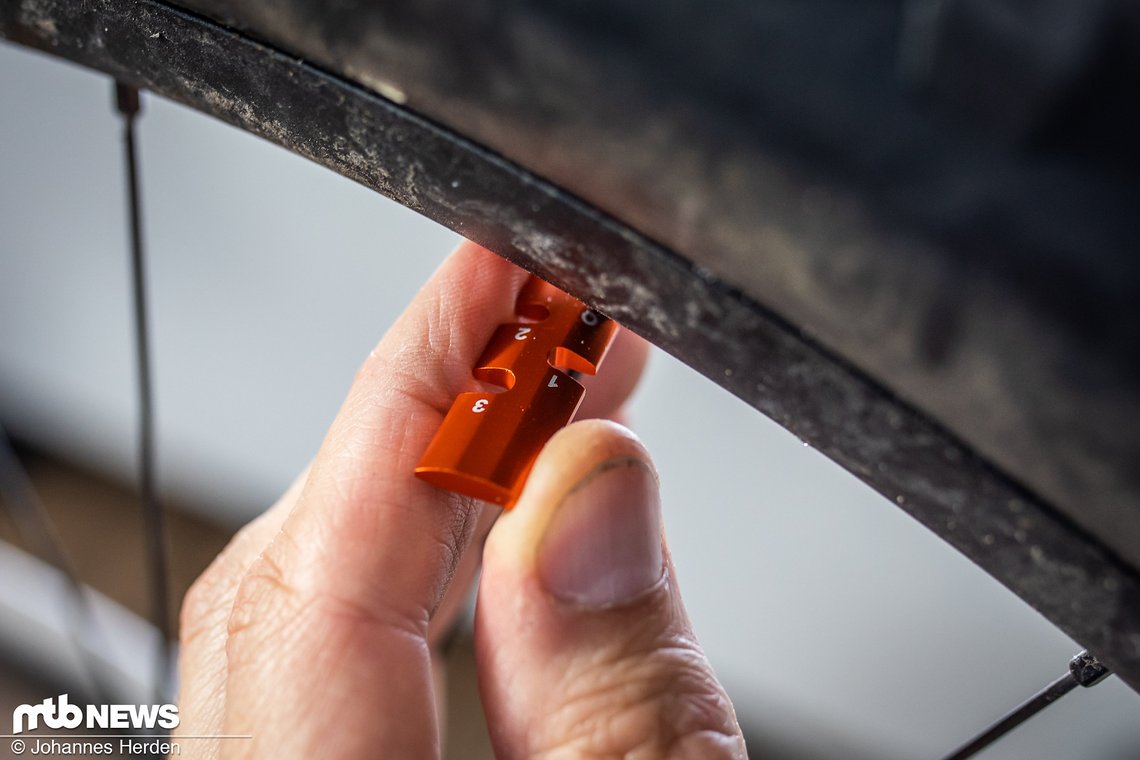

Mit dem gefrästen Plättchen lassen sich Speichennippel spannen …

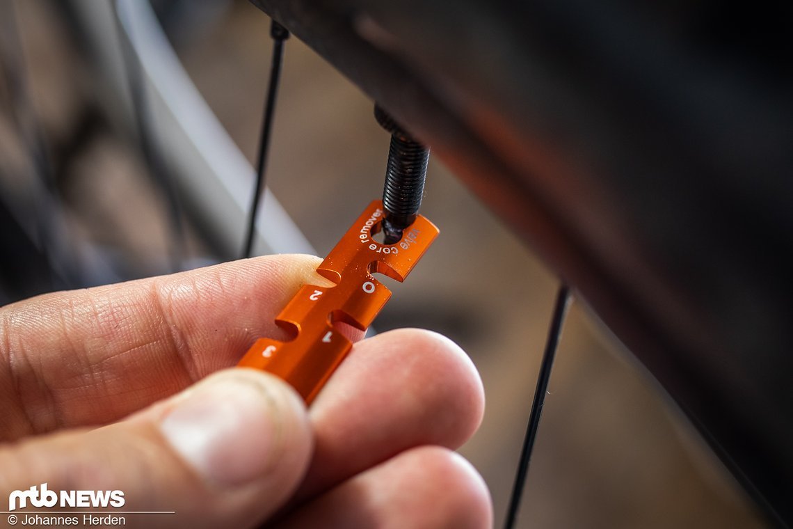

… oder das Ventilherz aufschrauben.

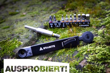

Granite Stash RCX Multitool im Test: Kompakt, leicht und knall-orange kommt das kleinste Tool im Test daher. Aber ganz von der Optik abgesehen, ist die Montage des Tools für den Gabelschaft auch ziemlich einzigartig in unserem Multitool-Testfeld. Was das Granite Stash RCX so besonders macht und ob das Multitool trotz der kleinen Baugröße noch ordentlich schraubfreudig ist, haben wir getestet.

Das Tool gibt es in Schwarz und Orange und die wichtigsten Werkzeuge sind mit an Bord: Alle wichtigen Innensechskantschlüssel bis 6 mm, Torx 25, Schlitzschraubendreher – on top gibt es eine kleine Platte, mit der die Speichennippel angezogen und das Ventilherz entfernt werden kann. Übrigens – noch mehr Tools gibt es hier: 12 Multitools im Test.
  • Multitool für die Montage im Gabelschaft
  • Gewicht 110 g (Gesamt), 56 g (Tool)
  • Funktionen Innensechskant-Set, Torx 25, Schlitzschraubendreher, Nippelspanner, Ventilwerkzeug
  • Modifikation an Fahrrad/Gabel notwendig Ja, Ahead-Kralle muss entfernt werden
  • Abmessungen 54 x 15 x 18 mm (Länge x Breite x Tiefe, Tool only)
  • www.granite-design.com
# Das Granite Stash RCX Tool ist die Weiterentwicklung des ersten Stash-Tools und wird nun intern geklemmt statt von unten - das Komplettsystem geht für 69,90 € über die Ladentheke.

Technische Daten
Das Granite Stash RCX-Multiool bietet folgende Funktionen:
  • 2 / 2,5 / 3 / 4 / 5 / 6 mm Innensechskant
  • Torx T25
  • Schlitzschraubendreher
  • Nippelspanner, 4 Größen
  • Ventilkern-Ausdreher
# Die einzelnen Werkzeuge werden von vier Seiten aufgefächert - dabei haben die einzelnen Tools lediglich Bit-Größe.
# Herzstück des Tool-Gehäuses ist dieser Verschlussstopfen, der im Gabelschaft aufgespreizt wird und so auch für Carbon-Schäfte funktionieren soll.

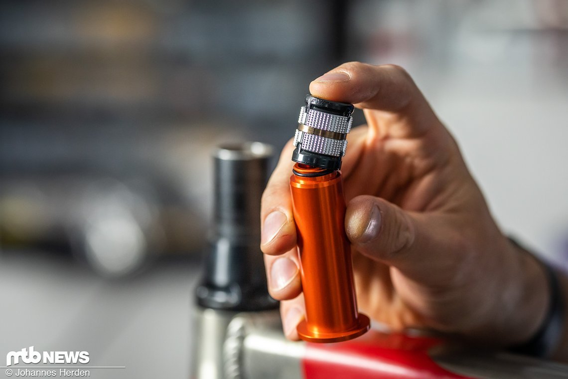

Das Granite Stash RCX setzt, anders als das OneUp V2 EDC Multitool oder das Bontrager Bits Multitool, nicht auf eine Verspannung durch den kompletten Gabelschaft, sondern verspannt sich durch Aufspreizen des mitgelieferten Verschlussstopfens direkt im Gabelschaft. Granite bietet in einem PDF-Dokument (siehe unten) eine umfangreiche Montage-Anleitung – wir fassen euch die wichtigsten Punkte zusammen:
  1. Wie bei allen Tools, die im Gabelschaft montiert werden, muss die Ahead-Kralle entfernt werden. Entweder mit der klassischen Hammer-Methode oder mit Tools wie bei OneUp – siehe hier: Ahead-Kralle entfernen
  2. Stelle zunächst sicher, dass der Vorbau 2–3 mm über dem Gabelschaft abschließt und demontiere diesen anschließend.

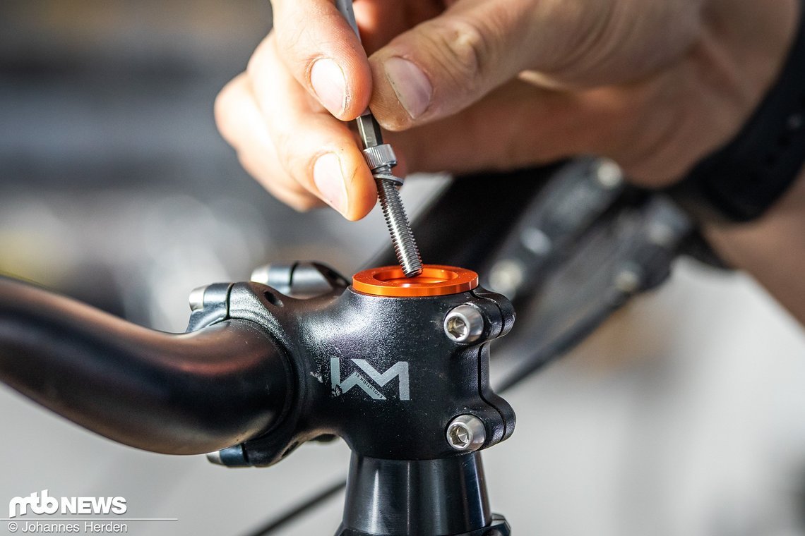

  3. Entferne die Schraube aus dem Tool-Gehäuse und setze den Verschlussstopfen fest auf die Unterseite des Gehäuses.
  4. Schiebe das Gehäuse komplett in den Gabelschaft und schraube die 6 mm-Innensechskantschraube im Gehäuse bis maximal 8 Nm fest.
  5. Ziehe das Gehäuse heraus und installiere den Vorbau wieder, ohne ihn festzuziehen.
  6. Installiere nun die Schraube aus Punkt 3 im Gehäuse und schraube diese so fest, dass der Steuersatz kein Spiel mehr aufweist (max. 2 Nm).
  7. Richte den Vorbau korrekt aus und ziehe die Vorbauschrauben mit dem korrekten Drehmoment an.
  8. Tool einschieben – fertig!
# Der Vorbau steht 2–3 mm über dem Gabelschaft über? Perfekt. Dann kann er losgeschraubt und abgenommen werden.
# Nun wird das eigentliche Tool entfernt …
# … und die Schraube aus dem Gehäuse entnommen.
Der Verschlussstopfen wird fest auf das Gehäuse geklemmt.
# Der Verschlussstopfen wird fest auf das Gehäuse geklemmt.
# Mit bis zu 8 Nm wird nun die Schraube im Verschlusstopfen angeschraubt - so verspannt sie sich fest im Gabelschaft.

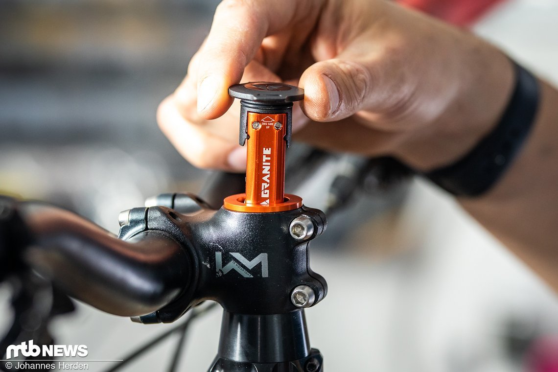

# Nun wird der Vorbau wieder montiert und das Gehäuse mit Vorbau erneut eingeführt - im Anschluss wird die Schraube eingesetzt und so angezogen, dass der Steuersatz spielfrei ist.
# Das Tool wird eingesetzt …
# Kleines Tool, aber problemlose Bedienung der wichtigsten Schrauben.
# … oder das Ventilherz aufschrauben.
Die Speichenspanner sind für den Notfall praktisch, sind durch die flache, kantige Form aber nichts, womit man ein ganzes Laufrad einspeichen möchte. Ein Notfall-Werkzeug eben. Der Kompaktheit ist auch geschuldet, dass für manche Tools schlichtweg kein Platz ist – wir vermissen einen 8 mm-Inbus, auch ein Kettennieter ist nicht mit an Bord. Abgesehen davon allerdings ist so ziemlich alles Wichtige mit dabei und man darf nicht vergessen: Alle Tools gibt es auf einer Gesamtlänge des Gehäuses von gerade einmal zehn Zentimetern. Nicht im Tool integriert, aber sonst erwähnenswert: Für rund 20 € mehr gibt es, ähnlich dem Lezyne Insert Tubeless Kit, noch ein leichtes Granite Tubeless-Werkzeug für den Lenker.
