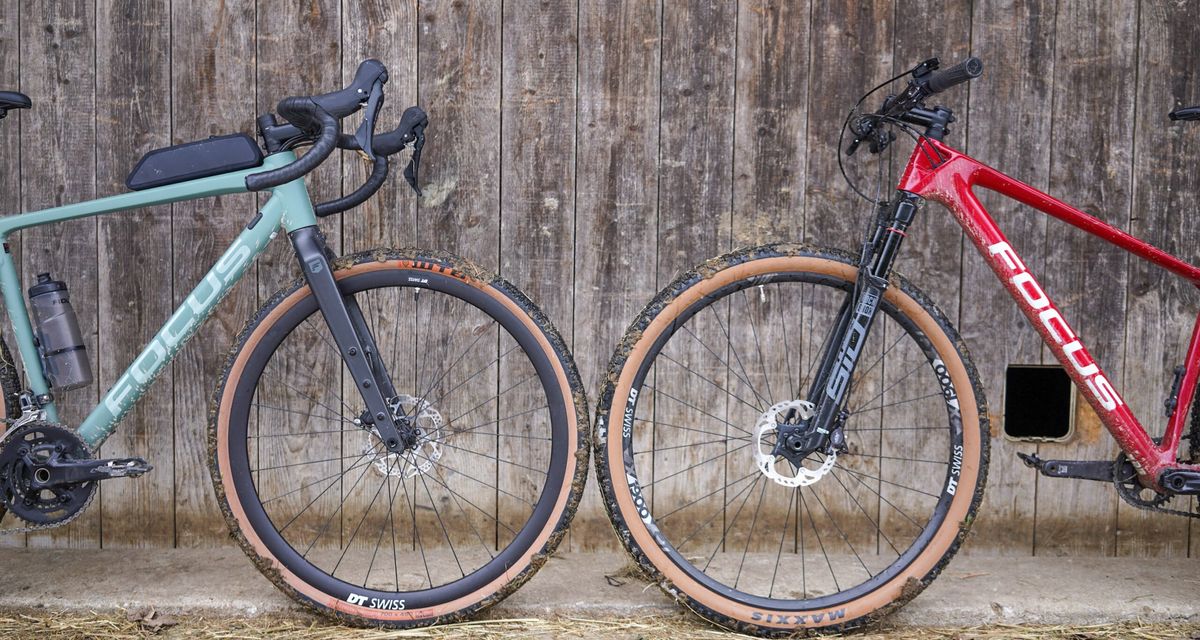

Gravelbike und XC-Hardtail treffen aufeinander
# Gravelbike und XC-Hardtail treffen aufeinander – in unserem Fall repräsentiert durch Focus Atlas und Focus Raven.

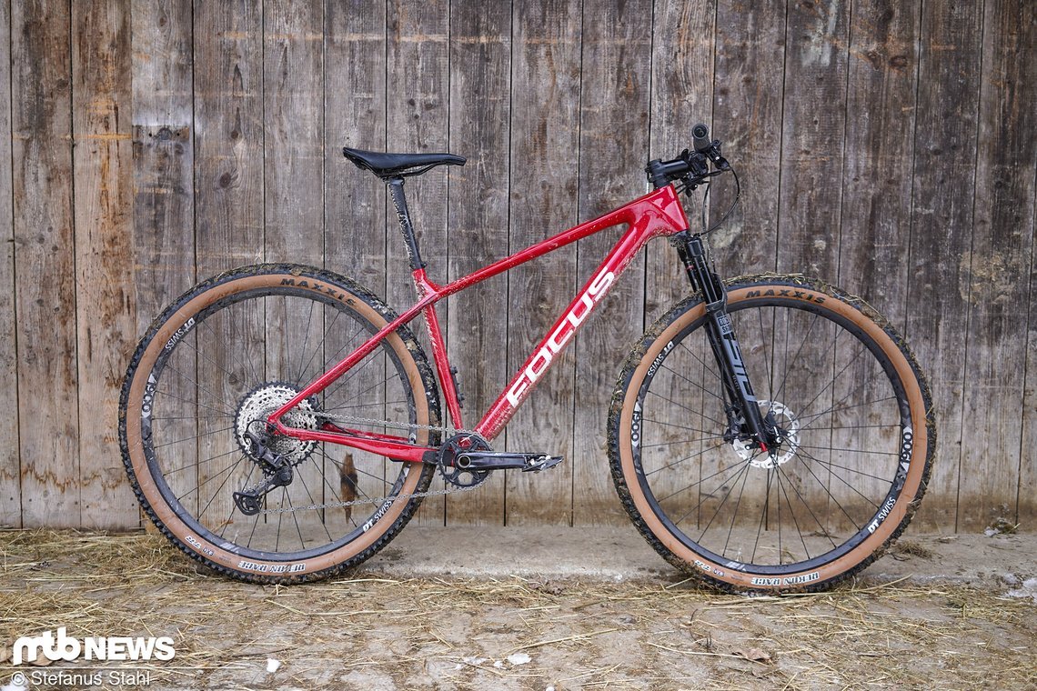

Das XC-Hardtail ist leicht definiert, denn es wandelt sich seit einigen Jahren nicht mehr: 100 mm Federweg, leichter Rahmen, leichte Räder, inzwischen hauptsächlich 1x-Antriebe. Je nach Preisklasse gibt es mehr oder weniger Carbon. Unser Vertreter im Duell ist ein typisches Cross Country Hardtail: Das Focus Raven 8.8 – mit Rock Shox SID Federgabel, Shimano XT-Antrieb und Carbon-Rahmen. Bewährt, gut, bekannt – und leicht! Das Focus Raven 8.8 wandert für 2.999 € über den Ladentisch und wiegt schlanke 10,4 kg.
  • Testbike Focus Raven 8.8
  • Art XC-Hardtail
  • Federweg 100 mm
  • Rahmenmaterial Carbon
  • Gewicht 10,4 kg
  • Preis 2.999 €

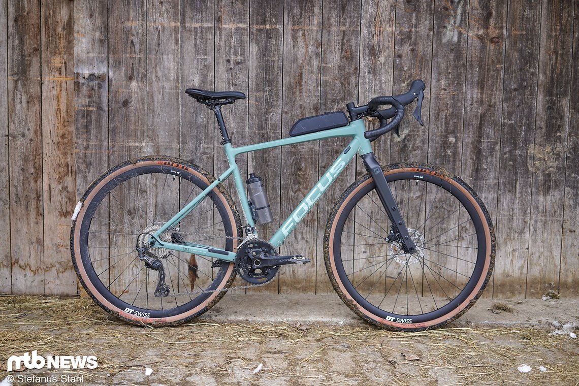

Das Gravel Bike dagegen findet sich noch: Es begann als bequemeres Rennrad, bekam dann immer breitere Reifen und immer höhere Lenker. Inzwischen sind sogar Federgabeln und Dropperposts zu finden. Das Focus Atlas hält es mit seiner 2x-Schaltung ein wenig klassischer, aber die 45 mm Reifen sind auch schon ordentlich voluminös: so viel fetter sind die 2,25″-Reifen am Bruder Raven aber auch nicht. Wir fahren das Atlas in der Variante „6.8“, es ist für 1.999 € zu haben. Für 1.000 € weniger kommt es auf fast das gleiche Gewicht: 10,6 kg zeigt die Waage, was sich für ein Gravel Bike ehrlich gesagt schwerer anfühlt, als für ein Hardtail. Wer beim Gravel Bike mehr auf den Tisch legt, der kriegt auch hier weniger: etwas weniger Gewicht, weniger Gänge. Leichter als das Raven wird das Atlas aber nie. Das liegt am Alu-Rahmen und den vielen Befestigungsmöglichkeiten.
  • Testbike Focus Atlas 6.8
  • Art Gravel Bike
  • Federweg
  • Rahmenmaterial Aluminium
  • Gewicht 10,6 kg
  • Preis 1.999 €

Direkter Vergleich: XC-Hardtail und Gravel Bike
Der Slider zeigt den Unterschied deutlich: auf dem Gravel Bike sitzt man weiter hinten und insgesamt tiefer. Auch Antrieb und Räder lassen sich mit dem Slider gut und direkt vergleichen.
Focus Raven 8.8 Focus Atlas 6.8
