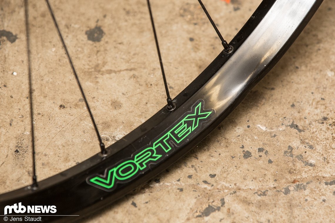

Wenig Spielraum für den Reifenwulst
Wenig Spielraum für den Reifenwulst - Ab Werk ist ein Tubeless-Felgenband eingeklebt. Nachträglich lassen sich Decals in sechs verschiedenen Farben aufkleben.

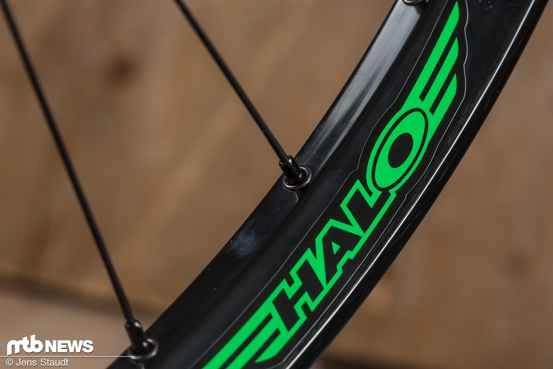

Geöste Felge mit asymmetrischem Profil
Geöste Felge mit asymmetrischem Profil - Am Halo Vortex-Laufradsatz setzen die Briten auf Nabe, Speichen, Nippel und Felge aus dem eigenen Haus.

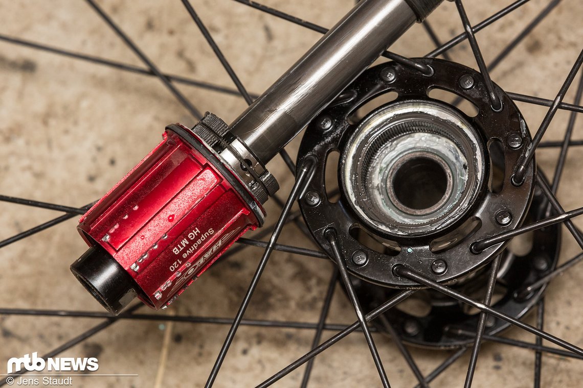

Alles selbst austauschbar und damit ideal für Fahrer, die lieber selbst schrauben
Alles selbst austauschbar und damit ideal für Fahrer, die lieber selbst schrauben - schraubt man die Endkappen ab, können Lager, Freilauf und Achse problemlos getauscht werden.

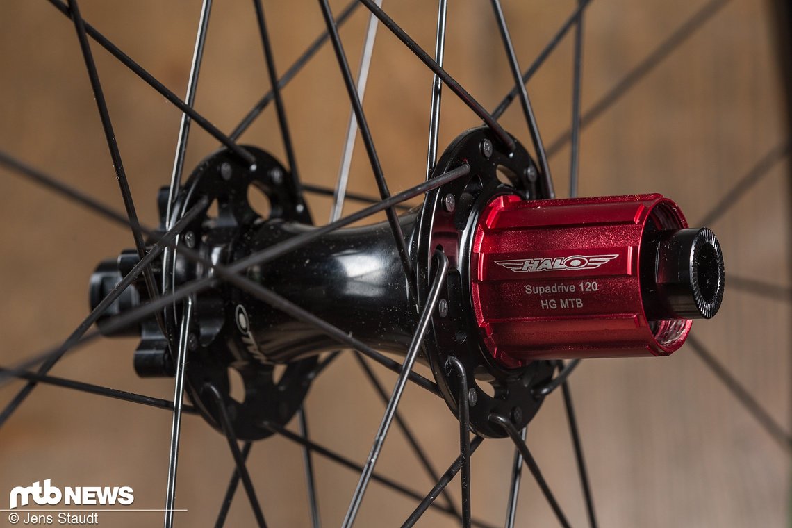

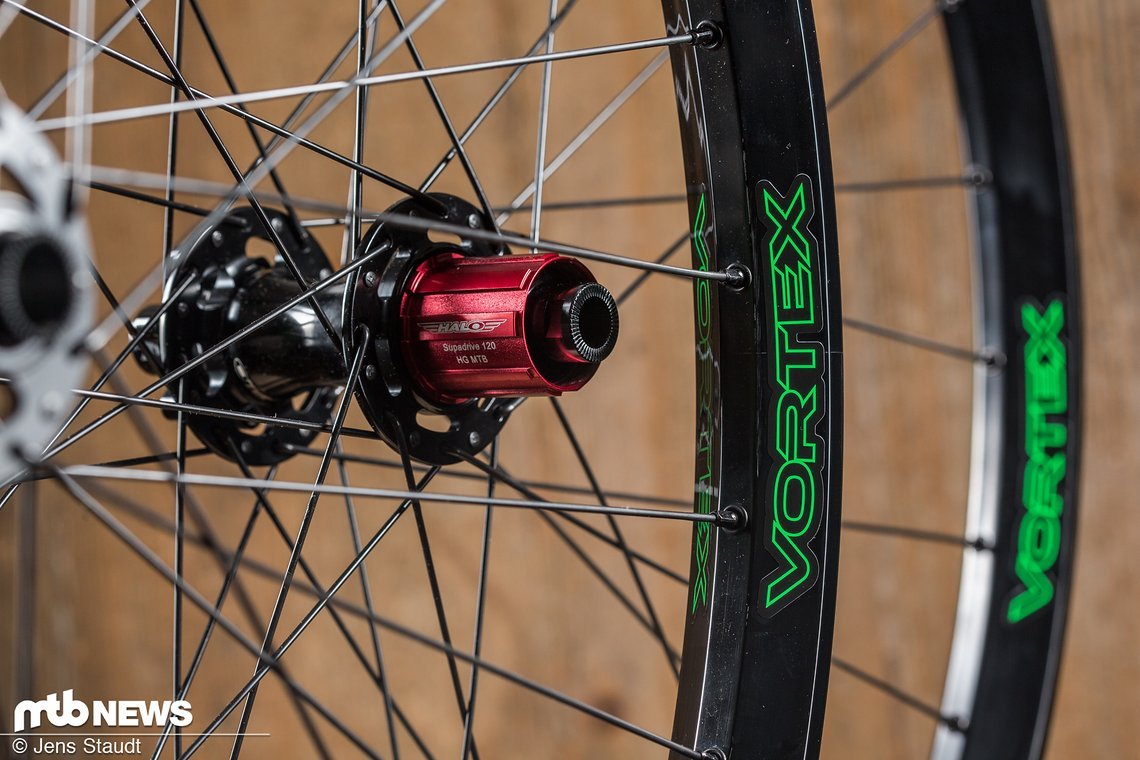

Fein verzahnt
Fein verzahnt - 120 Einrastpunkte bietet der Supadrive-Freilauf.

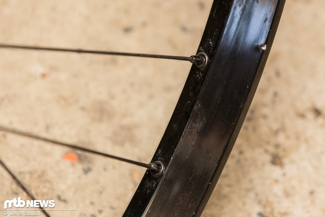

Beule 1
Beule 1 - Von der schweren Felge hätten wir mehr erwartet.
Beule 2
Beule 2 - Im direkten Vergleich konnten deutlich leichtere Felgen besser abschneiden.

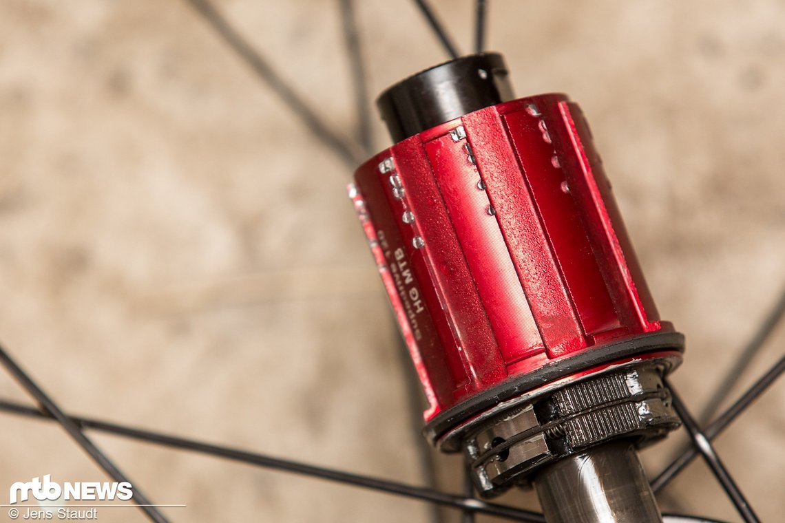

Gebrauchsspuren an Alu-Freilaufkörpern sind nichts neues.
Gebrauchsspuren an Alu-Freilaufkörpern sind nichts neues. - Hier gibt es aber auch Lösungsansätze, welche die Krafteinleitung von einzeln aufgesteckten Stahlritzeln gut verteilen.

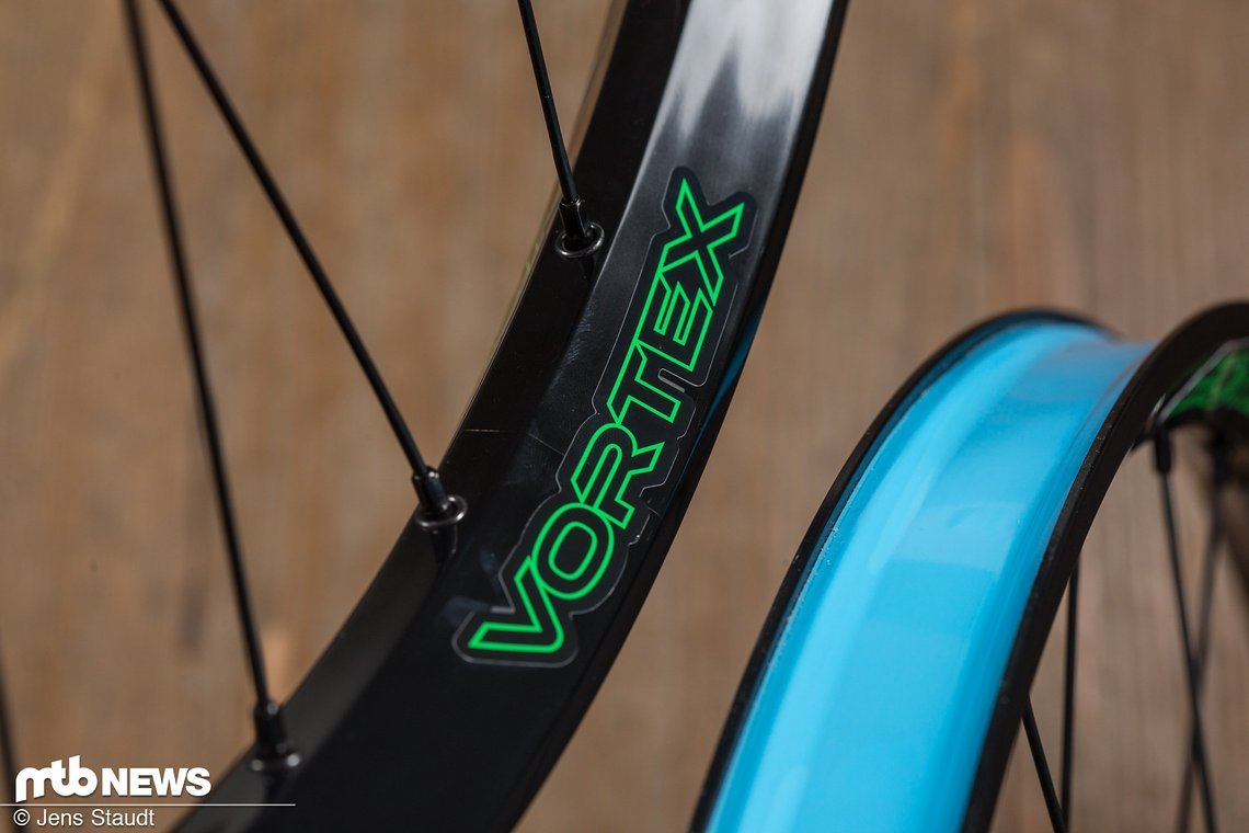

In schlichtes Schwarz gehüllt, aber mit der Option auf sechs verschiedene Decal-Kits, hat man am Halo Vortex-Laufradsatz die Option auf den All-black-everything-Look oder einen frischen Spritzer Farbe. Vor allem die Dezent gehaltene Option mit glänzend schwarzer Felge kann einen gelungenen ersten Eindruck vermitteln. Die Waage bestätigt den soliden ersten Eindruck des Laufradsatzes: 2239 g zeigt die Waage in der Konfiguration mit 29″-Durchmesser, Boost-Einbaumaß und Shimanp-Freilauf an. Trotz der großen Innenweite der Felge lieg der Halo Vortex-Laufradsatz also nicht gerade am unteren Ende des Gewichts-Spektrums.
Mit 38 mm Breite und 20,75 mm Höhe liegt das Felgenprofil eher auf der flachen Seite. Ab Werk ist das Felgenbett mit Tubeless-Felgenband versiegelt, trotzdem fällt die spezielle Form auf. Wie üblich sitzt eine Vertiefung in der Mitte – diese ist aber sehr weit zu den Rändern gezogen und bietet dem in Position gerutschten Reifenwulst somit wenig Spielraum nach innen. Von der Vertiefung zum Sitz des Reifenwulsts geht es recht steil nach oben. Halo verzichtet aber auf eine Überhöhung dazwischen, die der Reifen überwinden müsste. Insofern ist die Reifenmontage trotz unüblicher Form kein Problem. Kurze, aber breit abgestützte und mit Haken versehene Felgenhörner versprechen Steinen viel entgegenzusetzen.
# Wenig Spielraum für den Reifenwulst - Ab Werk ist ein Tubeless-Felgenband eingeklebt. Nachträglich lassen sich Decals in sechs verschiedenen Farben aufkleben.
# Alles selbst austauschbar und damit ideal für Fahrer, die lieber selbst schrauben - schraubt man die Endkappen ab, können Lager, Freilauf und Achse problemlos getauscht werden.
Fein verzahnt
# Fein verzahnt - 120 Einrastpunkte bietet der Supadrive-Freilauf.

Ein geringer Einrastwinkel ist eine feine Sache, wenn es auf technischen Uphills entlang geht – der ständige Wechsel zwischen Beschleunigung und Stopp ist besonders angenehm, wenn man nicht erst ins Leere tritt. Fast direkt wird beim Halo Vortex-Laufradsatz die Kraft auf den Boden übertragen und Vortrieb generiert. Leider spielt hier aber das etwas hohe Gewicht, das weit außen an den 600 g schweren Felgen sitzt, eine große Rolle. Während die Kraftübertragung sehr direkt erfolgt, benötigt es auch reichlich davon – das Gewicht will schließlich beschleunigt werden. Für Fahrer mit sehr rundem Tritt fällt diese Eigenheit im wahrsten Sinne des Wortes weniger ins Gewicht. Flatpedal-Piloten mit unrundem Tritt schubsen das Rad hingegen gefühlt Kurbelumdrehung für Kurbelumdrehung den Berg hoch.

Beule 1
# Beule 1 - Von der schweren Felge hätten wir mehr erwartet.
Beule 2
# Beule 2 - Im direkten Vergleich konnten deutlich leichtere Felgen besser abschneiden.
# Gebrauchsspuren an Alu-Freilaufkörpern sind nichts neues. - Hier gibt es aber auch Lösungsansätze, welche die Krafteinleitung von einzeln aufgesteckten Stahlritzeln gut verteilen.
