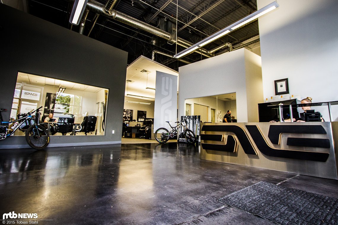

ENVE in Ogden, Utah
ENVE in Ogden, Utah

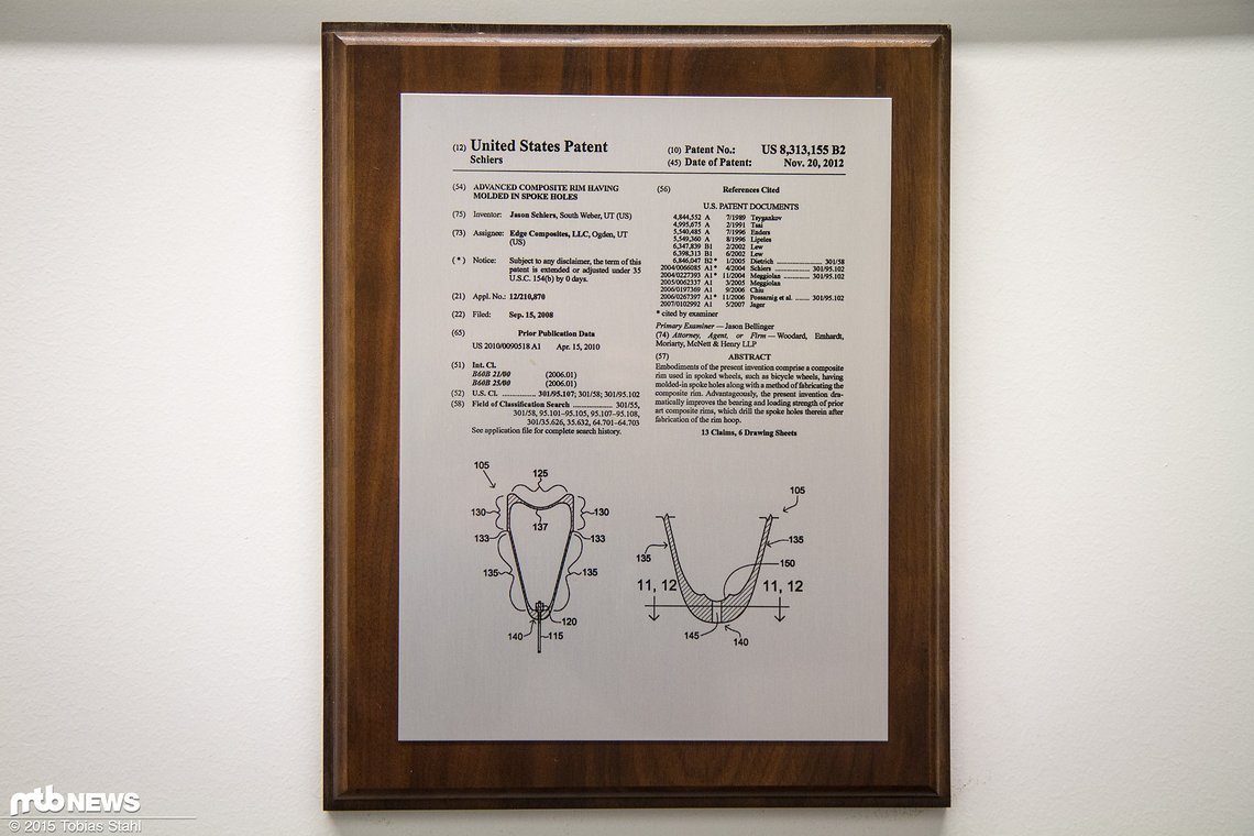

Eines der Patente, die auf den Felgen und ihrer Herstellung sind. Speichenlöcher, die während der Herstellung geformt und nicht nachträglich gebohrt werden

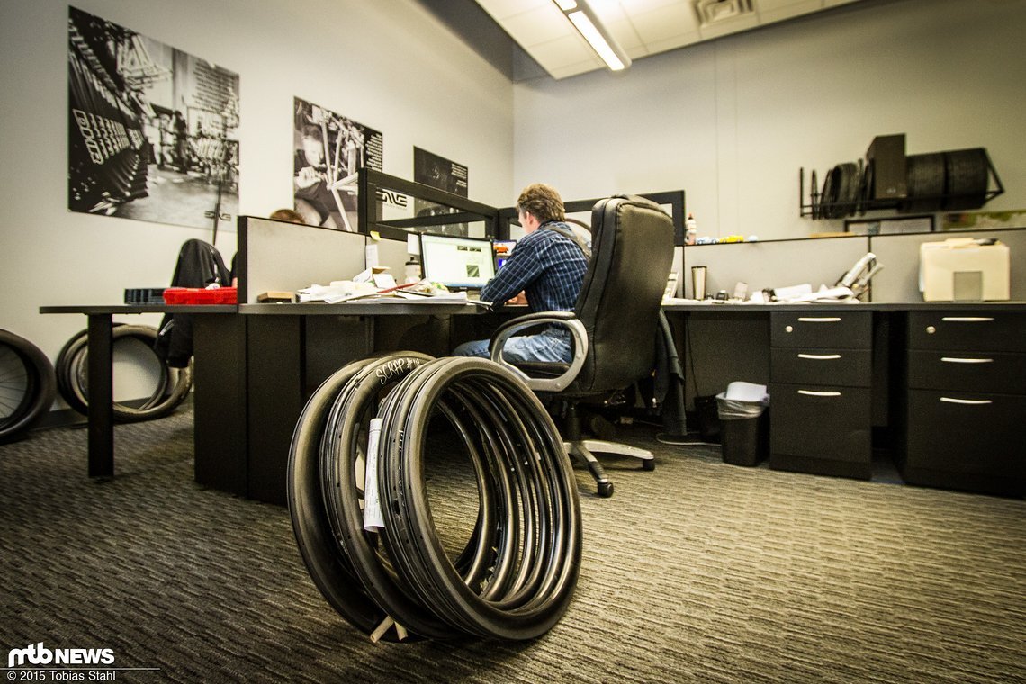

In der Engineering-Abteilung

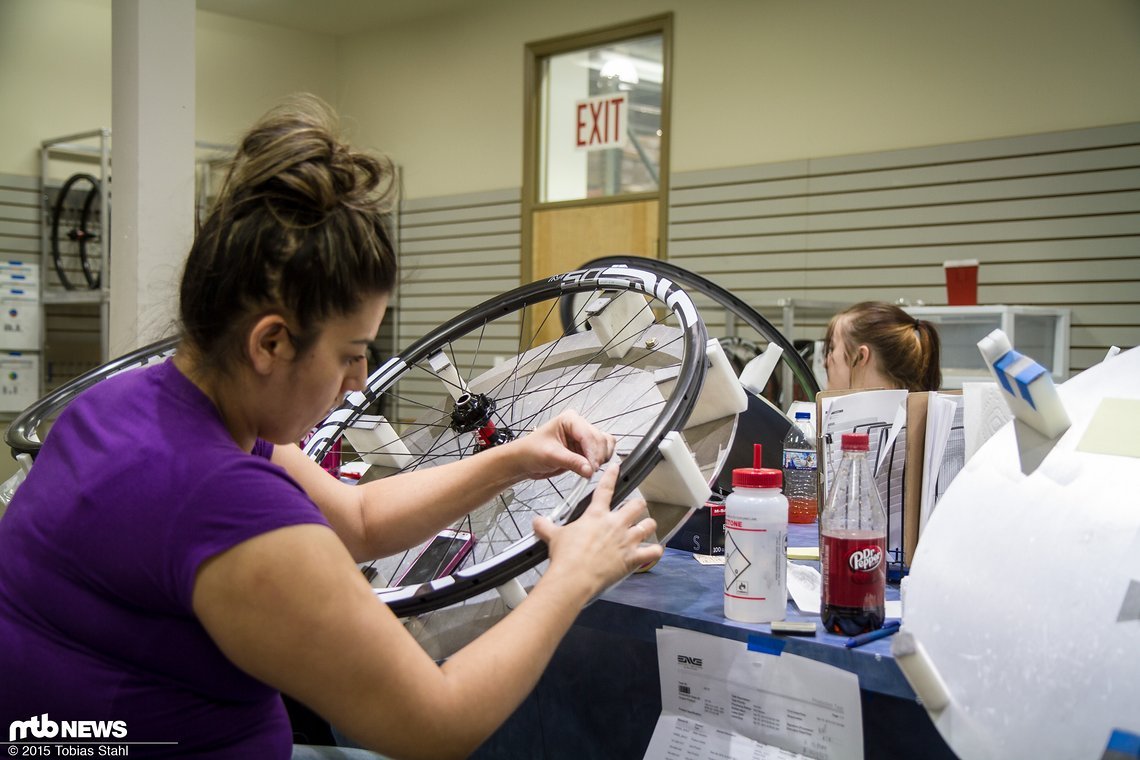

Bevor es zum Laufradbau geht

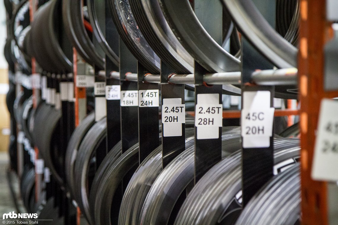

Zwischenlager
Zwischenlager
Diese Maschine speicht die Laufräder mit dem passenden Drehmoment ein
Zentrierte Laufräder sind das Ergebnis dieser Station

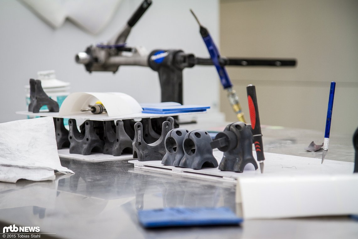

hier wird Hand an die Vorbauten angelegt...
Sie bekommen den letzten Schliff...

ENVE in Ogden, Utah
# ENVE in Ogden, Utah

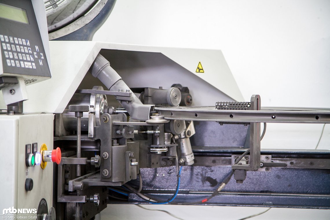

# Eines der Patente, die auf den Felgen und ihrer Herstellung sind. Speichenlöcher, die während der Herstellung geformt und nicht nachträglich gebohrt werden
# In der Engineering-Abteilung

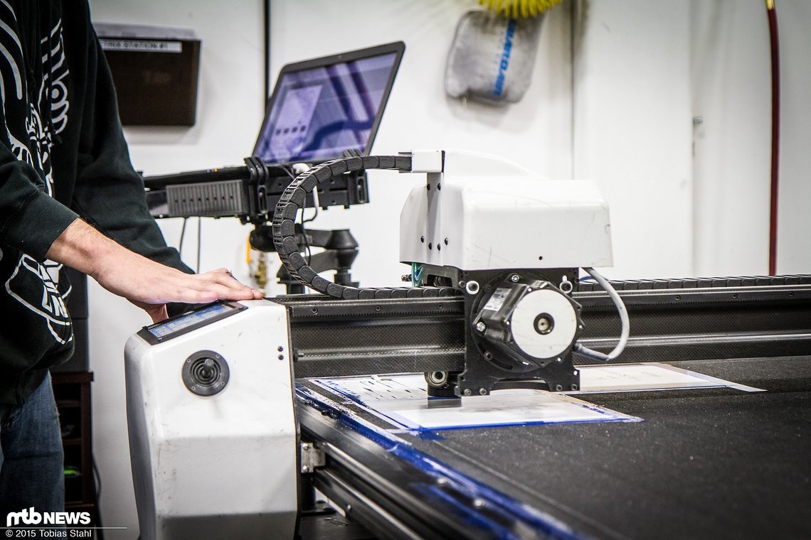

Der Schneideplotter bei der Arbeit
# Der Schneideplotter bei der Arbeit

Zwischenlager
# Zwischenlager

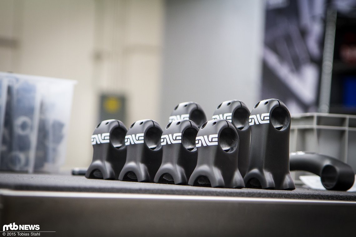

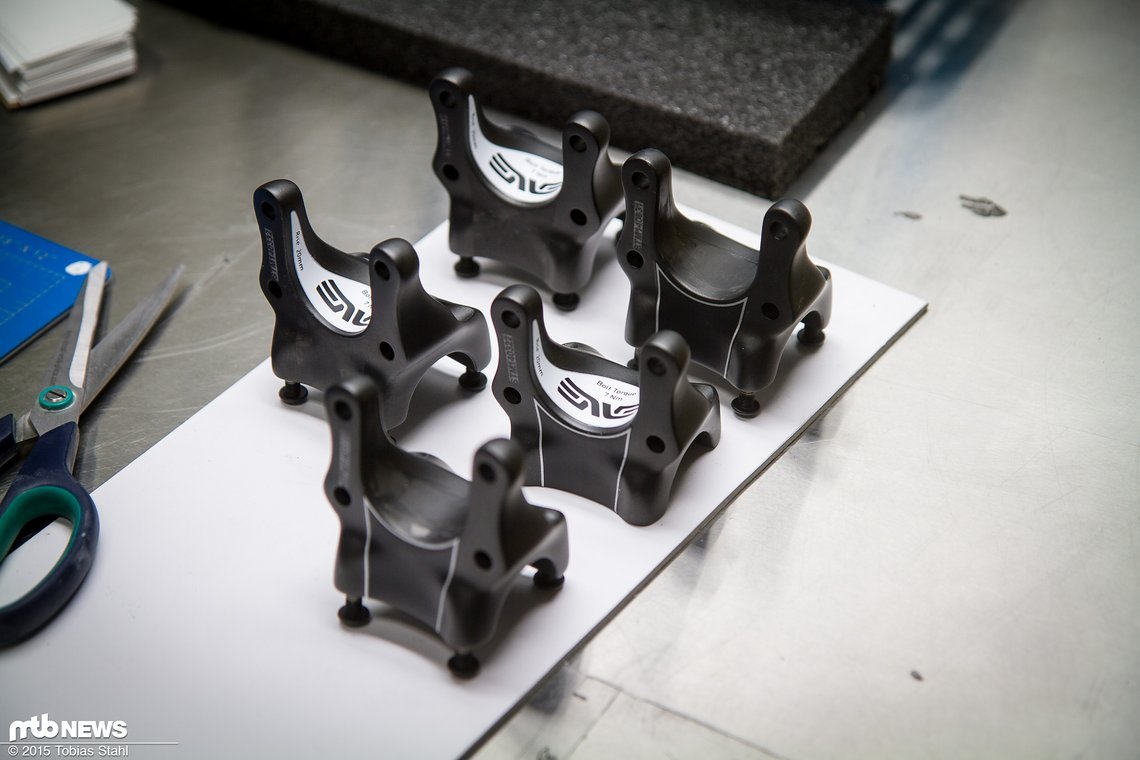

Finish und Lackierung der Vorbauten
# hier wird Hand an die Vorbauten angelegt...
# Sie bekommen den letzten Schliff...
...bevor sie im neuen Lackierbereich schön schwarz werden
# ...bevor sie im neuen Lackierbereich schön schwarz werden
Filigran: die Decals werden angebracht
# Filigran: die Decals werden angebracht
...und fertig sind die Vorbauten
# ...und fertig sind die Vorbauten
Enves Carbon Direct Mount Stem bekommt die letzten Handgriffe, bevor er zum Kunden geht
# Enves Carbon Direct Mount Stem bekommt die letzten Handgriffe, bevor er zum Kunden geht

Das Reich der Entwickler
# Das Reich der Entwickler
Hier ist alles vorhanden, was man zum Bau neuer Carbon-Teile benötigt
# Hier ist alles vorhanden, was man zum Bau neuer Carbon-Teile benötigt
