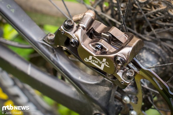

Schaut man sich die Dominion genauer an, erkennt man eine Menge clevere Details. Am Bremssattel finden sich seitlich zwei Madenschrauben, welche die Ausrichtung des Bremssattels deutlich erleichtern. Die Sicherungsschraube der nach unten entnehmbaren Bremsbeläge dienen als zusätzliche Versteifung des Sattels.

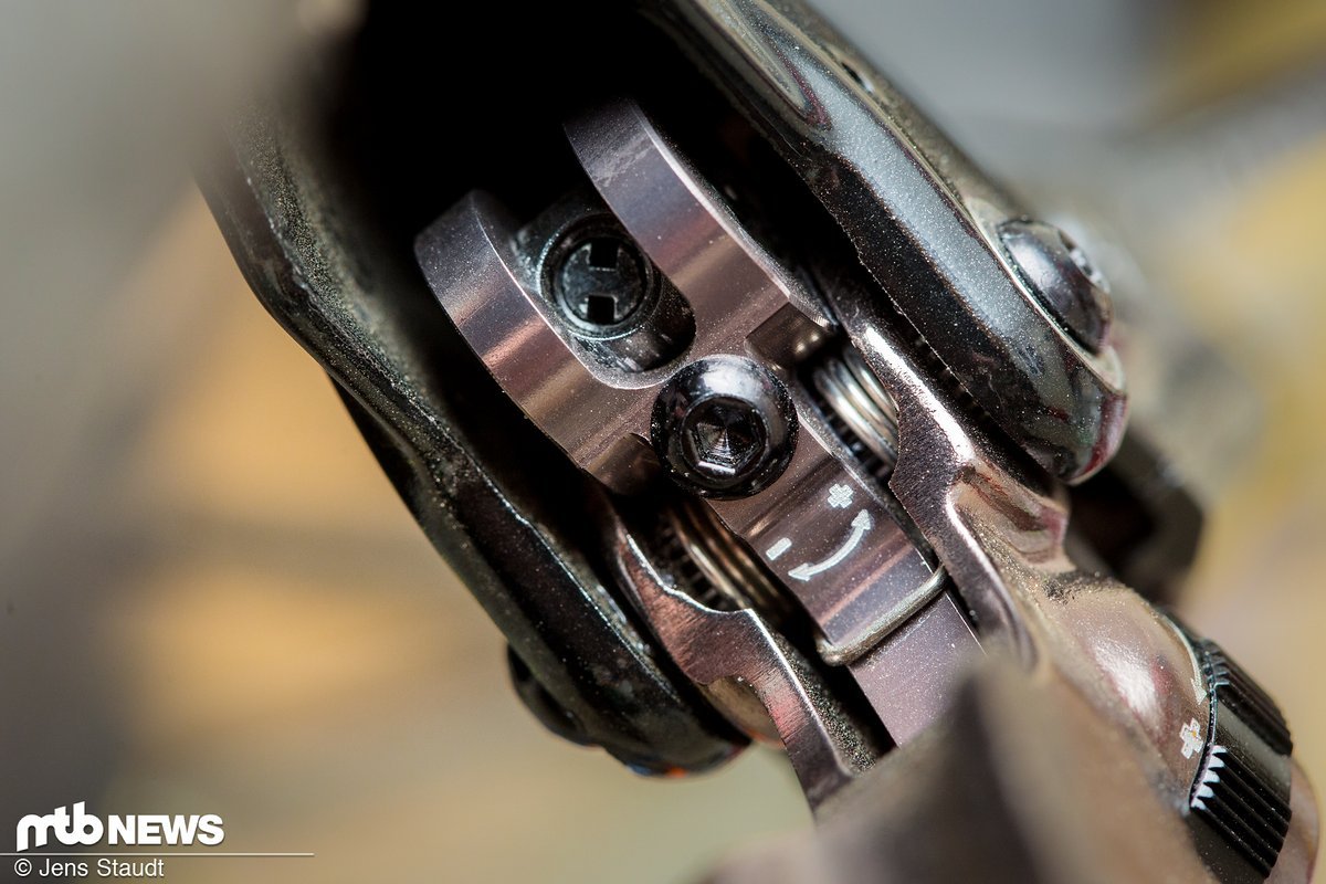

An der Gebereinheit findet man bekannte Features, wie die groß dimensionierte Griffweitenverstellung, die auch mit Handschuhen immer sauber zu bedienen ist. Hinter dem Hebel ist eine kleine Schraube versteckt, von der man eigentlich die Finger lassen sollte. Sie verändert die Lage des Geberkolbens, womit sich der Leerweg des Gebers eliminieren lässt: eine Betätigung des Bremshebelhebels führt nun unmittelbar zu einer Kolbenbewegung am Bremssattel.
Hier lässt sich die Position des Geberkolbens verändern
# Hier lässt sich die Position des Geberkolbens verändern – Jede Bremse wird einzeln im Werk kalibriert. Optional kann man den Leerweg des Hebels erhöhen.

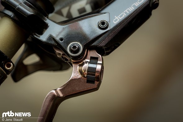

Brachial kommt der Hebel ins Haus
# Brachial kommt der Hebel ins Haus
Auch für grobe Hände leicht bedienbar
# Auch für grobe Hände leicht bedienbar – Die Hebellage lässt sich sehr leicht verstellen. Auch mit Handschuhen.

Drei Schrauben für Steifigkeit
# Drei Schrauben für Steifigkeit – Die Belagsicherungsschraube trägt zusätzlich zur Steifigkeit bei.

  • Hebel-Design Ohne Handschuhe fühlt sich der blank polierte Hebel trotz Vertiefungen sehr glatt an. Hier helfen entweder Grip-Tape oder Handschuhe.
Kleine Vertiefungen sollen für Grip sorgen.
# Kleine Vertiefungen sollen für Grip sorgen. – Die polierte Oberfläche erzeugt dennoch beim Fahren ohne Handschuhe auf Dauer ein etwas rutschiges Gefühl.
