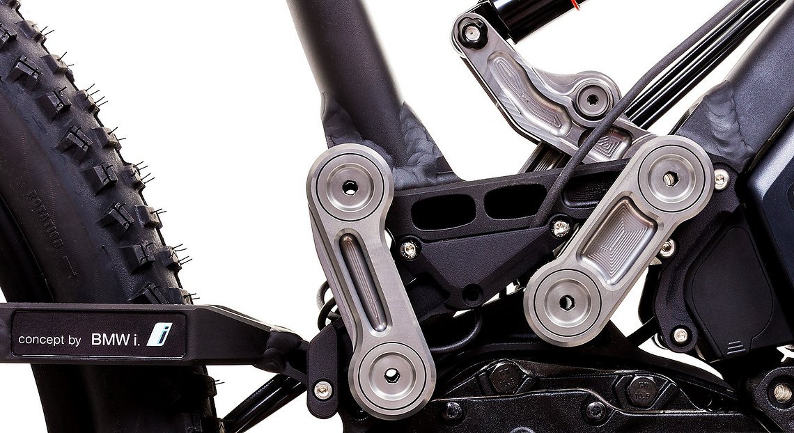

E-MTB Pedelecs mit Vollfederung gibt es viele, doch keines soll wie dieses sein. Gemeinsam mit der BMW Group Forschung und Technik hat die HNF GmbH eine neuartige Rahmen-Technologie für vollgefederte eBikes mit Mittelmotor konstruiert. Das dabei integrierte Triebsatzschwingen-Prinzip der BMW Group Forschung und Technik lässt den bisher fest am Hauptrahmen fixierten Antriebsstrang beim Einfedern mit dem Hinterbau mitschwingen. Dies soll erstmals die Kombination zwischen Hinterradfederung und dem langlebigen, wartungsfreien Carbon-Riemenantrieb bei Fullsuspension eBikes ermöglichen und zu herausragenden Antriebs- und Fahreigenschaften führen.
Aufwendig: Das von BMW patentierte Triebstrangkonzept soll dafür sorgen, dass keine Antriebseinflüsse entstehen und der Abstand des Antriebs relativ zum Rahmen konstant bleibt
# Aufwendig: Das von BMW patentierte Triebstrangkonzept soll dafür sorgen, dass keine Antriebseinflüsse entstehen und der Abstand des Antriebs relativ zum Rahmen konstant bleibt
Die BMW Forschung entwickelte diese Technologie mit dem Fokus auf e-Mobilität im Rahmen von Zweirad-Konzeptbetrachtungen in der Anriebsklasse bis zu 4 kW. Innerhalb der BMW Group und patentrechtlich wird die Technologie bei BMW i geführt, der Abteilung, die für die Entwicklung des ersten BMW Elektrofahrzeugs i3 sowie des Hybrid-Sportwagens i8 zuständig gewesen ist.

So werden Mittelmotor, Schaltung und Riemenantrieb zu einem Fahrwerksmodul integriert. HNF Heisenberg-Chefentwickler Karlheinz Nicolai und sein Team haben die neue Fahrwerktechnologie für das XF1 aus ihrer Modellreihe in eine eigenständige Form gebracht. Die Kinematik befindet sich integriert über dem Mittelmotor und verbindet diesen mit dem Rahmen. Um einen konstanten Abstand für den wartungsarmen Carbon-Zahnriemen zwischen Tretlagerachse und Hinterradnabe gewährleisten zu können, sind Mittelmotor und Hinterradnabe in die Triebsatzschwinge integriert. Der Riemen läuft unter Spannung exakt fluchtend zwischen den beiden Zahnriemenscheiben und kann selbst hohe Lastspitzen des Mittelmotors mühelos übertragen. Aktuell liegt uns leider noch keine detaillierte Ansicht der Kinematik vor, doch scheint es sich hier um eine weiterentwickelte Form der Antriebsschwinge zu handeln.
Klarer Fall: Die Handschrift von Kalle Nicolai ist unverkennbar
# Klarer Fall: Die Handschrift von Kalle Nicolai ist unverkennbar - doch auch Stilanleihen am GT Zaskar (Oberrohr durchstoßen von Sitzrohr) sind zu erkennen
Nach dem Prinzip einer Viergelenkkinematik mit virtuellem Drehpunkt um die Tretlagerachse soll die BMW i – Triebsatzschwinge so geführt werden, dass sich die relative Position der Tretlagereinheit des Mittelmotors zum Hauptrahmen nicht verändert. Diese Schwingenanbindung soll in Verbindung mit der Federbeinanlenkung große Federwege von bis zu 150 mm am Hinterrad ermöglichen.
Zu den fahrdynamischen Vorteilen der Antriebsschwinge gehört, dass sie pedalrückschlagfrei arbeitet. Im Vergleich zu anderen Fahrrad Hinterbaukonzepten, die speziell auf muskulären Antrieb optimiert sind, soll so auch bei voller elektrischer Unterstützung kein Versteifen des Hinterbaus auftreten. Das Fahrwerk soll so jederzeit sensibel ansprechen können und für hohe Traktion sorgen. Auch bei extremen Bodenunebenheiten im Gelände soll so ein gleichmäßiges und sauberes Treten möglich sein.
