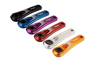

  • Erhältlich in Schwarz, Silber, Blau, Rot, Lila und Orange

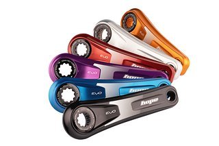

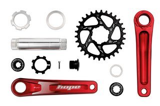

Das modulare Design der EVO Kurbel ermöglicht es dabei, Achslängen, Kurbelarmlängen und Kettenblätter individuell zu kombinieren. Insgesamt sind laut Hersteller über 300 Konfigurationen möglich, sodass die Kurbel an nahezu jedes Bike und jeden Fahrstil angepasst werden kann.
Mit dem modularen System möchte euch Hope maximale Möglichkeiten bei der Konfiguration bieten.
# Mit dem modularen System möchte euch Hope maximale Möglichkeiten bei der Konfiguration bieten.
Gefertigt wird die Kurbel aus 7150er Aluminium, das im Schmiede- und CNC-Verfahren bearbeitet wird. Die 30-mm-Oversize-Achse besteht aus 7075er Aluminium. Die Kurbelarme sind in verschiedenen Farben erhältlich, sodass auch optisch Akzente gesetzt werden können.
Die EVO Kurbel ist kompatibel mit 9- bis 12-fach-Schaltungen und bietet verschiedene Kettenblattoptionen, darunter spiderlose Retainer-Kettenblätter von 28 bis 36 Zähnen sowie 4-Arm-Spider in Single- oder Double-Konfiguration. Auch für Bashguards ist Platz vorgesehen. Zu haben ist sie ab 340 € (UVP).

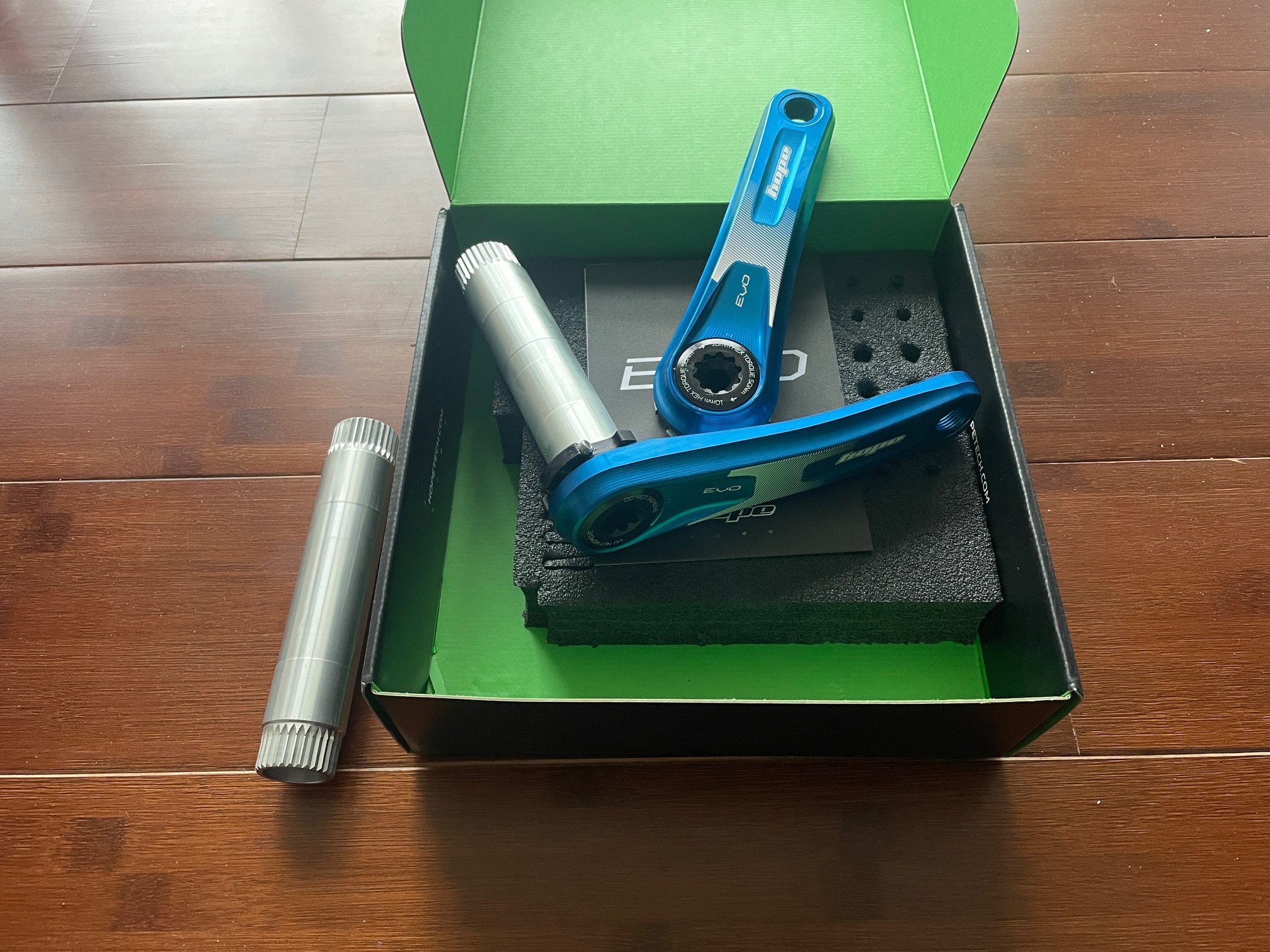

    Die Kurbeln sind da:
    Am 1.12. (Sonntag) über ebay bei biketart bestellt, heute am 12.12. geliefert. Well done biketart smilie
    Links im Bild eine etwas längere Achse für das 83mm-Tretlager-Gehäuse. Die Kurbel war nur für Standard-Gehäuse verfügbar, aber glücklicherweise lässt sich die Achse bei Hope mit wenig Aufwand tauschen.
    Der Umbau erfolgt voraussichtlich nächste Woche - mir fehlt noch eine Kleinigkeit ...

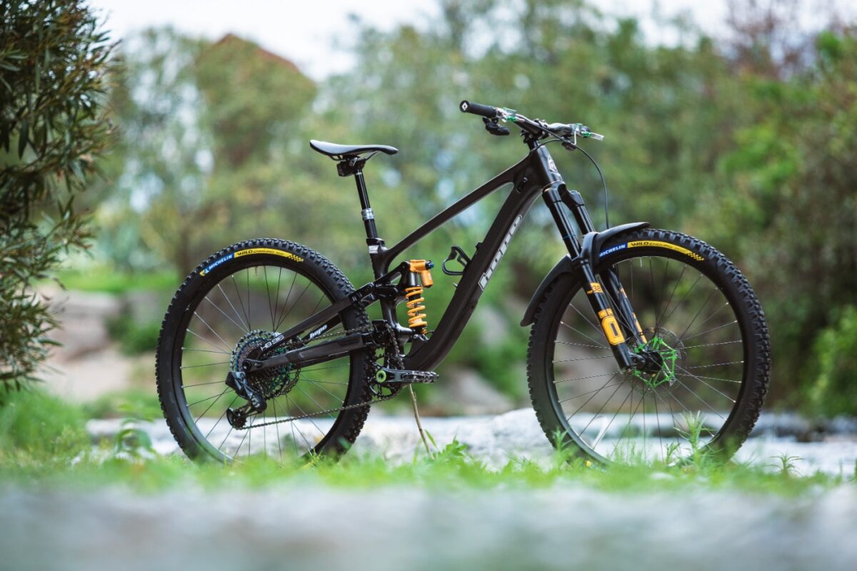

    danke für den test!
    das rad gibt mir irgendwie cannondale vibes (ja, ich weis das das ein eigenbau ist)
Was meinst du?
