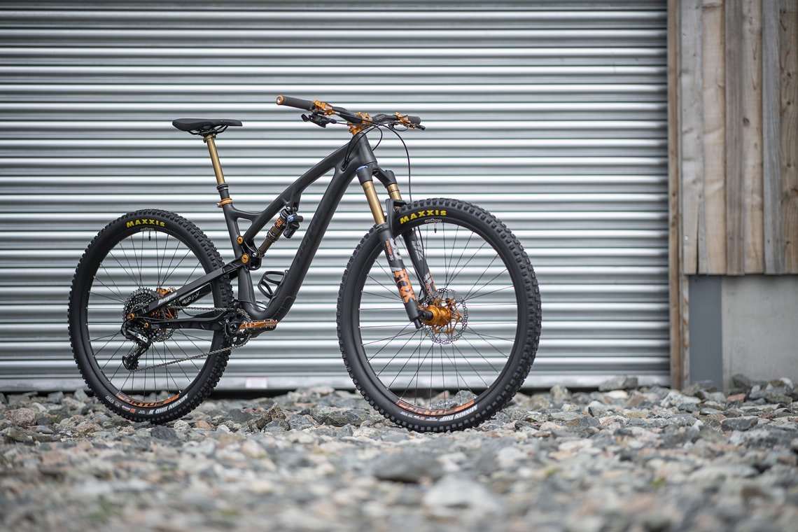

Mit dem Hope HB.130 stellen die Briten von Hope erstmals ein Trailbike vor. 29"-Laufräder und 130 mm Federweg an Heck sowie 140 mm an der Front sollen für jede Menge Fahrspaß sorgen
Mit dem Hope HB.130 stellen die Briten von Hope erstmals ein Trailbike vor. 29"-Laufräder und 130 mm Federweg an Heck sowie 140 mm an der Front sollen für jede Menge Fahrspaß sorgen - das HB.130 ist für einen Preis von 7.500 € in den Größen M, L und XL ab Mitte September erhältlich.

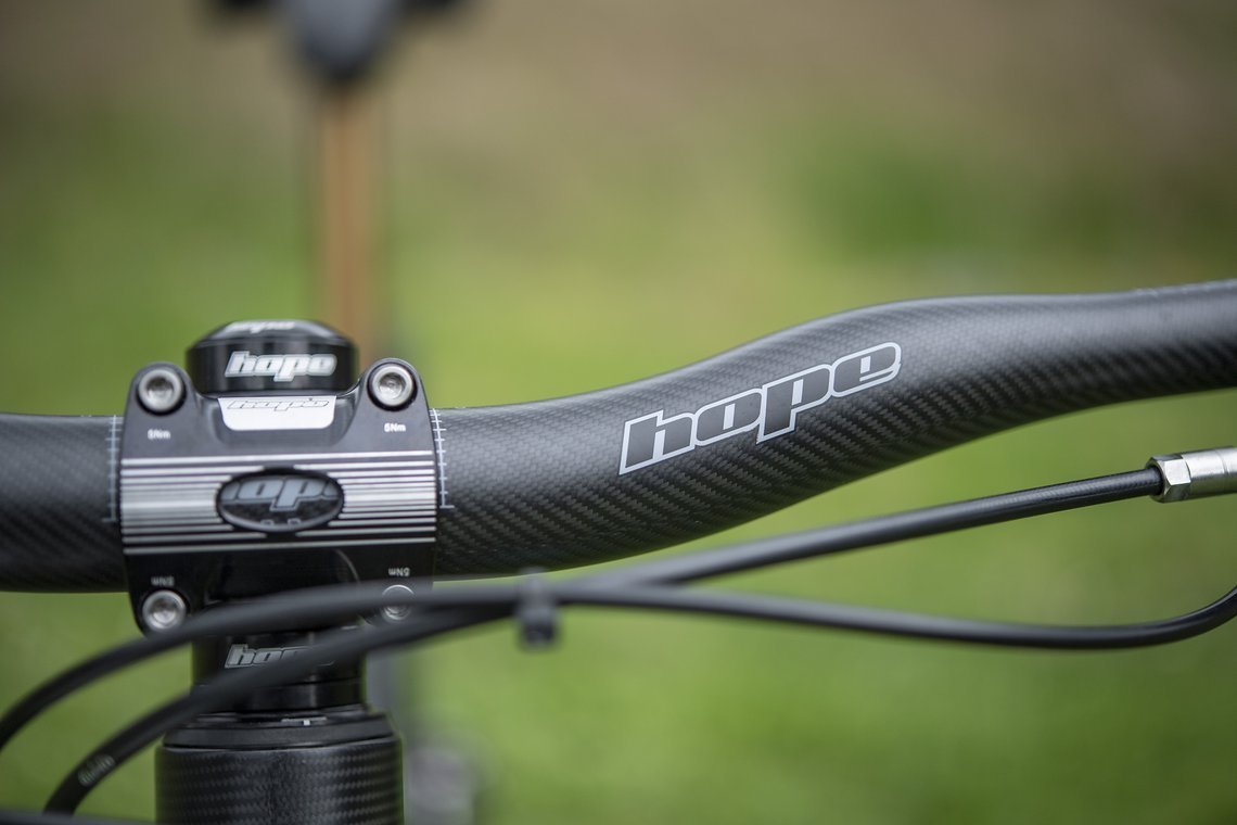

Der Hope Carbon-Lenker ist 780 mm breit.
# Mit dem Hope HB.130 stellen die Briten von Hope erstmals ein Trailbike vor. 29"-Laufräder und 130 mm Federweg an Heck sowie 140 mm an der Front sollen für jede Menge Fahrspaß sorgen - das HB.130 ist für einen Preis von 7.500 € in den Größen M, L und XL ab Mitte September erhältlich.
# Der Hope Carbon-Lenker ist 780 mm breit.

Auf dem Trail
Optisch erzielt das HB.130 auf jeden Fall schonmal die Höchstwertung. Ob das schicke Trailbike auch in der Performance-Wertung abräumen kann, erfahrt ihr hier. Der ideale Sag-Bereich des HB.130 liegt bei 25 % bis 30 %, ich entschied mich für die abfahrtslastigere Variante mit 30 % und belasse den Flipchip vorerst in der hohen Einstellung. Die Sitzposition ist dank des steilen Sitzrohrs schön zentral und man nimmt eine angenehm aufrechte Haltung auf dem Rad ein. Dadurch wird die eingebrachte Energie effektiv in Vortrieb umgewandelt. Weiterhin sorgt die hohe Steifigkeit des HB.130 für ein spritziges Fahrverhalten. Auch der Hinterbau trägt zur guten Uphill-Qualität des Trailbikes bei und bleibt antriebsneutral. Bei unrundem Tritt oder wenn das Heck auch im Wiegetritt ruhig bleiben soll, hilft ein Griff an den Plattform-Hebel des Dämpfers. Dieser ist dank des am Oberrohr befestigten Federbeins leicht zu erreichen.
Bergauf liefert das HB.130 eine ausgezeichnete Performance ab
# Bergauf liefert das HB.130 eine ausgezeichnete Performance ab - die ausbalancierte Geometrie und der antriebsneutrale Hinterbau sorgen für jede Menge Vortrieb.
Geht es auf steilen, technischen anspruchsvollen Trails bergauf, macht das Hope HB.130 jede Menge Spaß. Das Bike schiebt präzise und flott über alle Hindernisse hinweg. Dabei stellt der Viergelenker-Hinterbau mehr als genügend Traktion zur Verfügung. Selbst im Wiegetritt ist ein Durchdrehen des Hinterrads absolute Mangelware. Auch das an steilen Rampen häufig vorkommende Ansteigen der Front ist beim HB.130 zumindest in der hohen Geometrie-Einstellung kein Thema. Im Low-Setting ließ sich ein Ansteigen des Vorderrads zwar provozieren, dies stellte im Praxiseinsatz jedoch zu keiner Zeit ein Problem dar. Das HB.130 ist eines dieser Bikes, mit denen man gerne noch schnell die steile Rampe zum nächsten Trail hochsprintet. Jedoch ist das Trailbike auf ruppigen Uphills aufgrund des effizienten Hinterbaus nicht ganz so komfortabel wie manch anderer Trailflitzer.
roofowler Z6R7454
# roofowler Z6R7454
Zwar ist das HB.130 ein sehr guter Kletterer, aber Uphill bleibt Uphill und richtig Spaß gibt’s mit jedem Bike erst, wenn der Trail bergab zeigt. Das neue Hope-Bike bildet hier keine Ausnahme: Agil lässt sich das Trailbike über die Trails scheuchen, in Kurven drücken oder über Hindernisse lupfen. Der Hinterbau bietet jederzeit genügend Gegenhalt und dank des steifen Rahmens und der Fox 36-Federgabel lässt sich das HB.130 sehr präzise in die gewünschte Richtung steuern. So hat man jede Menge Spaß dabei, kreative Linien auszuprobieren oder Geschwindigkeit an Hindernissen zu generieren. Auch vor Richtungswechseln scheut das HB.130 nicht: Egal ob gebauter Anlieger oder rutschige Off-Camber-Kurve, das Carbon-Bike lässt sich schnell und einfach in die neue Fahrtrichtung steuern.
Das lebhafte und spritzige Fahrverhalten des Hope HB.130 macht das Trailbike zu einem echten Spaßgaranten auf jedem Trail.
# Das lebhafte und spritzige Fahrverhalten des Hope HB.130 macht das Trailbike zu einem echten Spaßgaranten auf jedem Trail.
roofowler Z6R7821
# roofowler Z6R7821
roofowler RD50327
# roofowler RD50327
Wird der Trail ruppiger und vor allem schneller, so zeigt das schicke Bike Nerven und vermittelt dem Fahrer nicht die allerletzte Sicherheit. Nachdem ich den Flipchip in der tiefen Position montiert habe, liegt das Bike wesentlich stabiler und weniger nervös auf dem Trail. Diese Einstellung steht dem Hope HB.130 meiner Meinung nach wesentlich besser.
Zwar kann das Trailbike auch so selbstverständlich nicht an die Laufruhe eines Enduro-Bikes heranreichen, die ist jedoch auch nicht nötig. Denn hat man sich erstmal daran gewöhnt, so kann man es an Bord des HB.130 richtig krachen lassen. Dank des progressiv ausgelegten Hinterbaus und ganzen vier Volumenspacern in der Federgabel schluckt das Fahrwerk auch grobe Schläge problemlos weg, ohne dabei unsensibel anzusprechen. Dies führt dazu, dass man mit dem Hope HB.130 auch auf ruppigen Trails fast schon mit seinen Kollegen auf Enduro-Bikes mithalten kann. Dabei hat man mit dem Trailbike bergauf und auf gemäßigteren Bikes auch noch deutlich mehr Spaß.
In schnellen, ruppigen Sektionen kann das HB.130 nicht mit einem Enduro-Bike mithalten
# In schnellen, ruppigen Sektionen kann das HB.130 nicht mit einem Enduro-Bike mithalten - dank des progressiven Fahrwerks und des soliden Aufbaus muss man sich jedoch keine Sorgen machen und kann trotzdem voll drauf halten.
Aufgrund des progressiven Fahrwerks und des steifen Rahmens fährt sich das Trailbike gerade bei hohen Geschwindigkeiten erwartungsgemäß etwas anstrengend und erfordert auf langen Trails eine gewisse Grundfitness. Insgesamt hat es Hope mit dem HB.130 geschafft, ein spaßiges Trailbike zu konstruieren, was sowohl bergauf als auch bergab eine super Figur macht und mit dem man wirklich keinen Trail scheuen muss.
roofowler Z6R7584
# roofowler Z6R7584
roofowler Z6R7757
# roofowler Z6R7757
