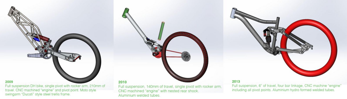

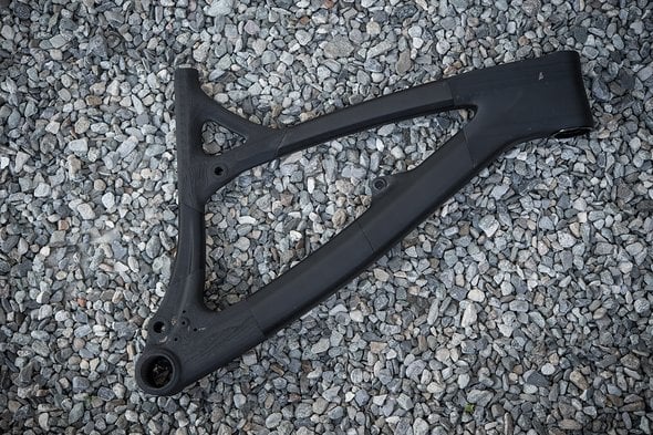

A long time in the making
A long time in the making - hier nur einige der früheren Konzepte von Hope, die es nie bis zur Serie geschafft haben.

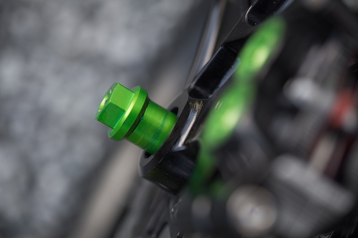

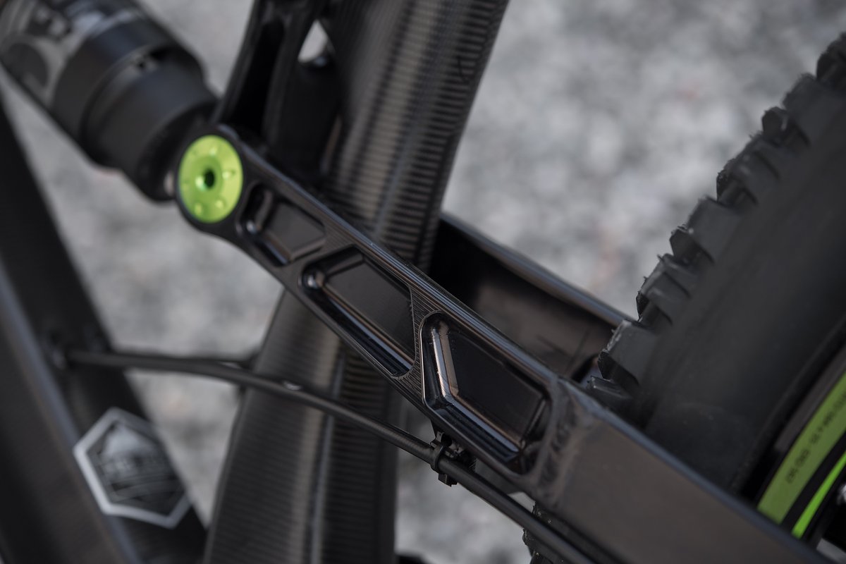

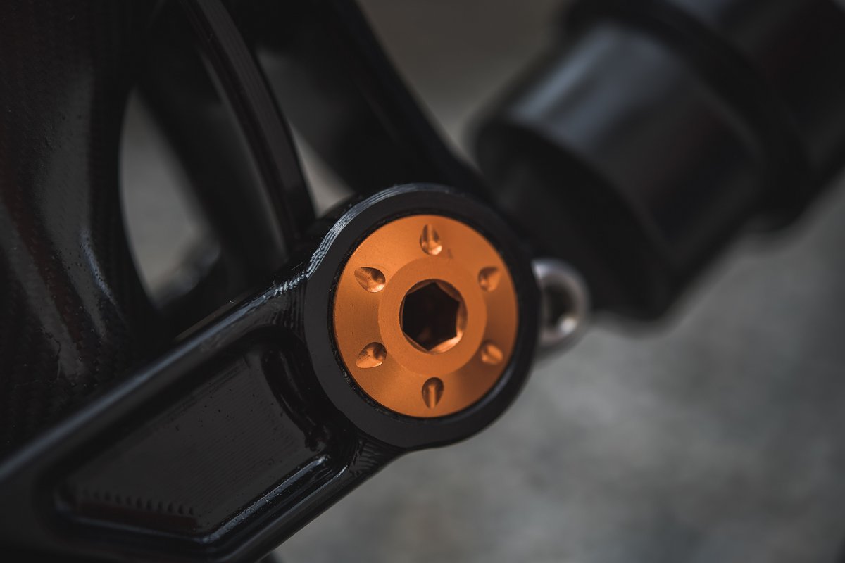

Eloxierte Umlenkwippe
Eloxierte Umlenkwippe - mit schick gemachten Schrauben.

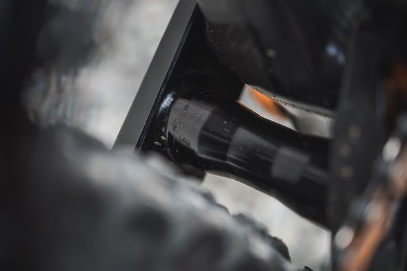

Statt Achse in der Achse
Statt Achse in der Achse - wie am Vorderrad sitzt eine dicke Achse direkt in den Lagern. So misst sie 17 statt 12 mm und ist nicht nur steifer sondern auch leichter.

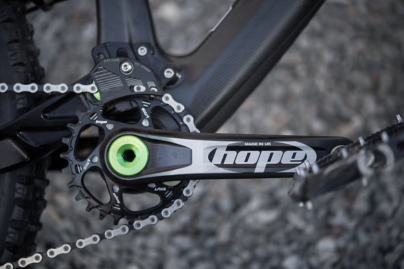

Das Kettenblatt ist zufällig das Boost-Blatt
Das Kettenblatt ist zufällig das Boost-Blatt - die Entscheidung für eine um 3 mm versetzte Kettenlinie fiel schon bevor der Standard bekannt wurde.

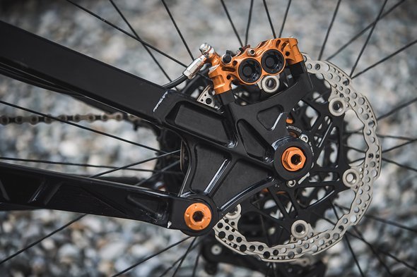

Eigentlich naheliegend
Eigentlich naheliegend - die radiale Bremsaufnahme samt passendem Bremssattel.

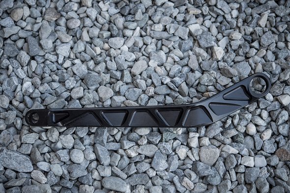

Fräs-Boomerang
Fräs-Boomerang - das größte Frästeil des Hope HB-160, aber nicht das mit dem größten Zerspananteil.

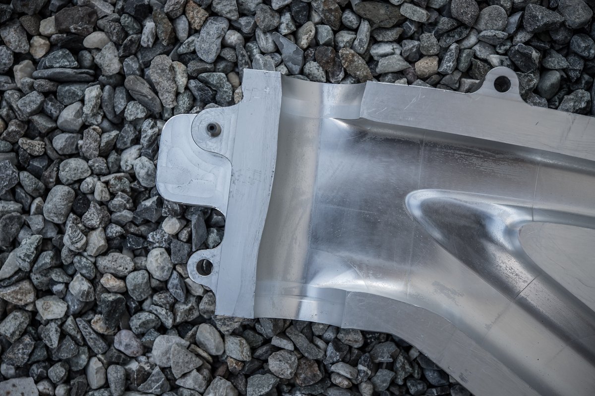

Fügestelle
Fügestelle - hier wird das Verbindungsstück zur anderen Kettenstrebe aufgesteckt und verklebt.

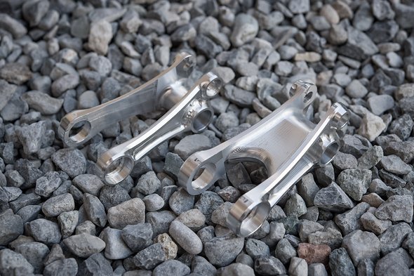

Varianten aus der 5-Achs-CNC-Fräse
Varianten aus der 5-Achs-CNC-Fräse - zunächst ging man mit der linken Umlenkung ins Rennen. Diese erwies sich jedoch als nicht steif genug. Also wurde kurzerhand das Design geändert, gefräst und probiert.

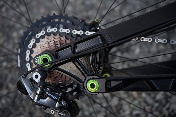

Der Horstlink ist schön groß dimensioniert
Der Horstlink ist schön groß dimensioniert - er wächst direkt aus der gefrästen Kettenstrebe und nimmt 2 Rillenkugellager nebeneinander auf.

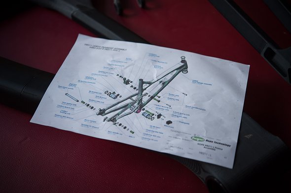

Die Explosionszeichnung
Die Explosionszeichnung - zeigt unter anderem, wie viele Einzelteile doch in einem Rahmen stecken und wo Hope gleich zwei Kugellager verwendet.

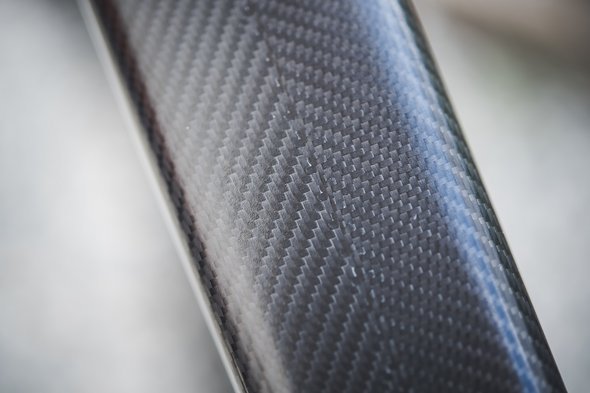

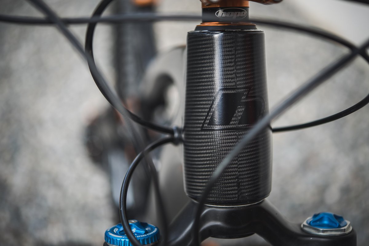

Feine Köperbindung
Feine Köperbindung - die obersten der 177 Prepregmatten des Carbon-Rahmens sind besonders fein gewoben.

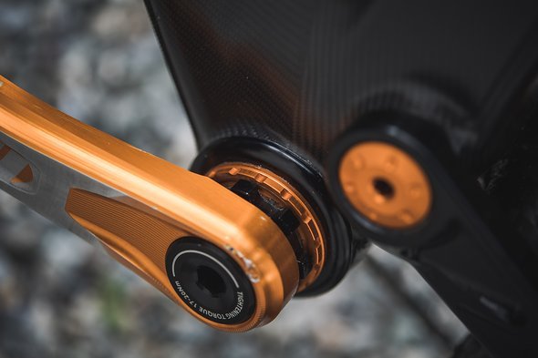

Rahmen und Innenlager aus einer Hand
Rahmen und Innenlager aus einer Hand - das soll maximale Lebensdauer garantieren und Geräuschbildung eliminieren.

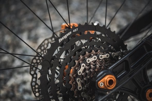

Kommt so leider nicht am Serienbike
Kommt so leider nicht am Serienbike - die 10–48 Zähne Kassette von Hope. Serienmäßig wird das Bike mit 10–44 Zähnen ausgeliefert.

Radiale Bremsaufnahme
Radiale Bremsaufnahme - ohne Adapter passen 160 mm Scheiben, mit den gezeigten 10 mm “Lego-Blocks” passt die 180er.

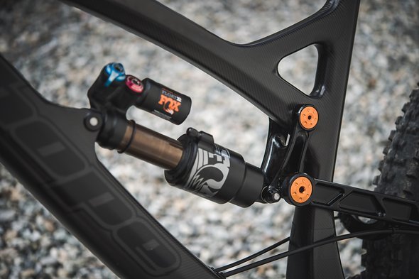

Für Racer perfekt, für alle, die Komfort suchen ein wenig straff
Für Racer perfekt, für alle, die Komfort suchen ein wenig straff - der Fox Float X2-Dämpfer ist für Rennfahrer gemacht.

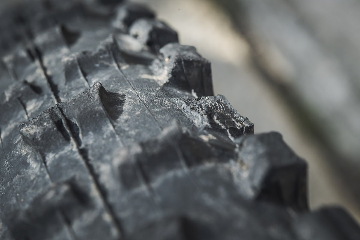

Stollenverlust und Schlitze in den Seitenwänden
Stollenverlust und Schlitze in den Seitenwänden - die Maxxis-Reifen überzeugten in Briancon nicht.

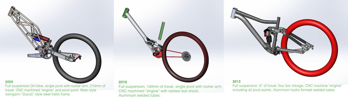

# A long time in the making - hier nur einige der früheren Konzepte von Hope, die es nie bis zur Serie geschafft haben.
Gerade als die Diskussion um 26″ oder 29″ zu eskalieren schien, setzte sich 27,5″ durch und wird auch im Hause Hope als Kompromiss aus beiden Welten akzeptiert. Anfangs plante man mit 150 mm Federweg, ein paar holprige Abfahrten im Urlaub später kam Firmenchef Ian jedoch ins Büro und wünschte sich noch ein paar mehr Reserven – also gut, dann eben 160 mm. DW-Link, VPP, Eingelenker, Horst-Link? Da jeder Hope-Mitarbeiter von seinem Arbeitgeber ein Wunschrad gestellt bekommt, waren Testfahrten mit den üblichen Verdächtigen kein Problem. Die Erkenntnis: Jedes Konzept kann funktionieren! Am praktikabelsten umsetzbar erschien ein Viergelenker, auf den die Wahl dank der großen Freiheit bei der Gestaltung der Kennlinie letztendlich auch fiel.
# Eloxierte Umlenkwippe - mit schick gemachten Schrauben.

Die Asymmetrie der Speichen am Hinterrad war Hope schon länger ein Dorn im Auge bei der Konstruktion für alle bisherigen Laufradmaße. Deshalb ließ man den Abstand der Speichenflansche unangetastet, positionierte ihn aber symmetrisch, wodurch sich bereits ein steiferes und haltbareres Hinterrad ergeben soll. Auf der rechten Seite ist Platz für die hauseigene 11-fach Kassette mit extra großer Bandbreite und ein selbst entwickeltes Schaltauge. Links fällt bei Betrachtung der Position der Bremse auf: Die aktuellen Standards IS und Boost positionieren die Bremsscheibe unnötig weit außen. Hope dagegen hangelt sich einfach vom linken Speichenflansch zur Bremsscheibe zum Bremssattel und siehe da: 130 mm Einbaubreite genügen! Die Kettenlinie fällt zufällig mit der des Boost-Standards zusammen, die Bremsseite scheint dagegen optisch fast im Rad zu verschwinden. Wenn man ohnehin schon eine eigene Nabe konstruiert, kann man auch gleich die Achse angehen, denn: Warum verwendet man am Hinterrad eine 12 mm Achse in einer 17 mm Achse, auf der die Kugellager laufen, während man am Vorderrad einfach eine große (15 oder 20 mm) Achse direkt in die Kugellager steckt? Unnötig! Also entfällt am Hinterrad schlicht die Achse in der Achse – geboren ist die 17 mm Steckachse fürs Hinterrad.
# Statt Achse in der Achse - wie am Vorderrad sitzt eine dicke Achse direkt in den Lagern. So misst sie 17 statt 12 mm und ist nicht nur steifer sondern auch leichter.

Ähnlich pragmatisch ging man am nächsten Anschraubpunkt, dem Tretlager, vor. Große Kugellager sollten es sein, für existierende 30 mm Achsen. Diese sitzen schlicht in einer Aluminiumhülse, die austauschbar ist – sollte jemand beim Lager-Ausbau nicht sorgsam zu Werke gehen. Eine Kettenführung nach existierendem Standard passt leider nicht über diese Hülse, also wurde einfach eine eigene Kettenführung konstruiert, die direkt oberhalb des Innenlagers am Rahmen angeschraubt werden kann.
# Eigentlich naheliegend - die radiale Bremsaufnahme samt passendem Bremssattel.

Fräs-Boomerang
# Fräs-Boomerang - das größte Frästeil des Hope HB-160, aber nicht das mit dem größten Zerspananteil.
Fügestelle
# Fügestelle - hier wird das Verbindungsstück zur anderen Kettenstrebe aufgesteckt und verklebt.
Ärgerlich war zunächst, dass man die linke und rechte Kettenstrebe sowie die Ausfallenden mit Streben und Verbindungsstück schweißen lassen musste – schließlich ging das bisher nur extern. Außerdem sorgt der Wärmeeintrag beim Schweißen für Verzug und Materialveränderungen, wodurch die gefrästen Lagersitze nicht mehr perfekt passen. Mangels Alternativen ließ man die ersten Prototypen des Hope HB-160 schweißen, aber nach einigem Tüfteln stellte man fest: Kleben hieß die Lösung! Geklebt wird in der Luftfahrt, der Automobilindustrie, im Weltraum und in der Tiefsee – dabei entstehen keine Verzüge, keine Eigenspannungen und es bedarf auch keines neuen Schweißarbeitsplatzes. Als “Cherry on Top” musste keine schweißbare Aluminium-Legierung verwendet werden, man konnte stattdessen eine mit besserer Dauerfestigkeit auswählen. Einziger Haken: das Frästeil wurde etwas komplexer, weil es die passende Klebefläche bieten musste – komplexe Frästeile stören in Barnoldswick jedoch niemanden. Deshalb feiert die – übrigens auch an alten Mountainbikes schon verwendete – stoffschlüssige Verbindung ein Comeback. Laut Hope hält beispielsweise die Verbindung der Kettenstreben auf dem Prüfstand 3 Mal länger durch, als die geschweißte Version – schlicht aufgrund des fehlenden Wärmeeintrags und der anderen Legierung. Dazu hat Hope die Fertigung im Haus und kann Qualität und Lieferzeiten so besser kontrollieren.
# Varianten aus der 5-Achs-CNC-Fräse - zunächst ging man mit der linken Umlenkung ins Rennen. Diese erwies sich jedoch als nicht steif genug. Also wurde kurzerhand das Design geändert, gefräst und probiert.
# Der Horstlink ist schön groß dimensioniert - er wächst direkt aus der gefrästen Kettenstrebe und nimmt 2 Rillenkugellager nebeneinander auf.
# Die Explosionszeichnung - zeigt unter anderem, wie viele Einzelteile doch in einem Rahmen stecken und wo Hope gleich zwei Kugellager verwendet.

Selten haben wir in einer Ausstattungsliste so oft denselben Hersteller gesehen: Deutlich mehr als die Hälfte der Anbauteile kommt aus Barnoldswick, UK. Das ist absolut einzigartig – und erklärt, kombiniert mit den vielen Sondermaßen, warum das Bike nicht als Rahmen allein erhältlich ist.

Feine Köperbindung
# Feine Köperbindung - die obersten der 177 Prepregmatten des Carbon-Rahmens sind besonders fein gewoben.
# Rahmen und Innenlager aus einer Hand - das soll maximale Lebensdauer garantieren und Geräuschbildung eliminieren.

Detailverliebt
# Detailverliebt - statt Schraube und Scheibe gibt es eigens gefräste und eloxierte Vebindungselemente.
Eine Klebenaht so fein, dass man sie leicht übersieht
# Eine Klebenaht so fein, dass man sie leicht übersieht - linke und rechte Kettenstrebe werden durch eine eingeklebte Hülse verbunden.
# Kommt so leider nicht am Serienbike - die 10–48 Zähne Kassette von Hope. Serienmäßig wird das Bike mit 10–44 Zähnen ausgeliefert.
# Radiale Bremsaufnahme - ohne Adapter passen 160 mm Scheiben, mit den gezeigten 10 mm “Lego-Blocks” passt die 180er.

# Für Racer perfekt, für alle, die Komfort suchen ein wenig straff - der Fox Float X2-Dämpfer ist für Rennfahrer gemacht.

Auch der halbe Antrieb kommt von Hope selbst
# Auch der halbe Antrieb kommt von Hope selbst - Kurbeln, Kettenblatt und Kassette werden selbst gefräst und funktionierten im Test tadellos.

Unser Testbike wurde zuvor bereits 14 Tage im Bikepark und alpinem Geläuf bewegt, für uns allerdings mit neuen Reifen ausgestattet. Die RockShox Reverb-Sattelstütze schrie nach einem großen Service – davon abgesehen war das Bike perfekt in Schuss. Kein Knarzen, kaum Reibung, seidenweiche Schaltvorgänge trotz abgenutztem Eloxal an der Kassette. Die Maxxis-Reifen nervten nicht nur mit zwei Plattfüßen durch aufgeschnittene Seitenwände, sondern litten auch an Stollenverlust
# Stollenverlust und Schlitze in den Seitenwänden - die Maxxis-Reifen überzeugten in Briancon nicht.
