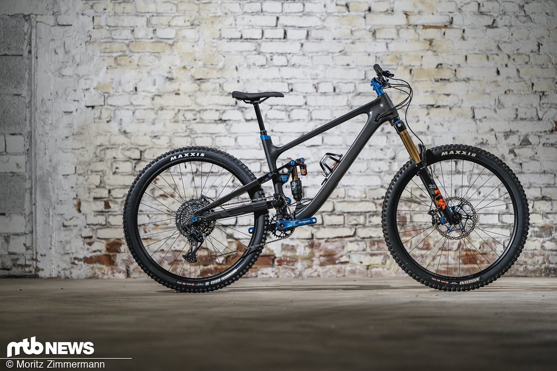

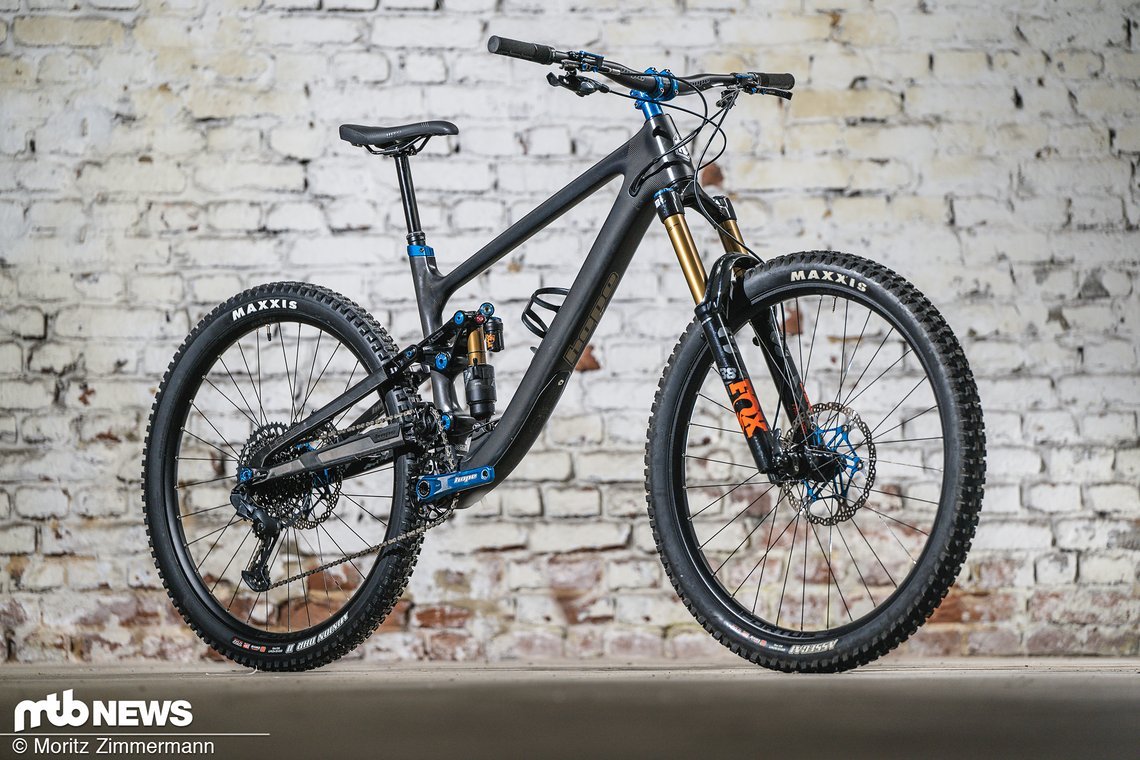

Mit dem Hope HB.916 stellten die Engländer im Jahr 2022 den Nachkommen des HB.160 Enduro Bikes vor. Damit verfügt das Mountainbike-Portfolio wieder über ein zweites Modell und ergänzt so das HB.130 – ein 29er Trail Bike mit 130 mm. Auch der neuste Bolide aus der Exoten-Schmiede – ausgestattet mit 170 mm an der Front und 160 mm am Heck – wird in Handarbeit in den heimischen Produktionsstätten in Barnoldswick/England gefertigt. Mit dem HB.916 will sich Hope ebenfalls die Vorteile des High-Pivot-Hinterbaus zunutze machen und setzt auf ein Eingelenker-System mit Drehpunkt in der Kettenstrebe.
Das HB.916 kann per Flip-Chip-Anpassung als Mullet- oder Full-29-Bike pilotiert werden, zusätzlich gibt es die Möglichkeit, auch die Geometrie leicht anzupassen. Wer dieses edle High-Pivot-Bike sein Eigen nennen möchte, hat verschiedene Varianten zur Auswahl. Gestartet wird mit einem Rahmenset in Carbon-Finish inklusive Dämpfer, Steuersatz und Tretlager für 4.700 €. Komplettbikes ohne Schaltung starten bei 7.900 € für ein fahrfertiges HB.916, in der Top-Ausstattung werden bis zu 10.300 € aufgerufen. Unser rund 16 kg leichtes Testbike mit Fox Factory Fahrwerk, SRAM GX-Schaltung samt gefräster Hope Tech-Anbauteilen kommt auf 8.500 €. Wie sich das HB.916 auf dem Trail geschlagen hat, erfahrt ihr in den folgenden Kapiteln.
Das Hope HB.916 ein waschechtes Enduro Bike mit 170 / 160 mm Federweg
# Das Hope HB.916 ein waschechtes Enduro Bike mit 170 / 160 mm Federweg – preislich liegt das von uns getestete High-Pivot -Bike bei rund 8.500 €.

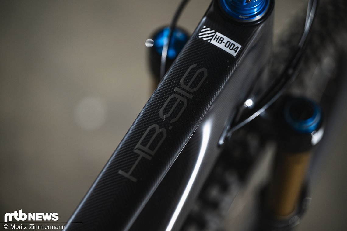

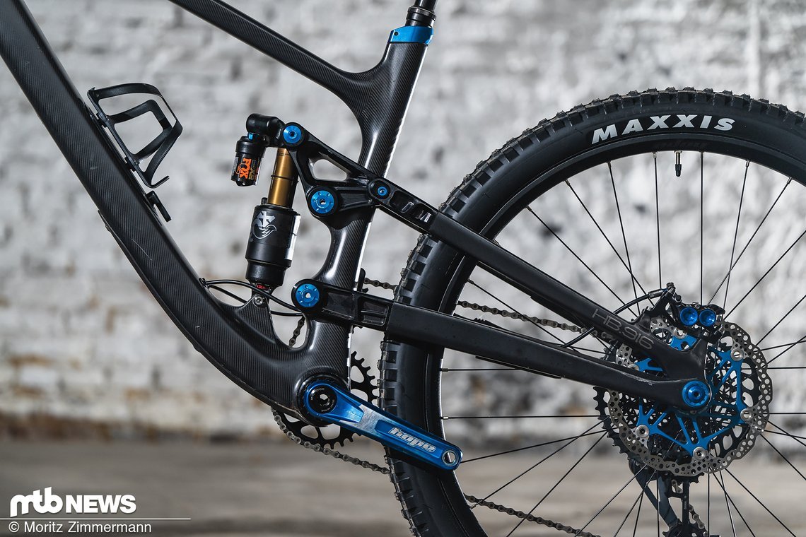

Neben dem feinen Carbon-Finish des Hauptrahmens stechen an unserem Hope HB.916 Testbike ebenso die CNC-Frästeile hervor, die beispielsweise Sitz- und Kettenstreben mit der Umlenkung verbinden. Hope zufolge ist man diesen Weg gegangen, um die Rahmenlager in Aluminium einpressen zu können – außerdem sollen diese durch eine breitere Abstützung länger ihren Dienst tun. Das heute fast schon unentbehrliche Staufach im Rahmen hat ebenfalls seinen Platz im Unterrohr gefunden. Hope bezeichnet es als „Butty Box“ – was umgangssprachlich für „Brotbüchse“ steht. Sämtliche Leitungen werden im Rahmeninneren verlegt, dazu gibt es schützendes Gummi an den Hinterbaustreben, um diese vor einer schlagenden Kette zu schützen. Der Rahmen wird zudem durch einen vergleichsweise dünnen Unterrohrschutz vor Steinkontakt geschützt.
Das HB.916 zeigt, was es unter dem Klarlack hat

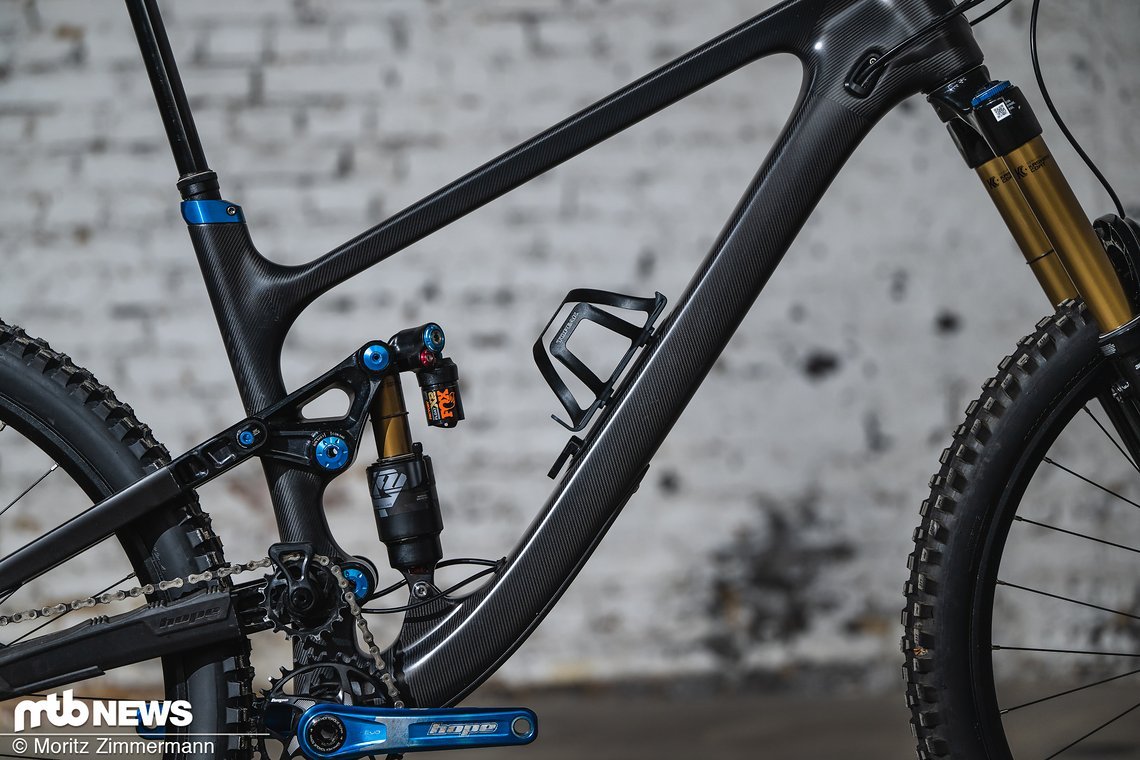

# Das HB.916 zeigt, was es unter dem Klarlack hat – und erfreut damit Kohlenstoff-Fans aller Welt, mit feinster, sichtbarer Karbonfaser.
Neben Carbon als Rahmenmaterial werden auch schicke CNC-Frästeile verbaut …
# Neben Carbon als Rahmenmaterial werden auch schicke CNC-Frästeile verbaut …

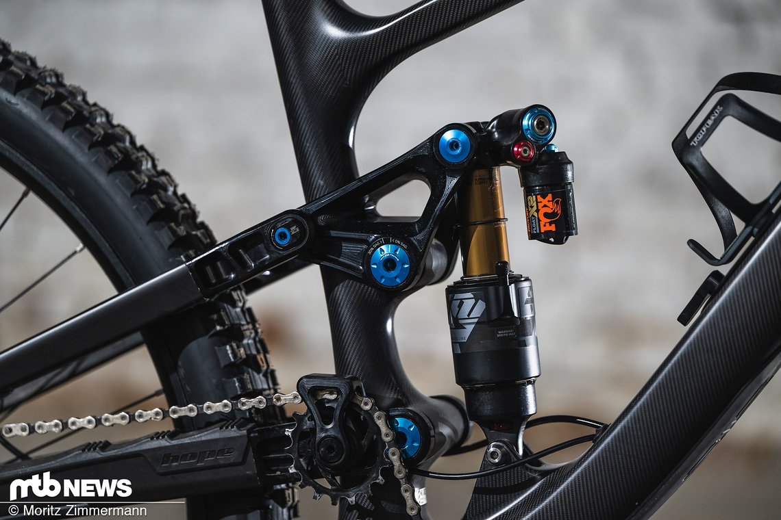

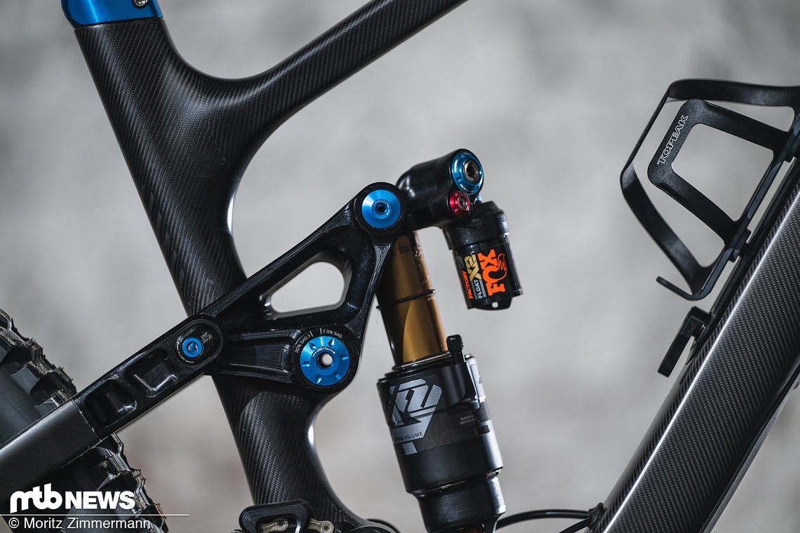

Beispielsweise werden damit die Carbon-Sitz- und Kettenstreben mit der Umlenkung verbunden.
# Beispielsweise werden damit die Carbon-Sitz- und Kettenstreben mit der Umlenkung verbunden.

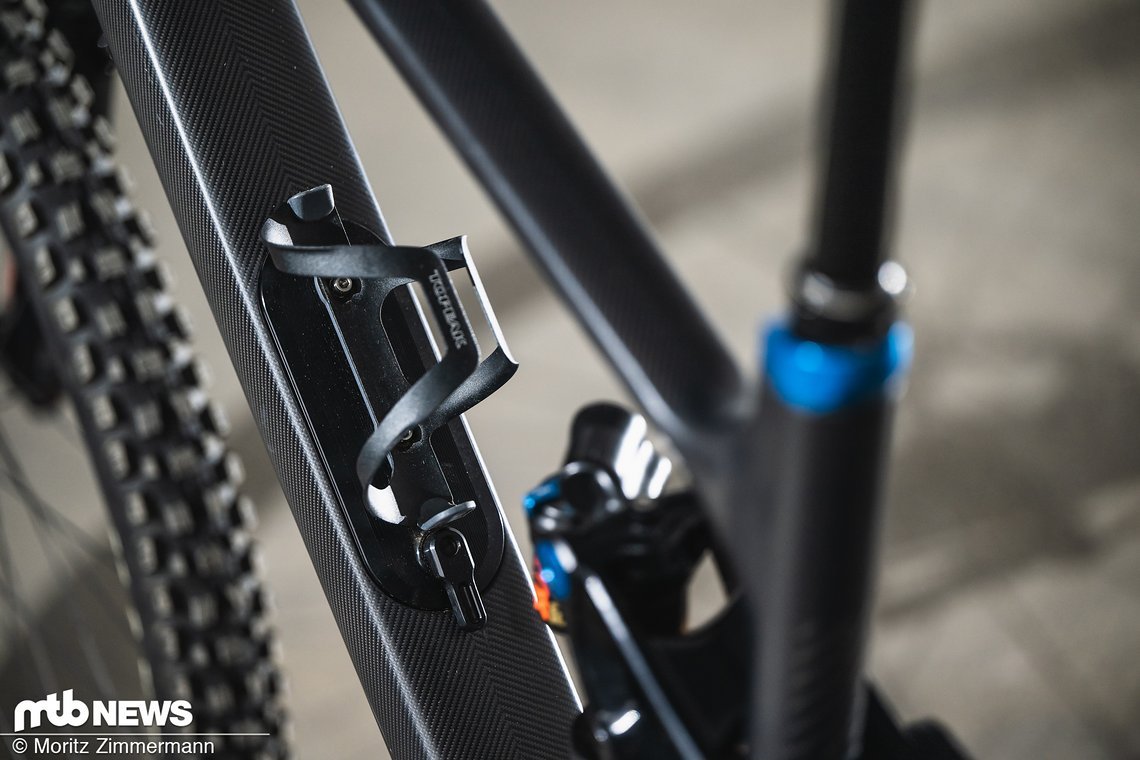

Natürlich darf der obligatorische Kofferraum nicht fehlen am neusten Hope-Spross.
# Natürlich darf der obligatorische Kofferraum nicht fehlen am neusten Hope-Spross.

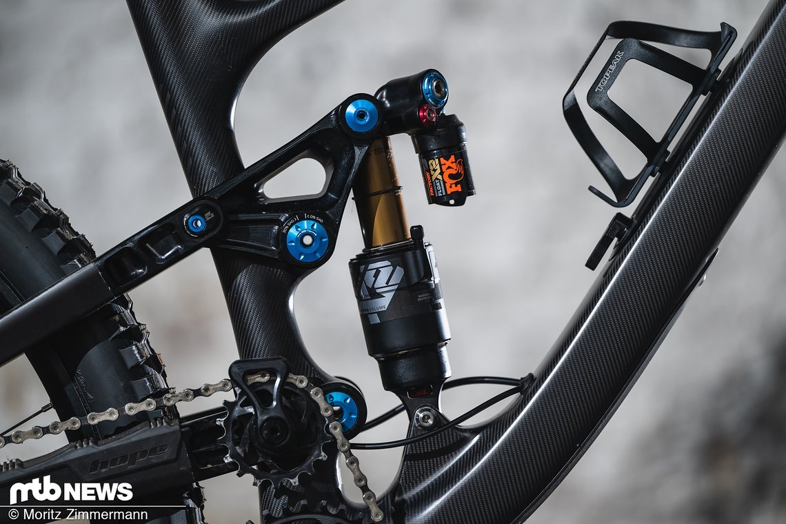

Das Eingelenker-Hinterbausystem verwaltet 160 mm Federweg und setzt dabei auf einen erhöhten Drehpunkt samt Kettenumlenkung. Das High-Pivot-Konzept soll dafür sorgen, dass der Pedalrückschlag durch die erhöhte Längung des Hinterbaus reduziert wird und sich der Anti-Squat-Wert auf das von Hope gewünschte Niveau einpendelt. Grundsätzlich fällt die nach hinten gerichtete Bewegung der Hinterradachse nicht ganz so stark aus wie bei manch anderen High-Pivot-Bikes, was an der nicht ganz so extrem hohen Position des Hauptdrehpunktes liegt.
Ein Eingelenker-Hinterbau-Konzept hält enduro-typische 160 mm Federweg bereit und vergönnt durch den hohen Drehpunkt Vorteile wie einen reduzierten Pedalrückschlag.
# Ein Eingelenker-Hinterbau-Konzept hält enduro-typische 160 mm Federweg bereit und vergönnt durch den hohen Drehpunkt Vorteile wie einen reduzierten Pedalrückschlag.
Bei ca. 90 mm genutzten Federweg erreicht das Hope HB.916 seinen maximal nach hinten gerichteten Achsweg von ca. 9 mm und kehrt dann wieder um in die entgegengesetzte Richtung, bis die vollen 160 mm Federweg verbraucht sind. Im Vergleicht: ein extremes High-Pivot-Konzept wie das des Forbidden Dreadnought zeigt eine nach hinten gerichtete Achsweg von maximal 30 mm, ohne dabei einen Richtungswechsel zu vollführen. Wie sich dies auf das Fahrgefühl des HB.916 im Vergleich zu anderen High-Pivot-Bikes auswirkt, folgt im späteren Kapitel „Auf dem Trail“.
Wie ersichtlich in diesem Graph endet der Achsweg bei 9 mm und rund 90 mm Hub
# Wie ersichtlich in diesem Graph endet der Achsweg bei 9 mm und rund 90 mm Hub – ab diesem Punkt macht er wieder kehrt.
Der Anti-Squat-Wert des HB.916 liegt bei rund 100 %
# Der Anti-Squat-Wert des HB.916 liegt bei rund 100 % – was das Pedalierverhalten verschiedenen Situationen effizient und neutral gestalten soll.

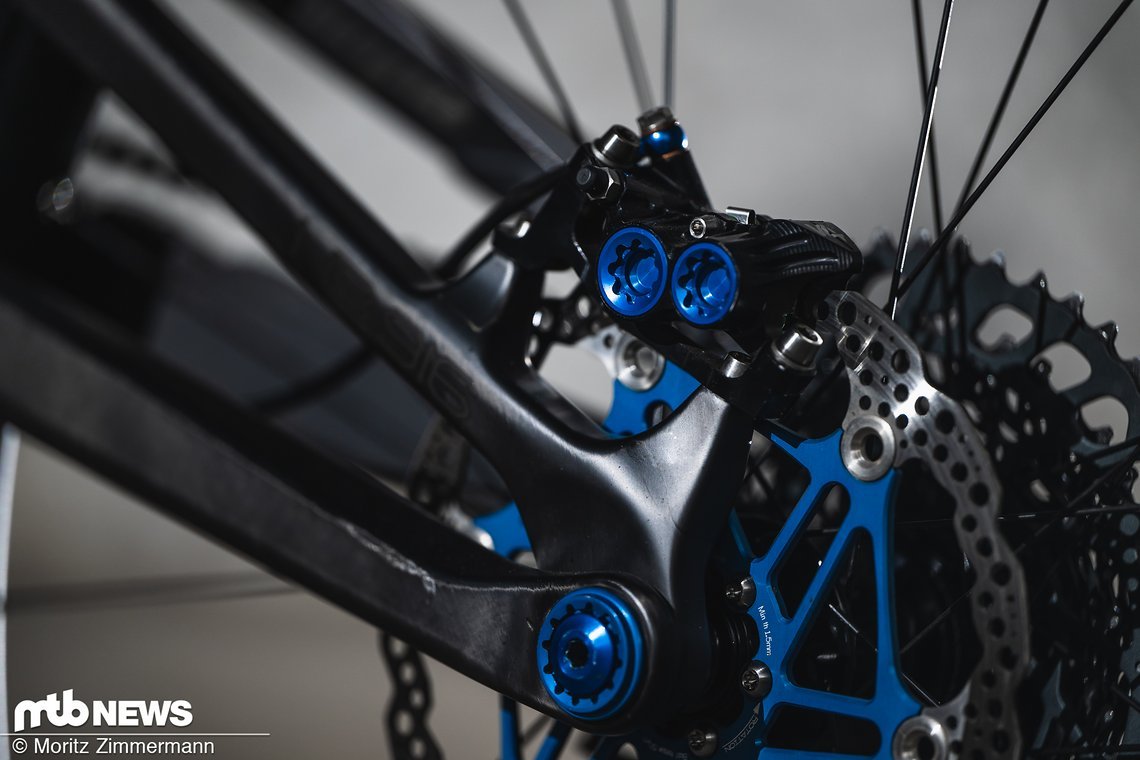

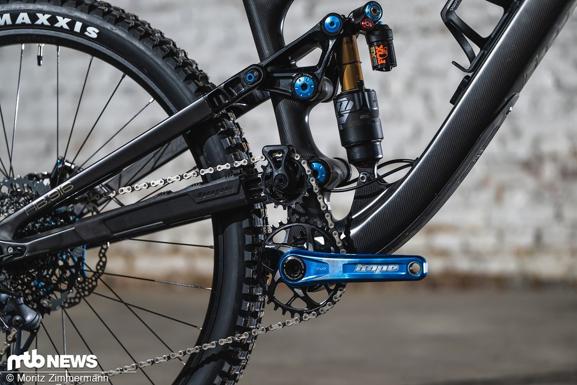

Ein weiteres interessantes Detail ist die Platzierung des Drehpunkts der Hinterradaufhängung um die Hinterradachse, des Hope HB.916 – ähnlich wie beim Trek ABP-System oder Split-Pivot von Devinci. Diese Platzierung ermöglicht es, die Bremskräfte von der Hinterradaufhängung zu trennen, sodass beide Systeme unbeeinflusst ihre Arbeit verrichten können. Der im Vergleich zu einem hohen Single-Pivot-Design (wie z. B. Forbidden Dreadnought) eher geringe Anti-Rise-Wert von ca. 80 % soll dazu führen, dass das Bike beim Bremsen weniger eintaucht und damit aktiver bleibt. Das bei Eingelenker-High-Pivot-Bikes oft zitierte Bremsstempeln soll damit verhindert werden.
Hope setzt beim HB.916 auf einen Drehpunkt um die Hinterradachse …
# Hope setzt beim HB.916 auf einen Drehpunkt um die Hinterradachse …
Dieses Konzept ist bspw. vom Trek ABP-System bekannt und soll Bremskräfte vom Fahrwerk entkoppeln.
# Dieses Konzept ist bspw. vom Trek ABP-System bekannt und soll Bremskräfte vom Fahrwerk entkoppeln.

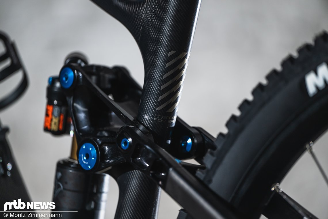

Ein Flip-Chip am oberen Ende der Sitzstrebe ermöglicht es, zwischen Full-29 und Mullet-Bike zu wechseln, ohne die Geometrie dramatisch zu beeinflussen. Der Rocker-Link verfügt zudem über einen aufgedruckten SAG-Indikator, der einem den Einstellprozess des Hinterbaus erleichtern soll.
Der Flip-Chip an der Umlenkung lässt den Wechsel von Full-29 zum Mullet-Modus zu, ohne die Geometrie dabei nennenswert zu beeinflussen.
# Der Flip-Chip an der Umlenkung lässt den Wechsel von Full-29 zum Mullet-Modus zu, ohne die Geometrie dabei nennenswert zu beeinflussen.

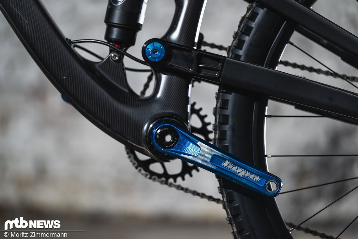

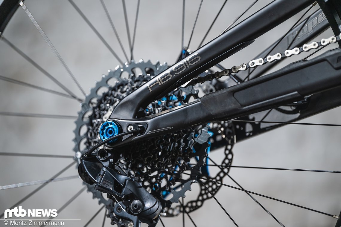

Apropos Hinterbau … die Kettenstreben beim Hope HB.916 messen über alle Größen 440 mm, was bei einer Inhouse-Fertigung wie der von Hope etwas überrascht. Hier hätten wir uns mitwachsende Kettenstreben gewünscht, die allen Rahmengrößen die gleiche Balance verschaffen. An dieser Stelle grätscht die V2-Version des HB.916 rein, denn ab Mai 2024 sollen die Rahmengrößen H3 & H4 über längere Kettenstreben verfügen. Konzipiert wurde das Hope HB.916 für den Betrieb mit einem Stahlfederdämpfer, mit einer Hinterbauprogression von 26 %, sind jedoch auch Luftdämpfer keine schlechte Wahl.

An dieser Stelle müssen nochmals die Kettenstreben thematisiert werden, die über alle Größen 440 mm messen. Mitwachsende Kettenstreben wären hier von Vorteil und das nicht nur, weil das Hope HB.916 durch sein High-Pivot-Konzept während des Einfederns noch zusätzlich Länge am Hinterbau generiert. Hier soll die neuste Iterationsstufe (ab Mai 2024) des HB.916 Abhilfe schaffen und mit längeren Kettenstreben in den Größen H3 und H4 aufwarten.
Um die „Problematik“ zu verdeutlichen: Bei einem SAG von 30 % generiert man bereits einen Zugewinn von ca. 7 mm an Kettenstrebenlänge und stellt damit in Größe H1 einen 450 mm Reach einer 447 mm langen Kettenstrebe gegenüber. Ein H4-Rahmen kommt auf 510 mm Reach, was einer Differenz von 60 mm entspricht. Abgesehen davon ergibt sich in der getesteten Größe H4 eine ausgewogene, nicht zu extreme Geometrie, die bereits auf dem Papier Vorfreude ob der Fahreigenschaften des Hope weckt.

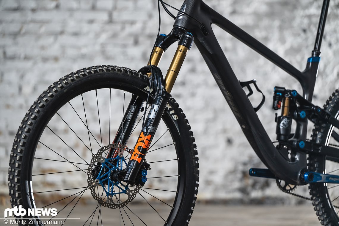

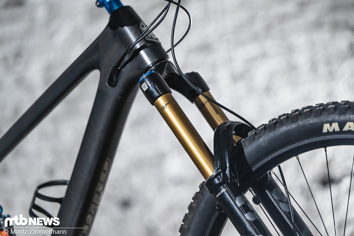

Für die Dämpfung an der Front unseres Testbikes ist eine Fox 38 Float Factory mit 170 mm zuständig, gepaart wird diese mit einem Fox X2 Factory Dämpfer, der für die Verwaltung von 160 mm Hub zuständig ist. Um das High-Pivot-Bike aus Großbritannien wieder einzufangen, sind standfeste und schicke Hope Tech 4 V4 MTB-Bremsen verbaut. Zusammen mit einer 220er-Scheibe am Vorderrad ein mächtiger Anker, wenn es um maximale Verzögerung geht. Durch ihre gute Einstellbarkeit bietet die V4 für so ziemlich jede Vorliebe den optimalen Druckpunkt, auch wenn dieser etwas weicher ausfällt. Bleiben wir bei Produkten aus eigenem Hause – denn das Cockpit, bestehend aus 800 mm Carbon-Lenker und 35 mm Vorbau, entstammt ebenfalls der Produktionsstätte von Hope.
Das Testbike strahlte in güldenem Kashima …
# Das Testbike strahlte in güldenem Kashima …
… zum Einsatz kamen die Factory Federelemente namens Fox 38 und X2.
# … zum Einsatz kamen die Factory Federelemente namens Fox 38 und X2.

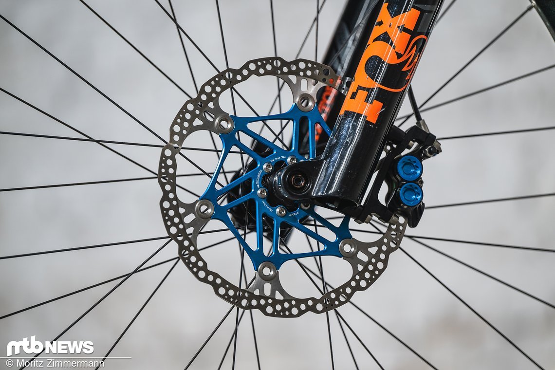

Gebremst wurde standesgemäß auf Stoppern aus dem eigenen Haus – Hope Tech 4 V4 mit ordentlich Power.
# Gebremst wurde standesgemäß auf Stoppern aus dem eigenen Haus – Hope Tech 4 V4 mit ordentlich Power.

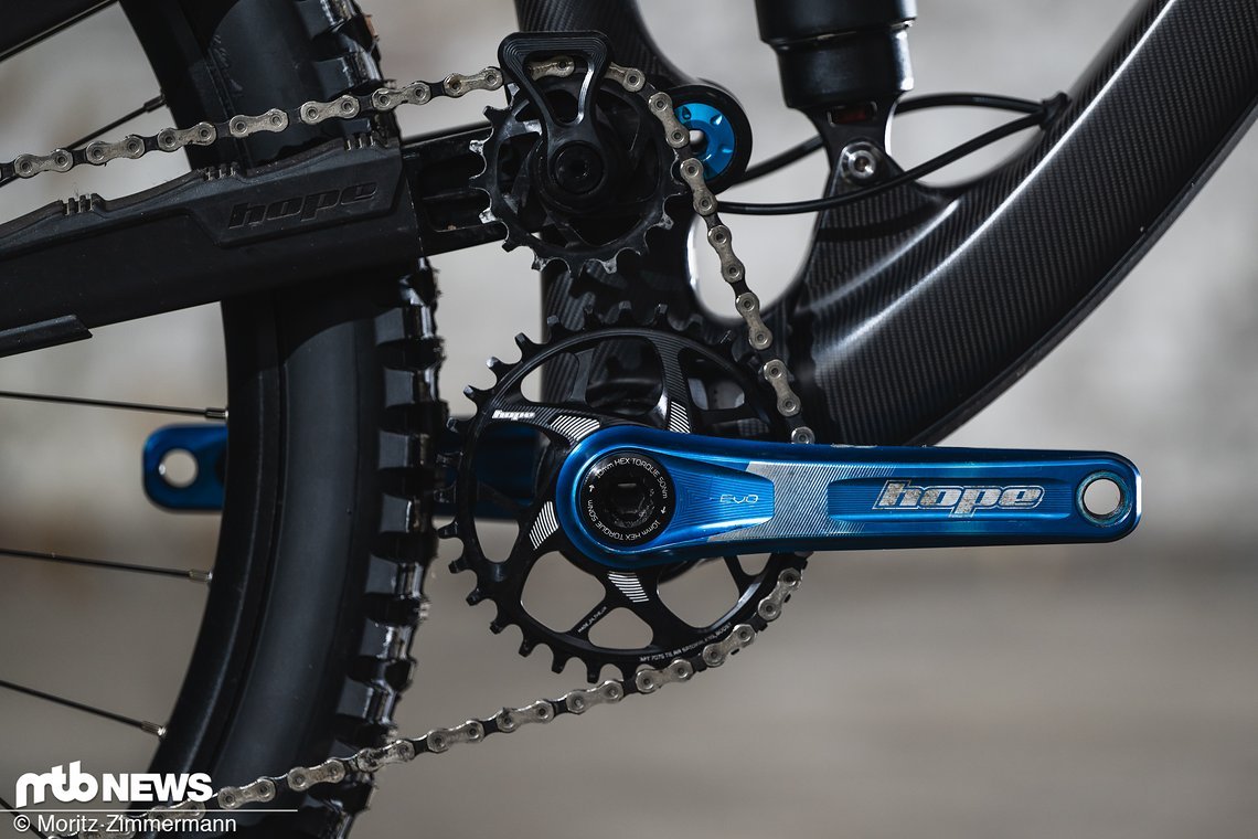

Geschaltet wird simpel und effizient per SRAM GX Eagle, die von einer CNC-gefrästen Hope Kurbel angetrieben wird. Die Hope Fortus 30 SC Laufräder sind mit Maxxis Exo+ MTB-Reifen in MaxxTerra-Gummimischung ausgestattet. Positiv kann die verbaute OneUp Variostütze erwähnt werden, die mit ihren 210 mm Hub zwar noch nicht dem Sweetspot des langen Testers entspricht, grundsätzlich aber keinen Grund zur Beschwerde rechtfertigt.

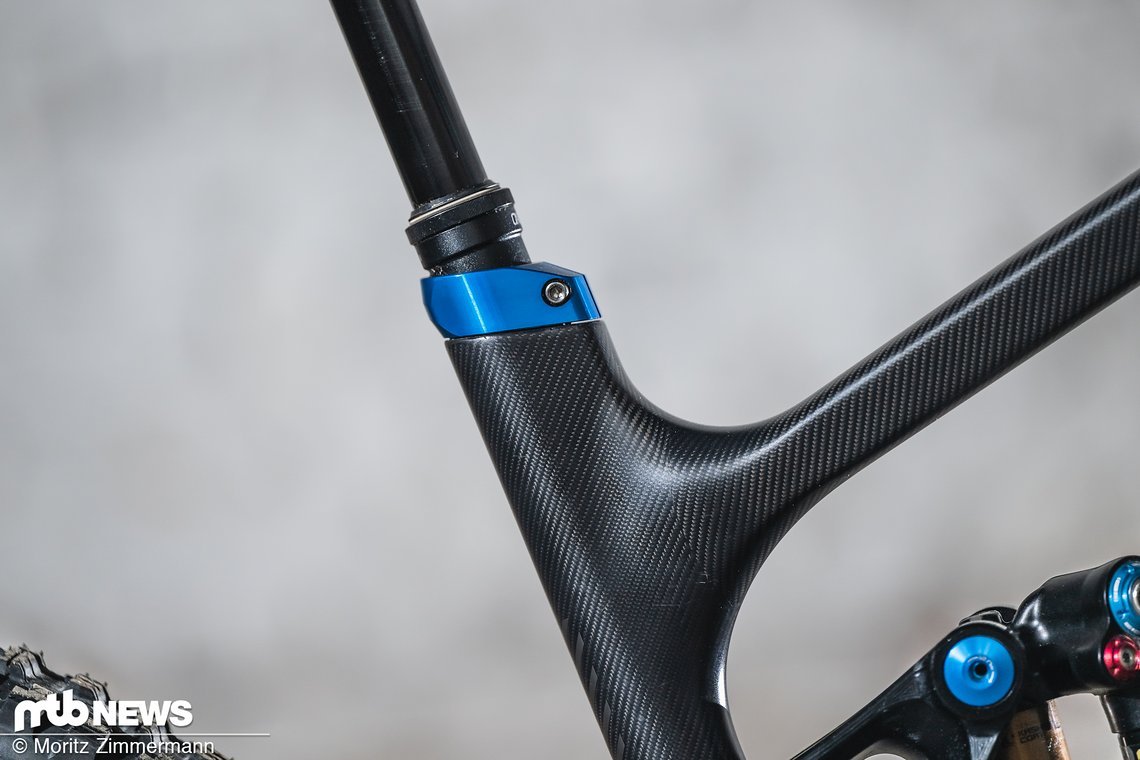

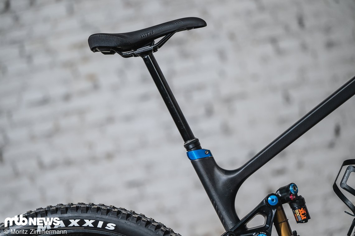

Eine OneUp Vario-Sattelstütze mit 210 mm Hub erleichterte dem langbeinigen Tester das Leben.
# Eine OneUp Vario-Sattelstütze mit 210 mm Hub erleichterte dem langbeinigen Tester das Leben.

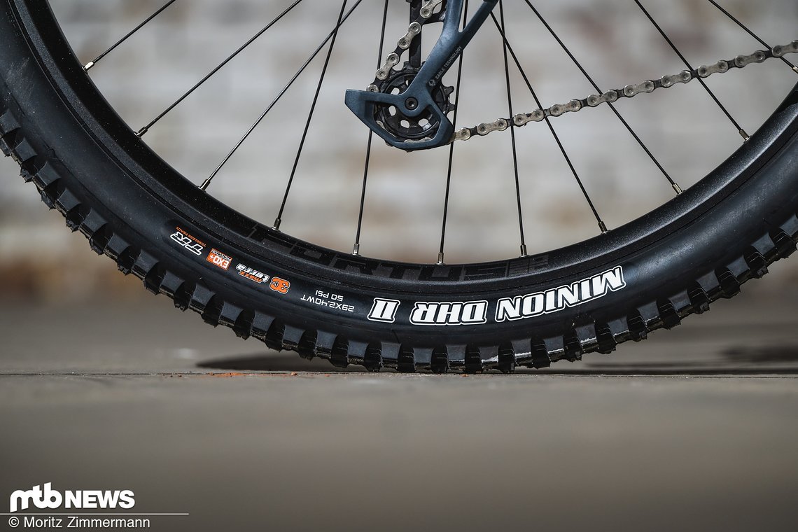

  • Reifen Maxxis Assegai Exo+ MaxxTerra / Maxxis DHR2 Exo+ MaxxTerra

TretlagerHope T47 30 mm / DUB
KurbelnHope EVO, 170 mm
KetteSRAM GX Eagle
KassetteSRAM GX Eagle

Im ersten Uphill überrascht das Hope HB.916 mit einem wirklich neutralen Antriebsverhalten. Dem Hinterbau lässt sich kaum ein Wippen entlocken, und zusammen mit der angenehm aufrechten Sitzposition fühlt man sich gut integriert in das Enduro Bike aus UK. Auf sehr langen oder steilen Anstiegen betätige ich dennoch den Climb-Switch des Fox X2-Dämpfers, da so noch ein Quäntchen mehr Kraft in Vortrieb transformiert werden kann.  Das Hope HB.916 präsentiert solide Klettereigenschaften, kann jedoch nicht als spritzig bezeichnet werden. Die zusätzliche Umlenkrolle mit 18 Zähnen ist unauffällig und, solange gut geschmiert und sauber, sogar durchaus leise. Ob und wie viele Extrakörner sie dabei von mir verlangt, kann nur schlecht abgeschätzt werden. Persönlich sehe ich die theoretischen Extrawatt für solch ein Enduro Bike als vernachlässigbar an.
Als absolut solide können die Klettermanieren des Hope HB.916 bezeichnet werden
# Als absolut solide können die Klettermanieren des Hope HB.916 bezeichnet werden – die aufrechte Sitzposition, kaum ein Wippen im Hinterbau und das verhältnismäßig geringe Gewicht tun ihr Übriges.

Einzig die martialisch wirkende Hope Tech 4 V4 Bremse mit 220er-Scheibe an der Front benötigt etwas Gewöhnung. Denn die Kombination aus enormer Bremskraft und mäßig griffigem Maxxis MaxxTerra-Gummi bei nassem Untergrund und niedrigen Temperaturen gibt es doch ein paar Schreckmomente – das bringt mich im Laufe des Bike-Tests dazu, eine andere Laufrad-Reifen-Kombination zu verbauen, die das Potenzial des Bikes nicht einbremst.

Es wird wohl niemanden überraschen, dass die Hope Anker mit 220er-Scheibe an der Front ordentlich zupacken.
# Es wird wohl niemanden überraschen, dass die Hope Anker mit 220er-Scheibe an der Front ordentlich zupacken.

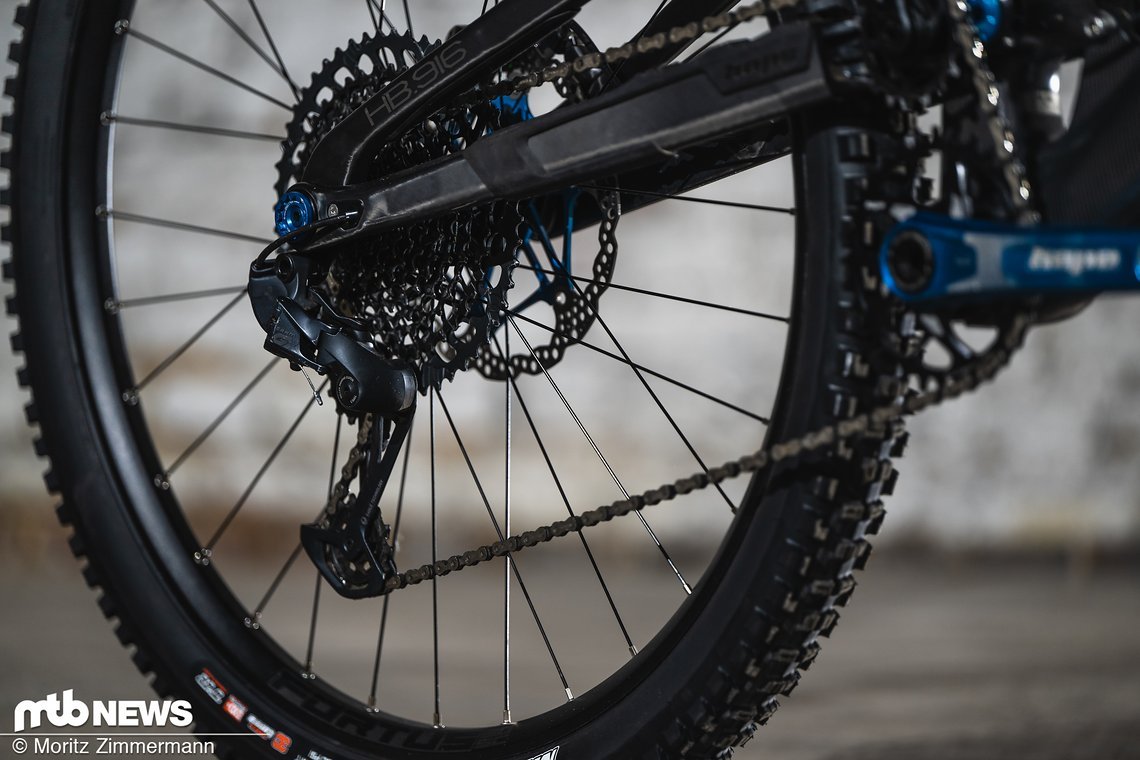

Das Hope verfügt jeher über ein UDH-Schaltauge, jedoch kann dieses offiziell erst ab der V2-Entwicklungsstufe mit einer SRAM Transmission kombiniert werden.
# Das Hope verfügt jeher über ein UDH-Schaltauge, jedoch kann dieses offiziell erst ab der V2-Entwicklungsstufe mit einer SRAM Transmission kombiniert werden.

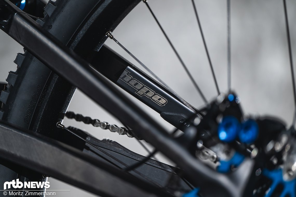

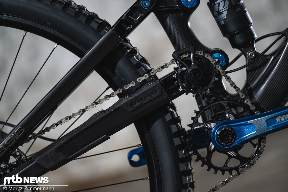

Nicht nur aufgrund des hier gezeigten Kettenstrebenschutzes ist das Hope ein wirklich leises Rad. Auch sonst lässt sich kaum ein Geräusch vernehmen, im Fahrbetrieb.
# Nicht nur aufgrund des hier gezeigten Kettenstrebenschutzes ist das Hope ein wirklich leises Rad. Auch sonst lässt sich kaum ein Geräusch vernehmen, im Fahrbetrieb.

  • Reifenwahl der Originalausstattung
