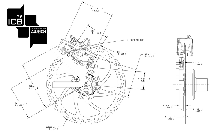

Heute gilt es, eine Schnittstelle zu definieren: Wie soll die Hinterradbremse am Alutech IBC 2.0 befestigt werden? Montage nach IS oder PM Standard? Für 160, 180 oder 200 mm Scheiben?
Aufnahmestandard
Zwar hat sich in den letzten Jahren der Post Mount Standard immer weiter durchgesetzt, doch die IS2000 Befürworter halten sich wacker, und auch einige Rahmenhersteller bleiben dem Maß treu. Was sind die Unterschiede?
Eine Frage des Standards
# Eine Frage des Standards - IS2000 oder PM? Im Bild gezeigt: Rahmen mit IS-Aufnahme und Adapter auf Post Mount.

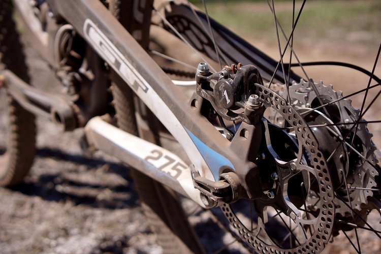

Post Mount
Fast alle heute verfügbaren Bremsen sind auf diese Aufnahme ausgelegt. Im Rahmen sitzen 2 Gewinde, die Bremse weist Langlöcher auf. So kann die Bremse seitlich ausgerichtet werden. Typischer Kritikpunkt: Gewinde im Rahmen, die beschädigt werden könnten. Abhilfe schaffen auswechselbare Einsätze im Rahmen, die sich bei Alutech bereits bewährt haben.
Austauschbar: Die Gewinde-Einsätze der PM-Bremsaufnahme
# Austauschbar: Die Gewinde-Einsätze der PM-Bremsaufnahme - Hier an einem GT, sind aber auch bei Alutech bereits bewährt.

Damit steht fest: Das ICB 2.0 bekommt eine PM180-Aufnahme am Hinterbau mit austauschbaren Gewinden für maximale Haltbarkeit.
